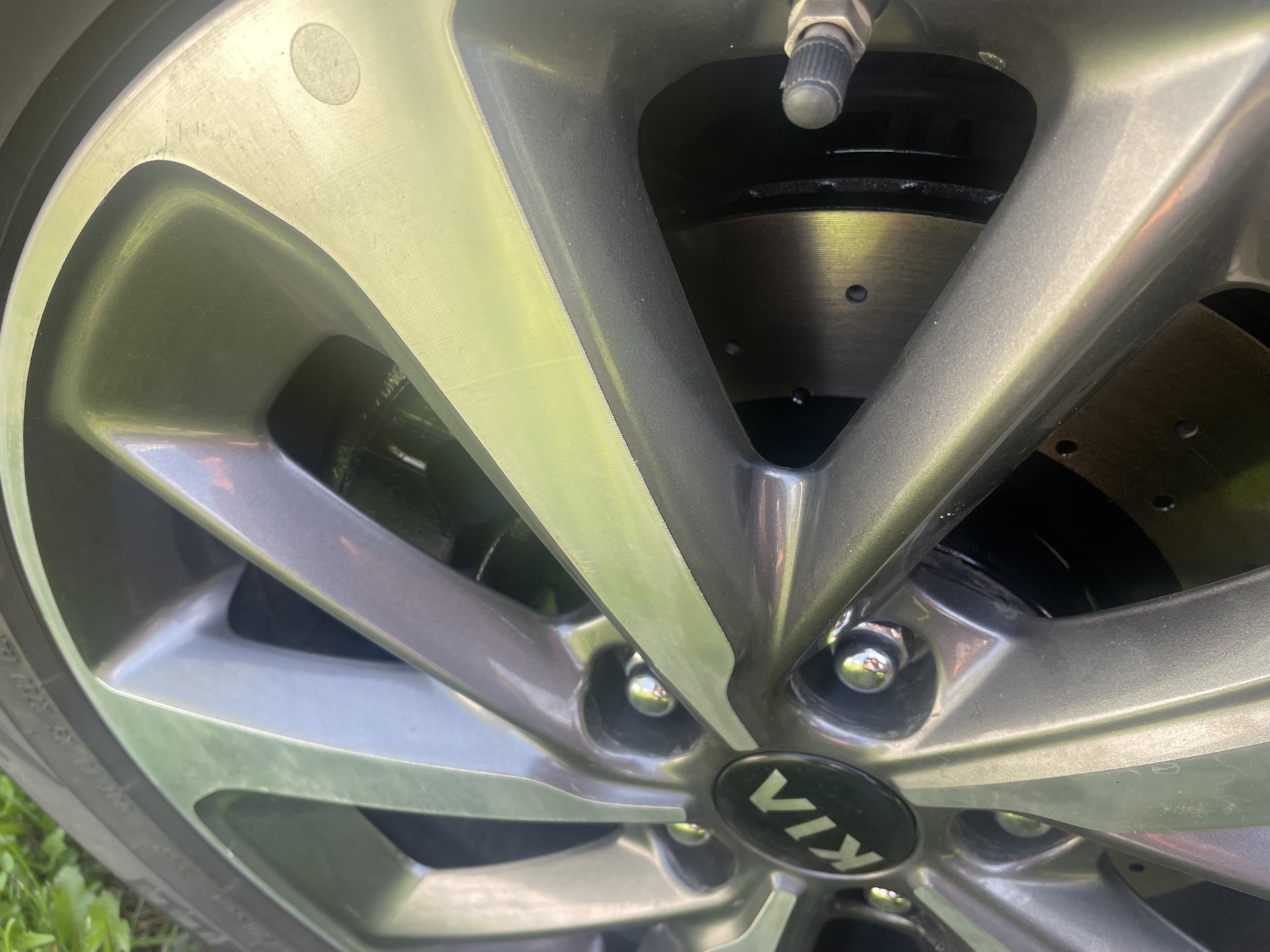

За три месяца намотали около 6800км, из них большая часть дорога Иваново-Геленджик-Иваново. На обратном пути в Иваново при усиленном торможении появилось биение в педаль тормоза и в руль. А пробег то всего 57тыс.км., но без вариантов — заказываем и меняем тормозные диски с колодками!
Потихоньку прикатываем тормоза без резких торможений.

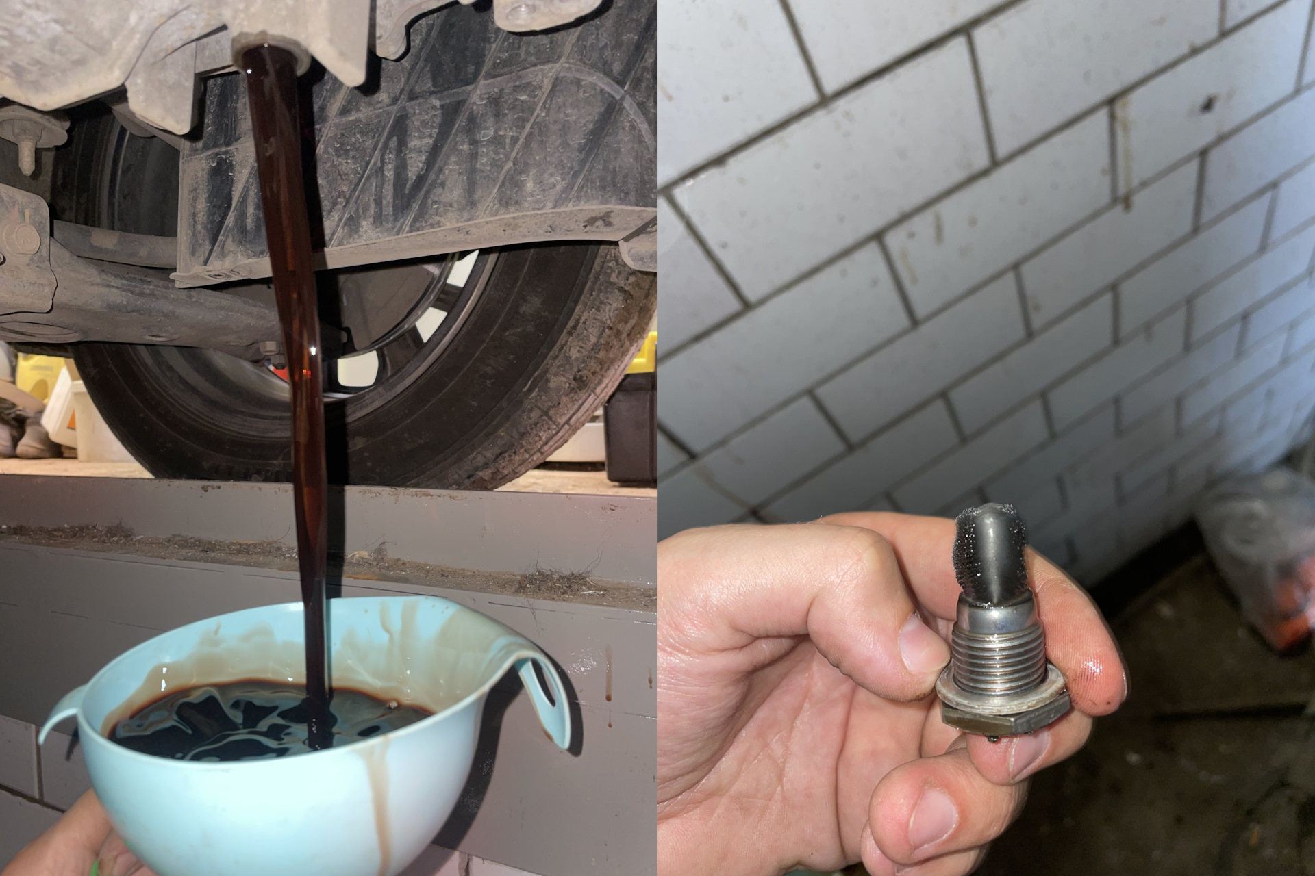

На следующий день производим частичную замену масла в АКПП. Какое масло приобретать знал заранее, почитав записи, например тут
Снимаю пыльник с защитой и откручиваю сливную пробку
Далее заливаю 4 литра свежего масла через сапун коробки передач, переключаю селектор передач во всех положениях, снова сливаю-заливаю 4 литра
