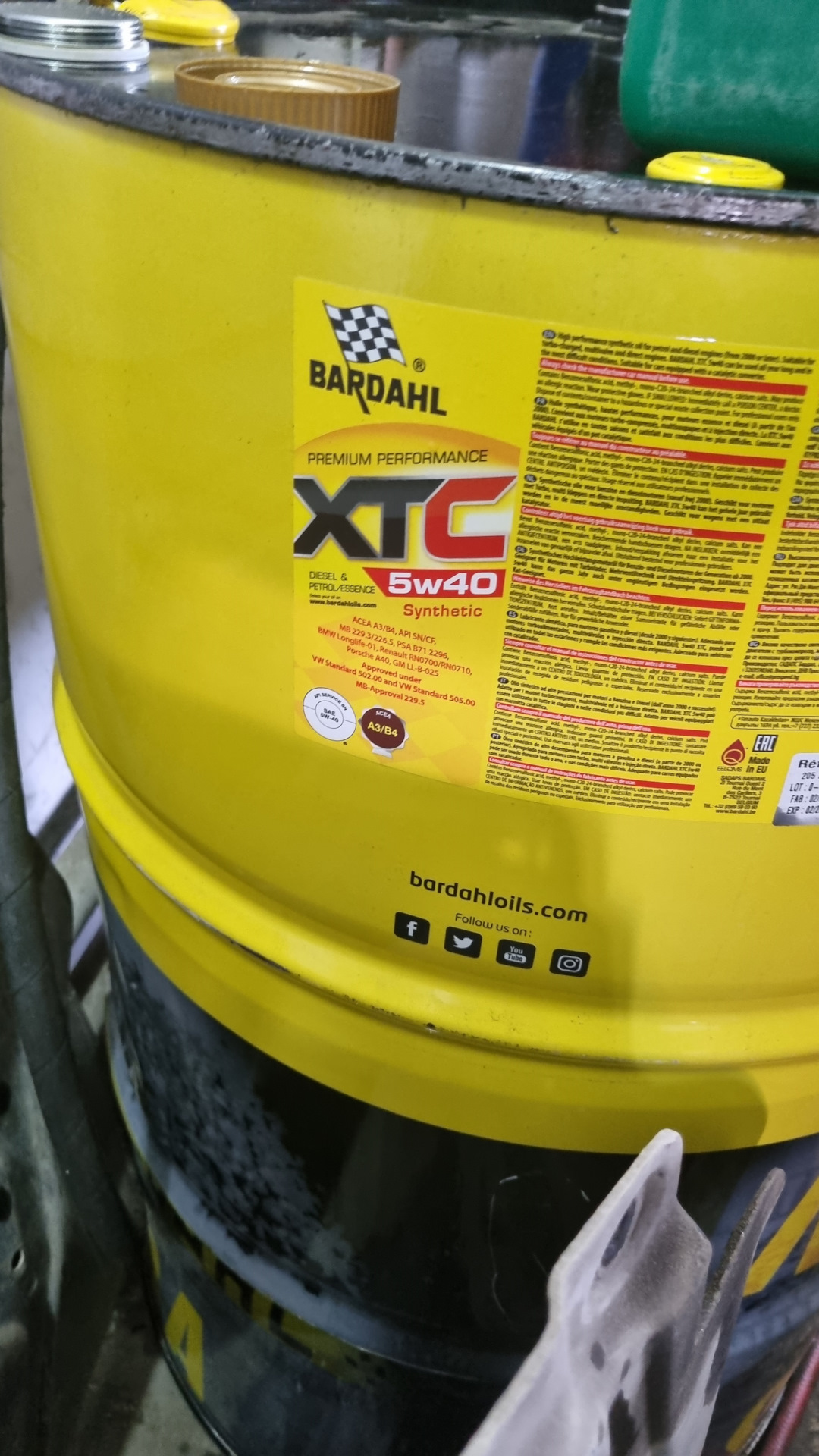

Я согласен, хотя думаю допуск масла нужно выбирать исходя из условий эксплуатации, а не лить любое)), ну и постараться найти не подделку. Я в итоге выбирал между 0w-40 и 5w-40. Залил из бочки 5-40 бардаль. Тут еще другой вопрос, как не нарваться на подделку, а то порой складывается впечатление, что брендов популярных марок масла в канистрах в рф продают больше, чем реально его выпускаетется на производствах)) И приходится озадачиваться вопросом как не попасть на левак)
Дак нулевки у нас покажут себя лучше, чем 5-40 или 5-30. 20ка после w не значит что масло спасует в жару, а зимой оно однозначно выигрышней. Бардаль в Вологде и Ярославле официально продает Росско. Кстати в n20 на х3 я лью 0w40 petronas или как вариант, мобил1 fs 0w40, его возит авторусь.
