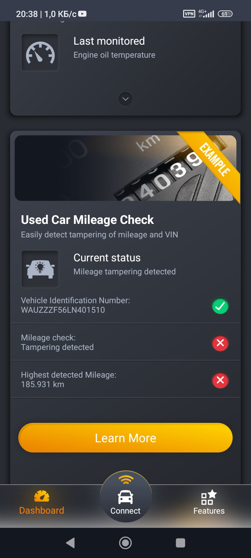

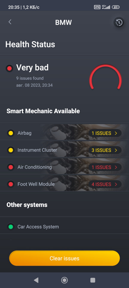

Куча ошибок. Как всегда😂
Это же БМВ😂
😂😂😂😂💯%. Вот блин. Обнаружена фальсификация и вмешательство в пробег🥴 Залез блин. Знал, что Карли показывает скрутку
Карли показывает несоответствие пробега, времени работы и средней скорости. Я так понял, что она может показать скрутку пробега, если у авто будет чисто пробочная эксплуатация, к примеру
Короче показал 185 вместо 161. Нажал какую-то кнопку и инфа ушла к ним на сервер. И теперь пишет, что у меня такой и есть пробег 161
Надо смотреть дилерской диагностикой пробег по блокам
Boese
А куда деваться?))
