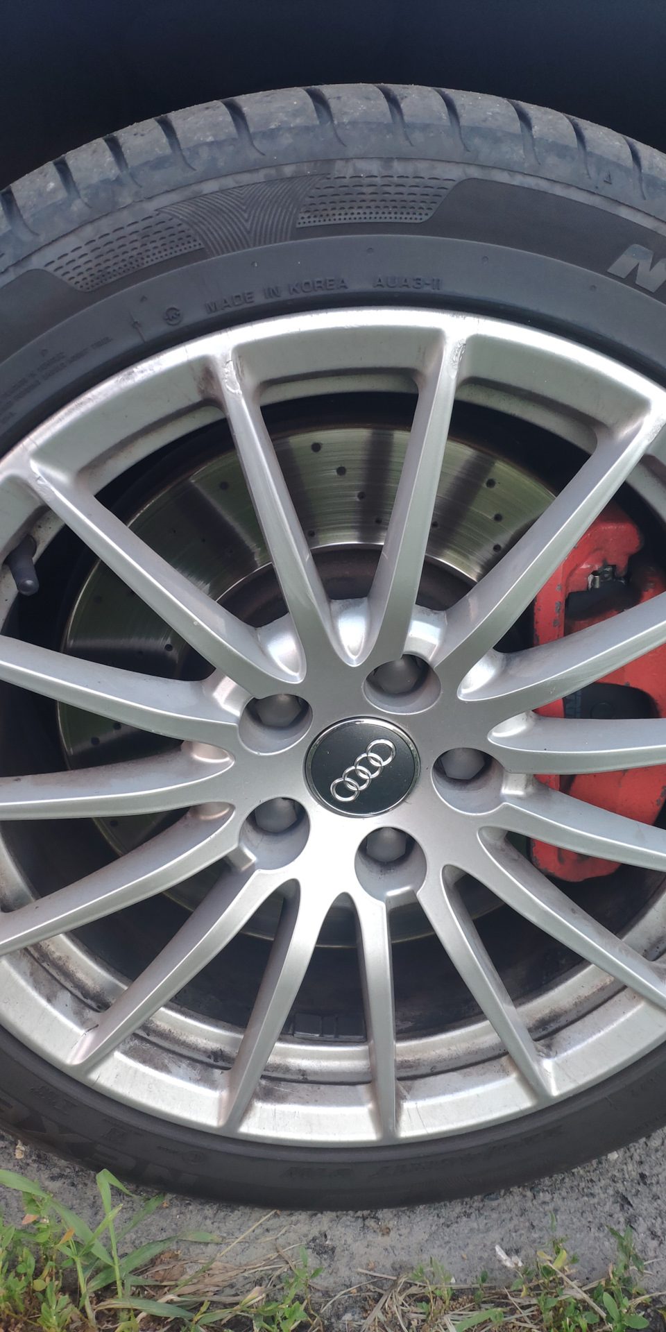

По результатам осмотра, у дисков износ чуть менее 1мм, что значит катать на них еще можно очень и очень долго. По суппортам, резинки чуть в краске, направляйки в идеале.
Эти суппорта должны быть серые или графит, но видимо покрашены из баллончика. Крску оттирать уже не стал). Сами при этом в идеале, только краска чуть лупится. Но и бог с ней, пока не стал на порошок отдавать, мб в следующем году займусь, или если попадутся задние по адекватной цене. Резинки на которые попала краска все же решил махнуть, поршни как зеркало без износа и коррозии.

Конечно без накладок как в R версии вид попроще, такой же как на RSке но учитывая разницу в цене вполне оправдан и такой вид, тем более по возможностям торможения 1 в 1.
По тормозам, пока не притерлись, казалось что не особо и лучше. Но как только поверхности дисков и колодок синхронизировались, октавиус начал покидать заднюю полку при торможении и стремиться в сторону лобового стекла. Да теперь с приличной скорости можно оттормозиться более 1-2 раз.

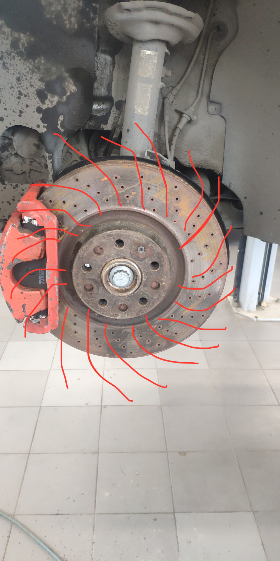

А тормозные диски в нужную сторону направлены?
Вы заставили меня задуматься))) Честно не думал о направленности для дисков только с перфорацией. С насечками поянтное дело там определенное направление. А тут не уверен. Покрайней мере покопался на драйве нашейл несколько фоток клабспортовской перфорации и стоит в целом с таким же направлением. Но не думаю что это окажет какое либо влияение в данном случае.
+ На 100% не буду загадывать но скорее всего 2 диска абсолютно одинаковы, и с одной стороны будут полоски отверстий по направлению, а другой против.
По идее эти диски с направленной вентиляцией и сейчас они против движения смотрят
По идее диск вращается и горячий воздух его так покидает) загляни в вентиляцию и посмотри там прямые канавки или косые

Как я и думал, комплект одинаков. Один получается по направлению, другой против. Заглянуть в каналы без демонтажа колеса тот ещё квест.
А тогда можно не париться)) зря я шороху навел
