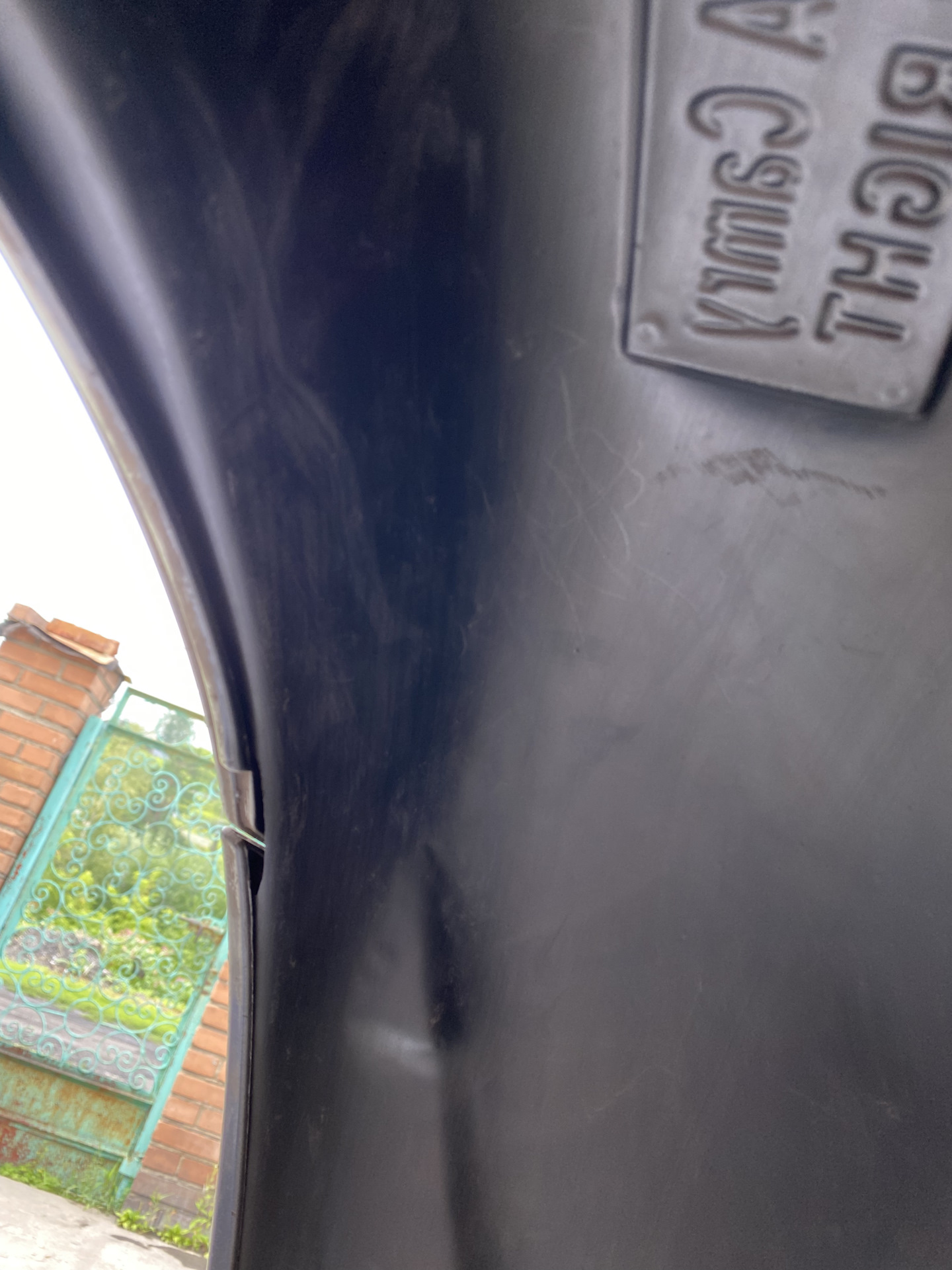

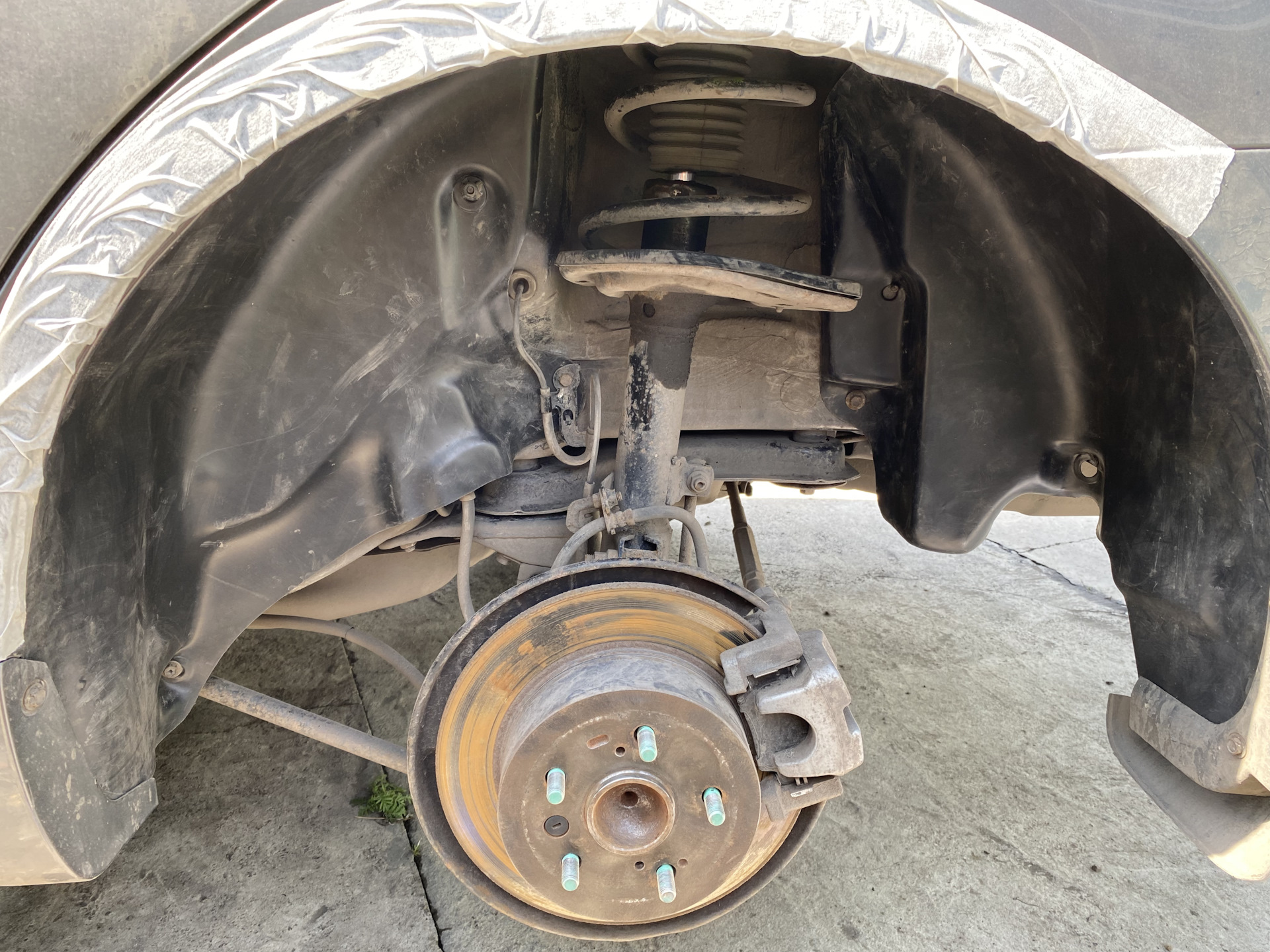

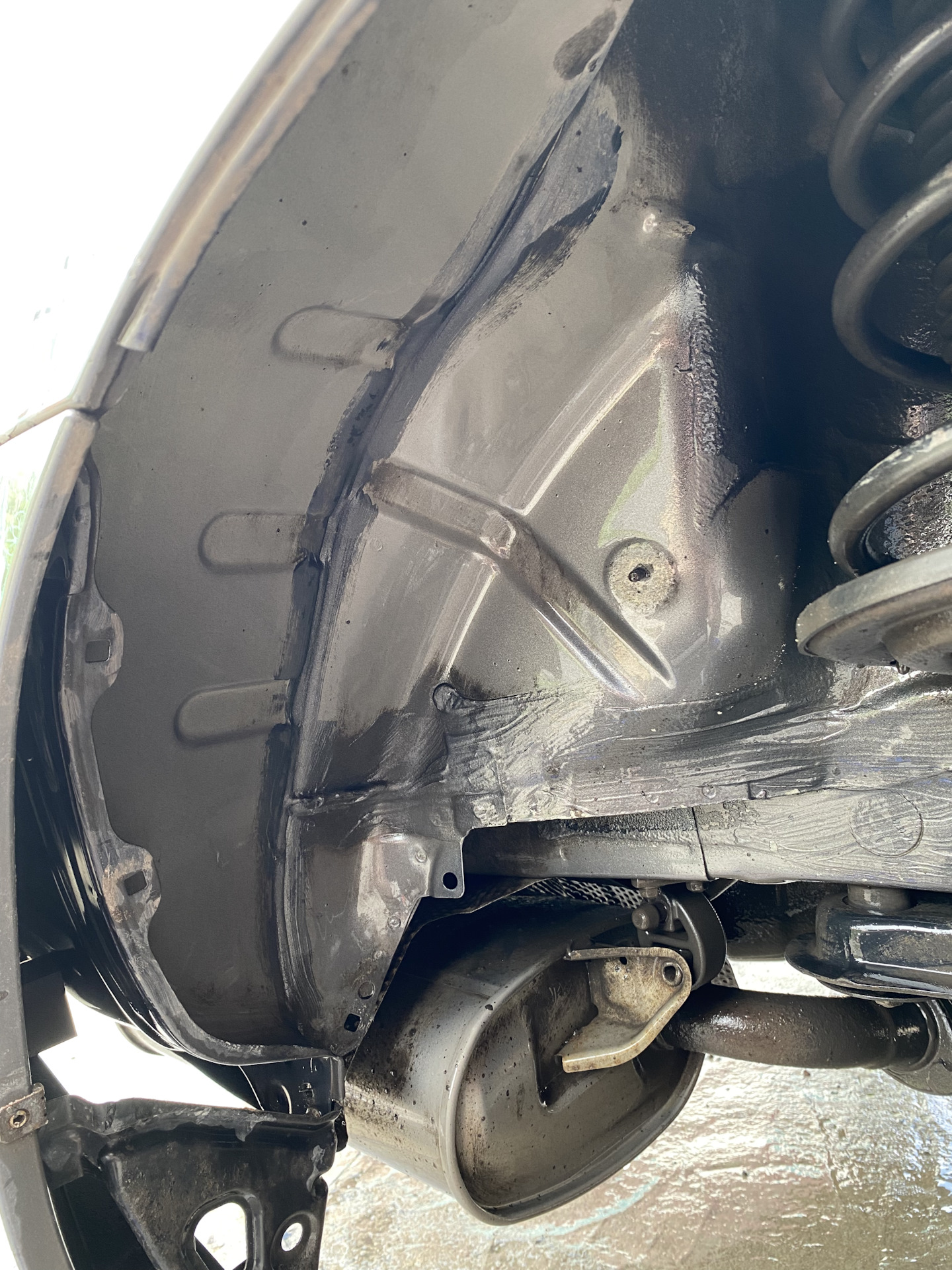

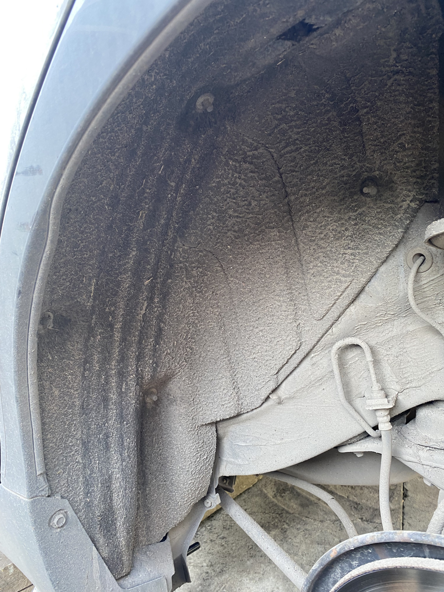

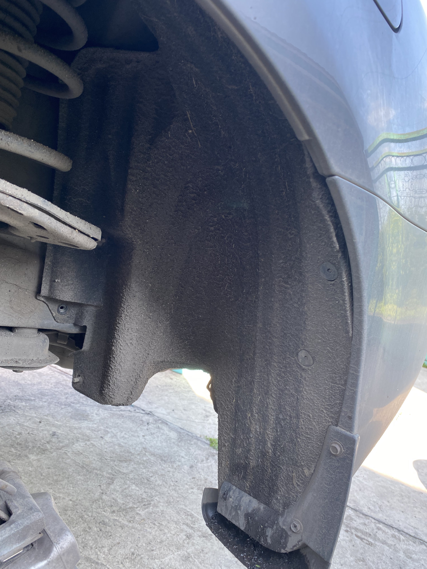

Всех приветствую! 🫡

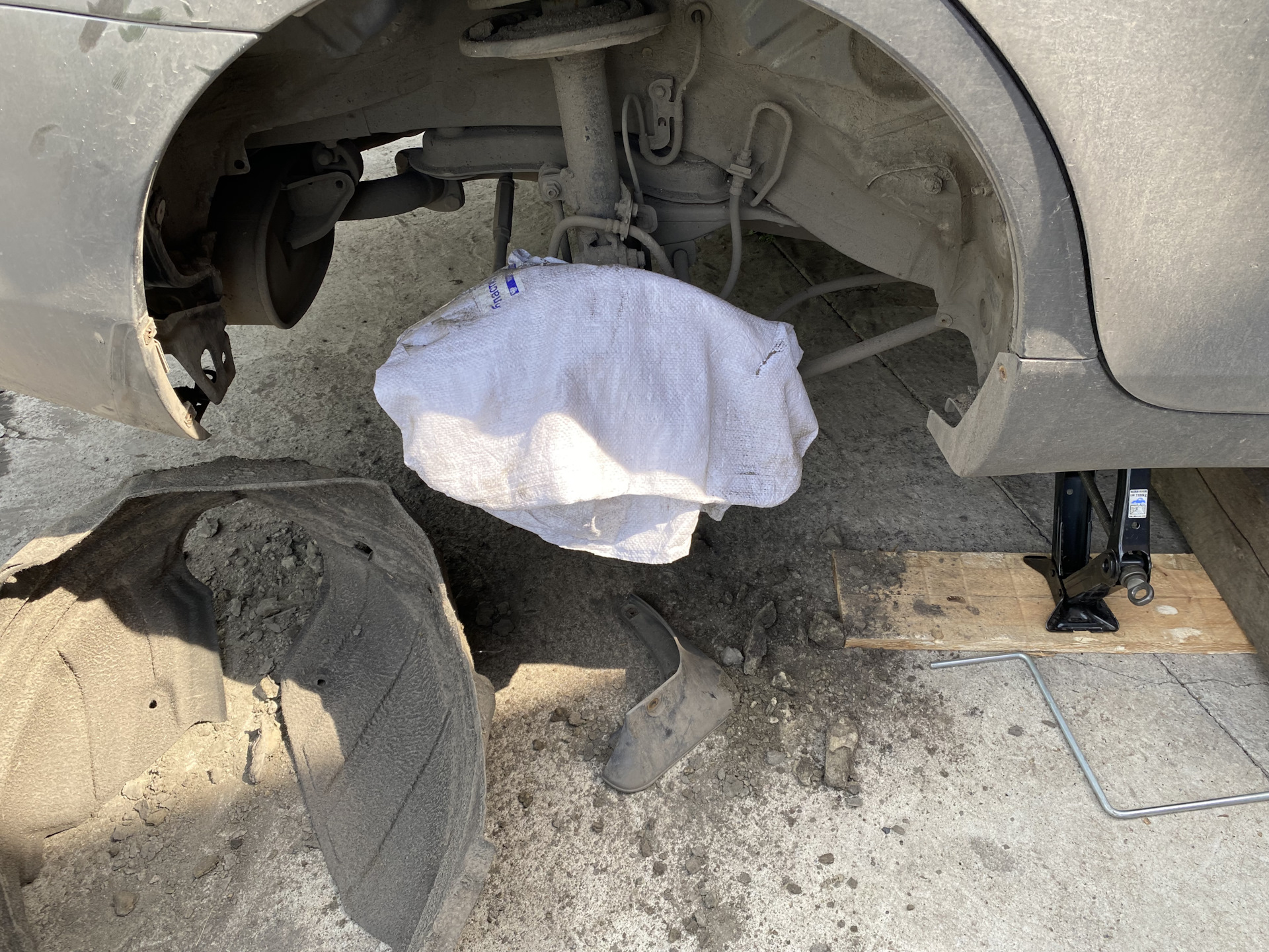

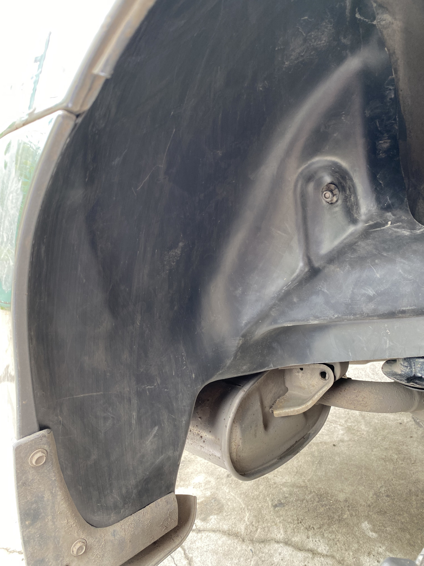

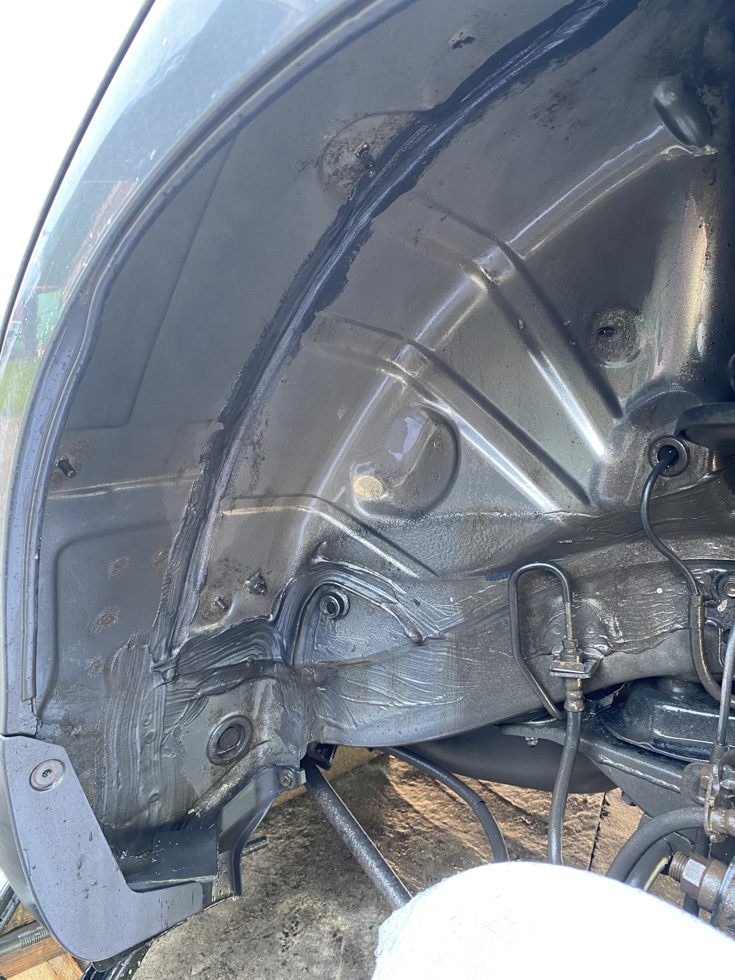

Как только появилось немного свободного времени занялся вскрытием задних локеров.
Расписывать много не буду, я думаю фотографии о состоянии покажут хорошо.

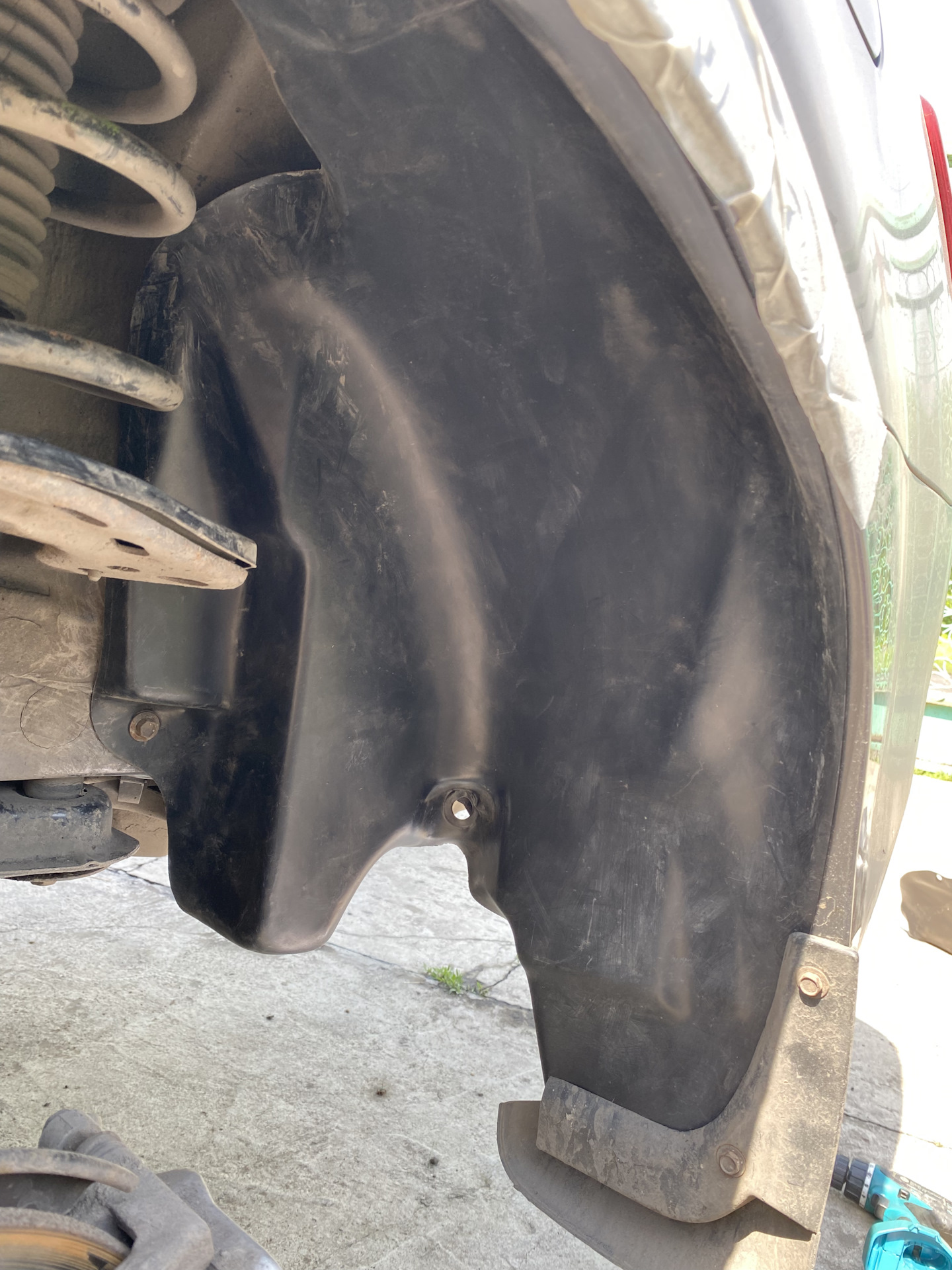

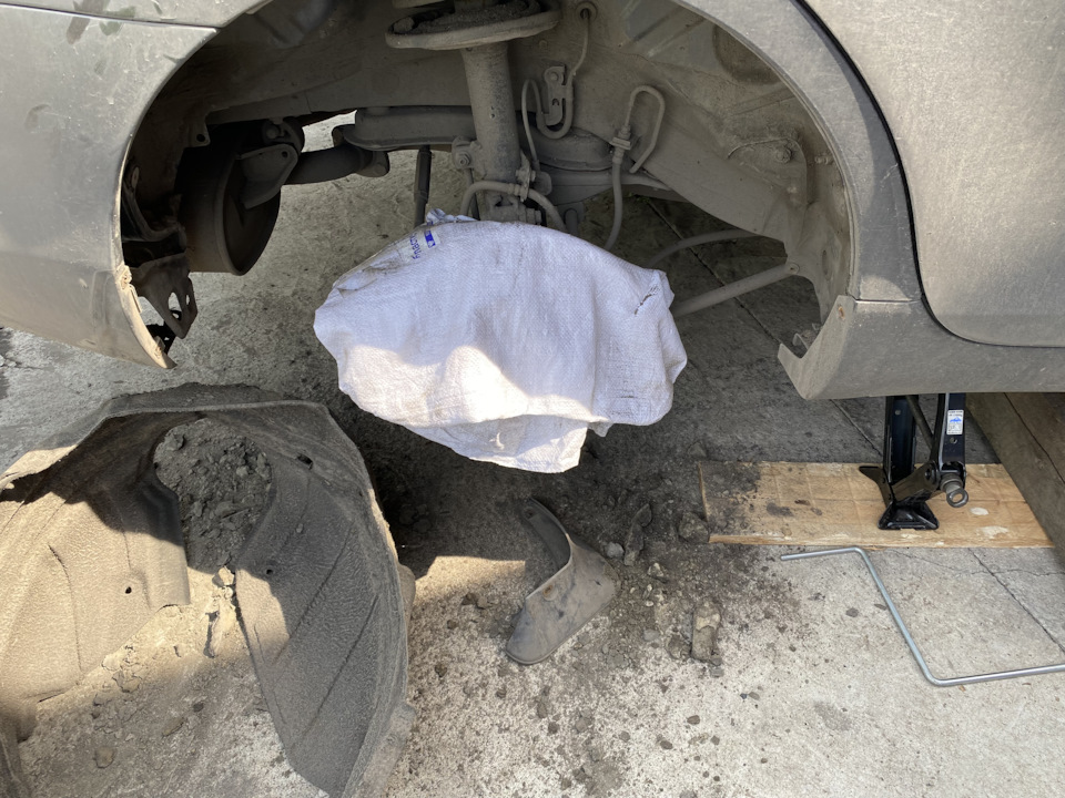

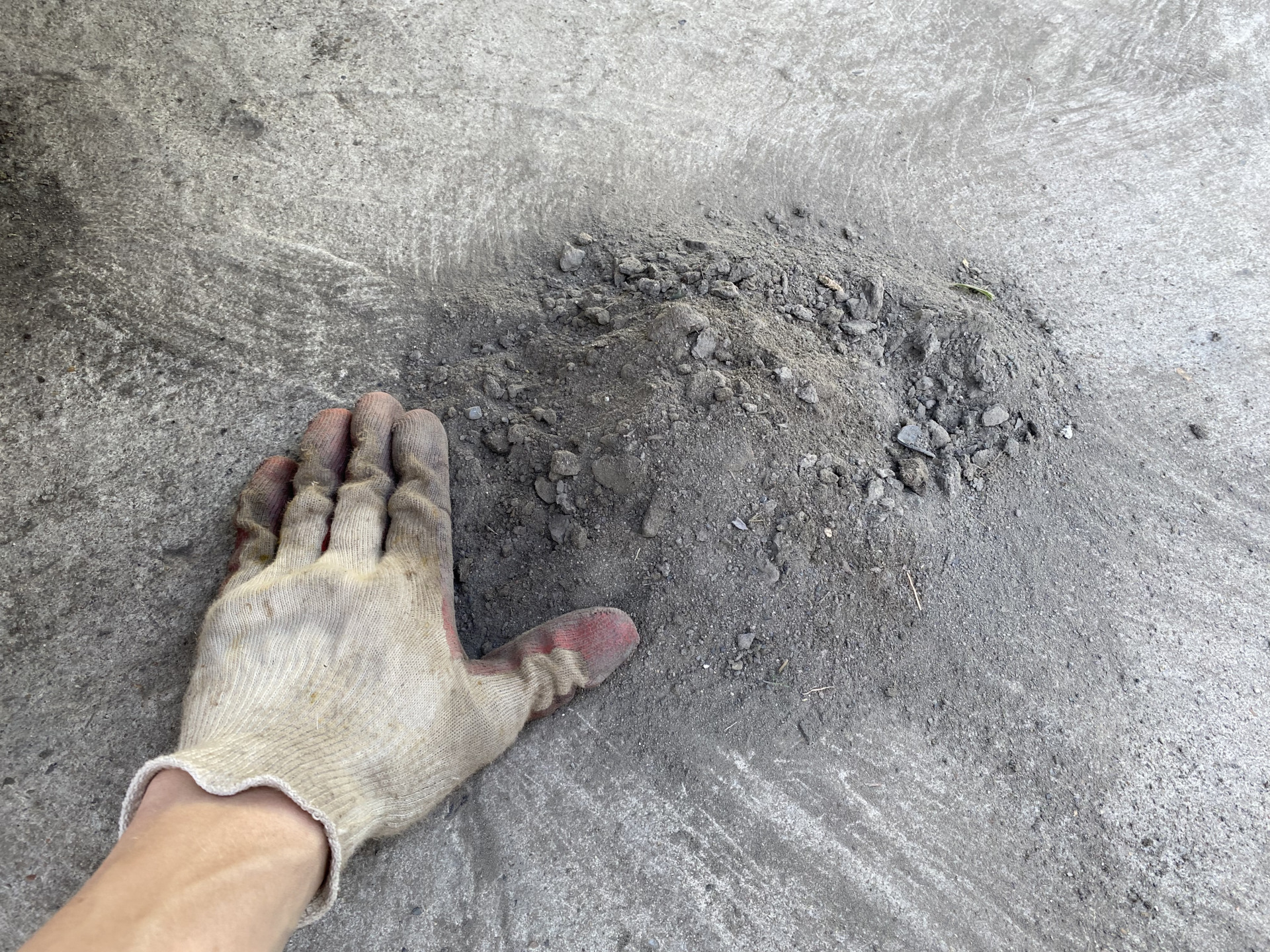

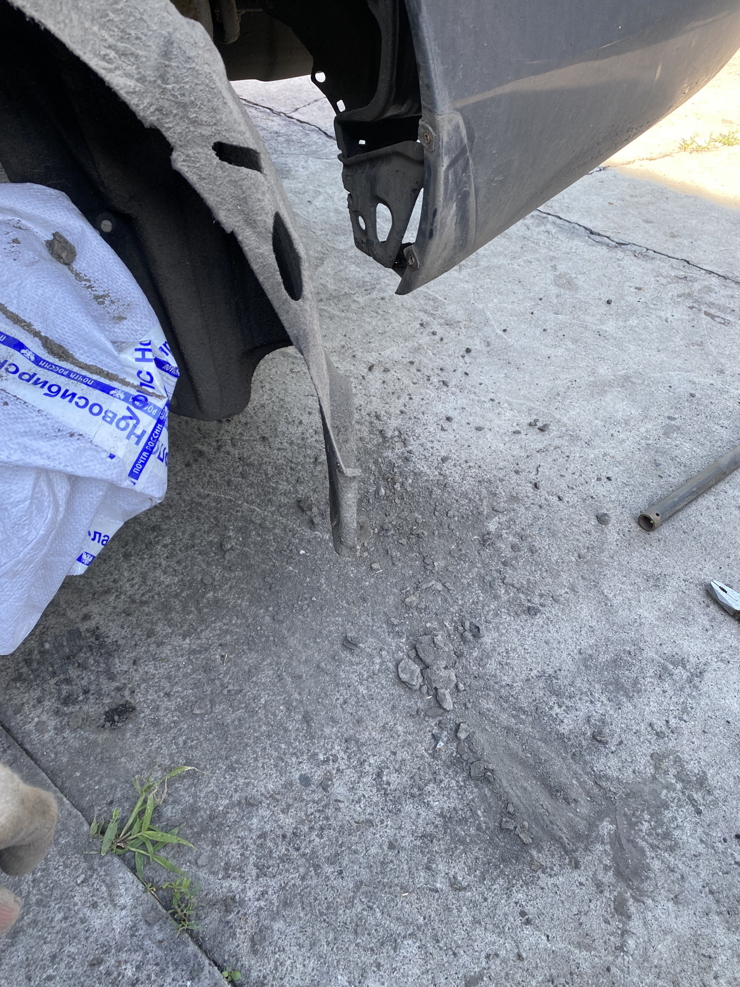

Что было сделано на первом этапе:

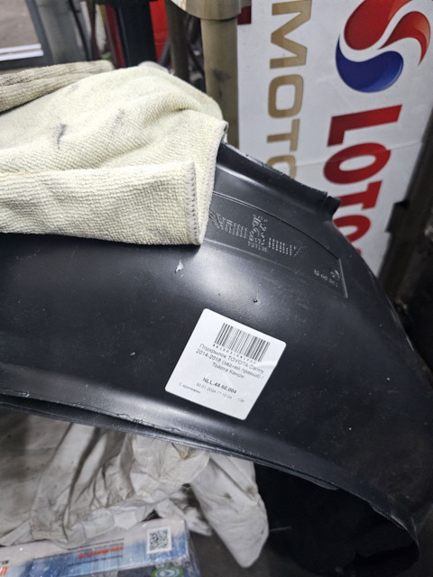

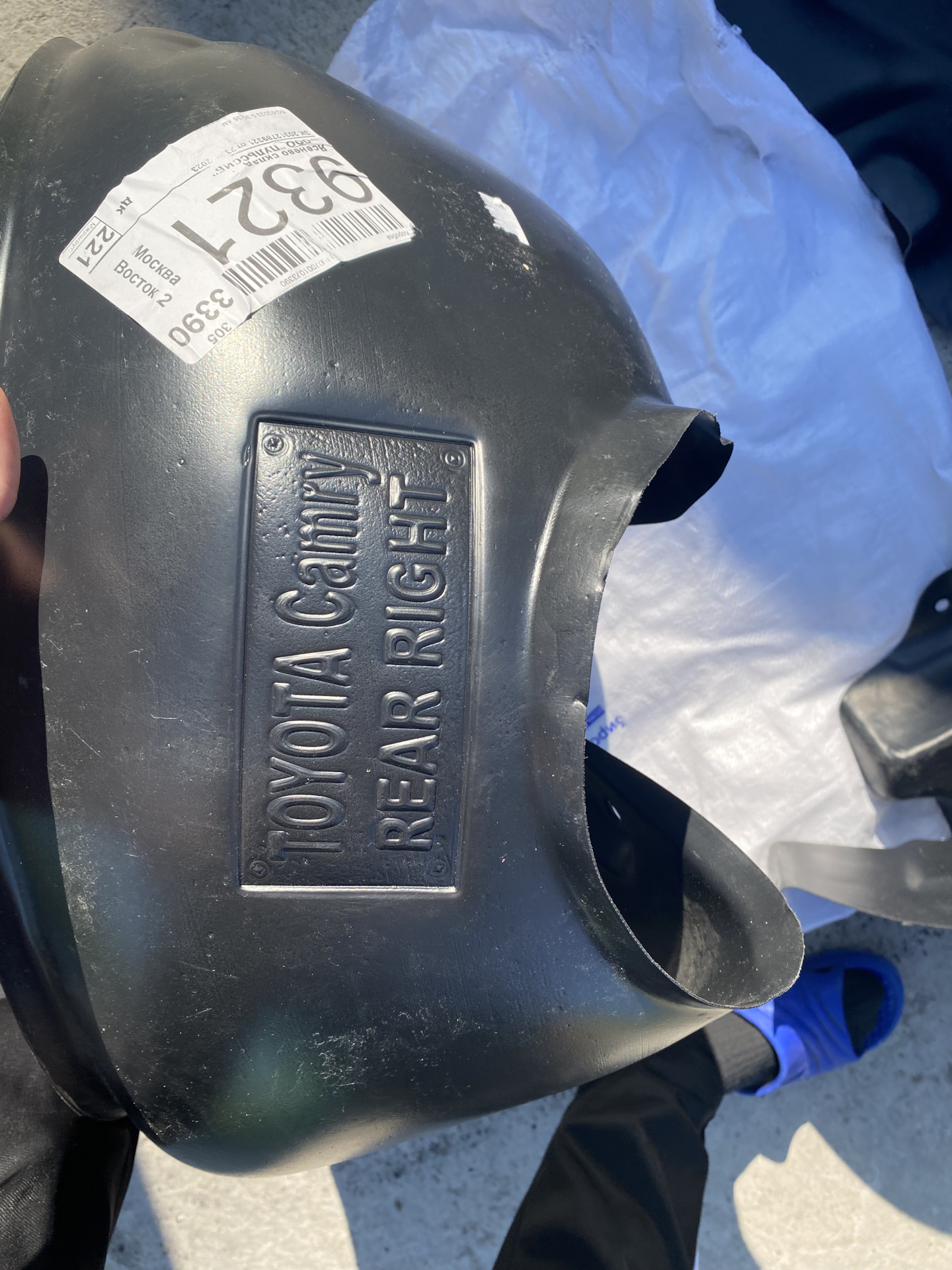

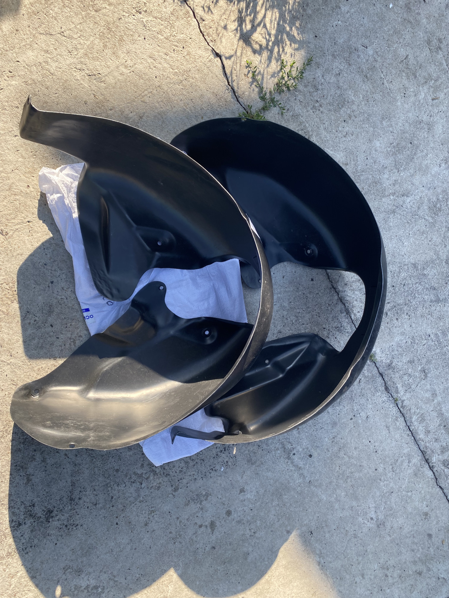

1. Куплены пластиковые подкрылки с Авито за 4000 рублей, артикула самого нет, подкрылки ноунейм, знаю что есть Новлайновские, но что то 6 тысяч за них нет желания отдавать.
2. Убрал старые ворсовые подкрылки, новые пришлось немного подгонять, т.к. они немного шире, по креплениям (новые не делал, закрепил на те что имелись, держатся хорошо).

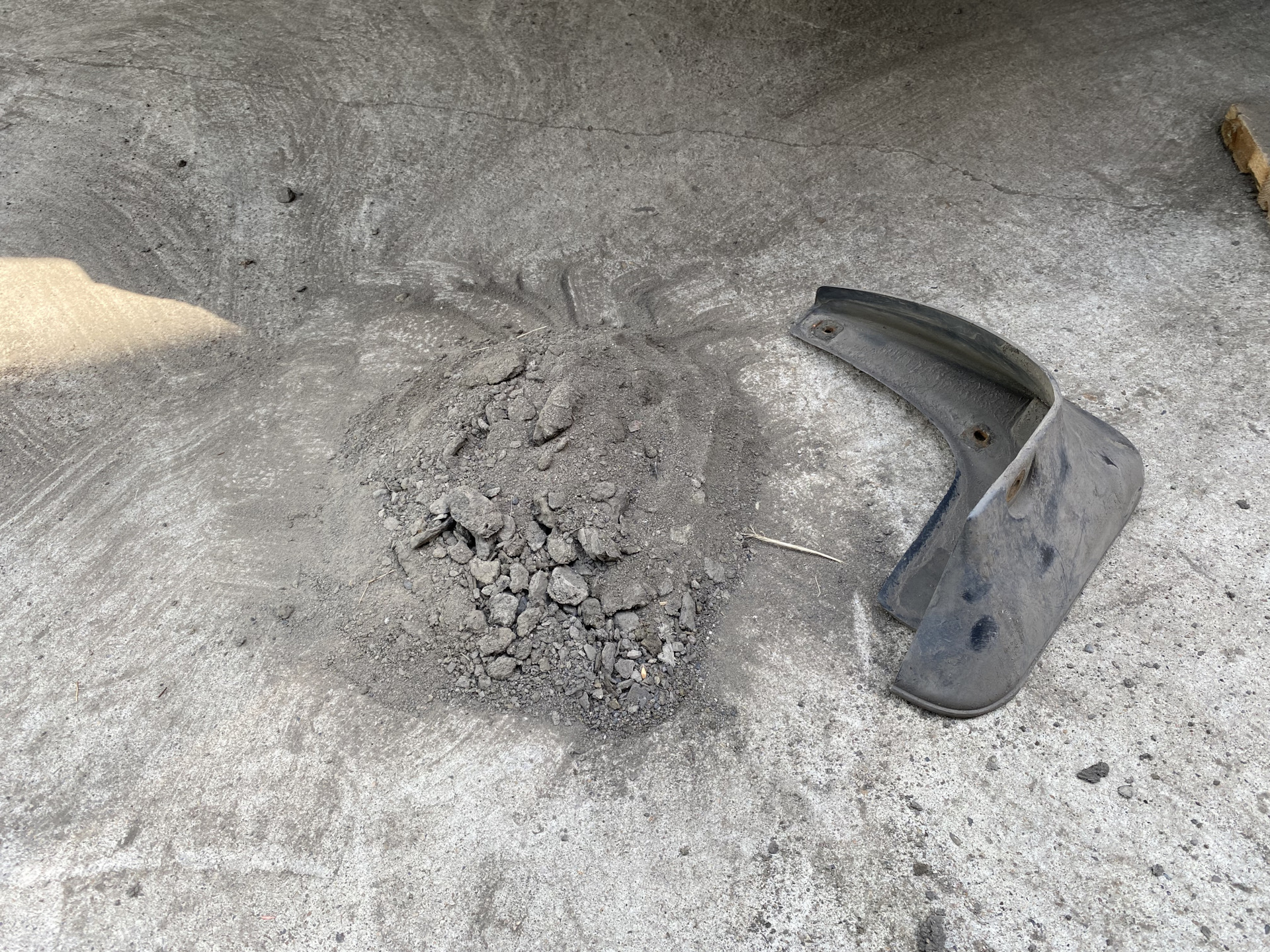

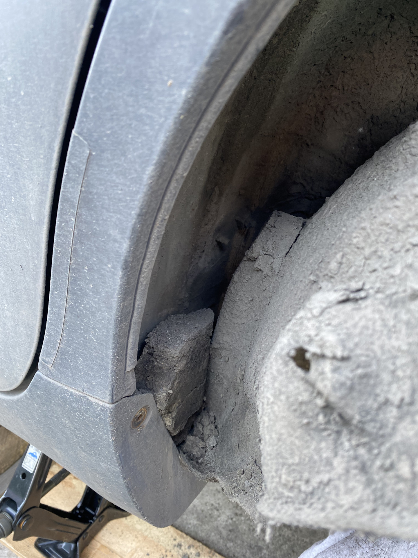

3. Убрал грязь (а ее было очень много) и помыл все.
4. Все собрал на место, шумоизоляцию я не клеил, может чуть громче стало, но по мне так вроде ничего не поменялось.

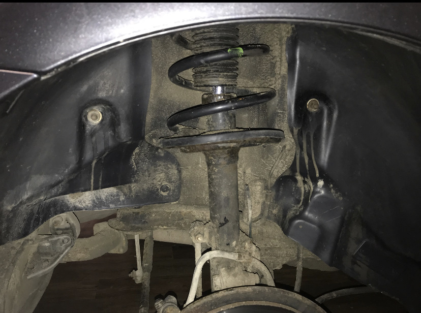

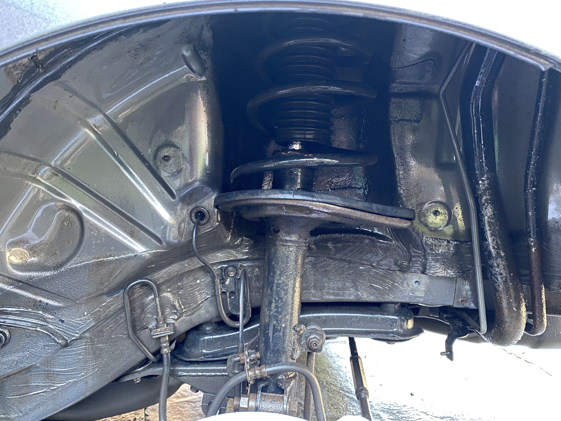

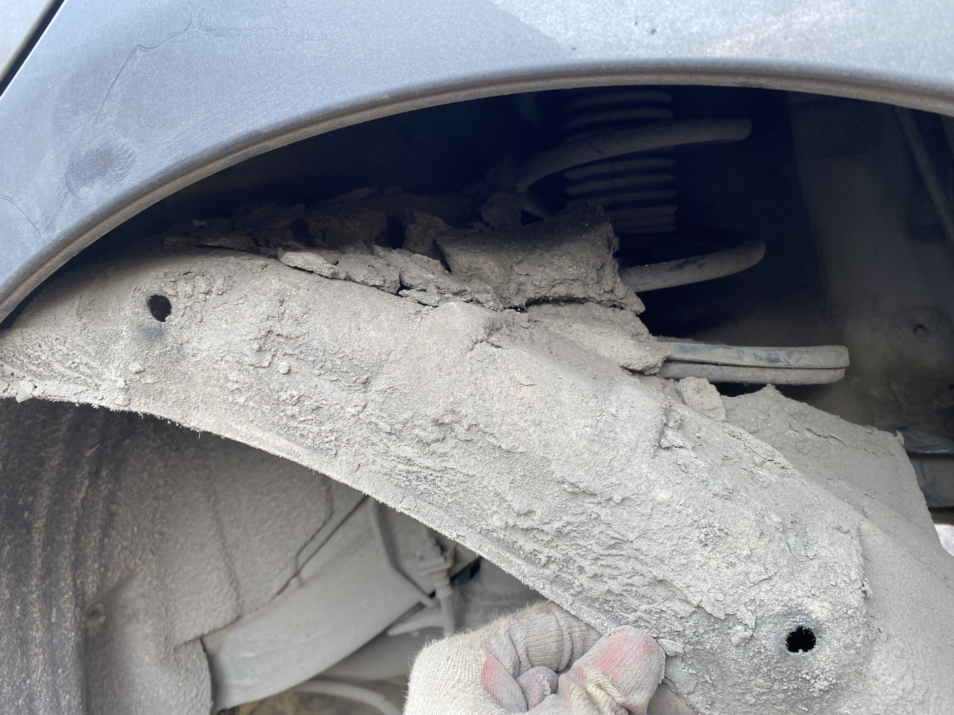

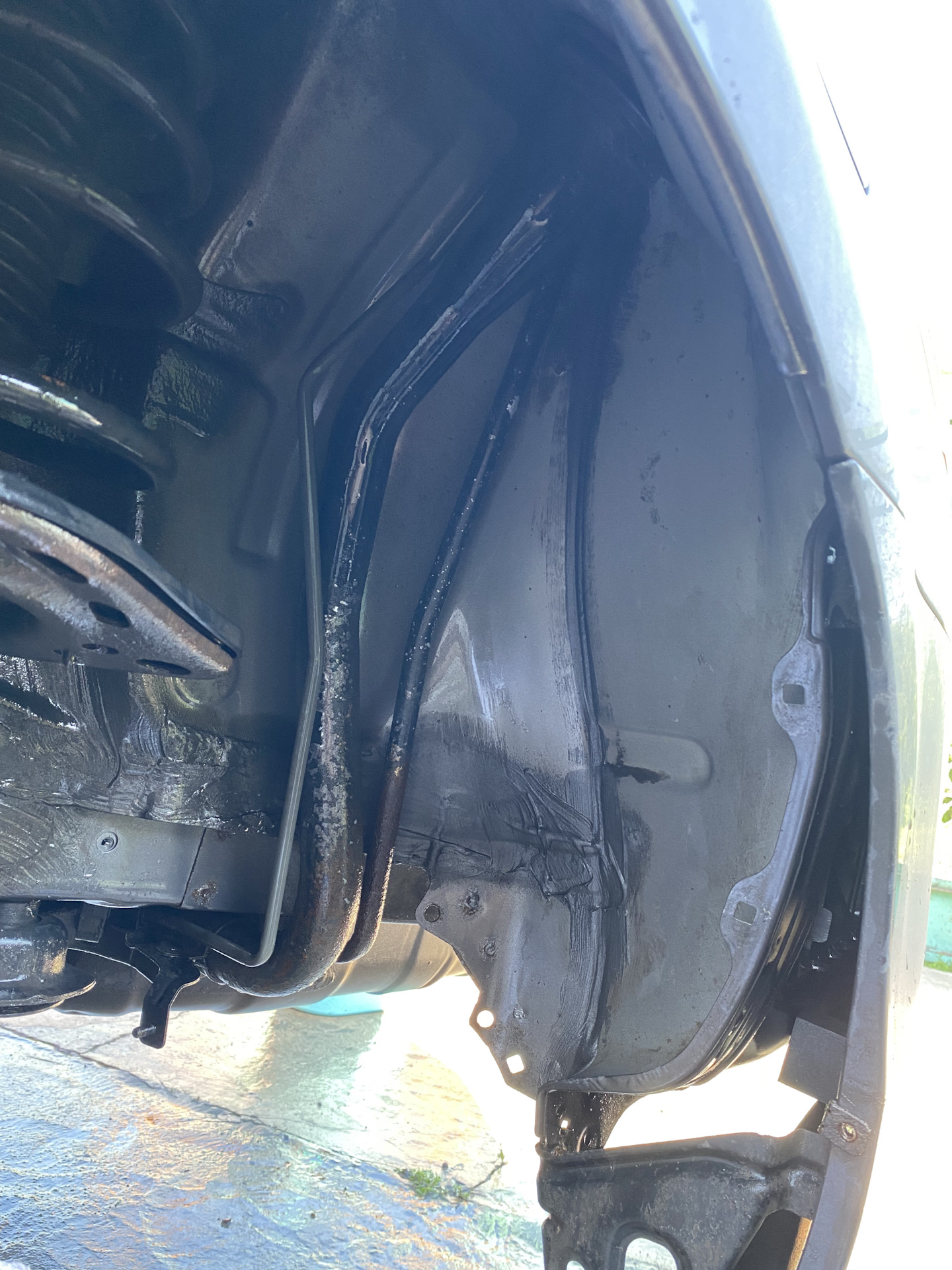

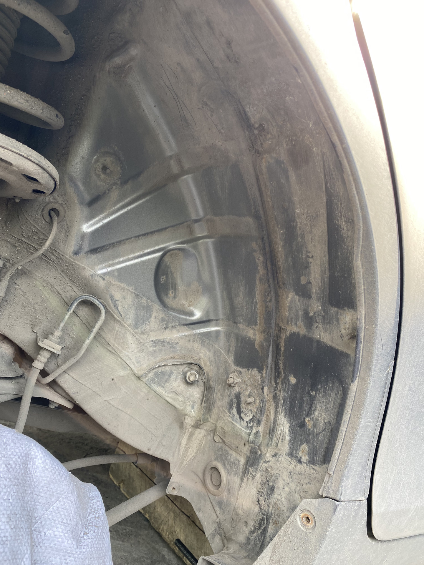

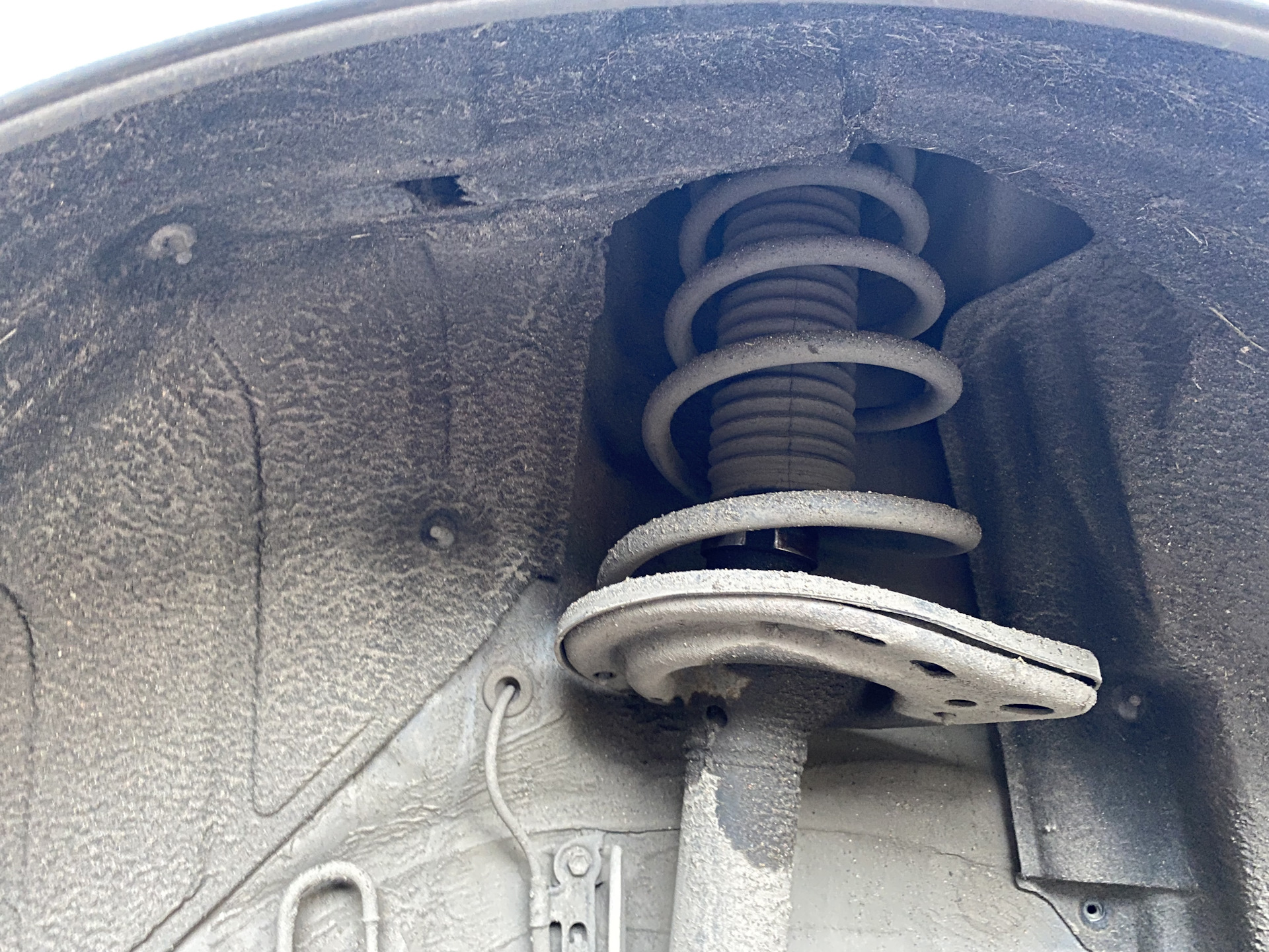

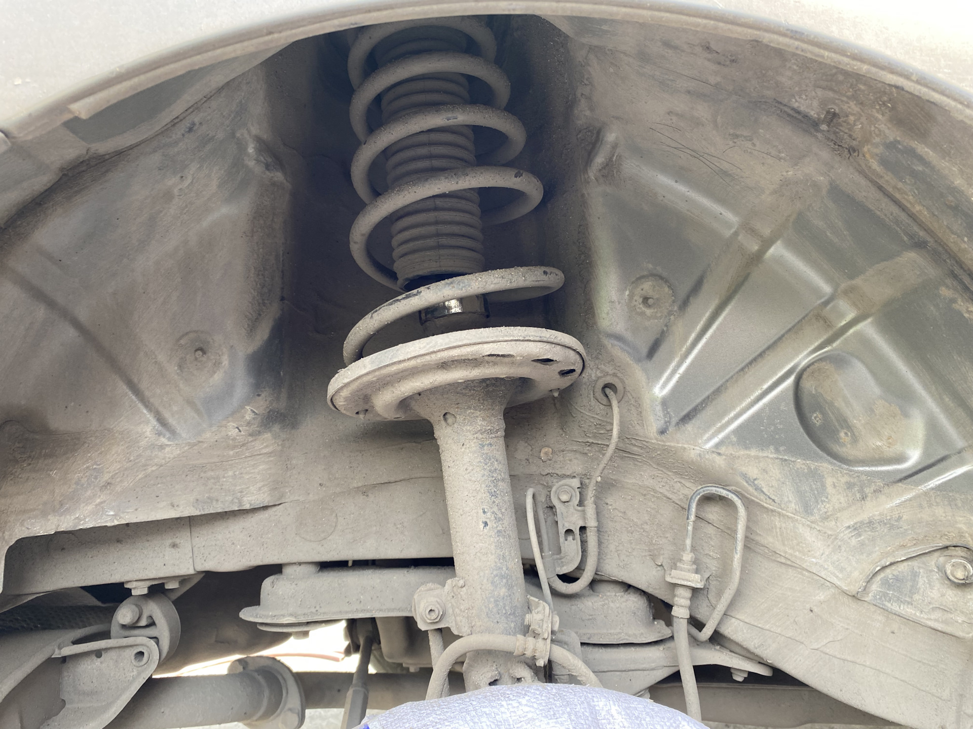

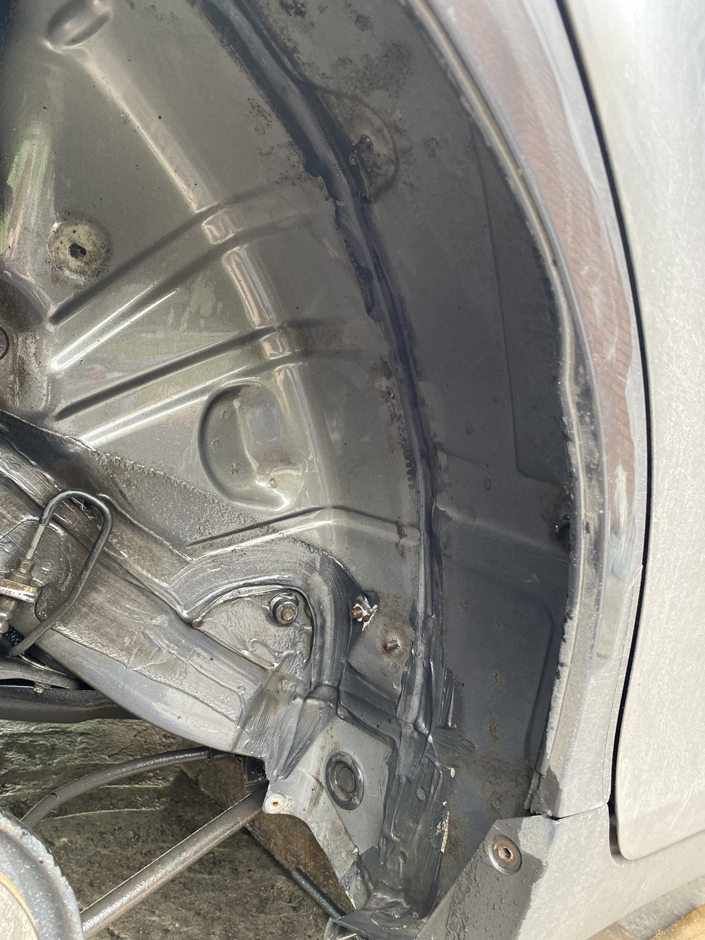

Состояние заводских локеров, начинал с водительской стороны:
Начало вскрытия:
Помыл 🧽 и вычистил грязь:

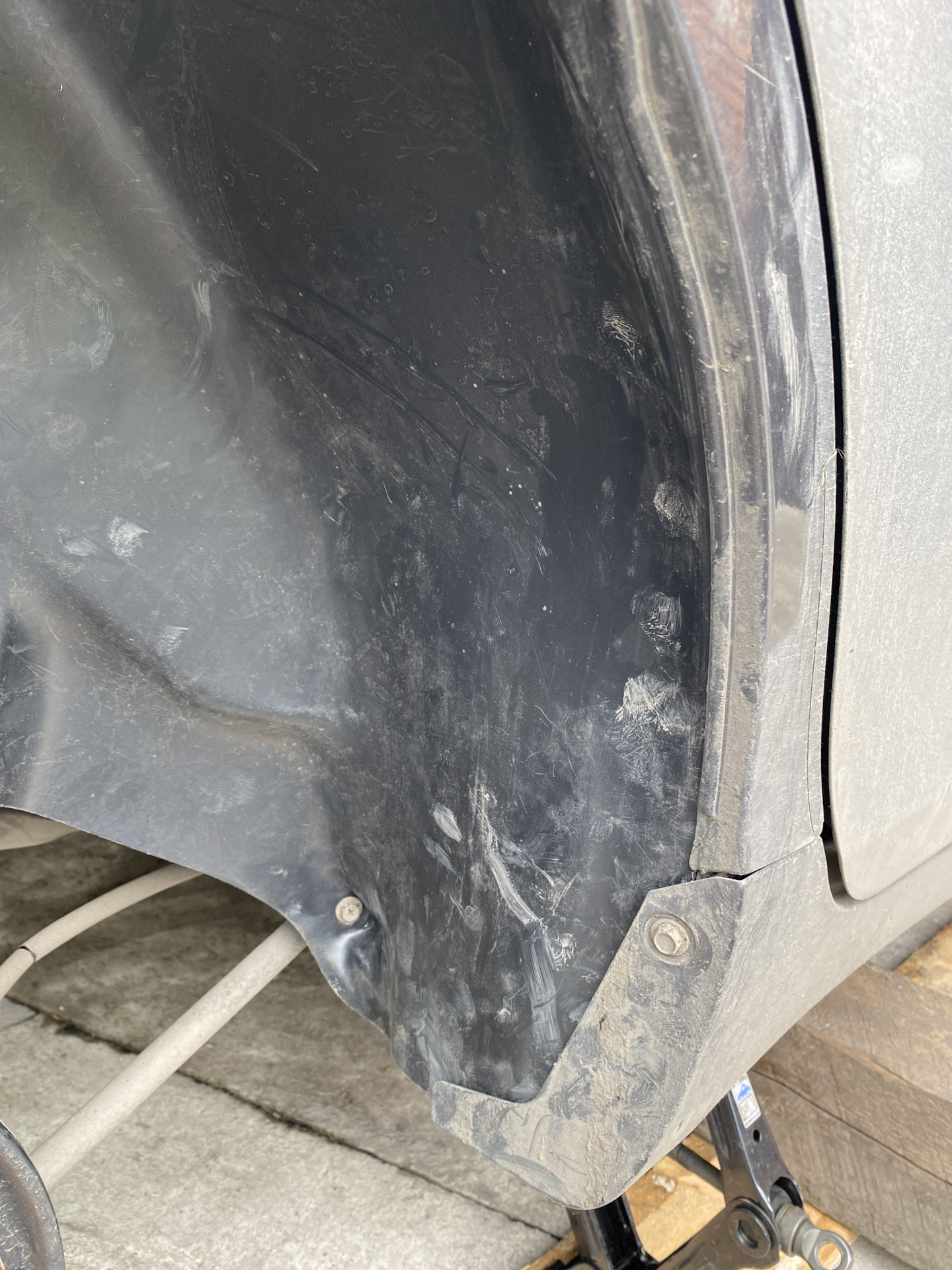

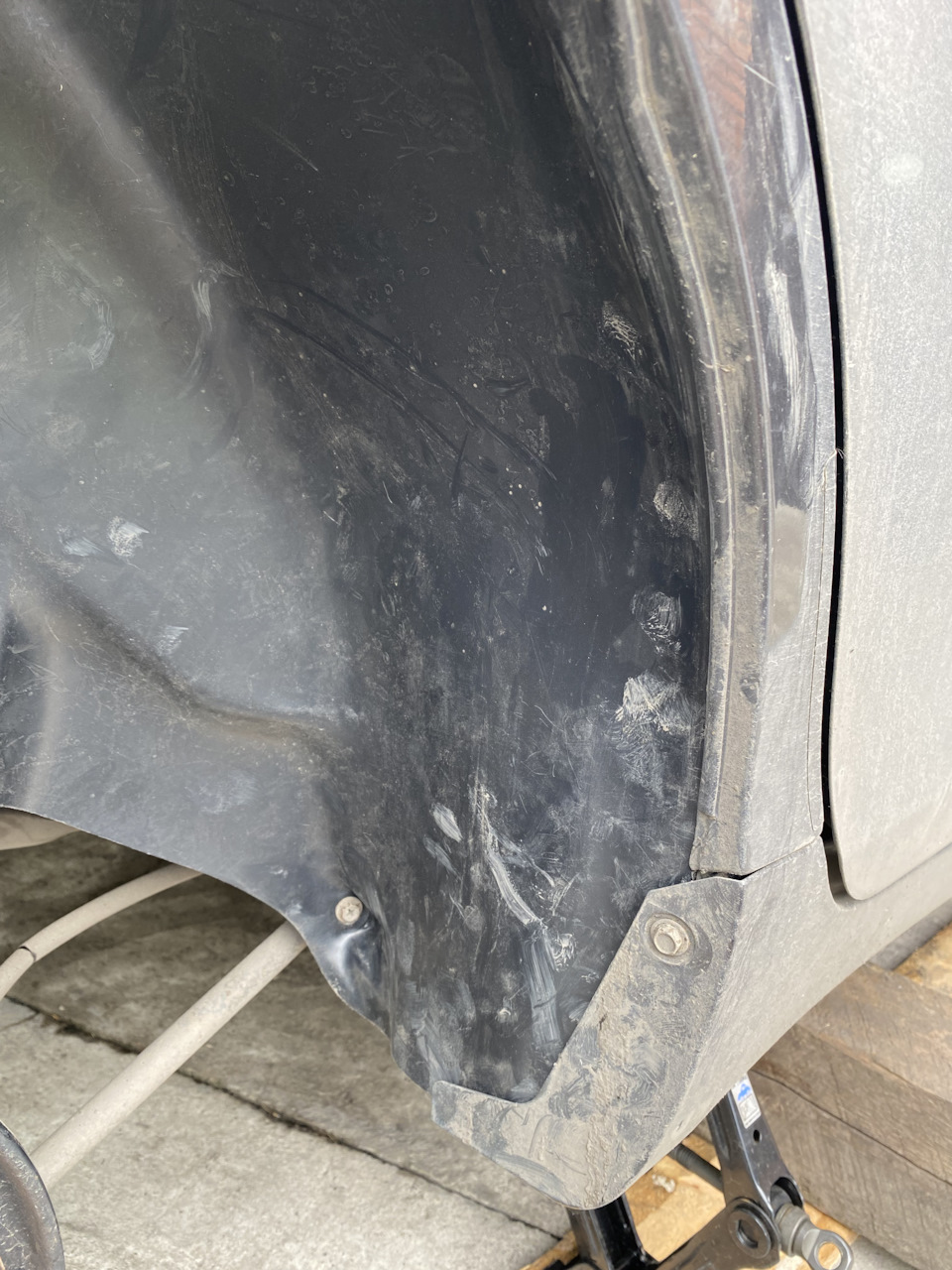

Установка подкрылка:

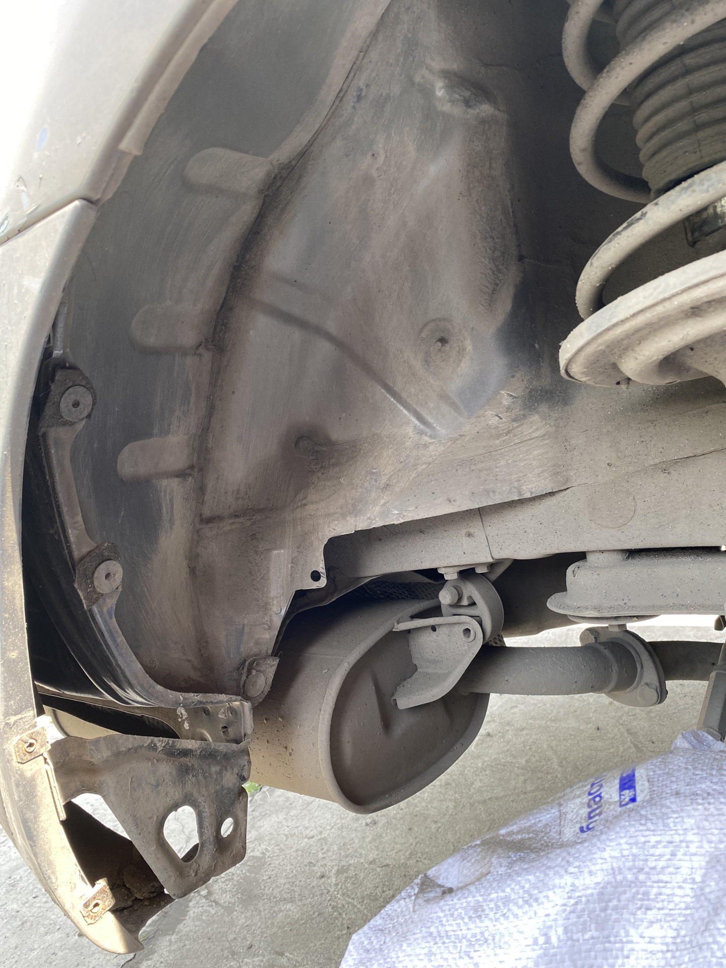

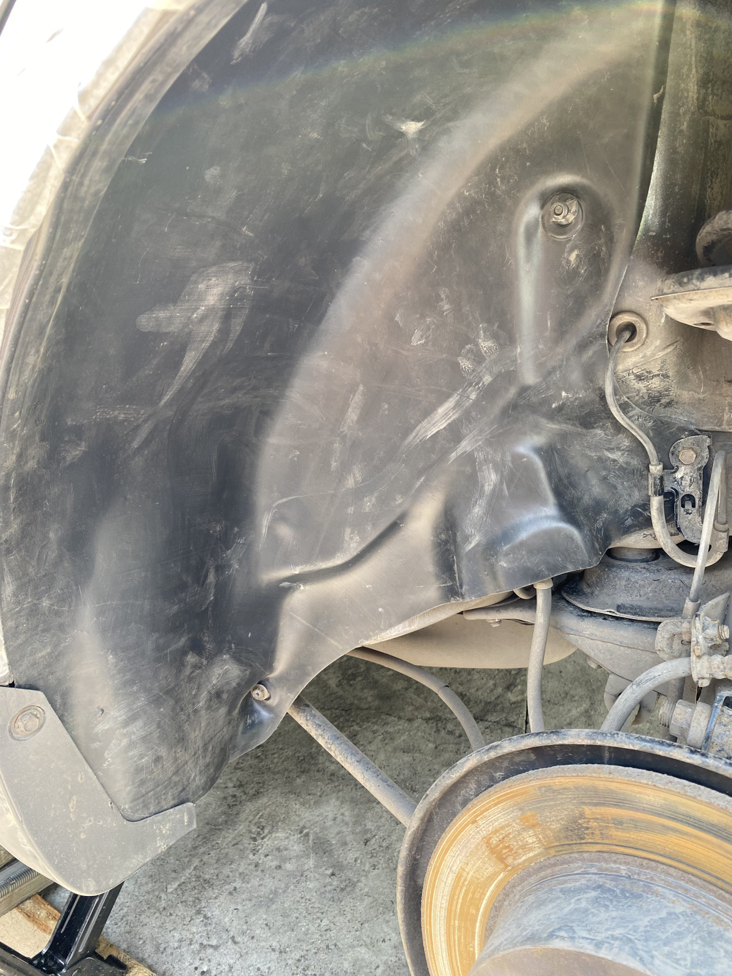

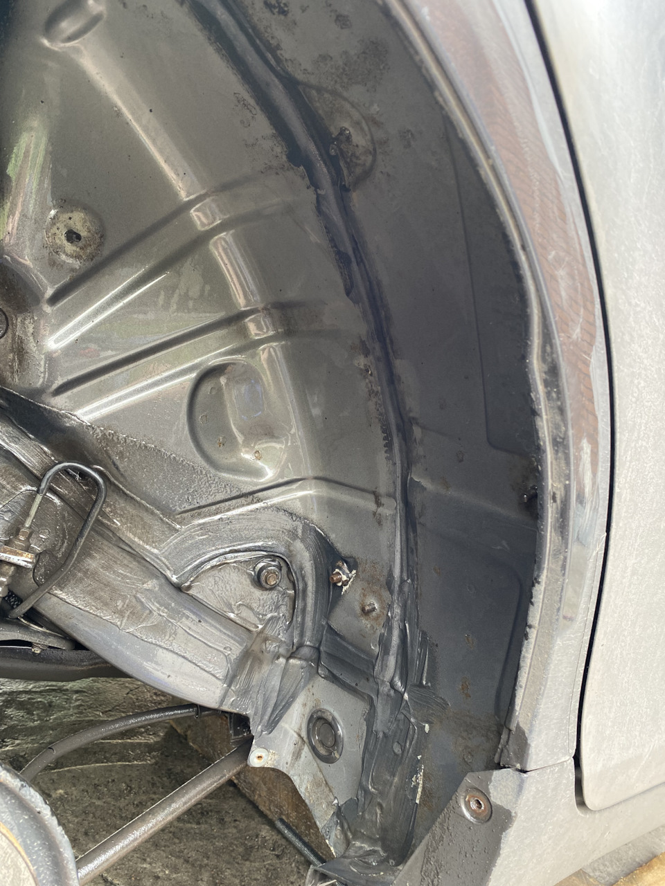

Пассажирская сторона, действия все те же, расписывать не буду, фото скажут за себя:
Пост может и нудный будет, но хотелось показать все максимально подробно!

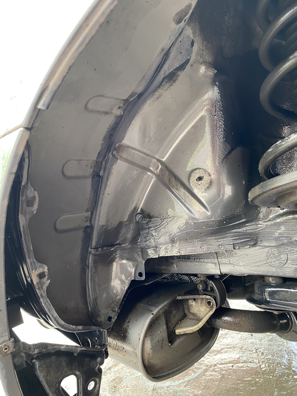

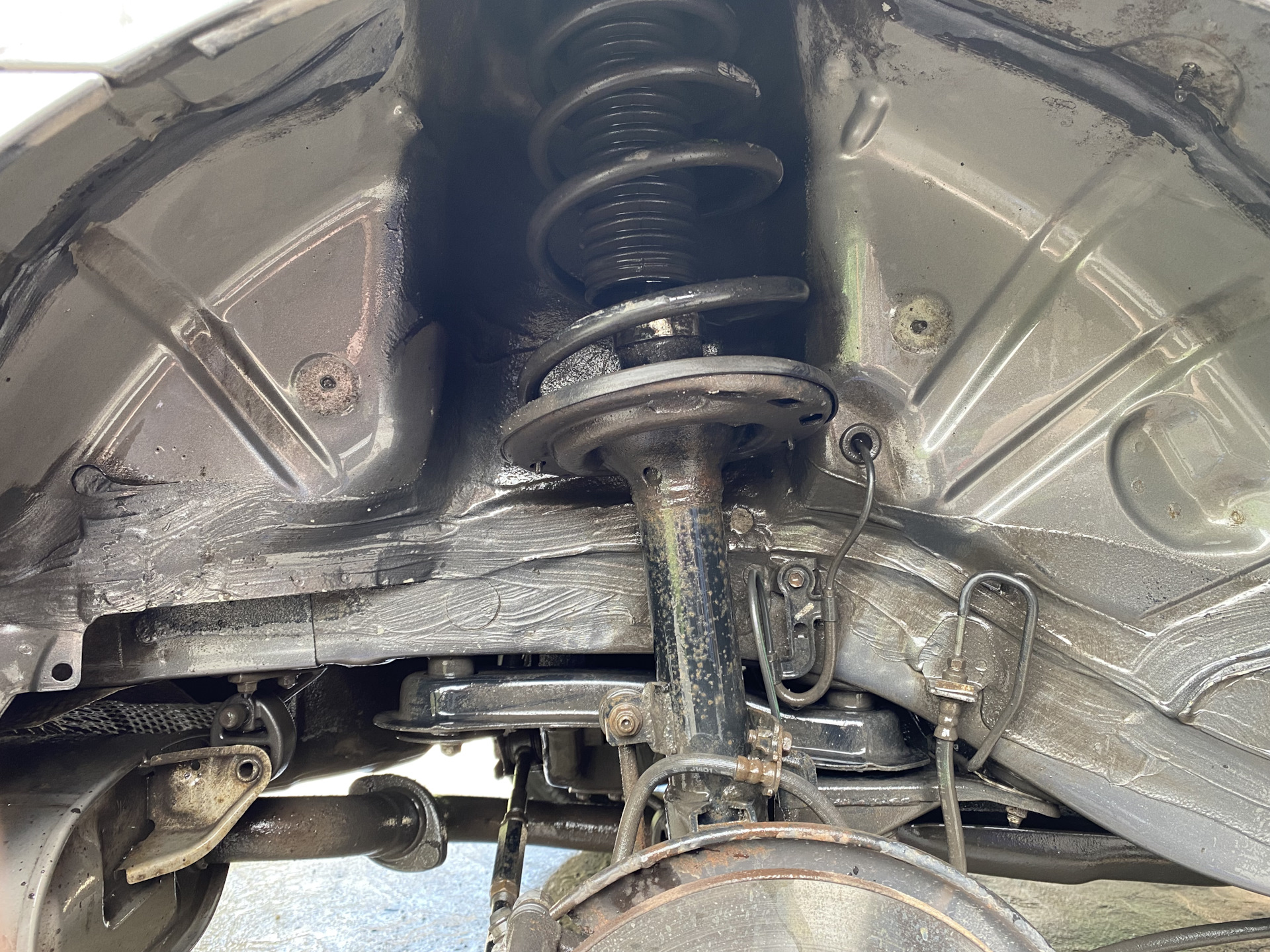

Вывод: по аркам думал что там будет все печально, на удивление они живые, местами есть рыжики, буду устранять.

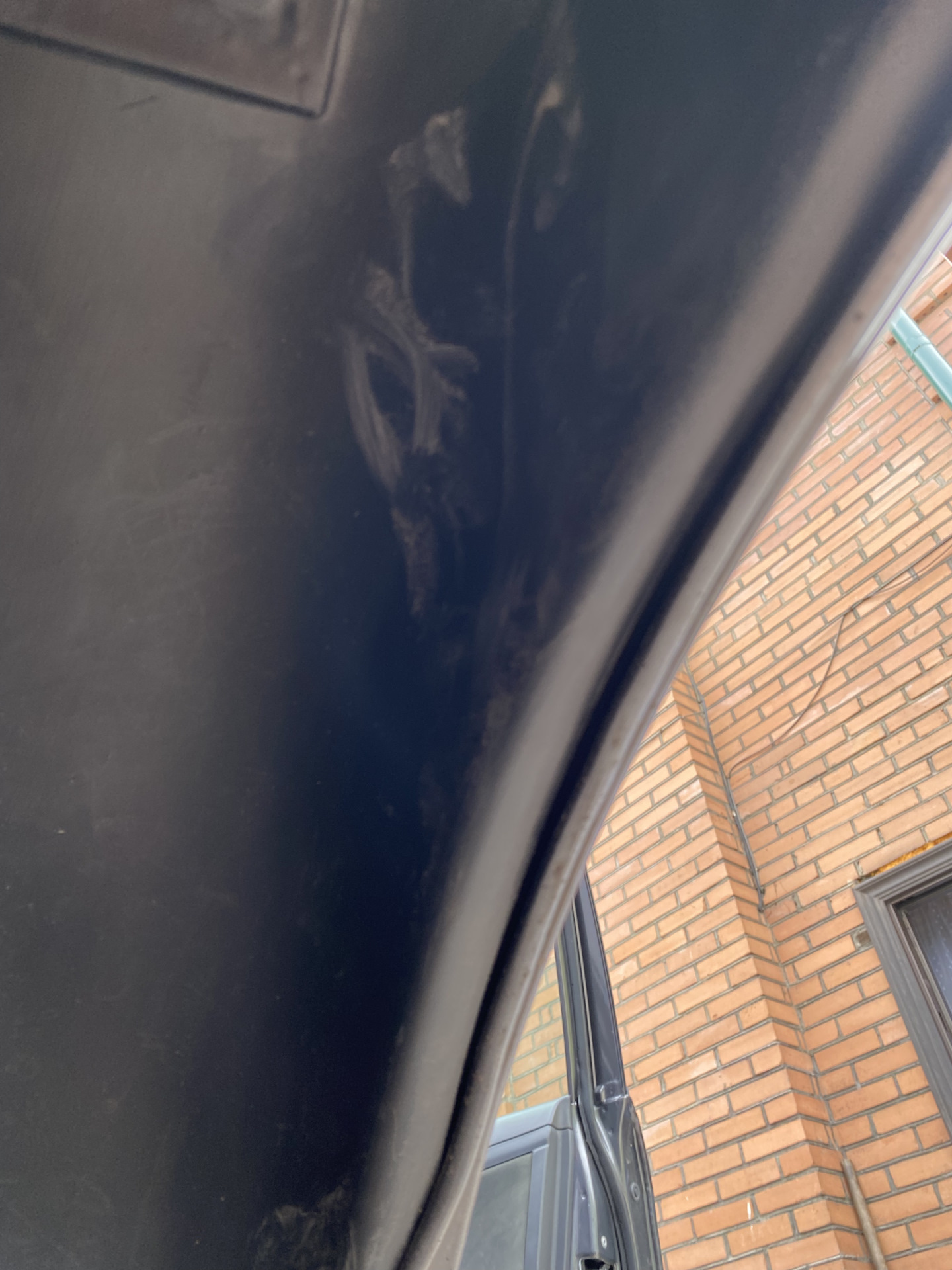

По локерам: наверное буду ставить тряпку обратно, есть варианты купить новые, пластик все же будет натирать арки изнутри, а это следовательно будет коррозия.
Вроде все, переходите в Часть вторая 2️⃣
Всем удачи 😉 и следите за арками)

Хоть столько грязи выгребли, арки в отличном состоянии.
Ставил Ривал (для камри 50), наклеивал шумку, через год вылезли из арок, видимо, от тяжести шумки деформировались.
Возможно, они тонкие и гибкие
Ржавчина пошла в тех же местах, что у меня.
Подкрылки те же поставил неделю назад — сегодня один уже в помойку — проломило амортизатором.
Вообще у меня к ним много вопросов
У меня пока нормально)
Но, доверия к ним мало

А здесь аналоги))) я первые ставил Питерская фирма лила их) через год выкинул и от камри 50> новлайн поставил 2 год полет идеальный только чутка в районе бампера подрезать их надо и все)))
Тоже эти подкрылки лежали в избранном. Спросил, что за подкрылки, сказал без названия) меня насторожило. Читал как мудохаются с ривалом и что то забздел их брать. Выписал тотем вроде тот же наволайн по 2250 за шт., жду.
Эти подошли, только по краям чутка обрезал, широковаты они
Но думаю перейти на ворсовые снова)
Чё так?) а то я пока не переделывал. Выслушаю да останусь с валенками.
Что то мне пластиковые не очень нравятся, я боюсь что будет натирать изнутри кантик арки, а от туда на машинах с пластиковыми локерами и лезет ржа, вот так вот)
А как с передними ? Они тоже пластиковые и также заходят за кантик
Передние это другое уже, во первых это как никак завод, а эти мне не нравятся тем что они как в раскоряку встают, я все подогнал там, все ровно лежит, зазоров и щелей нет, но как то все равно не то)
Еще выяснил что они по высоте меньше, заводская тряпка ближе к стакану, закрывает больше, грязь меньше летит
А тут можно сказать рука пролезет, именно где амортизатор идет
Интересно, а глянцевый окрас внутренних полостей арок и герметик, нанесенный кисточкой, это особенность отечественной сборки?
Возможно, но с арками никаких вмешательств не происходило
DNKa87
Герметик, нанесенный кисточкой, встречается даже на британской сборке. А разница в окрасе отличается в зависимости от сборки, например: петли дверей на Питерской окрашены, на японской — нет. Так что да, особенность отечественной сборки
Спасибо! Я уже понял, что рестайл отечественной сборки имеет некоторые особенности. Посмотрел у других в БЖ, кто на рестайле менял подкрылки!
