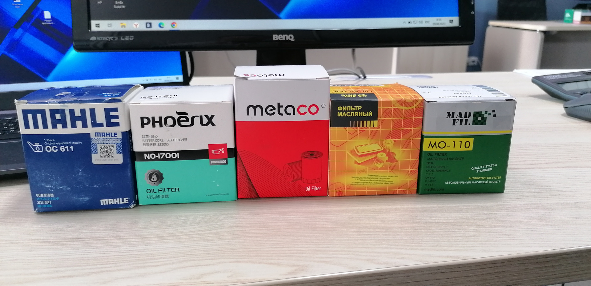

Для сравнения выбрал фильтры:
MadFil импортёр компания из Новосибирска, пакуют в Китайскую торговую марку MadFil, которая как понимаю принадлежит Новосибирской ООО как аффилированная. Позиционирует себя как Испания (инфа с официального сайта) madfil.ru . Производство Китай.
Just Drive JFM-0001 Импортёр компания из Владивостока, бренд принадлежит им же. Сайт указанный на упаковке не работает jdrive.co.jp . Информация на упаковке, говорит, что произведено под контролем Японской компании, место производства не указанно, но не трудно догадаться.
Metaco 1020-007 Импортёр компания из Санкт-Петербурга, бренд принадлежит им же. Сайт оптовой компании амтел, без регистрации не попасть amtel.club . Производство Китай.
Phoenix NO-17001 Импортёр не указан, бренд Китайский. Сайт рабочий phoenixfilters.net на сайте есть онлайн каталог и проверка подлинности по qr коду. Производство Китай.
Mahle OC611 Импортёр не указан, бренд Германия. Сайт рабочий mahle-aftermarket.com/eu/en/catalog онлайн каталог не работает без VPN санкции)). Есть проверка подлинности по qr коду. Производство Китай.
Итак, начнём с визуального осмотра, распилю в следующем посте.
Информативность и упаковка:
JustDrive не указано место производства, сайт не работает.
Metaco Madfil понятно место производства, сайты рабочие.
Phoenix и Mahle понятно место производства, сайты рабочие, более высокое качество полиграфии и тактильное ощущение. Есть проверка подлинности по qr коду.

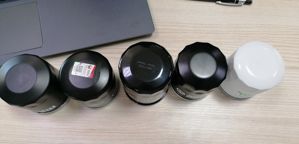

Корпус фильтра:
Madfil краска глянец, полиграфия тихий ужас, плохо пропечатана, местами стёрта, тактильное ощущение неприятное.
Дата производства насечки лазером, крышка фильтра без информации.
Резиновая прокладка на крышке фильтре дубовая.
JustDrive краска глянец, полиграфия чёткая и понятная, тактильное ощущения хорошие.
Дата производства насечки лазером.
Крышка фильтра информацией 3/4, резиновая прокладка на крышке фильтре дубовая.
Резьба неприятная с зазубринами.
Metaco краска глянец, полиграфия чёткая и понятная, тактильное ощущения хорошие.
Крышка фильтра без информации.
Резиновая прокладка на крышке, более мягкая.
Резьба более качественная.
Phoenix краска матовая, полиграфия чёткая и понятная, тактильное ощущения хорошие.
Дата производства цветная полиграфия, думаю можно посветить ультрафиолетом.
Крышка фильтра информацией 3/4 и что удивило выштамповка знака Phoenix.
Резиновая прокладка на крышке, мягкая, тактильно очень приятная, форма отличается.
Резьба без вопросов, качественная.
Mahle краска матовая, полиграфия чёткая и понятная, тактильное ощущения хорошие.
Крышка фильтра информацией 3/4.
Резиновая прокладка на крышке, мягкая, тактильно очень приятная.
Что видно из внутреннего осмотра до распила, это конструкция перепускного клапана.
JustDrive MadFil одинаковая с открытой механизмом.
Metaco Mahle Phoenix одинаковая с закрытым механизмом.
Вес:
MadFil MO-110 212 гр
Just Drive JFM-0001 226.7 гр
Metaco 1020-007 231,5 гр
Phoenix NO-17001 218,2 гр
Mahle OC611 192,8 гр

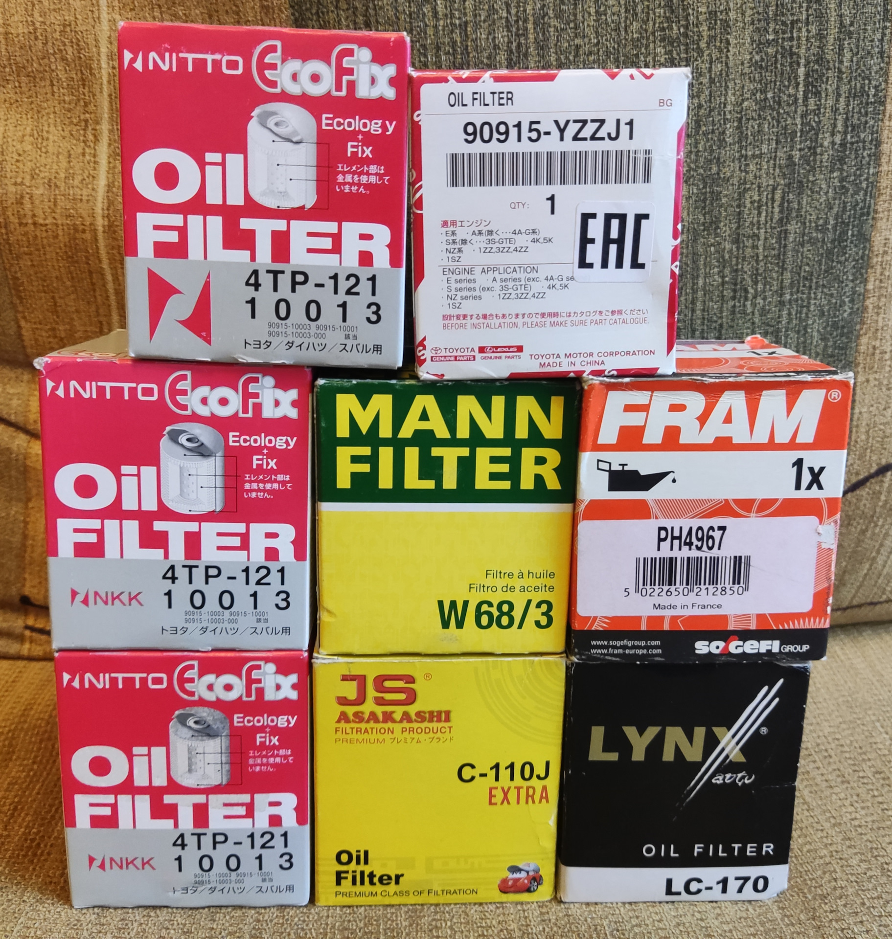

Всегда хорошим фильтром был Мале ОС534, ещё австрийского производства. Потом он стал ОС534А и уже не австрийский. Я себе много чего ставил, но остановился в итоге на Нитто 4TP121, Вик С110, Манн W68/3, Пурфлюкс LS743 он же Фрам PH4967. Ещё неплохой бюджетный вариант был Асакаши C110J.
И надо понимать, что сейчас все Китай.
Почти всё. )
А что не из Китая? Если можно с деклараций на импорт как подтверждение.
Эх, Аркадий. ) За ГТД это вам к продавцам.
Есть ещё нормальные не китайские варианты.
Да и китайское производство не так страшно, у многих брендов оно официальное. Главное чтобы не подделка.
Вот мои остатки роскоши.
