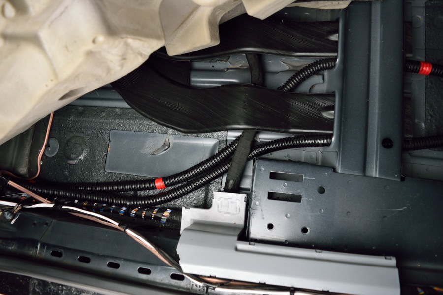

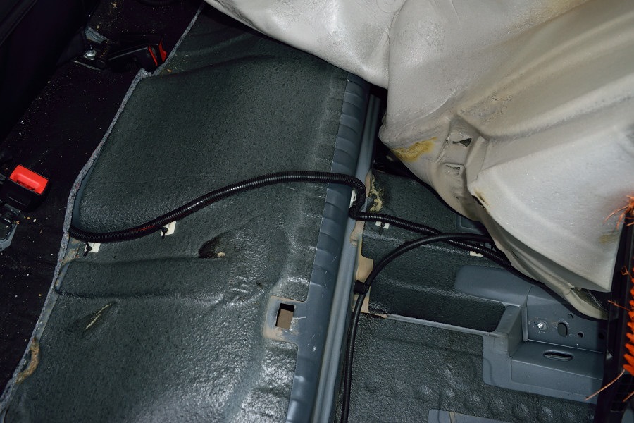

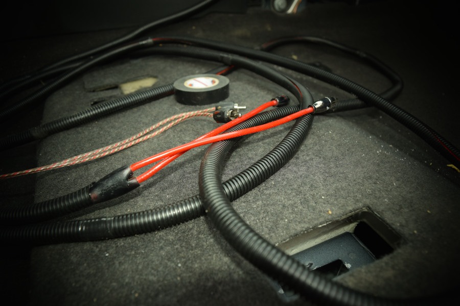

Теперь встал вопрос питания. Так как старого силового кабеля не хватило по мощности. Пришлось приобрести кабель КГ — 25 за 80 руб.(за метр) Взял 15 метров.
Наконечники обжал пресс-клещями. Одолжил на работе. Кабель защитил оплеткой "змеиная кожа". А для большей надежности продел её в гофрированную трубку. Как в дальнейшем оказалось — ЗРЯ! Поднялись ковры за водительским сиденьем. Будет время переделаю.
Ну процесс прокладки описывать сильно не буду. На фотографиях всё доходчиво видно. Снял все сиденья. Силу проложил "+ " и "-" от АКБ до дистрибьютора(про него отдельная история) по левой стороне. А межблочный по центральному тоннелю.
Могу одно сказать точно — работка была не из легких. Продолжение в следующей записи.
