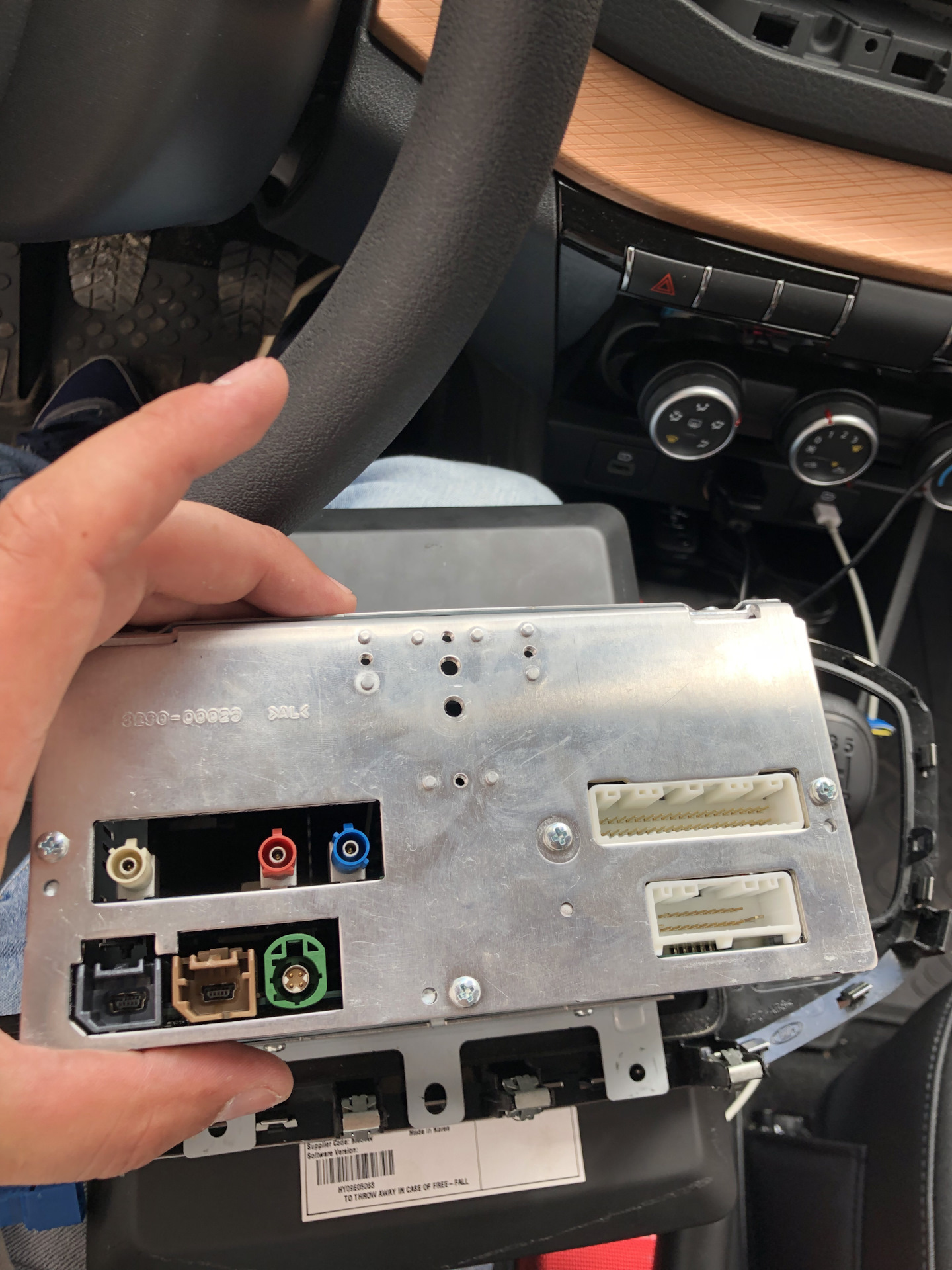

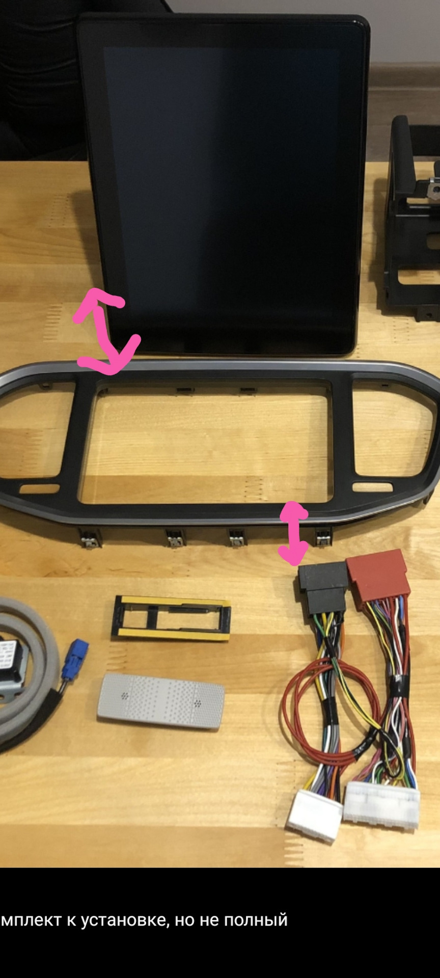

Хотелось штатного вида в интерьере и стал искать штатную MMC. Нашел сначала фото MMC с тыла, где видно гнезда.

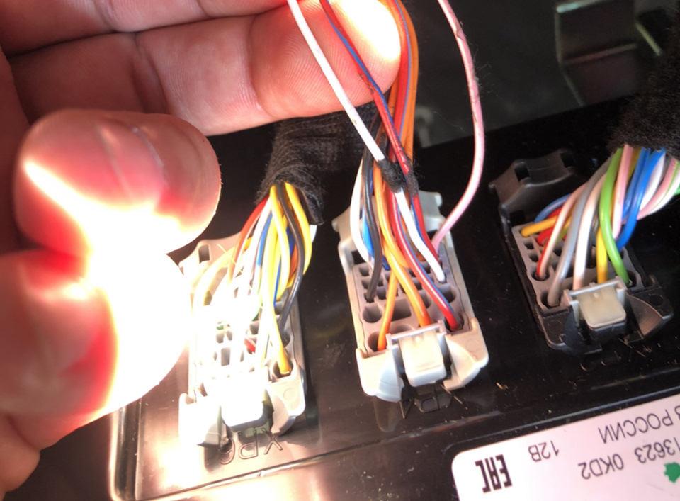

Посмотрел я на гнезда на MMC, посмотрел на разъемы в авто, и понял что просто воткнуть и радоваться не получится. Готовых решений по подключению не нашел. Вариант сначала купить, а потом как ни будь прикрутить выглядел не очень.
Переходник
Стал смотреть на записи об установке EnjoY Pro на Весты не NG. Понял, что гнезда на MMC на вид один в один, и что люди делают переходники или заказывают у опытных в этом деле людей.
Так я нашел и связался с turbomotor412, который согласился на пилотный проект изготовления переходника. Переходник был изготовлен, за что огромное спасибо.

Дополнительно куплена GPS антенна 259754820R,
Микрофон и держатель 283129988R, 283408768R
USB кабели заказа на Ali, они еще едут.
В планах камера, но тут я не уверен какая стоит на NG.

Здравствуйте. У этого планшета есть rca выхода? Может переходники продаются? Я на гранту покупал переходник в штатную магнитолу, а тут пока не могу найти(
Такую фотку я видел. Тульпанов нет. На гранте у меня тоже небыло, но я вставил переходник в разьем и все. Интересно, тут так можно или нет. Пока нигде не могу найти информации.
vladimirivanov
Здравствуйте, скажите, красный выход это для чего?

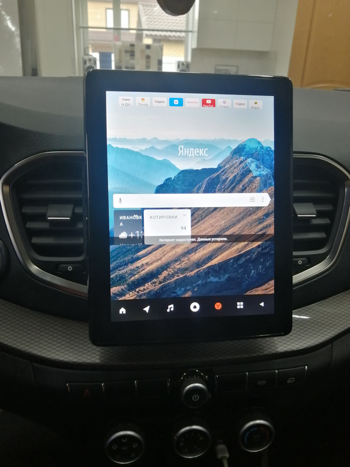

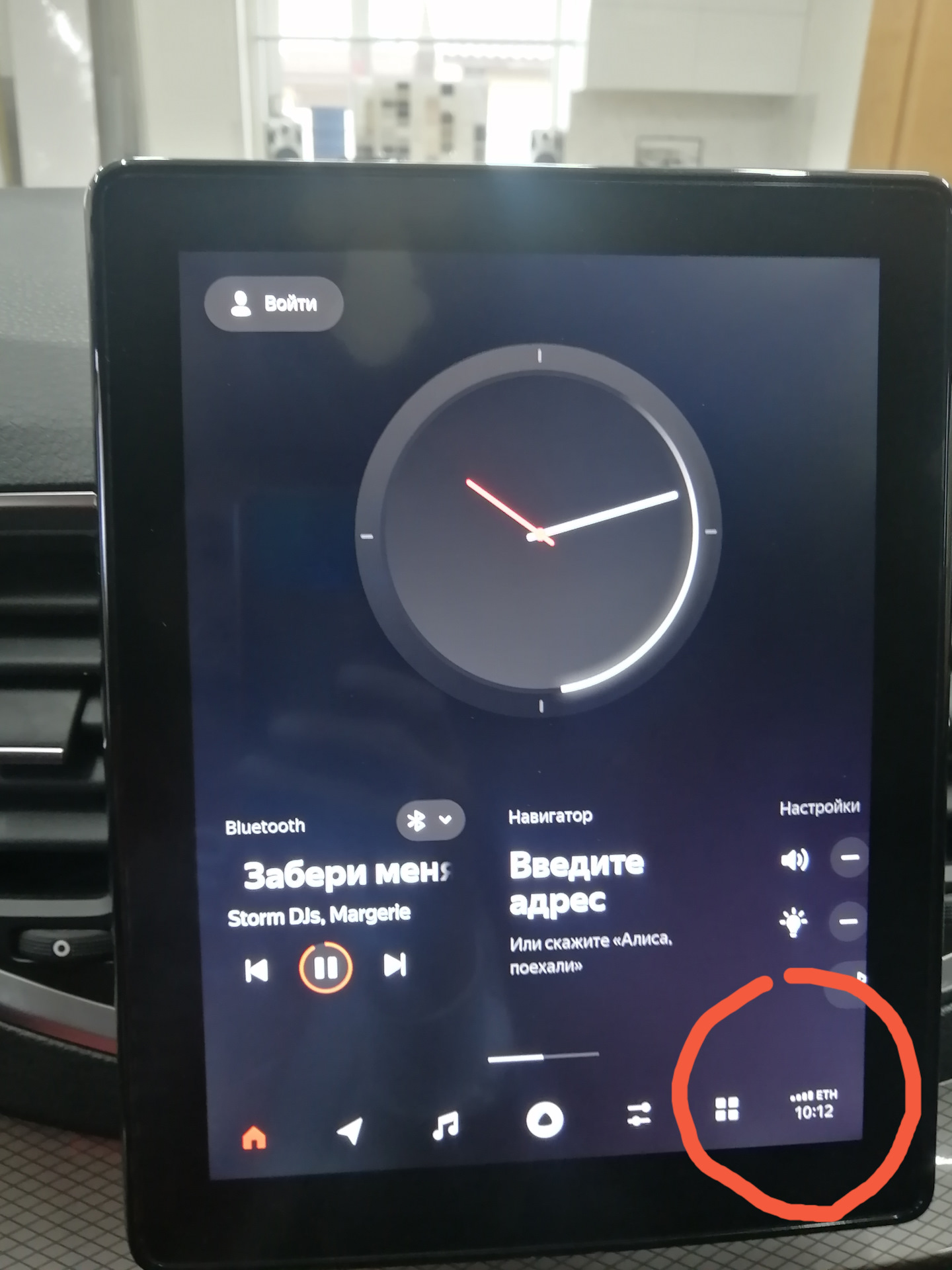

Здравствуйте! Подскажите пожалуйста получилось ли авторизоваться в аккаунте Яндекс? Работает ли яндекс музыка? Тоже установил нажимаю войти нечего не происходит, и не конэктится с цифровой приборкой.
Добрый день. Приборку не ставил, а аккаунт подключил и сервисы работают. Проверьте подключение к интернет и дату время. Когда неверная дата на устройстве, то сервисы недоступны.
Подключение к сети интернет есть, дата и время верно установлена. Не пойму почему не подключается к аккаунт. Планшет брал там же по вашей ссылке
Интернет с телефона раздаете? Навигация показывает пробки?
Интернет с телефона. Пробки показывает, синяя колодка на GPS антенну в моей комплектации enjoy была с завода
Синяя колодка на enjoy присутствует? Я что то не видел или она где то спрятана, потому что в старой магнитоле ее не было?
vladimirivanov
Камеру не устанавливали? Думаю должна работать. Только где её найти.
Нет. Я хочу оригинальную, но пока не нашел
Kostya537
Я вижу что пишет «интернет не доступен. Данные устарели.» дата на самой мультимедиа точно установлена? Я сам когда подключал второй раз перезагружал несколько раз, пока не догадался про дату.
Да интернет есть и дата верно установлена. Два дня уже ковыряю её
Первый раз такой значок интернета вижу. На фото через что подключено?
Сейчас подключусь к интернету отправлю фото, с подключением
Kostya537

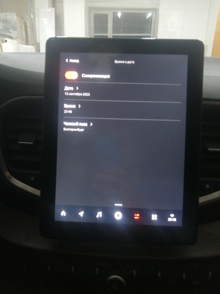

А в настройках стоит синхронизация с сервером даты времени или отключена синхронизация?
vladimirivanov
Синхронизация включена
У меня варианты кончились. Походу прошивка кривая. Может еще сотовый оператор раздачу интернета лочит. Это как последнее предположение
Спасибо за информацию. Завтра если не получится буду отправлять обратно в Чебоксары. Продавец хорошо хоть не против
vladimirivanov
Вот там где отмечено показывает когда подключение есть к вай фай

Здравствуйте, куда подключали проводку каншины?
maxflomaster
Эти провода. Мне дилер сигналку ставил и она подключается к Кан. Посмотрел где подключились и туда же подключил. Это блок что под бардачком
А куда к ммс подключали? К 20 и 40 или к 19 и 39 контактам?
Переходник заказывал у turbomotor412. Видео глянь
Да, видел, там 2 варианта подключения было
Первый вариант. В колодке с энкодером
Спасибо

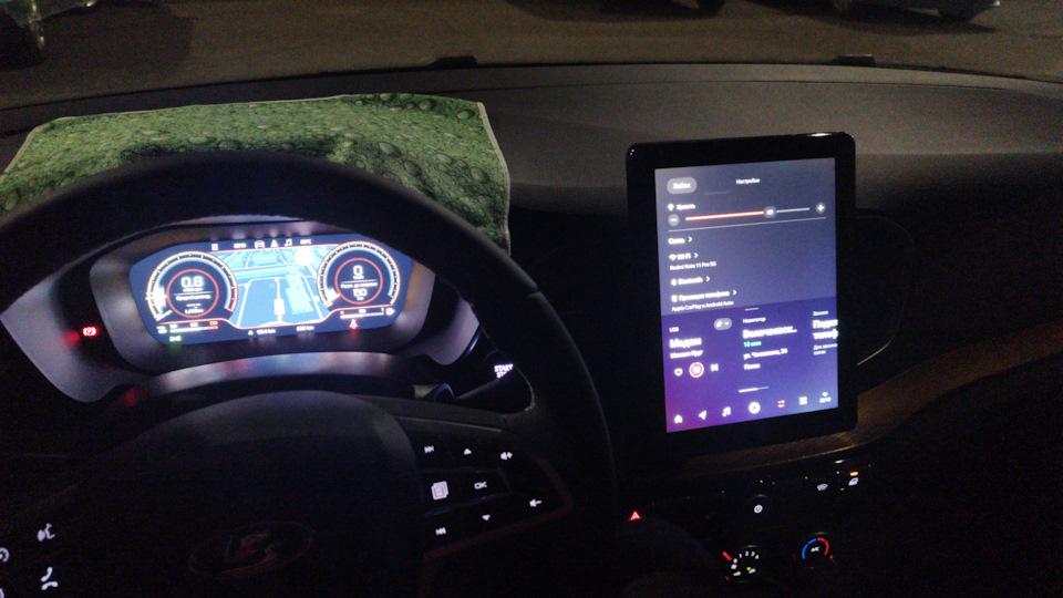

Дело хозяйское, и вроде, неплохое… Но блин, чужеродно смотрится этот планшет, как будто просто приклеенный на двухсторонний скотч самый дешевый китайский девайс)
На вкус и цвет все фломастеры разные
AS-72
Да ништяк она смотрится. Тренд такой теперь на на много лет вперед.
