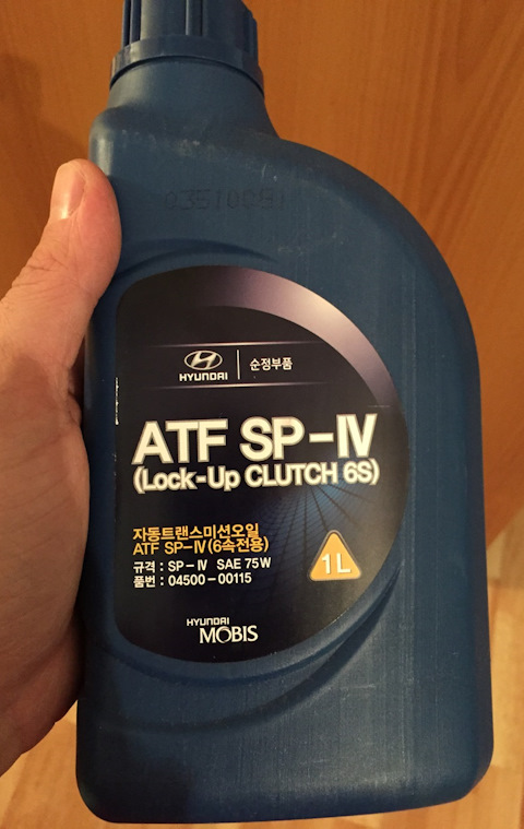

ZIC 162646 — Масло трансмиссионное ATF SP 4 (4 литра) 2 шт
ZIC 132646 — Масло трансмиссионное ATF SP 4 (1 литр) 1 шт

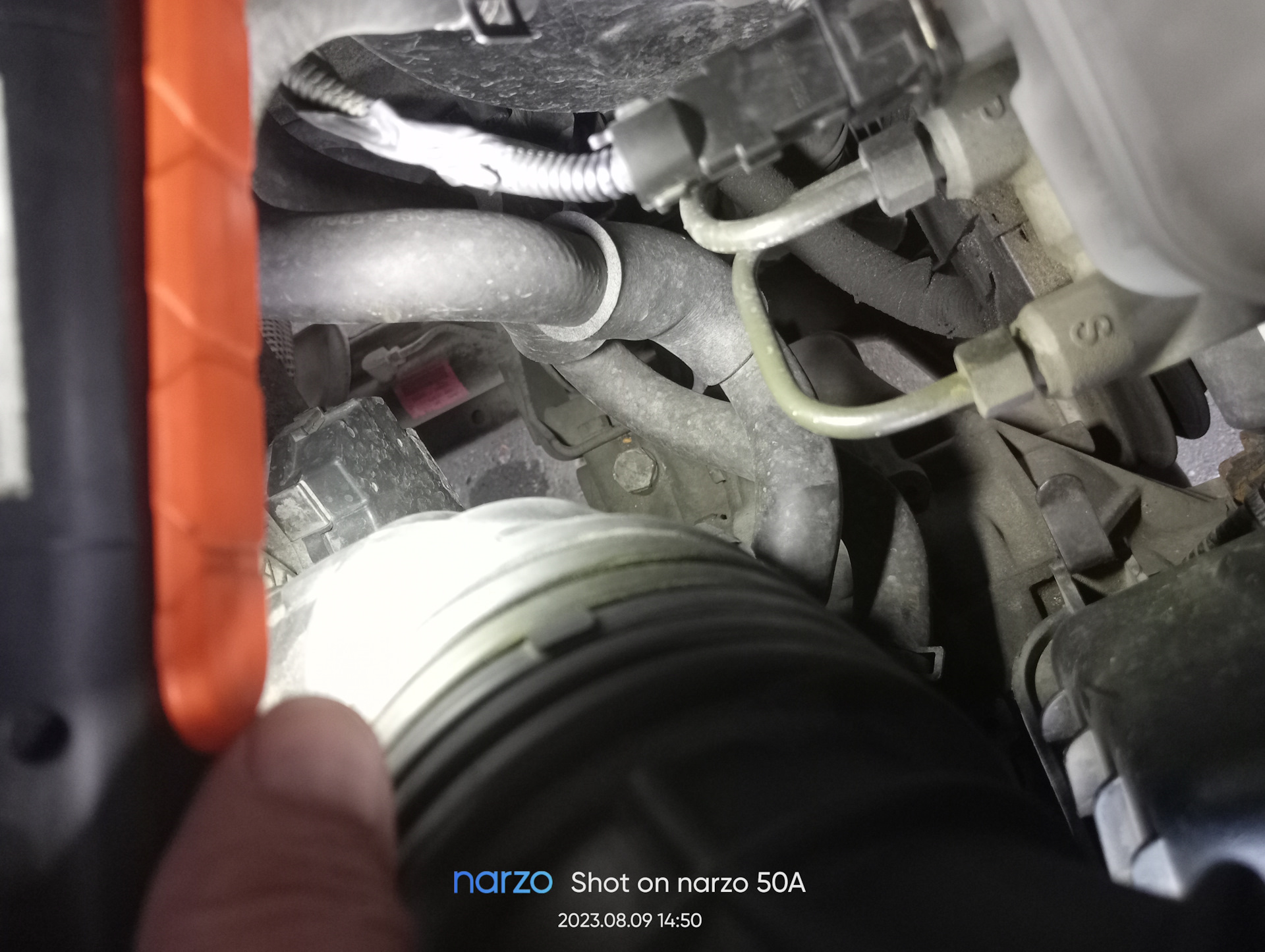

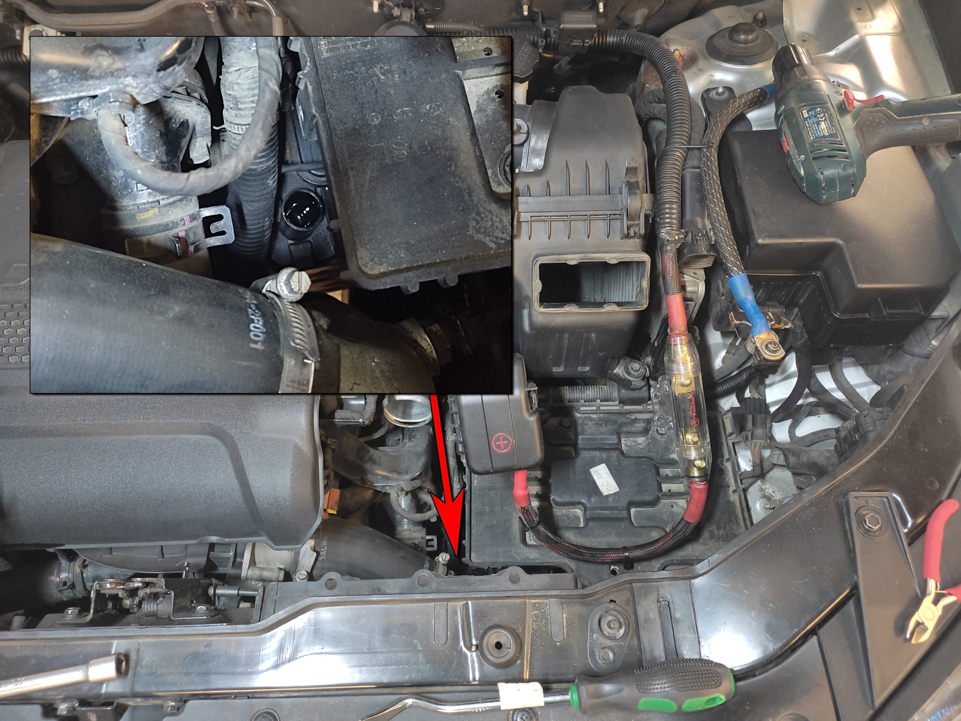

✔ Теперь по порядку. Снимаем пластиковый воздухозаборник воздушного фильтра и АКБ. (Если очень грязное подкапотное пространство, то лучше снять еще площадку АКБ и корпус воздушного фильтра, чтобы почистить от грязи пространство вокруг штуцера КПП, через который планируется заливать новое масло). Откручиваем штуцер-пробку, с помощью ключа трещотки с удлинителем на 3/4" дюйма.

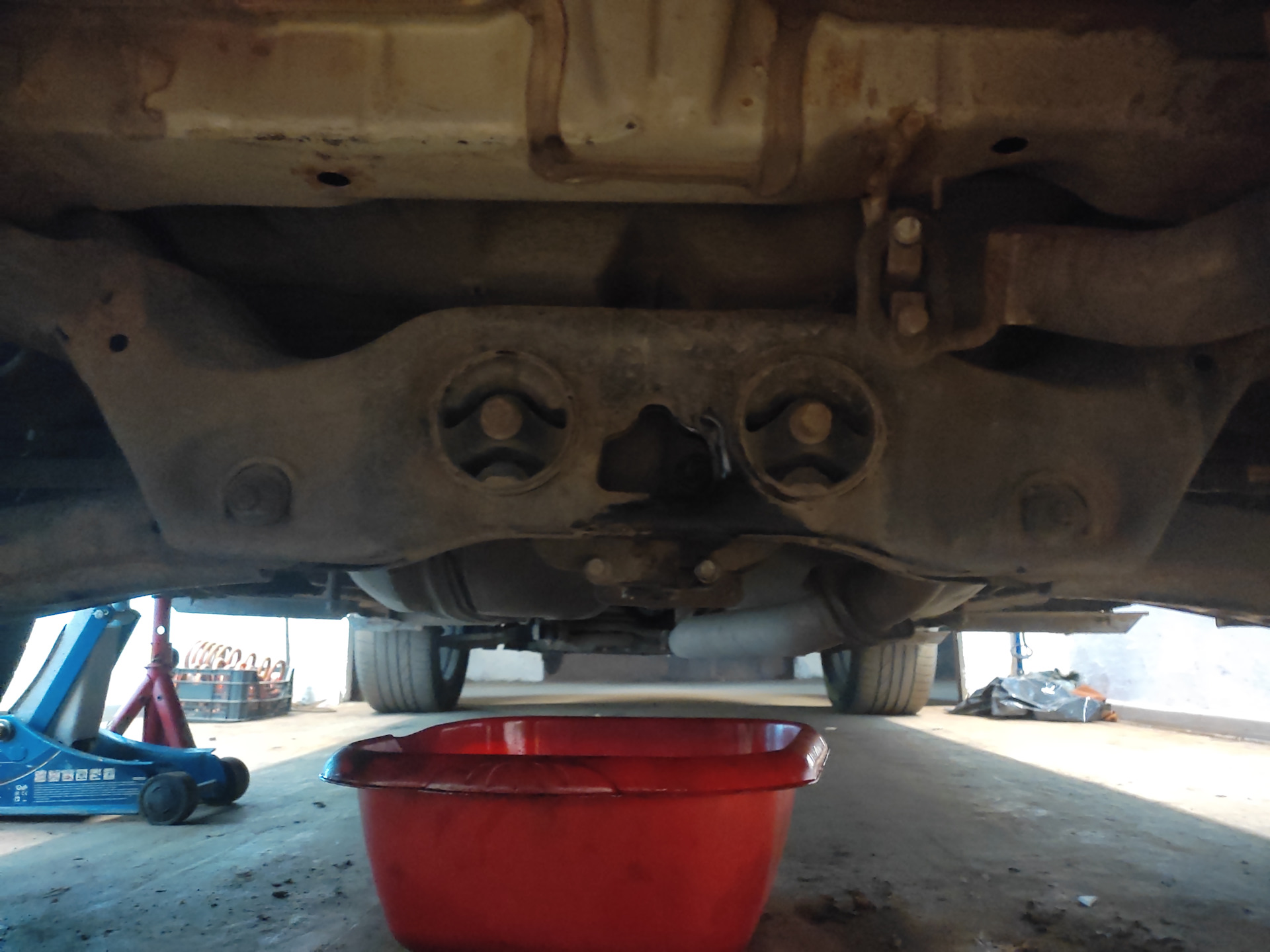

✔ Теперь лезем под машину, снимаем защиту картера (если есть) и откручиваем сливную пробку. Ждем пока сольется старое масло, которое должно быть около 4 литров. Сама пробка магнитная, и на ней может быть металлическая пыль, которую нужно убрать. Желательно поменять уплотнительное кольцо — HYUNDAI | KIA 2151311000, что я и сделал. Закручиваем пробку.

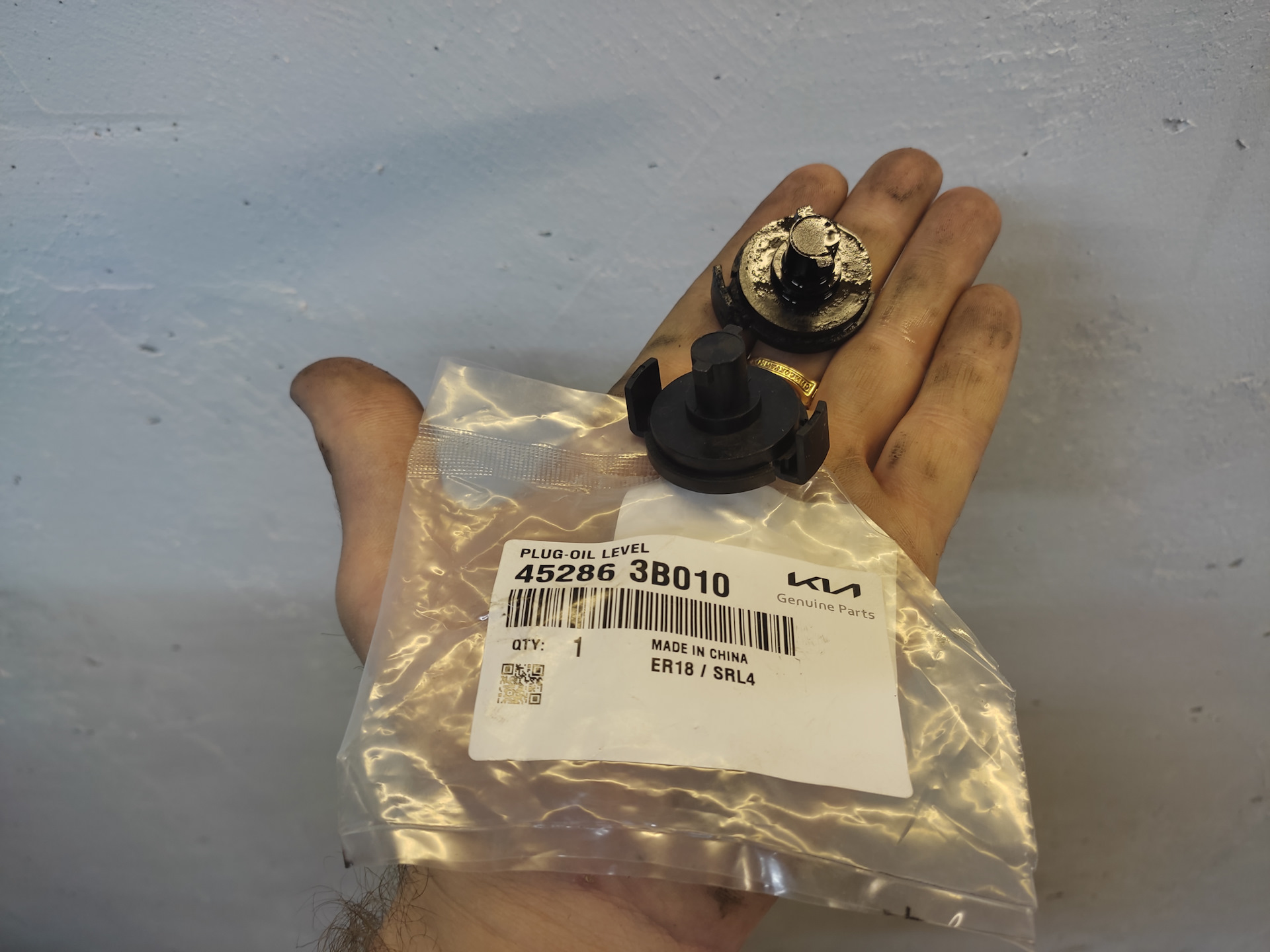

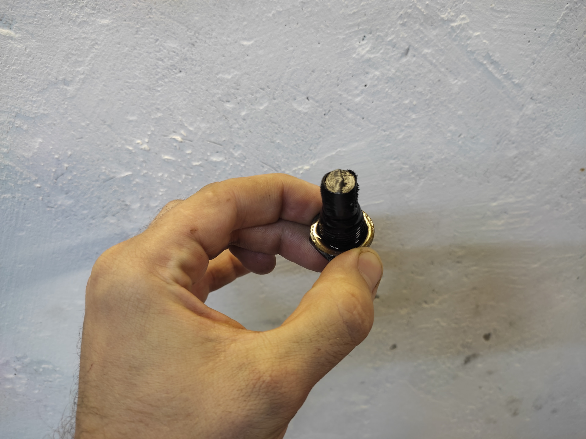

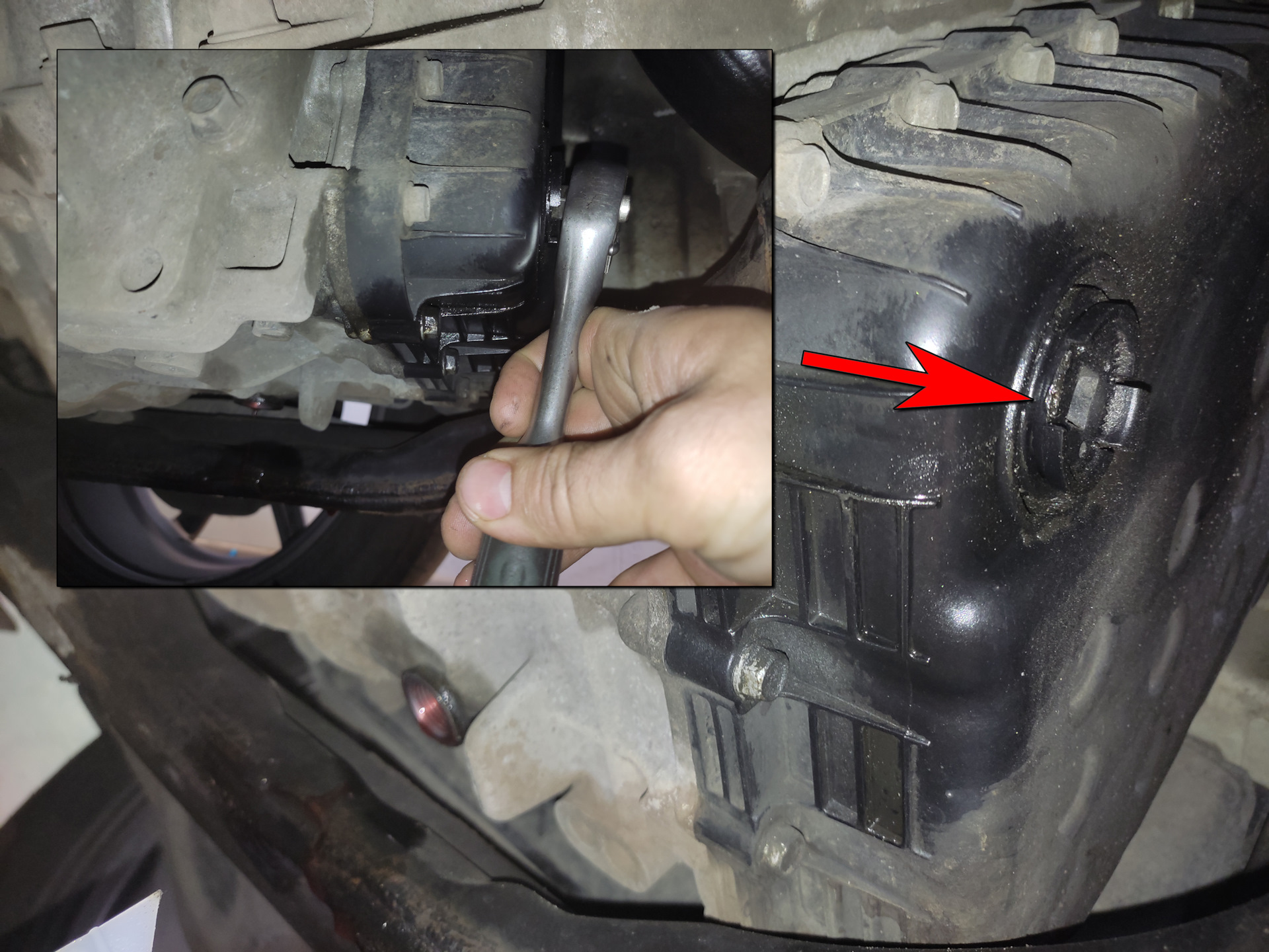

✔ Теперь откручиваем пластиковую пробку, с помощью ключа трещотки на 3/4" дюйма, которая является контрольной для проверки уровня масла. Нужно это для того, чтобы частично облегчить заливку нового масла.

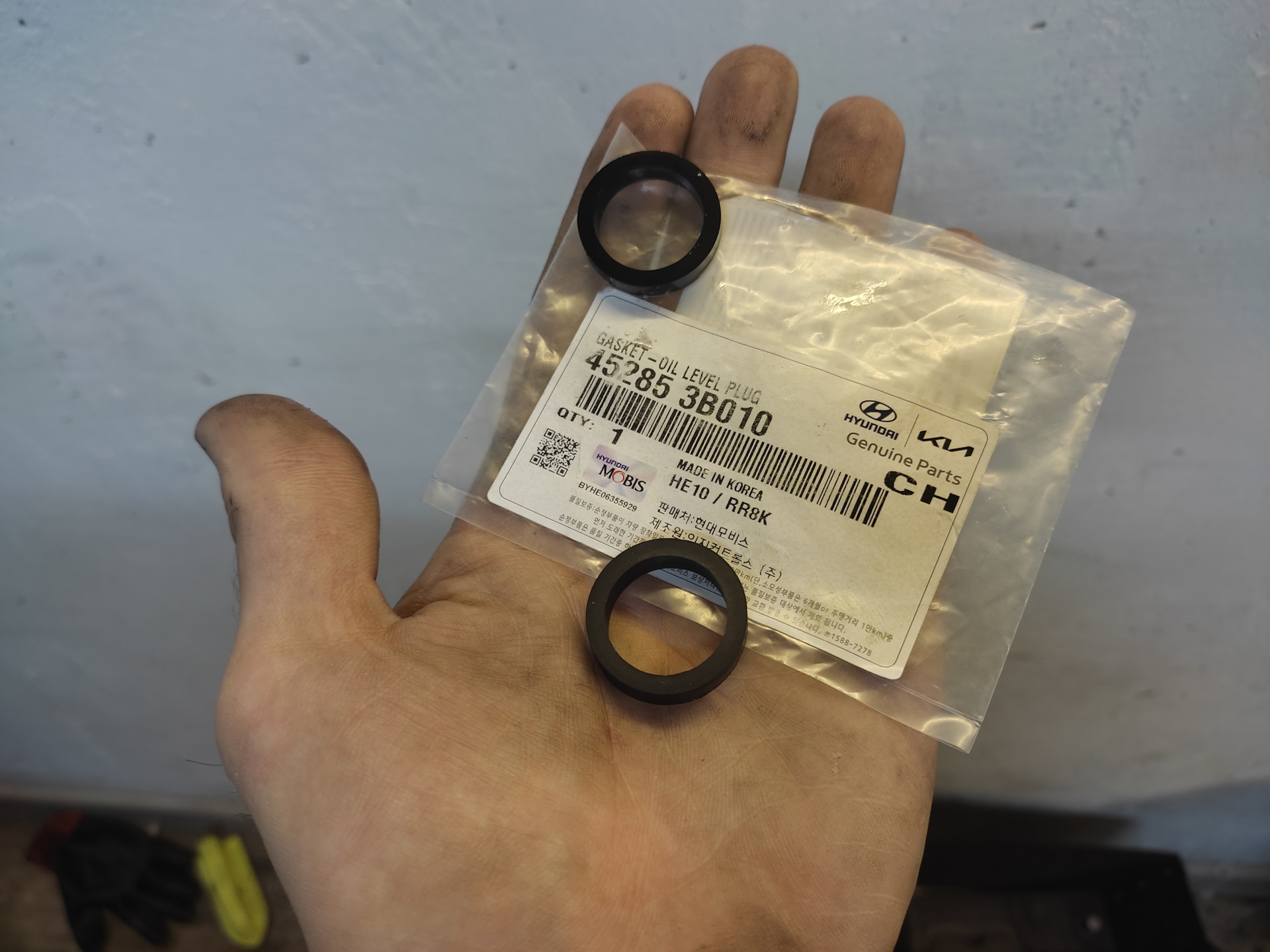

У меня при откручивании она сломалась, поэтому пришлось купить новую — HYUNDAI | KIA 452863B010, заодно решил поменять прокладку — HYUNDAI | KIA 452853B010, которая находится там же.

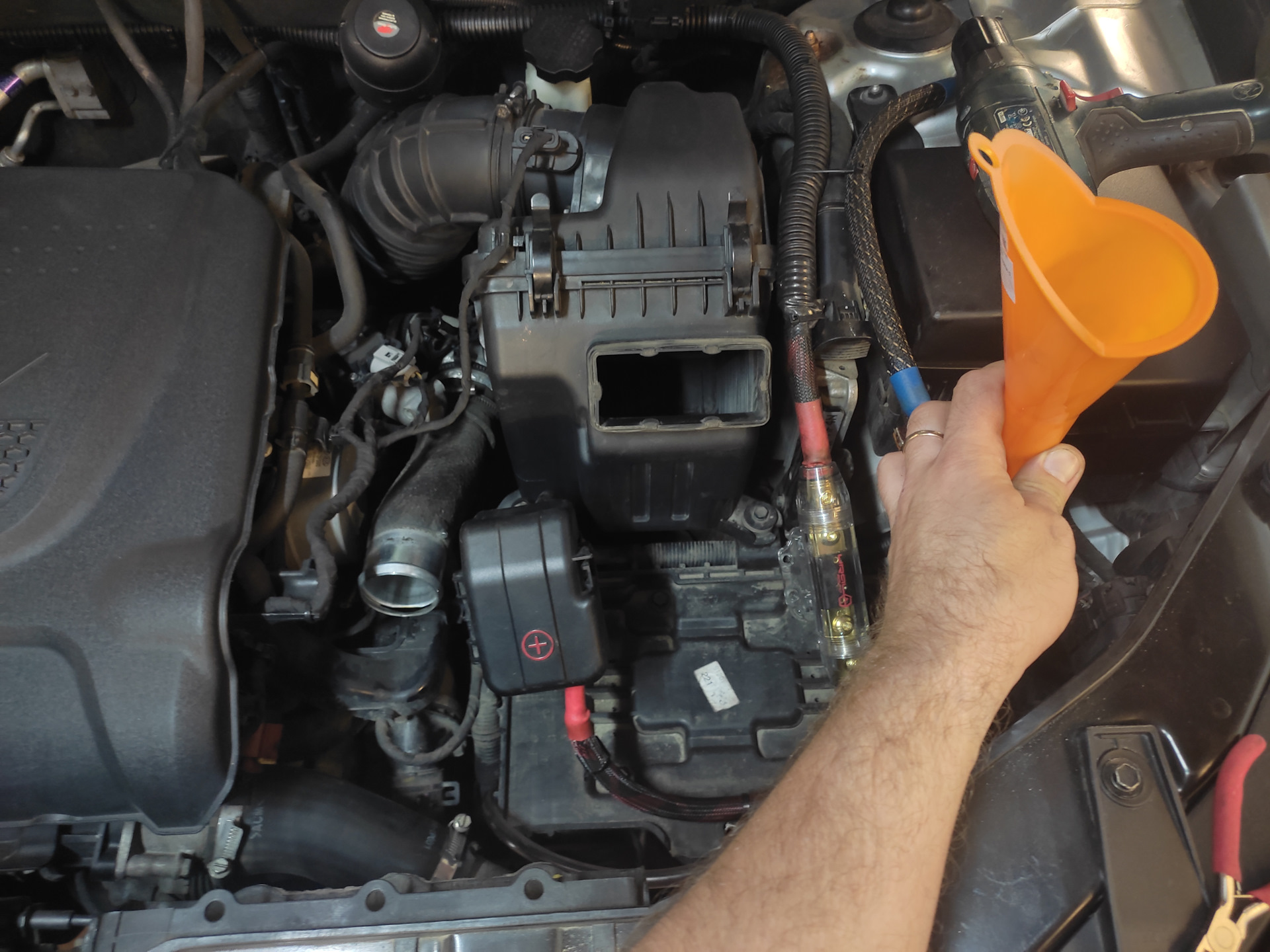

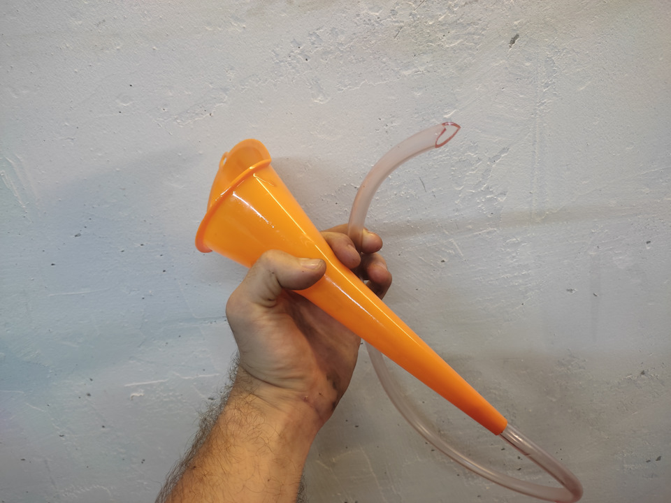

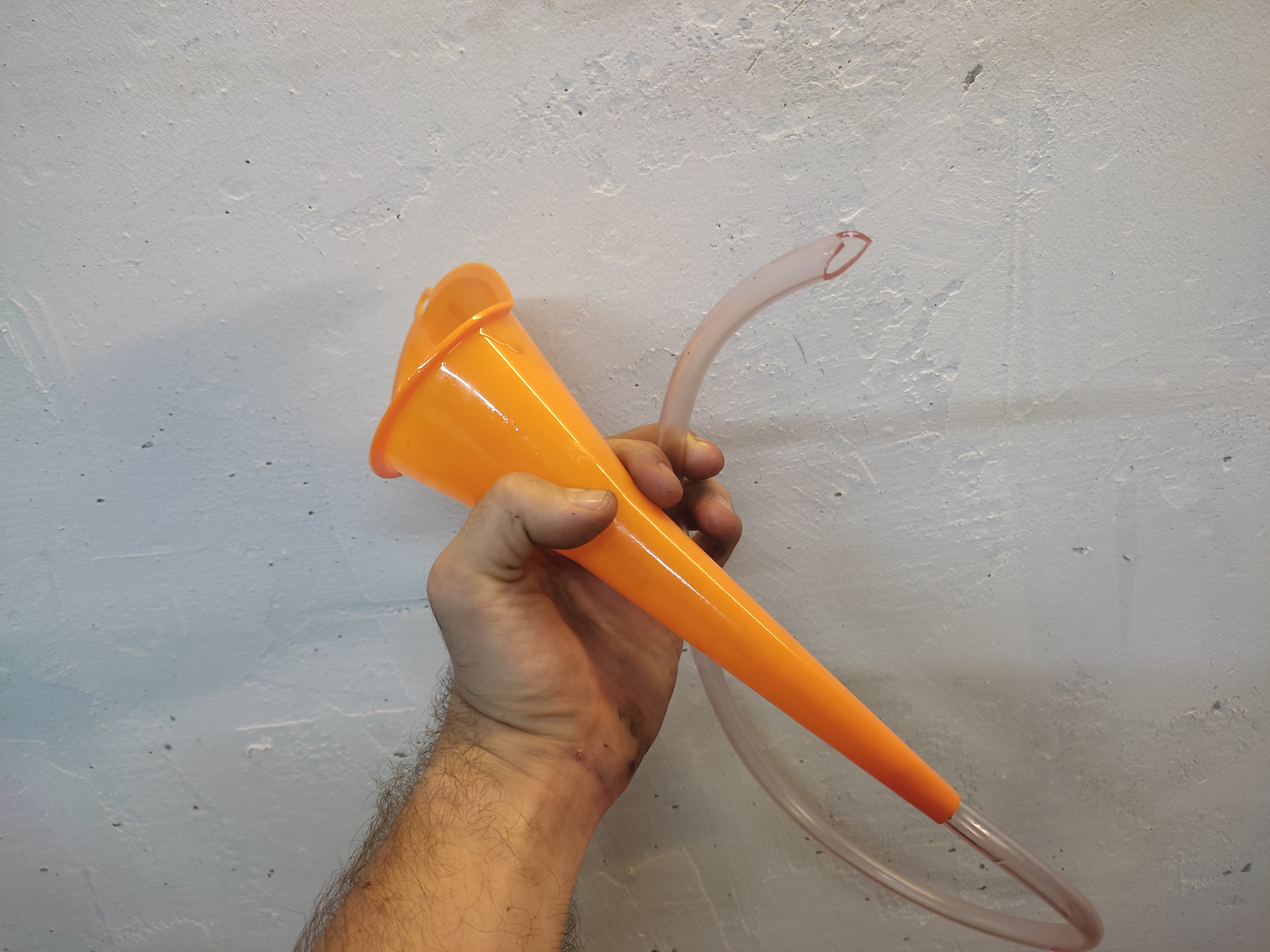

✔ Для заливки нового масла, использовал силиконовый шланг, толщиной в 1 см и воронку. На конце шланга, который вставляется в заливное отверстие, сделал надрез (как на фото). Где-то слышал, что так лучше заливается любая жидкость.
✔ После заливки чуть больше 3 литров, масло начало тонкой струёй литься с контрольного отверстия. Соответственно закручиваем контрольную пробку и продолжаем заливать масло. Тут уже надо быть аккуратным и не торопиться с дозами, чтобы не полилось обратно. Заливал, где-то по 40-50 мл каждые 10-15 секунд, пока не закончилась канистра с 4 литрами.
✔ Для того, чтобы выставить правильный уровень трансмиссионного масла, нужно залить еще около 300-400 мл. После чего собираем/закручиваем все обратно (кроме защиты картера, если она есть). Запускаем двигатель и начинаем переключать передачи с "P" на "D" и обратно, останавливаясь на каждой передаче по 10 секунд. Делал я так около четырех раз. Далее ждем, когда АКПП прогреется более, чем на 50°С. Я этот показатель мониторил с помощью OBD сканера (Если у вас нет его, то просто подождите около 10-12 минут). Когда КПП прогрета, оставляем двигатель работать на холостых, селектор в положении P". Откручиваем контрольную пробку, и ждем пока трансмиссионное масло станет литься тоненькой струёй, а на толстой. Закручиваем и радуемся частичной замене.

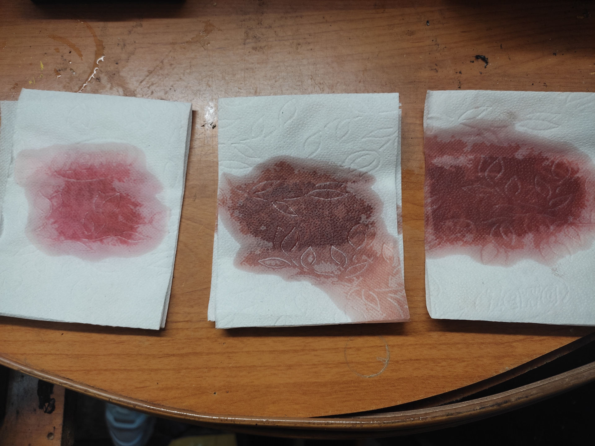

✔ Следующую замену я сделал после 350 км городского пробега. Если бы ездил по трассе, то наверное сделал бы после 700-1000 км пробега. На фотографии: слева — свежее масло, по середине — старое масло, справа — масло после первой частичной замены.

Сзади коробки, сверху, есть заливная пробка. С ямы или подъемника доступ великолепный и не надо ничего разбирать. Пробка под головку на 24. Последний раз заливал масло через нее, кислородный шланг и воронка под капотом, масло просто проваливается.

Она и сверху откручивается нормально)
С дизельным мотором не подлезть.
У меня дизель, нормально с удлинителем откручиваю и заливаю.
Значит вам повезло, я не смог у себя это сделать.
Вот она
Она правее, как раз под шлангами на печку, а у меня там ещё обратный клапан на котел стоит, у меня ни как((((
