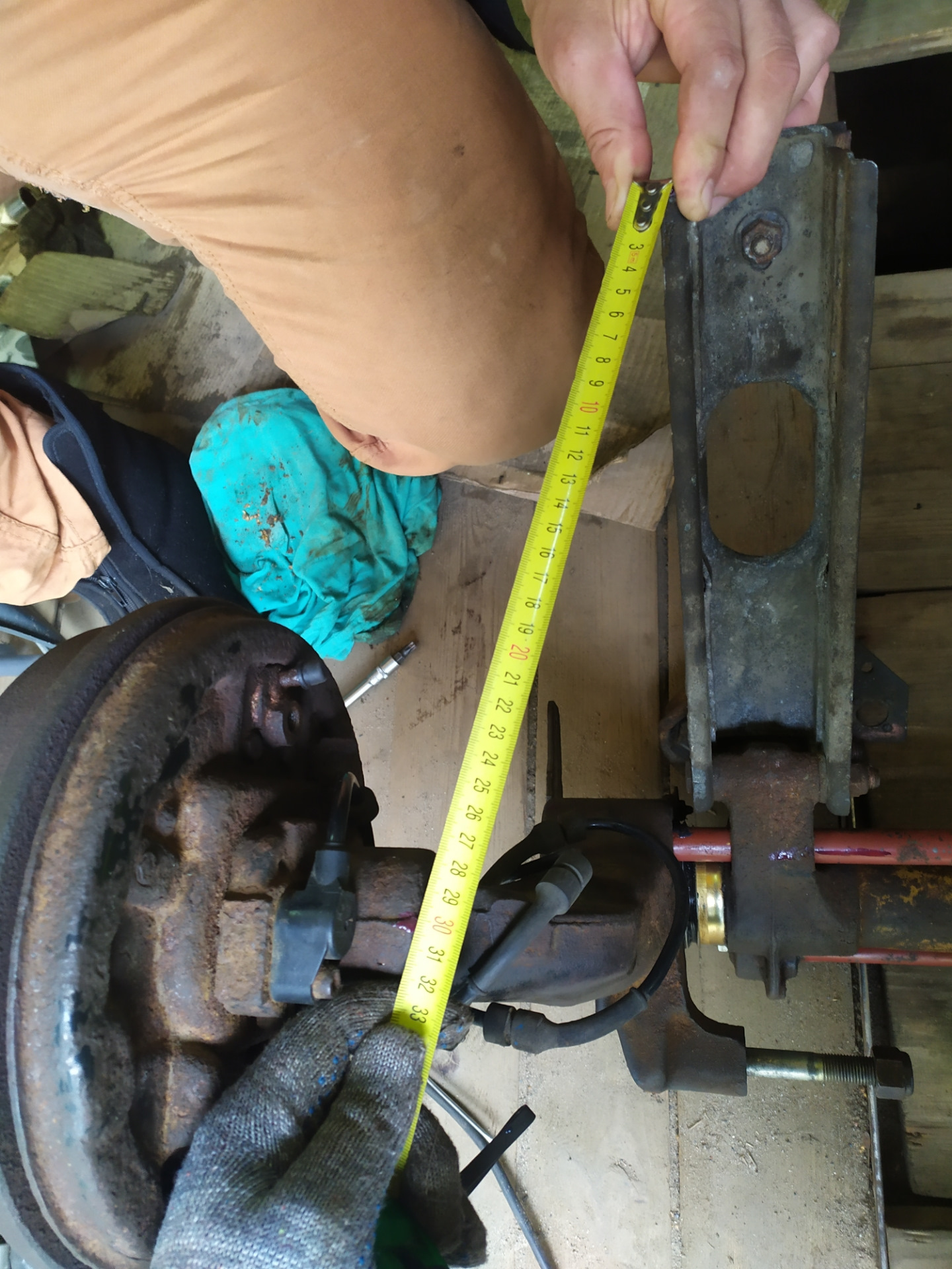

Прошло 4 года после того как перебирал балку и снова застучала. В общем обо всем по порядку. Как снимать тросики ручника и снимать балку не буду сразу перейду к делу. Чтобы не ошибиться замерьте расстояние от крыла до барабана у меня было 31.5 см

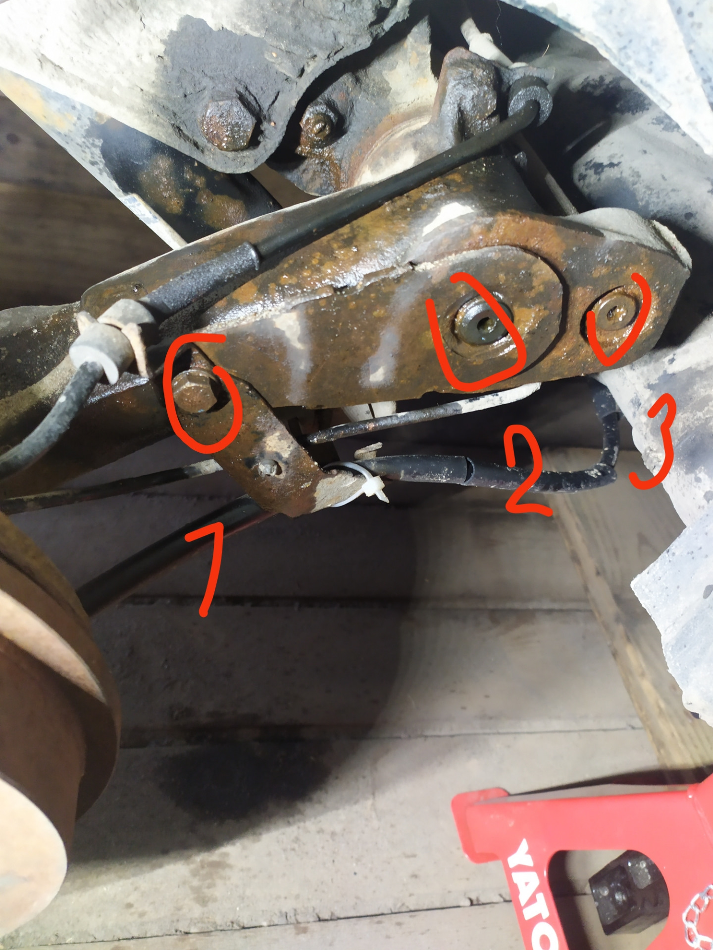

Далее надо открутить болты что на фото с двух сторон. Всего их там три, 2 металлические один пластик, который заглушка уха
Когда все открутили снимаем балку с авто.

Далее тупо меняем расстояние как у меня в максимальном положении оно 30, так оно тупо не станет колесо будет цеплять за порог, поэтому сделал 27.5. машина стала от земли до арки 57 см

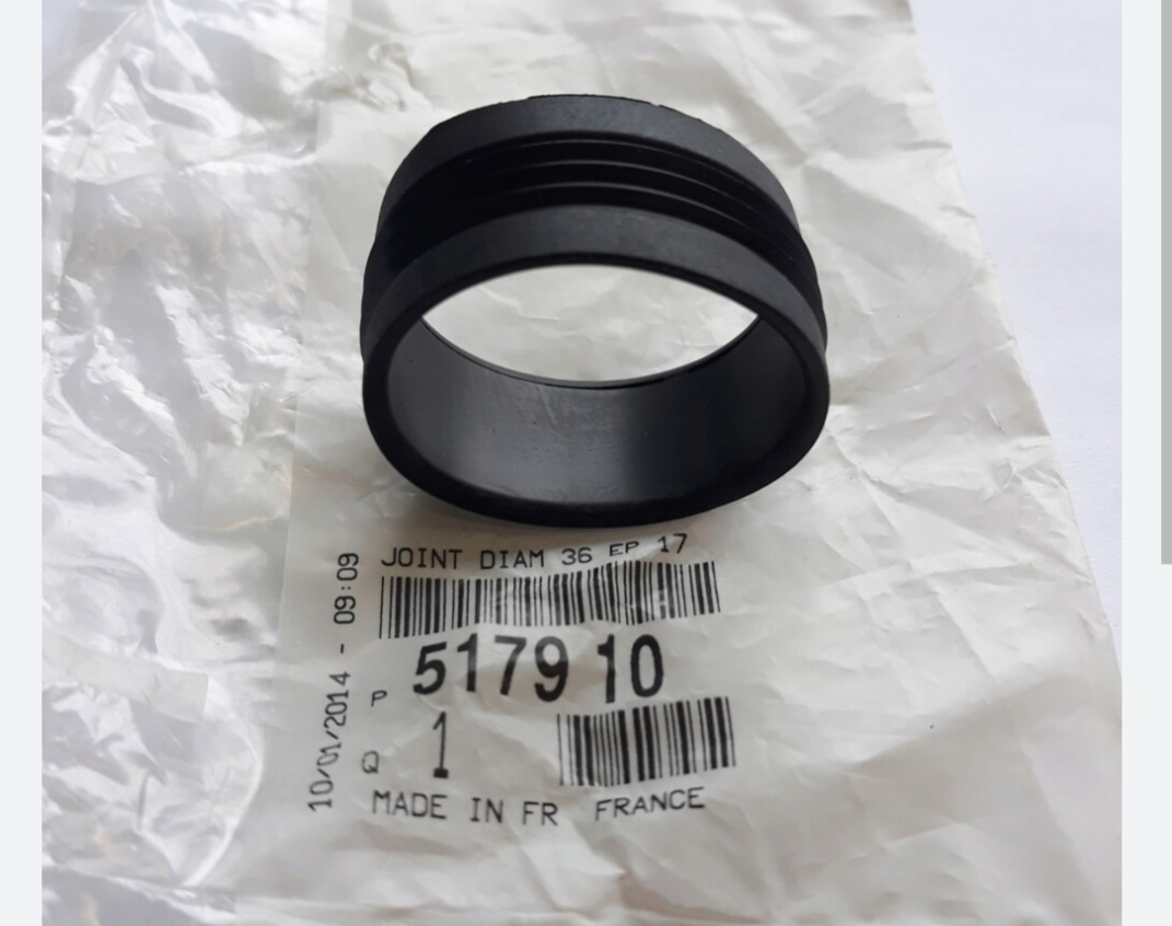

Палец, к слову, тоже не запресовывается до конца в патай. 3 мм до края нужно оставлять, в этом пространстве потом находится пыльник центрального торсиона
Тут не согласен пыльник туда заходит спокойно, поэтому присуется впатай. Спокойно это проверял штангенциркулем. На этом сальнике как раз и есть три наружных диаметра, чтобы не пускать туда грязь. Если не допресован палец, тогда ставится как вы говорите резинка, ввиду того, что сейчас не найти этот сальник под этим артикулом.
Brvn404
Ставится туда внутрь пальца такая резинка, она и не даёт попадать туда влаге и грязе, а перед ней ещё одна если уже по науке делать. Но вопрос в том, где их купить. В Барановичах не нашел не в одном магазине даже под заказ?!
Это другой пыльник. Тот, про который я говорю, устанавливается на вот это каплевидное ухо гл торсиона. посмотрите внимательно мануалы, даже на драйве уйма записей, где на снимках он показан. В некоторых мануалах интернета он значится под №7
Brvn404
Это ставится перед черной резинкой

А какой смысл несёт первое фото? Если аммортизатор не даст ниже опуститься рычагу, даже если на зуб выше перекинуть то аммортизатором натянется и будет та же высота, только на колёсах будет выше.
Смысл в том что машина может вообще быть низкая как ксантия при запуске.
На подвешенной машине высота там всегда одинаковая, за исключением просевших либо оторванных подушек, торсион натягивает рычаг а аммортизатор упирается и держит в самом нижнем положении. В общем это безполезно было мерять.
Не совсем согласен, это надо для того чтобы знать какая была высота до, чтобы не сделать выше или ниже. А так да каждый делает как ему удобнее
ты же выше сделал?
Odyvanchik666
На последних фото ты правильно мерял. А первое бесполезно, но если ты на первом фото снимешь аммортизаторы и будешь мерять, то это будет правильно
Нет получилось даже чуток ниже. Видно торсионы уже подсели. Сделал по максимуму выше уже некуда, а от земли до арки всего 57 см.
