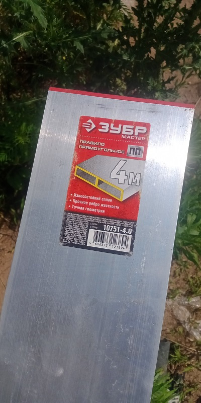

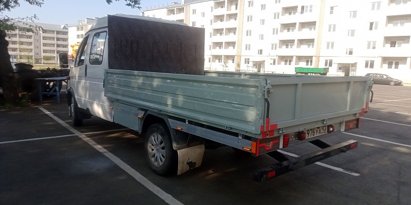

Закончил сегодня устанавливать боковые ограждения. Теперь и с правой стороны. Фонариков поставил по четыре с каждой стороны. Осталась ещё пара. Думаю ставить или нет на кабину, позади дверей. Как раз до это места от первого фонарика на ограждении 1 метр. Сами ограждения сделал из штукатурного прямоугольного профиля длинной 4 метра (2100 р.). Внутри он пустотелый, как раз место для проводов. Фонарики покупал на "озоне", 10 штук за 600 рублей. Кронштейны сделал из оцинкованного электромонтажного профиля и монтажных уголков. Непосредственно к кронштейнам профили прикреплял с помощью гаек эрикссона и болтов М8. Торцы заделал силиконовым герметиком. Справа лучше получилось. Слева, из-за ящика, разрывается линия и фонарики немного неравномерно кажутся расположены. Надо ещё ночью сфотографировать.

Что за профиль? Скок денег?
Правило прямоугольное 4 метра. 2100 руб.
Тоже делал себе, правда из правила, но до сих пор стоит)
То же сначала правило рассматривал, но смущал острый край. Потом попался этот профиль.

Жаль но не на долго я себе поставил всё герметиком прошёл в итоге поехал в первый рейс приехал из 30 20 не работали
Посмотрим. Раньше были другие, как над переднем колесе. 10 лет проработали. Причём, на одном стекло разбили сразу. но он так и проработал.
Смотрится ничего, но если по честному я бы пониже сделал, примерно по срез заднего крыла, но тут уже скажем так, на вкус и цвет товарищей нет)))
Думал сначала сделать ниже. Но тогда надо делать подъёмные кронштейны. И не только в этом дело. Машина работает на стройке, боюсь и на такой высоте могут погнуть или оторвать. И ещё, к боковому ограждению пристыковывается задний профиль с фонарями. Как бы создаётся единая линия.
