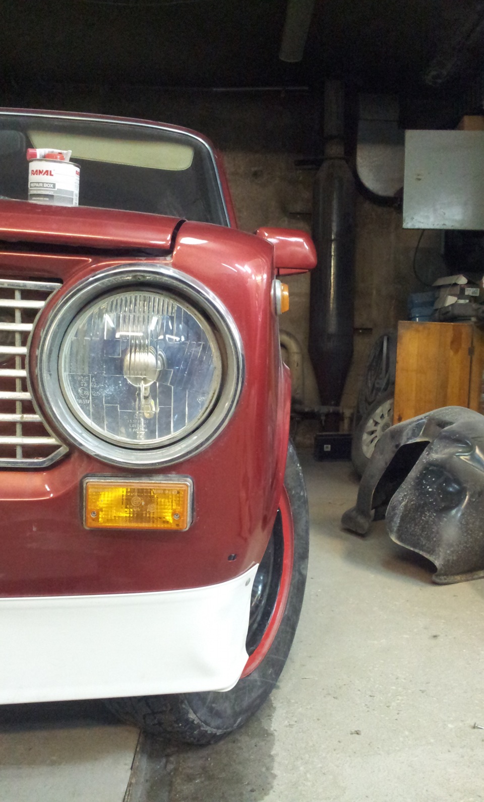

Вот решил сделать переднюю юбку, т.к когда на машину смотришь спереди видно всю защиту и это очень даже не красиво(
Поразмыслили с дедушкой, и решили не ждать 2 недели пока губу привезут на искру! Дедушка поехал на какой то рынок и купил 2 козырька от окон) Один металлический, второй пластиковый) Металлический мы решили использовать как заплатки для того чтобы заварить все отверстия спереди) а пластиковый козырек собственно и будет самой юбкой) Приехав к жестянщикам варить резьбу под аморт, я заодно их попросил и заварить все остальное. они заварили, я загнал машину в гараж и мы начали придумывать как ее сделать) Для начала прикрутили и начали греть феном и загибать ее) вот все что мы успели сделать сегодня) как получиться не знаю) но все же интересно) аж в автошколу опоздал) По ходу работ буду добавлять записи в БЖ)
Ну вот собственно как пока это выглядит))

пока не занизишь ничего смотреться толком не будет.
да и так не плохо. просто я занижением ни особо страдаю.
kola-kid
Согласен, мне кажется, пока она ниже не будет и покрашена, будет козаться колхоз стайл … А так не плохая идея .
Взял себе на заметку!)) так же сделать хочу!)
посмотрим итог)
