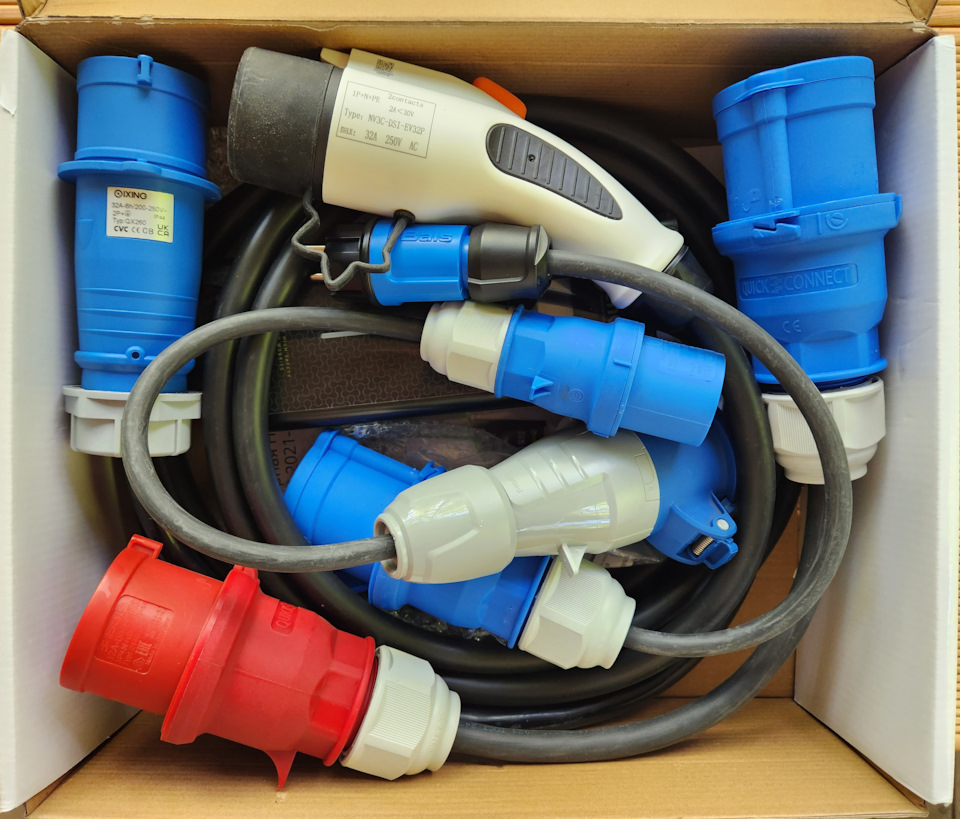

Вот казалось бы поставил на паркинг зарядку, и ничего больше не надо. Но я живу на два дома и летом большую часть времени живу загородом.
В предыдущей записи(www.drive2.ru/l/653131073571541565/) рассказал о том как установил розетку на заборном столбе. А вот зарядку решил купить портативную, чтобы всегда в багажнике валялась на всякий случай. Это примерно тоже самое как во времена дефицита топлива автовладельцы возили канистру в багажнике.
Выбирал модель попроще т.к. программирование по часам не требуется и эта может ушком цепляться за гвоздь или проволку где угодно, а не на специальный держатель.
Также она позволяет выставлять отсрочку заряда и предустанавливать силу тока. Ниже все варианты силы тока.
Для того чтобы обеспечить всеядность такой зарядки надо приобрести переходники
Зарядку приобрел на сайте ZenCar, там много разных вариантов, можно подобрать под свои потребности
zencar.su/index.php?route…&path=70_76&product_id=83
Переходники решил не покупать а сам их сделал из расходников с Озона
Кабель силовой гибкий КГтп-ХЛ 3х6 хладостойкий
www.ozon.ru/product/kabel…1006087329/?sh=c46bJ4--dg
Кабель силовой гибкий КГтп-ХЛ 3х2,5 хладостойкий
www.ozon.ru/product/kabel…1006040960/?sh=c46bJ_fuJA
Вилка электрическая Bals 32А 415В
www.ozon.ru/product/vilka…-397558173/?sh=c46bJ7qVzw
Розетка кабельная 32A, 3p(2P+PE), 6h, 230V, IP44
www.ozon.ru/product/rozet…-397446448/?sh=c46bJ0rp-A
Вилка электрическая Bals 16А 250В
www.ozon.ru/product/vilka…-396729503/?sh=c46bJ5e6GQ
www.ozon.ru/product/vilka…-397475311/?sh=c46bJ6WzMQ

А как с пяти штырей на три делал?
Там где пять просто 2 фазы пустыми оставил, т.е. подключил землю, нейтраль и фазу на любой из трех оставшихся контактов.
по наводке собрал себе два переходника, один на обычную розетку 220, второй на красную 380.
Вроде разобрался. Удалил лишние вопросы.
ТРИ розетки Розетка кабельная 32A, 3p(2P+PE) — эта розетка под переносную зарядку.
И три разных вилки на эту розетку:
Вилка электрическая Bals 16А 250В на три штыря
Вилка электрическая Bals 16А 250В обычная
Вилка электрическая Bals 32А 415В под 380 вольт на пять штырей
