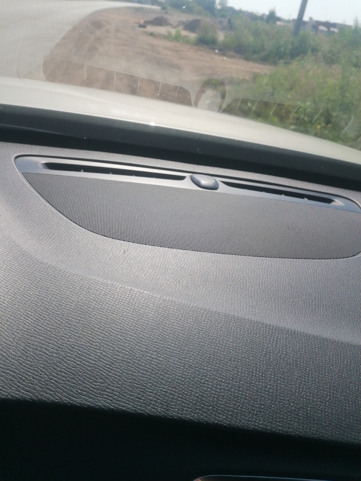

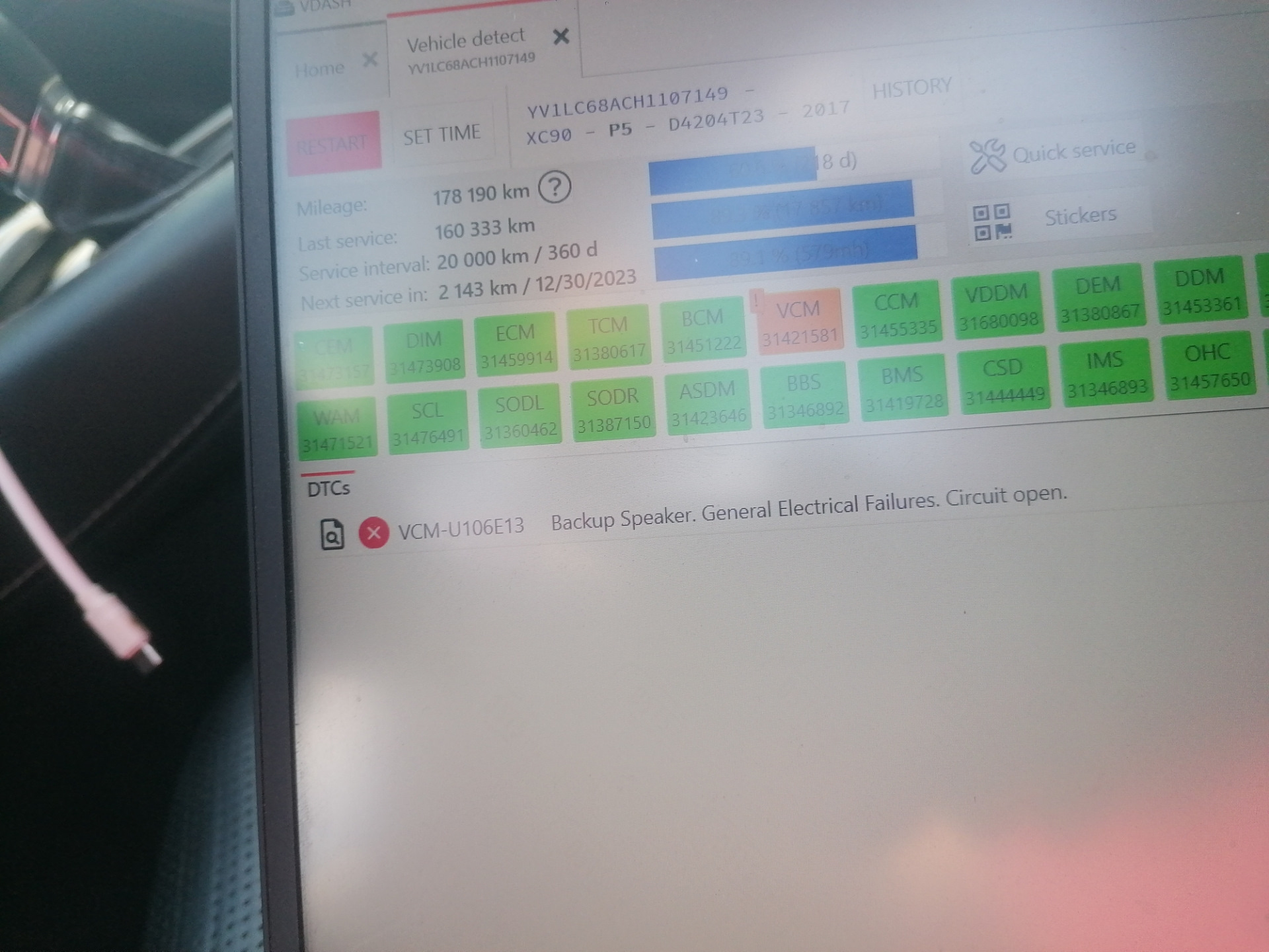

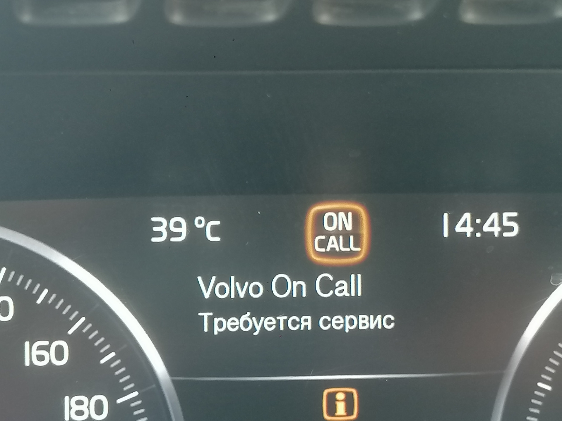

Всем здравствуйте. Всё никак не могу найти в чом причина. Батарейка пришла, поставил. Все также. Ошибка одна осталась, нескидывается орыв динамика связи. может кто знает где этот динамик что смотреть? Всем спасибо.

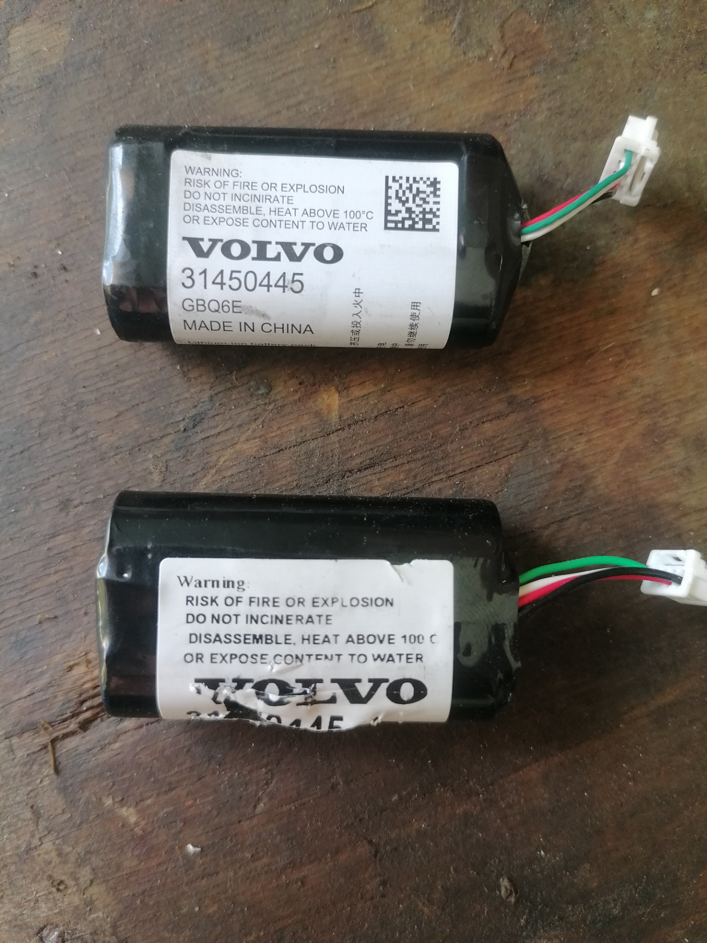

Запчасти на фото: 31450445

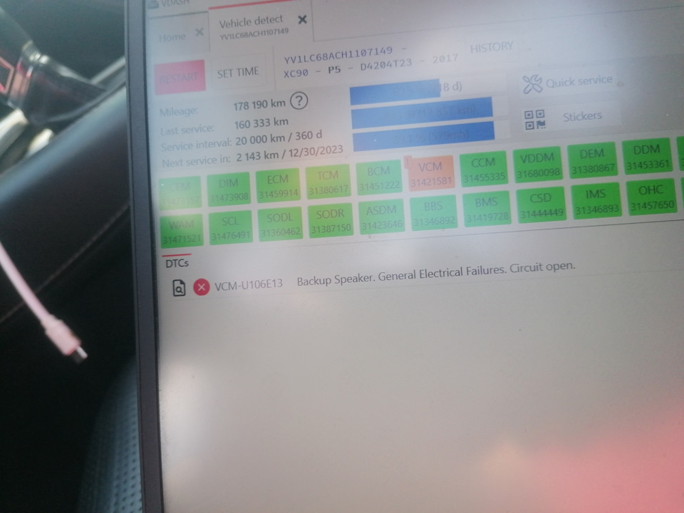

Батарейку менять не надо было ошибка по батарейки backup battery. Тут дтнамик проверять надо .
Проверил динамик. Неработает. Заказал с разборки. Спасибо батарейка будет в запас теперь😁

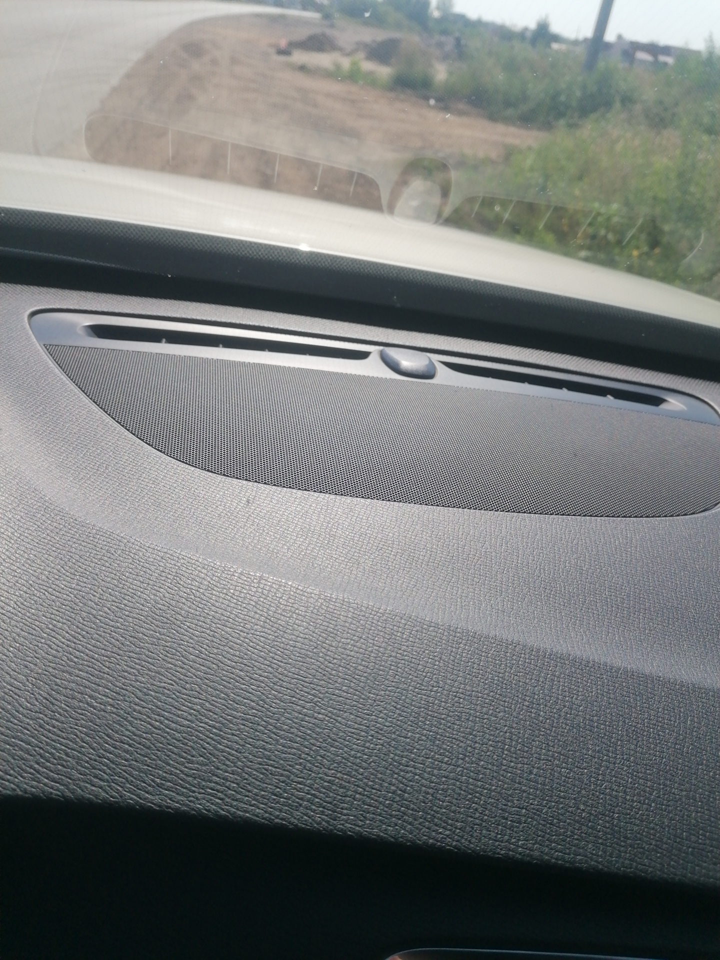

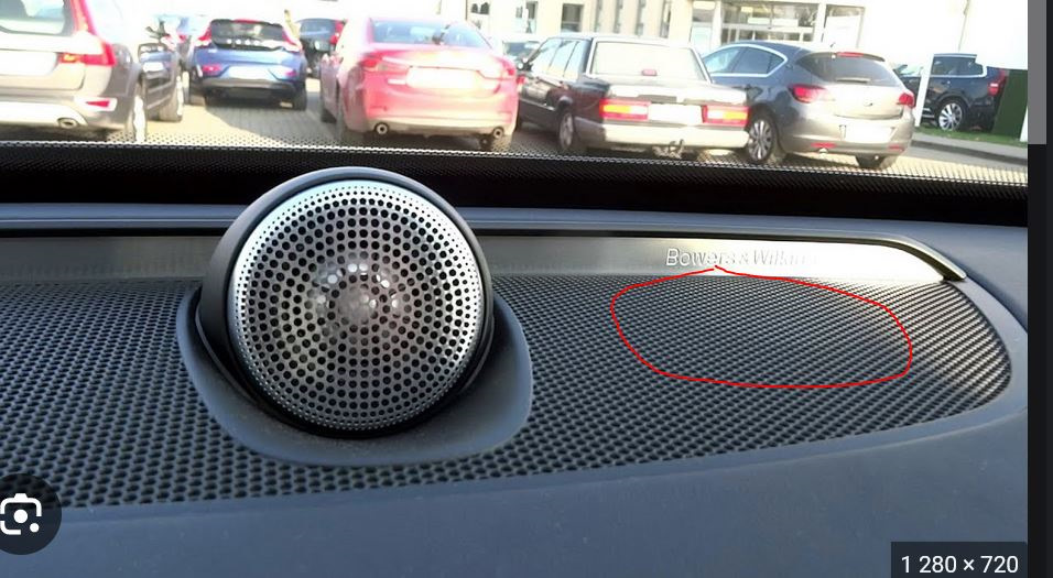

Динамик этот находится спереди на торпеде, под накладкой, для примера пометил с фото с интернета
У меня нет такого
эту крышку снять, по идее он под ней должен быть

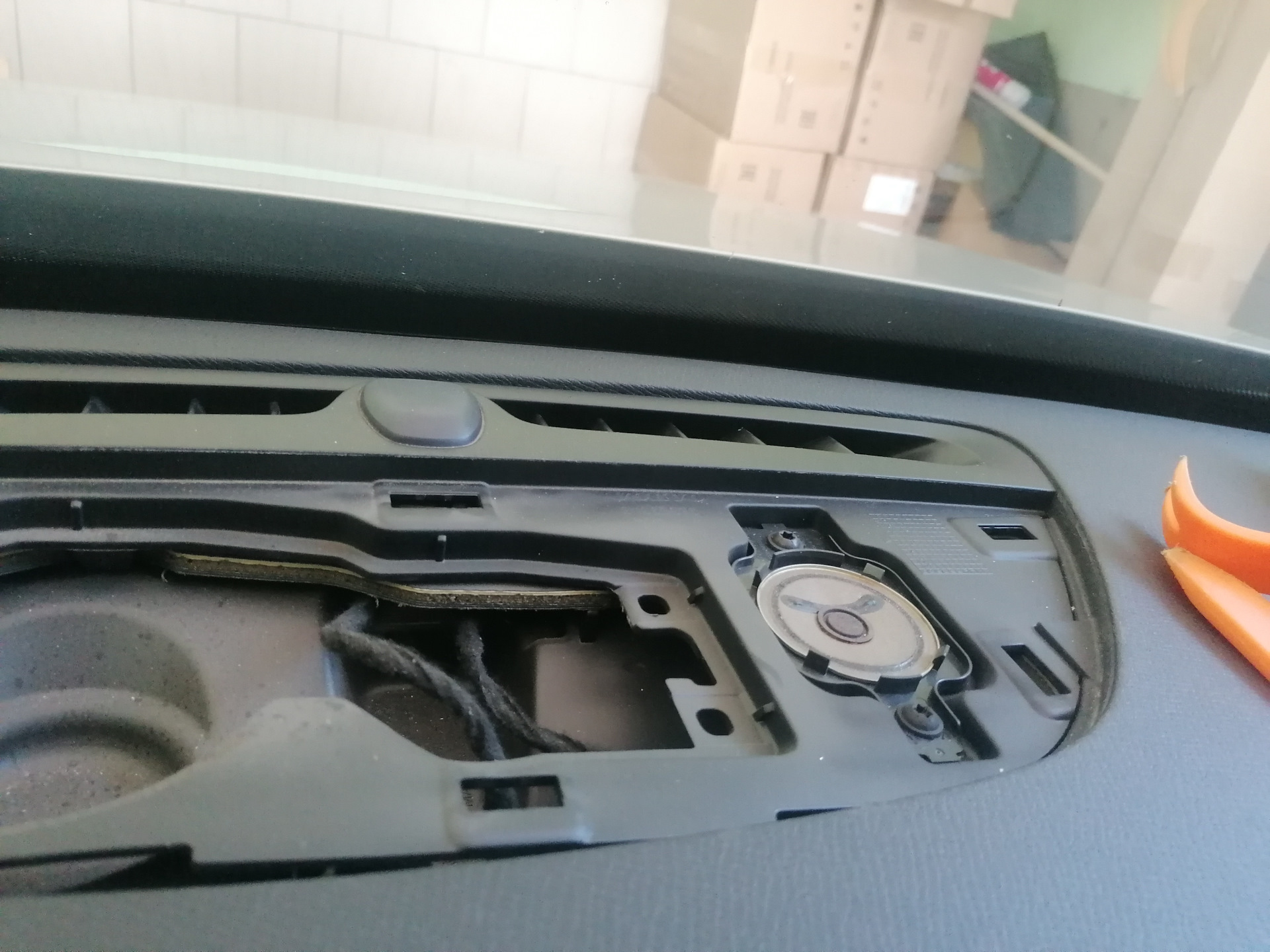

Снял я так понямаю его надо прозвонить и проверить
ну или сам динамик прозвонить, или надо контакты смотреть. может когда батарейку меняли какую нибудь фишку не воткнули обратно.
Хотя я не знаю куда тот динамик приходит…
Спасибо уже хоть знать от чего идти.

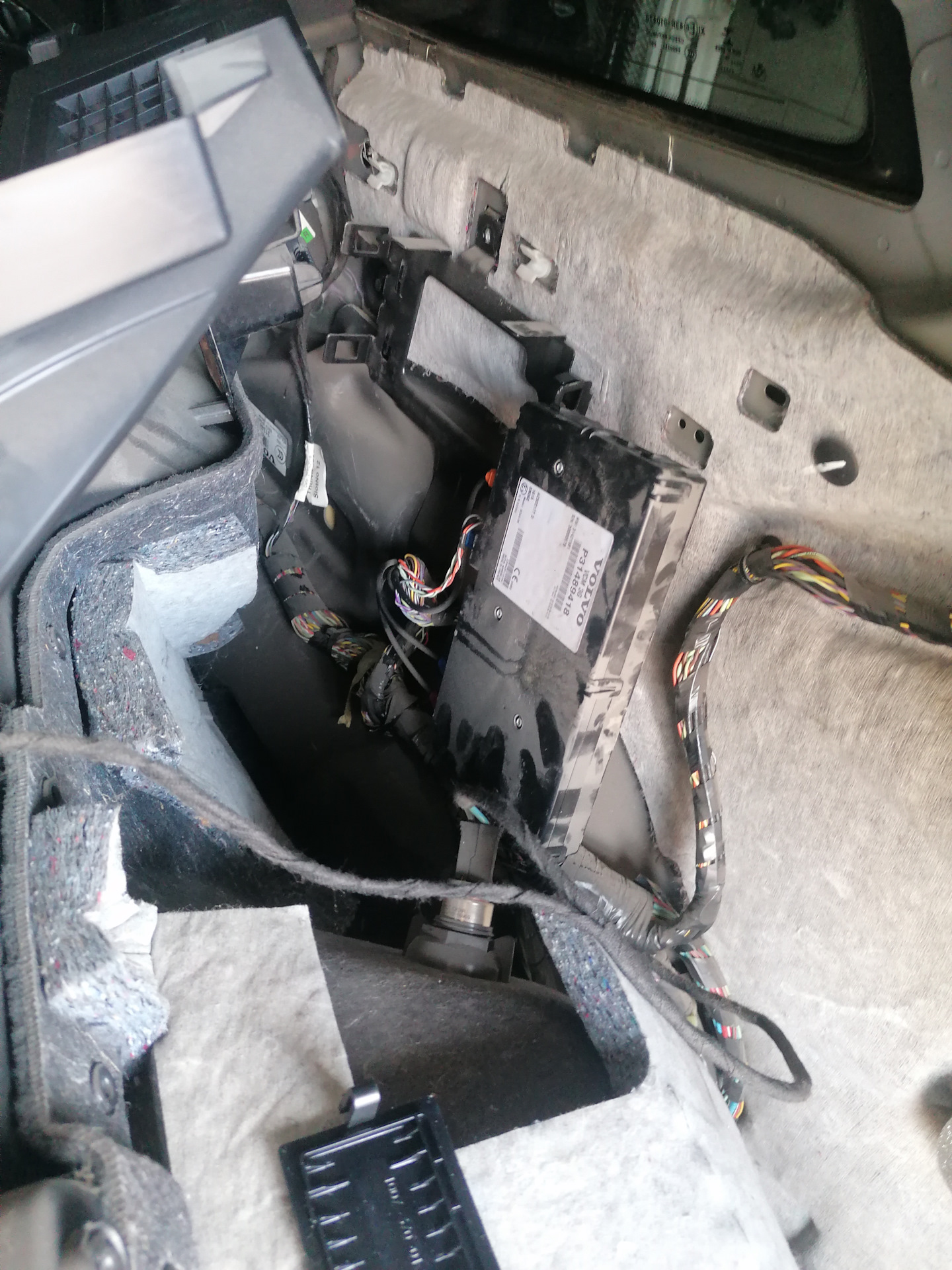

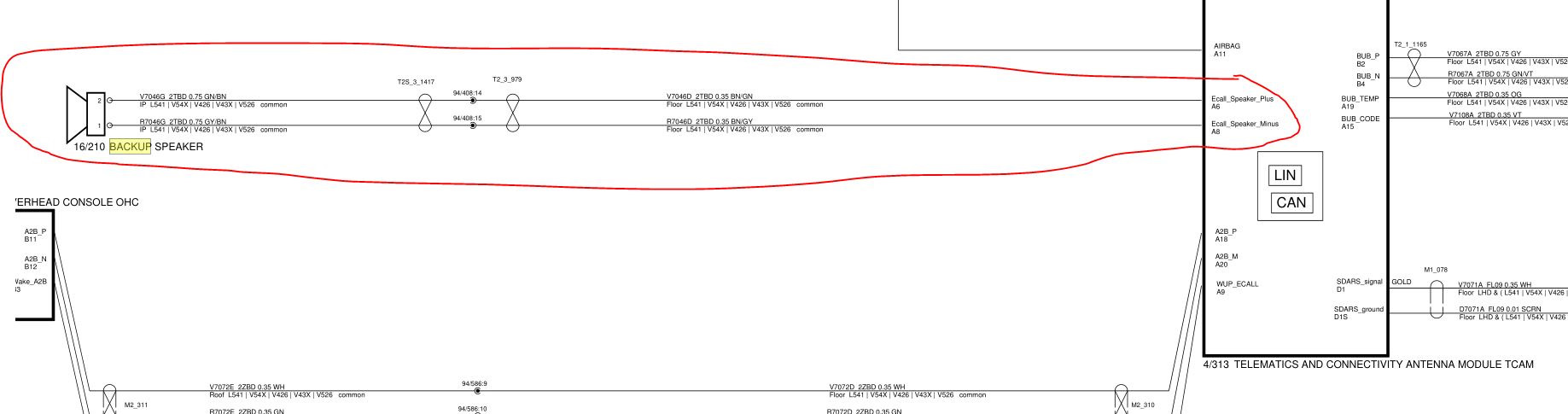

и скорее всего там проводка с этого динамика сразу в VCM блок, схемы нет, но на новых моделях вроде как раз в TCAM идет.
так что стоит проверить фишки на VCM
У хс 90 он стоит на 3-м ряду. Буду смотреть 😬
ну как вариант, снять динамик, посмотреть цвета проводов к нему, и потом на этом блоке посмотреть есть там такие на какой то фишке или нет

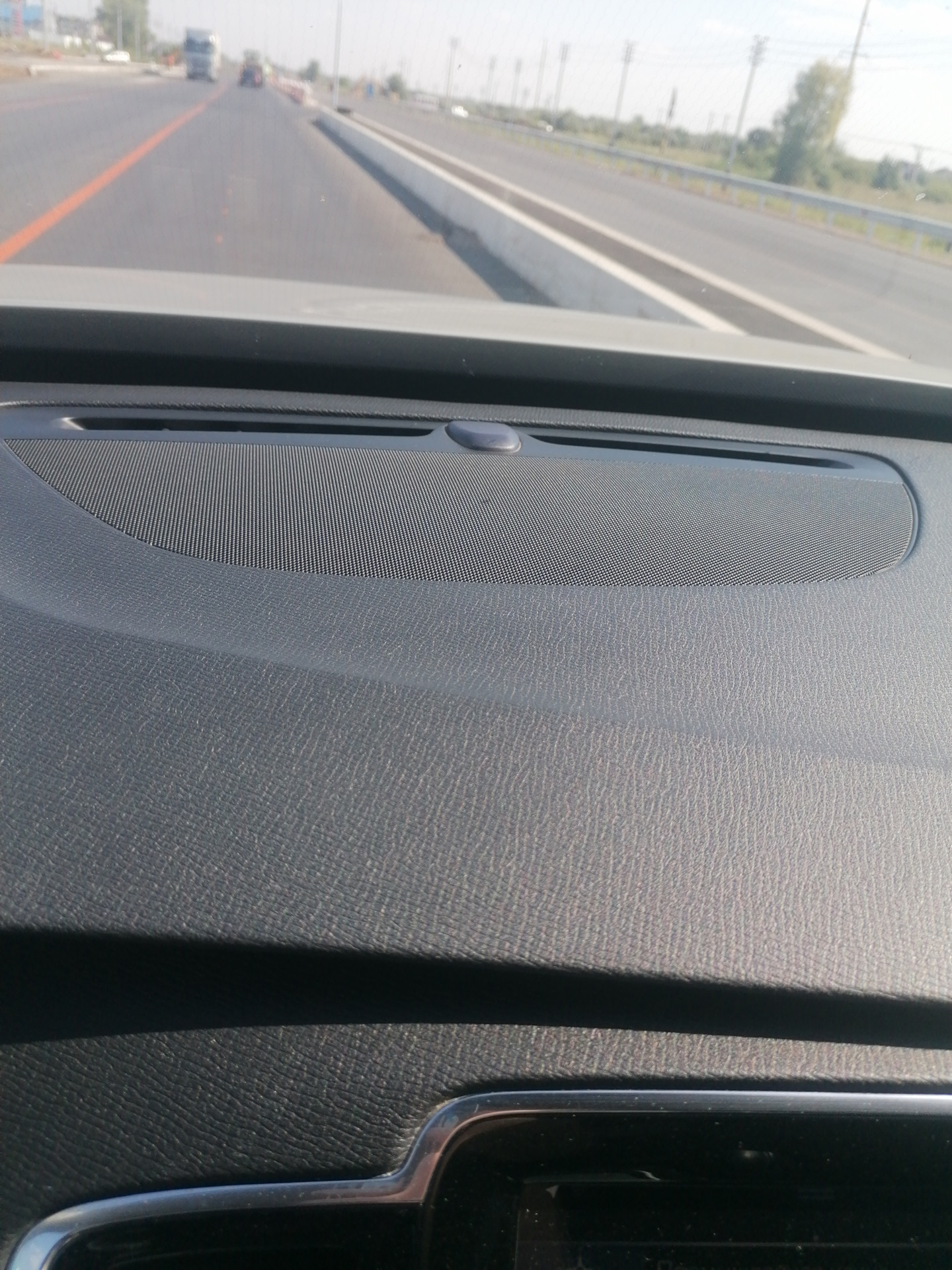

да это он
KentXRS
Или там не для музыки тожк есть?
VOCовский динамик с музыкой не связан, он как там хитро на VCM блок завязан

Может среди этих схем что-то найдется:
www.swedespeed.com/thread…info.647970/#post-7867221
