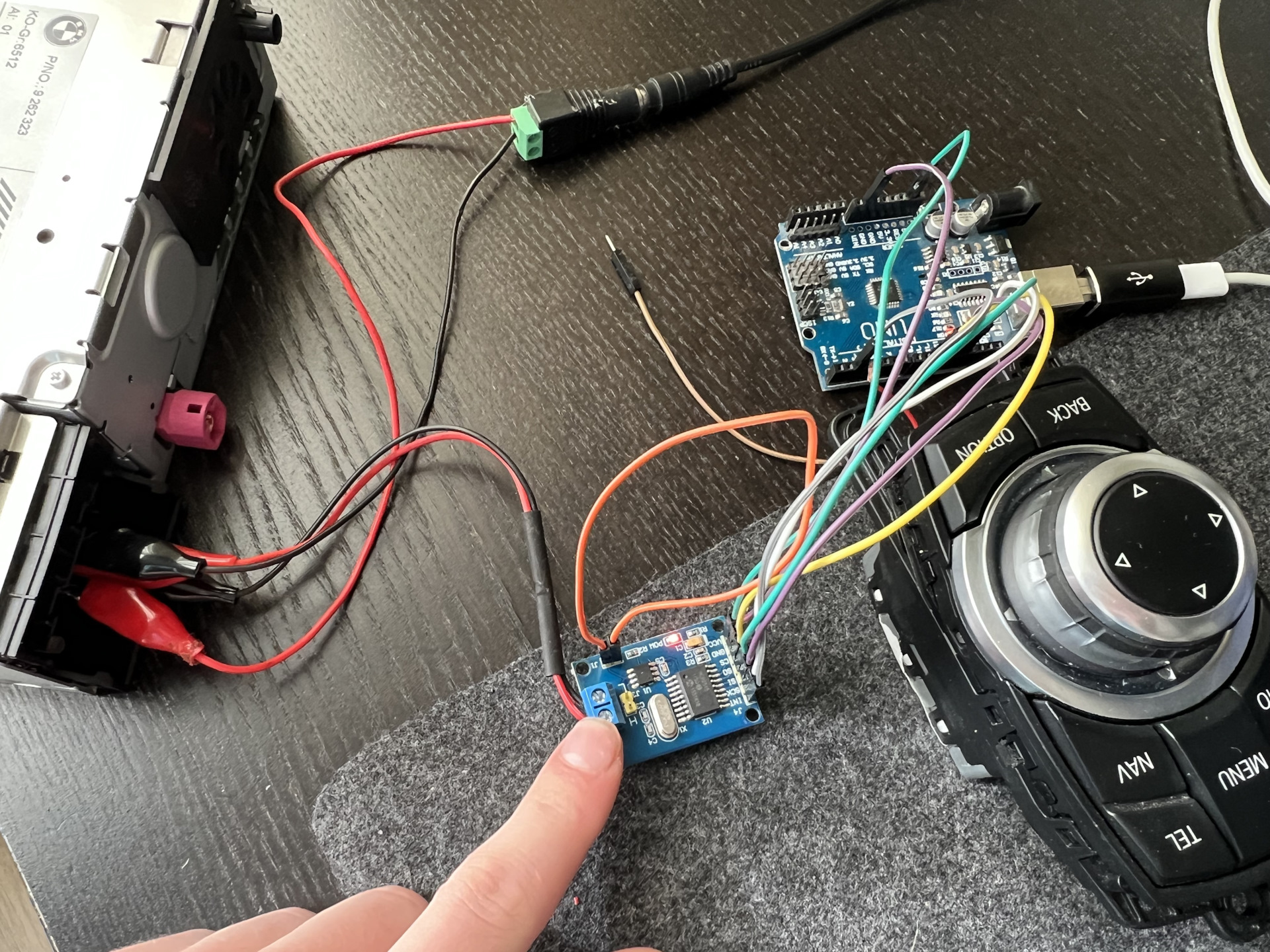

Я айтишник, который любит машины. А значит, пора вспомнить молодость (коды Arduino) и разработать собственную приблуду!
Проект таков:

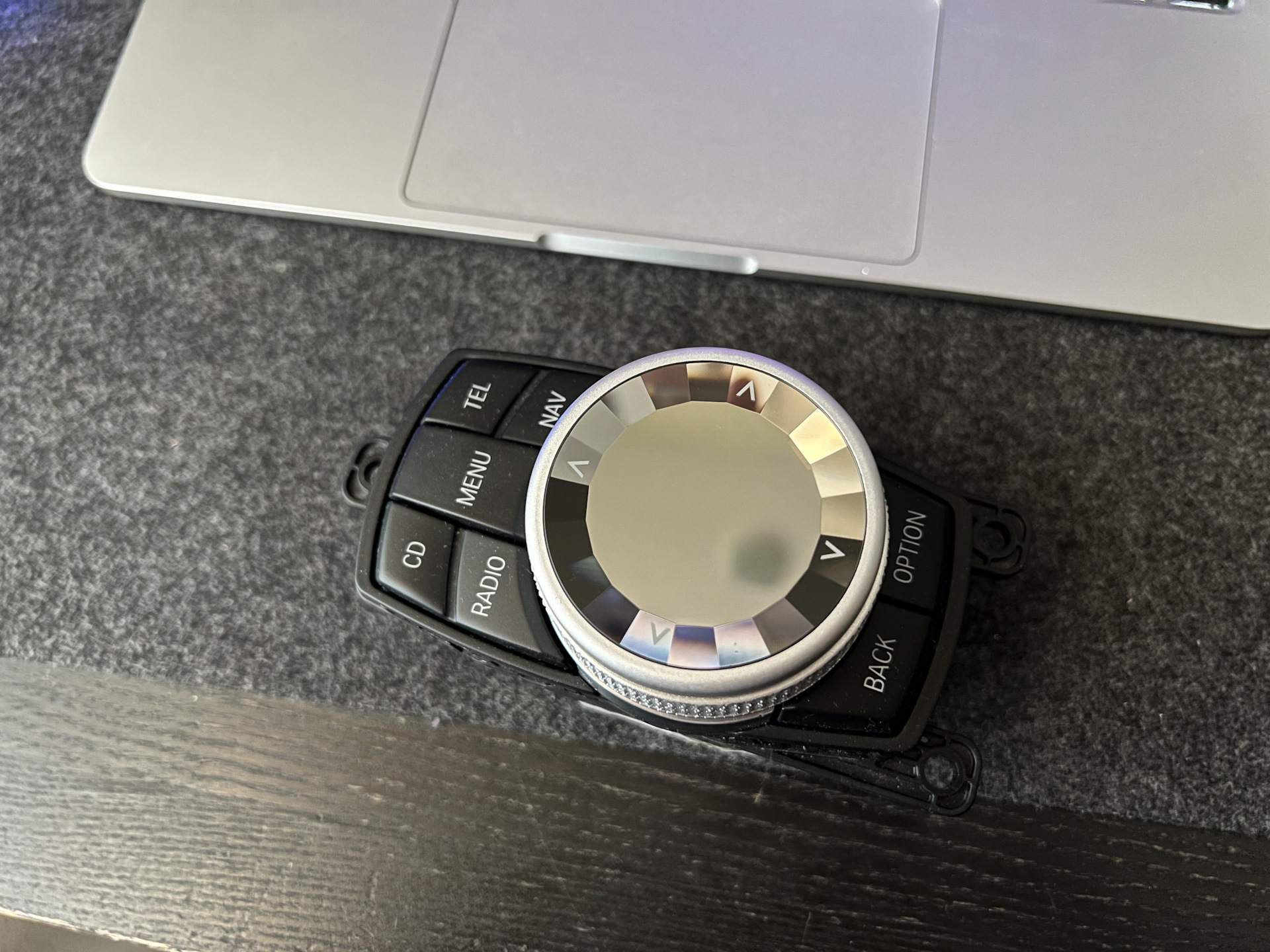

— Есть оригинальный джойстик, который общается по протоколу CAN
— Есть эмулятор CAN шины, который это все преобразовывает в команду HID устройства.
— В результате «приблуду» к Android, а к джойстику CAN-шина + питание с массой.
Что было сделано:
— Написан скрип, который оживляет джойстик и понимает его команды,
— Логика которая конвертирует команды CAN — в команды HID устройства,

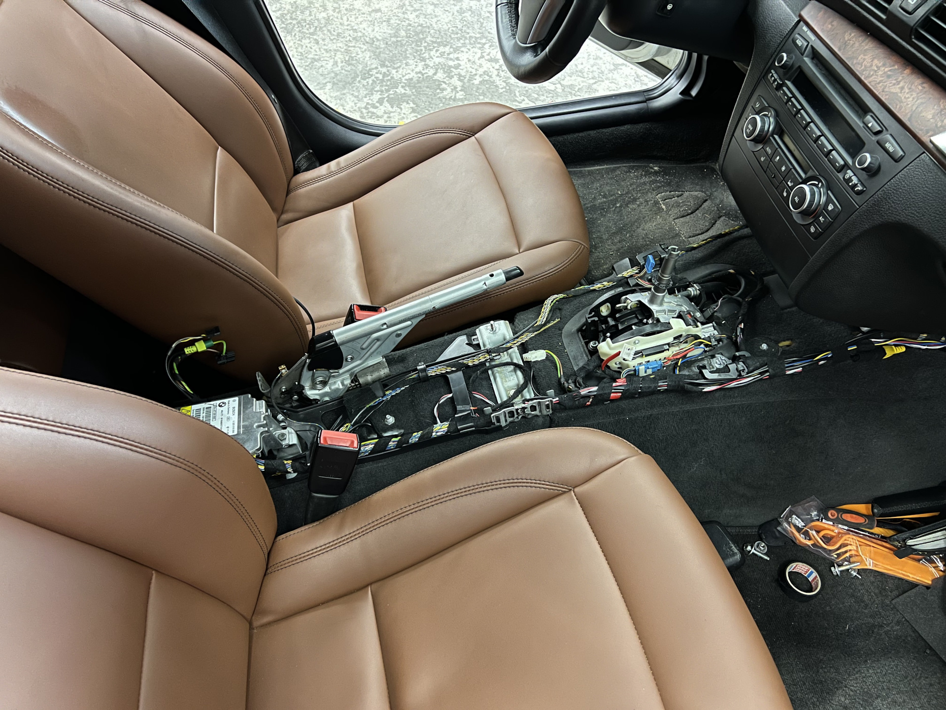

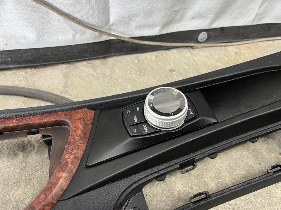

— Установлен джойстик CIC от F25 в рамку китайского джойтика.
— Настроена работа джойстика в системе Android.

— Результатом очень доволен. Оригинал и Китай — думаю сами понимаете разницу.

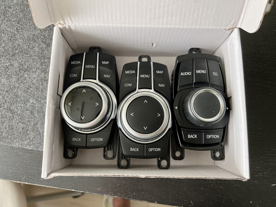

— В планах сделать так, что подключаете любой джойстик от E и F и G серии и он работает без танцев с бубном.
— Позже установлю рамку для CIC контролера оригинальную (жду доставку с европы).

Ещё бы на алишке начали бы продавать рамки под джой, а то орига стала сродни мамонту
Вот да, хочу сделать и отдать на 3Д сканирование)
Даа, пора начинать уже самому их печатать😂

Привет! Который на фото установлен в консоли, чем то стопочку напоминает))
Ты по ходу мысли мои читаешь! С тех пор как парень из Одессы вне доступа, по понятным причинам все думал как это все сконектить!
Я маг — пора это признать XD
