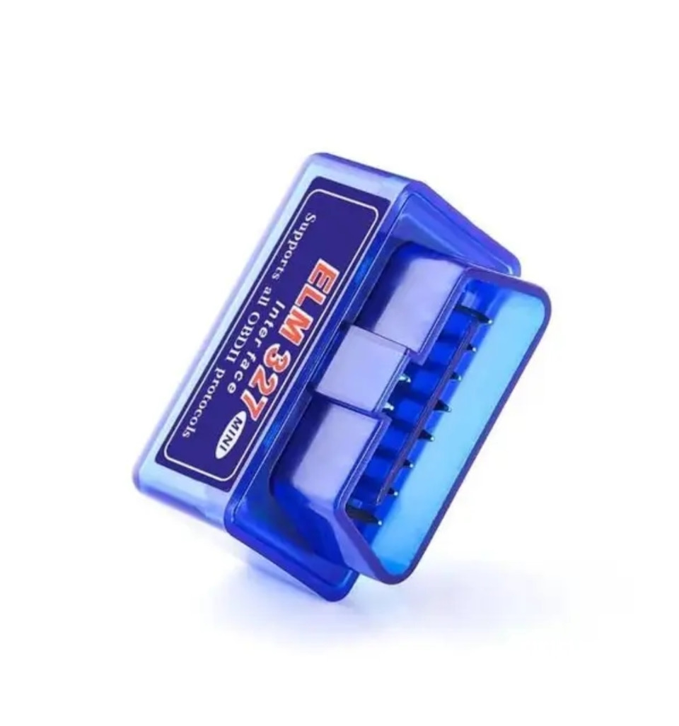

Думаю все тарасоводы знают что владельцы новых авто с разъемом obd2 могут более или менее подробно читать ошибки сканерами разной степени паршивости.Мы же со своими архаичными EEC-IV тычем скрепку и обучаемся искусству стенографии.Не помню уже как но однажды я узрел вот такой шнур для своего авто.
Который работает с всяко разными сканерами obd2 и к которому рекомендуют в частности вот это китайское изделие.
Инфы или обзора на то как это работает с Тарасом и работает ли впринципе я не нашел.Что думаете по этому поводу?Возможно кто то сталкивался…

Бесполезная вещь. В свое время собирался такое приобрести, однако на каком то забугорном форуме нашёл тему где описывается такой комплект и утверждается что нерабочий.
Не работает, поэтому прямо сейчас мне едет дилерский сканер из штатов для сабли
Полагаю он стоит дороже 100 долларов)
Да, я хз как у вас ситуация сейчас с доставкой, но на ебее можно взять.
Покупал такой. При подключении к сканеру включался бензонасос и молотил без остановки пока сканер не отключишь
