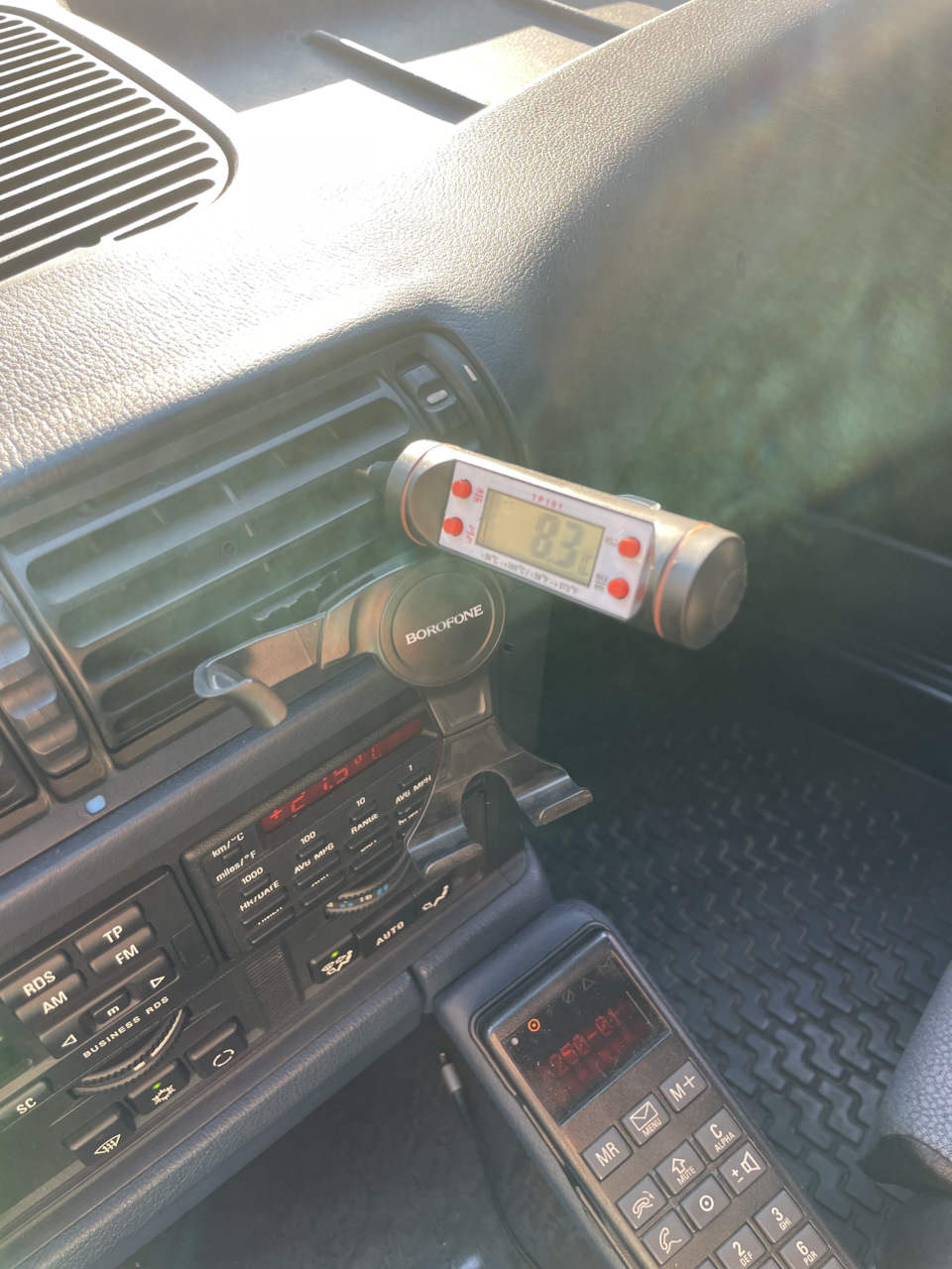

После установки климата кондей был полностью сухой, к концу лета дошли руки заправить, тем более погода требует )))
Да и давненько не выезжал на ней, решил совместить приятное с полезным.
Система рассчитана на 1550гр, объем просто охренеть, зачем такой мне не ясно, ну да ладно.
Система кондиционера и печки была собрана на новых оригинальных уплотнителях, тест на вакуум пройден на отлично, система герметична, фух, выдохнул.
Заправили газ с маслом и о чудо, прохлада.
Градусник в центральных воздуховодах показал 8.3 градуса, отличный результат, домой ехал как царь, с закрытыми окнами и в прохладе.
Климат кстати работает вообще четко, я помню печку обычную, то холодно, то жарко, вечно надо крутить крутилки, а тут все четко и стабильно.
Ну вообще кайф и прокатился и дело сделал

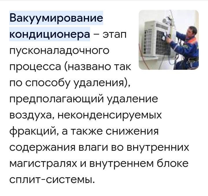

И герметичность не вакуумированием проверяется)
А что проверяется вакуумом?
Вакуумирование для других целей. Толковая проверка герметичности проходит только под давлением.
Формально ты прав. Но при этом если при вакуумировании давление меняется со временем, то значит система не герметична. Фактически та же проверка на герметичность.

Никогда Вы не проверите герметичность вакумированием! Все это сказки для дураков. Давно уже все показано и рассказано тысячу раз! И до сих пор находятся те, кто ведется на эту дичь отдавая свои кровные за безтолковую операцию.
Т.е ты утверждаешь, что если есть дырка в системе, вакуумирование это не покажет. Система будет держать вакуум даже с дыркой. Ты это серьезно? Ты считаешь всех идиотами?
Прикольная сказка (а по факту чистый развод на деньги) о том, что можно создать вакуум в разгерметизированной системе! — НОбелевскую премию за это надо давать!

Надо внимательно читать перед тем, как возмущаться. Написано же было и с этим ни кто не спорил, что вакуумизация не дает 100% гарантии герметичности системы. И это логично, т.к. при создании вакуума в системе трубки сжимаются и если есть микроскопическая дырка (именно микроскопическая), то объем всасываемого из атмосферы воздуха настолько мал, что по стрелке прибора вакуумизации этого невозможно увидеть.
При обратном действии — заполнение системы под давлением, трубки расширяются и микроскопическая дырка естественно начинает пропускать фреон наружу. Как правило если есть дырочка, то фреон стравливается за неделю-две. А это не 30 мин., в течении которого делается опрессовка системы. В этом и разница.
Ну так какую такую утечку Вы с помощью вакумирования обнаружить сможете 🤷♂️?
Сами же и ответили ☝️😂 — никакую! Если только не сорвало какую нибудь или не пробит радиатор кондиционера! В других (обычных) случаях акумирование, это просто развод на деньги и не более 🤷♂️
Нормальные сервисы сразу предлагают либо закачать газ с красителем, либо заполняют систему и ищут утечку прибором. Но никак не с помощью вакумирования!
Нашел хорошую статью на эту тему. Да, сначала надо закачать азот под давлением и ждать СУТКИ.
Выгоняется влага из системы.
Утечку фриона не проверяют вакумированием. По крайней мере специалисты своего дела. А разводят на вакуум практически везде ☝️😂
