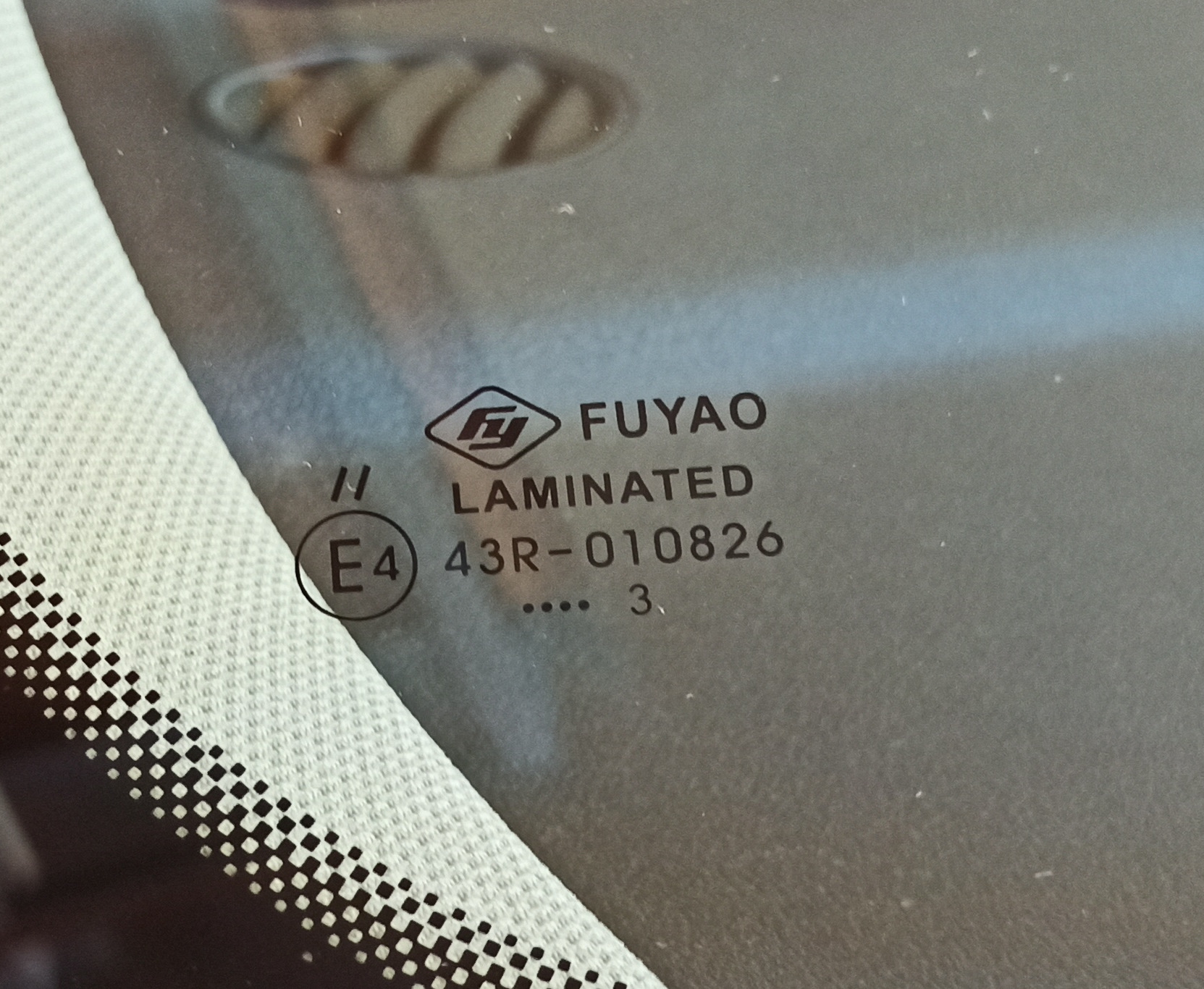

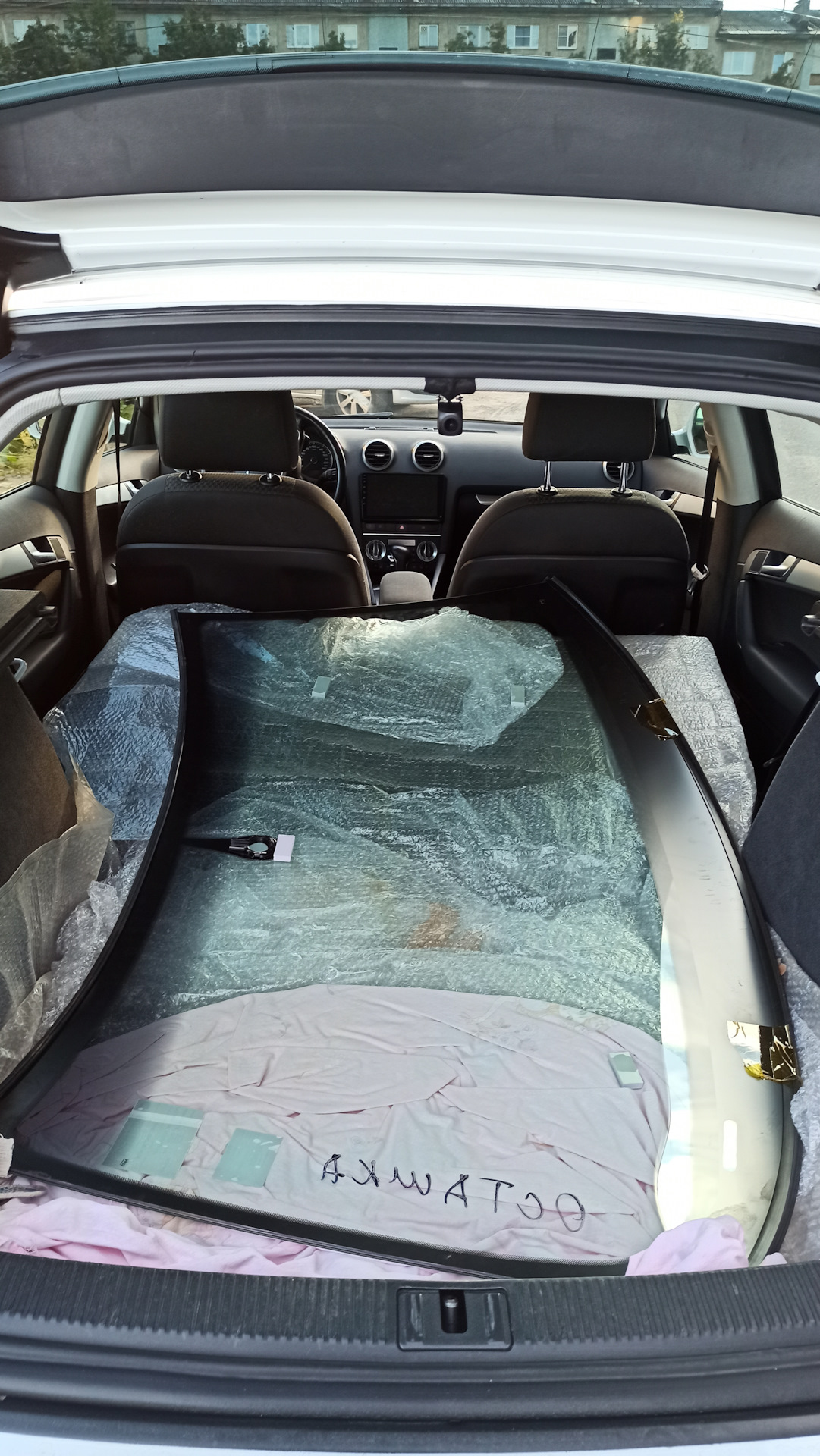

После ремонта трапеции стеклоочистителя понял, что откладывать замену затертого стекла теперь просто нельзя, учитывая, что стояло уже не оригинальное. Выбор пал на Fuyao Glass Industry Group
Еврокод FYG 8580AGSGYMVW1B
Характеристики:
Тип стекла Ветровое (лобовое)
Цвет стекла Зеленое + Solar Control
Цвет полосы Серая полоса
Дополнительно Датчик (Света и/или Дождя)
Дополнительно VIN окно
Дополнительно С элементами крепления
Модификации Появление+Изменение Шелкографии

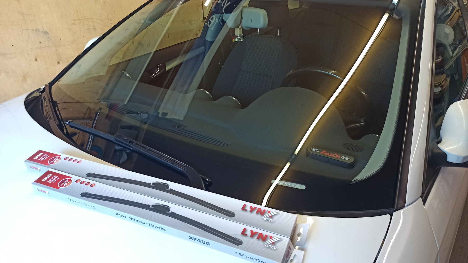

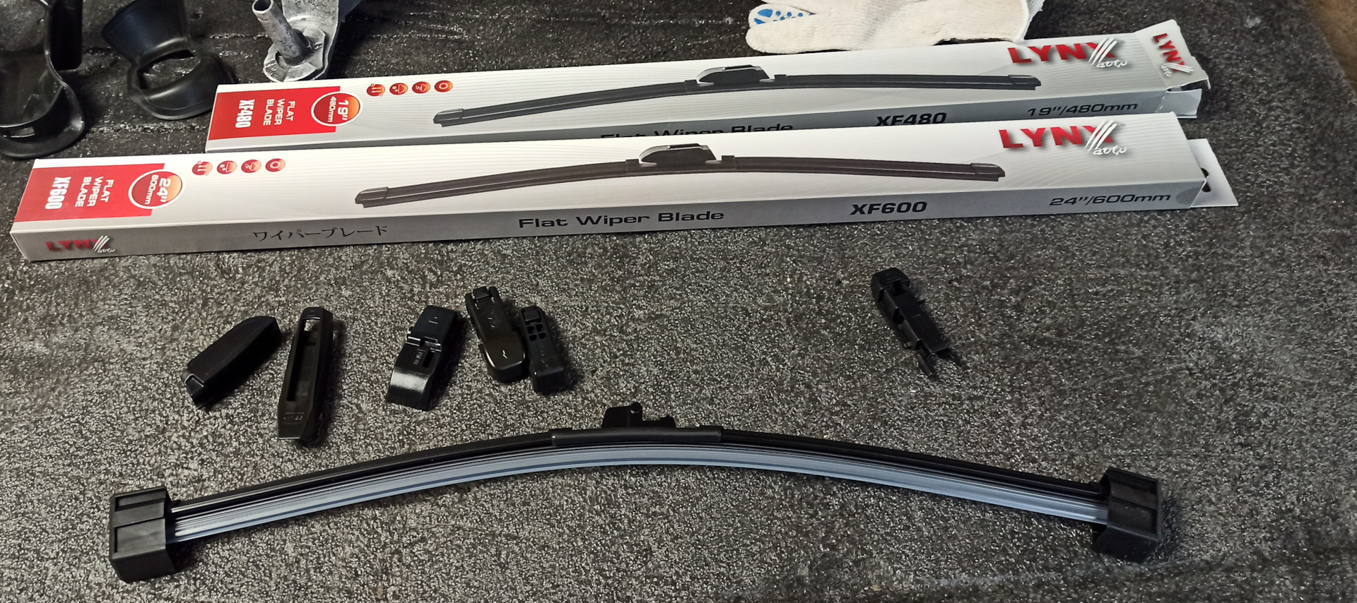

Щетки купил бескаркасные от Linx, по причине того, что зимние ковши очень неплохо себя показали (тут www.drive2.ru/l/609122021158184234/)
Устанавливал уже не первый раз у ребят (автосервис Южный в Коле), срезав родное отзвонились показали появившуюся поверхностную коррозию на боковых плоскостях стоек (следы предыдущей установки стекла) устранили, заодно обслужили систему кондиционирования.
По итогу стекло отличное, особенно понравилось примыкание верхнего молдинга (не предыдущем его вообще не было), щетки скрипят, кондиционер холодит как бешеный.

Адски скрипела только водительская щетка, причем не скрипела а прыгала на обратном ходе. Выставив щетки в сервис-моде снял их с поводков и обнаружил, что водительский поводок не примыкает к стеклу под 90, а только одной частью. В итоге выправил поводок для полного примыкания. Поставил щетки все бесшумно и отлично чистят. Такое ощущение, что водительский поводок был выгнут по непонятной причине.
