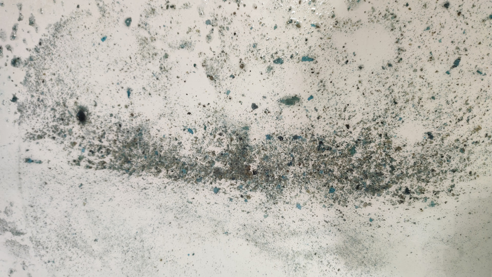

Уже давно заметил что водителшьский распылитель почти не разбрызгивает омывайку. Почитал на Drive2 что это частая проблема у F10.
Вот и дошли руки туда полезть.

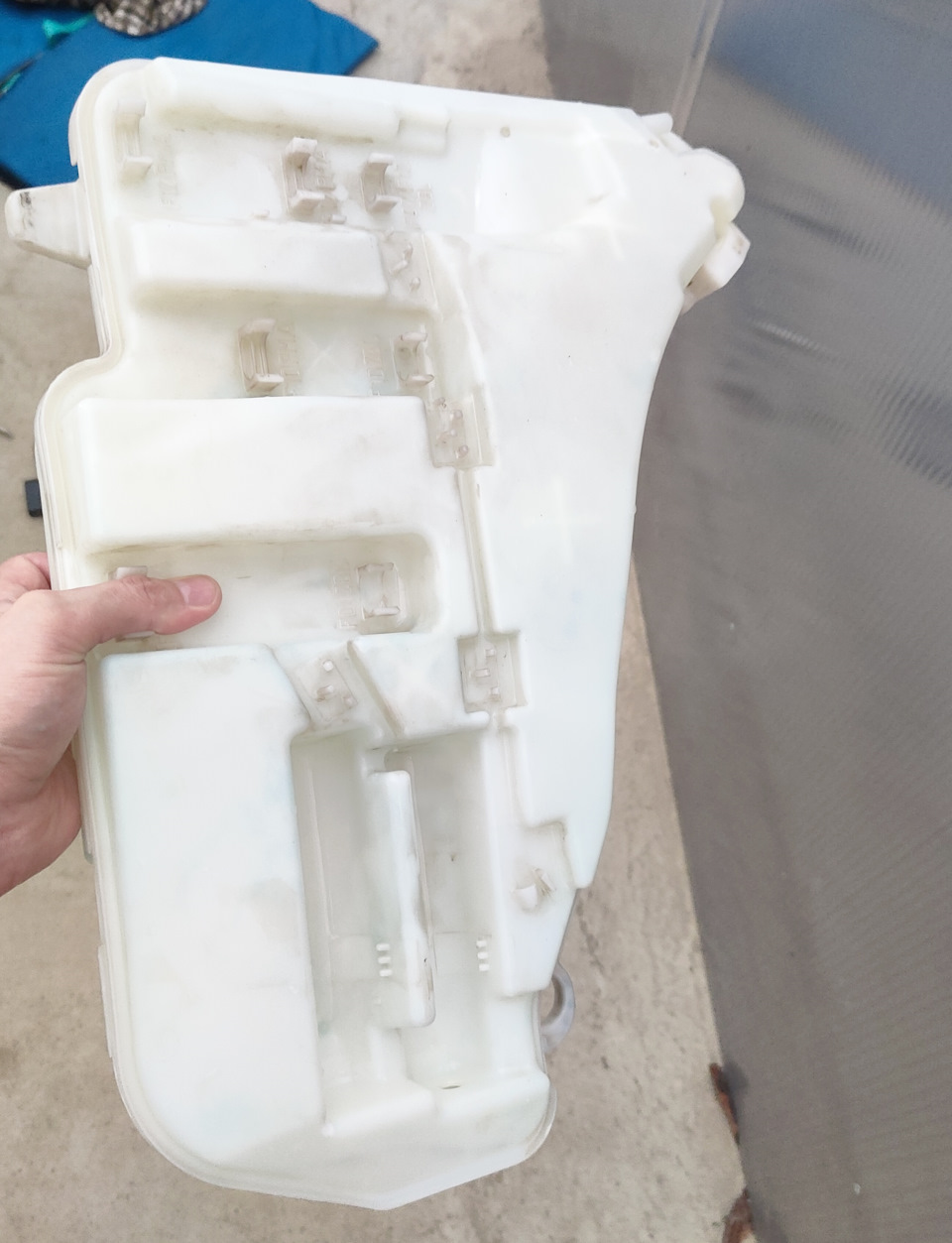

Для снятия бачка снял повторитель поворота (мешает проводка к нему), снял колесо, снял подкрылок.
Снял бачек омывателя и промыл его.
После снял форсунки и залил их 3 литрами кипятка с 50 г лимонной кислоты. Через час шприцем попрогонял через них этот раствор.
Делал в 2 разных дня. Промывка бачка и сеток эфекта не дала. После промывки форсунок все заработало нормально.

Судя по фото, в бачке завелась живность (типа водоросли). Чтобы ей не жилось, надо лить ядрёные омывайки: зимой метиловую (она еще и не воняет), а летом с ПАВами (а не "био-эко-френдли"). В теории, можно еще для профилактики и во имя садизма сыпануть марганцовки в бачок — будет 100% геноцид.
Отмывать эту жижу лучше всего либо обезжиркой для трехфазной мойки (это та, которая не воняет керосином/ацетоном), либо средством для ухода по дому (из "проф" линеек — типа всяких там кирби/орифлеймов и прочих "пирамид")

Получается брызговик не надо снимать?!
И тяжело вытащить сам бочек?
забыл указать про брызговик, нужно. Я открутил его, но не снял, так как умный человек его приклеял на двухсторонний скотч чтобы он не царапал крыло от вибраций.
Бачёк вышел легко. Вверху один болт открутить и снзу вверх подтолкнуть, потом вытаскиваем вниз набок.
Ааа, блин)а там клипсы его держать?одноразовые ? Смотрю всегда и не могу понять как они снимаются
Вообще все клипсы считаются одноразовые. Я пропихивал центральный клин (главное не потерять его) и доставал.
Аааа, ну вот, значит можно снять аккуратно)
