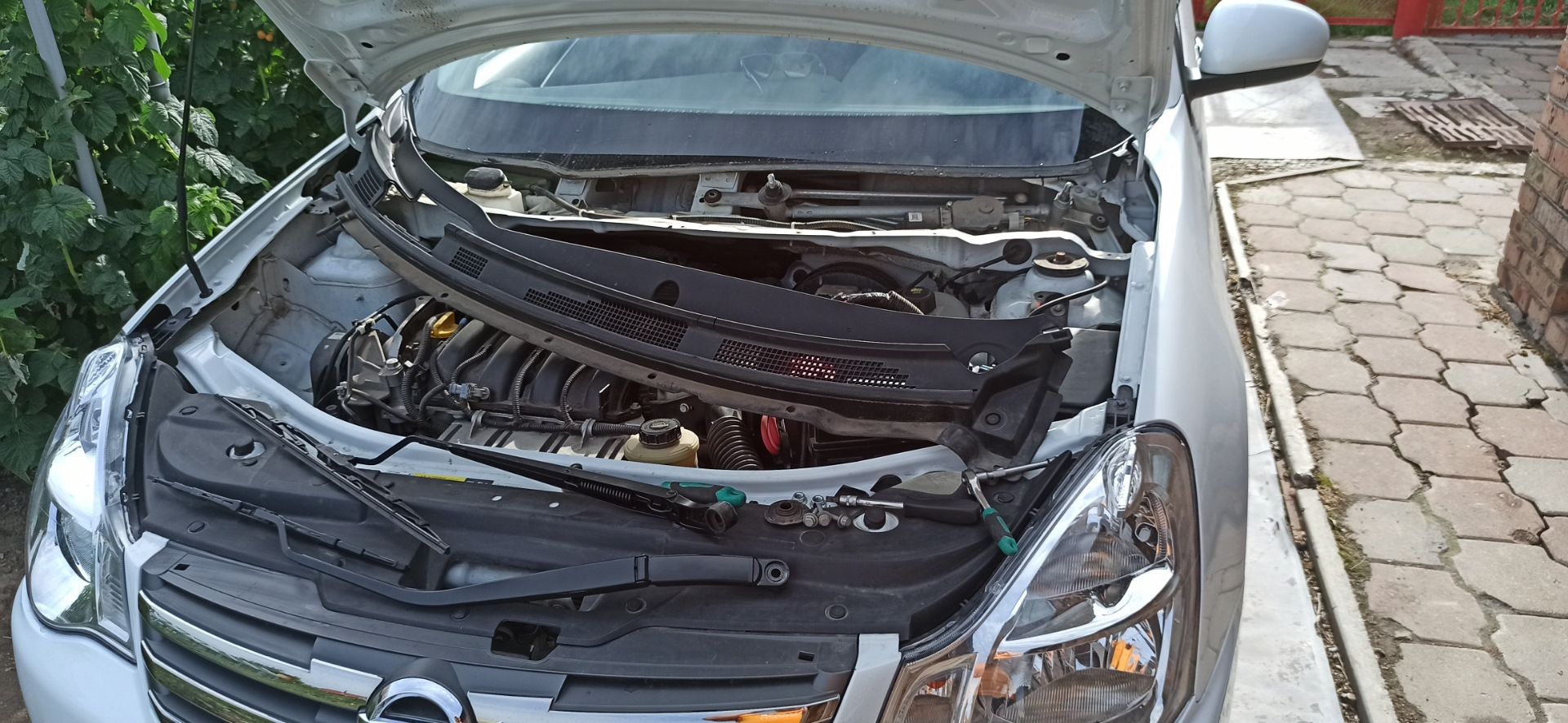

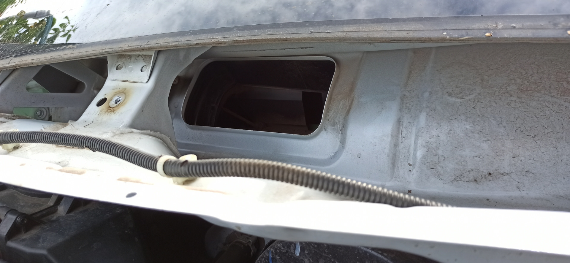

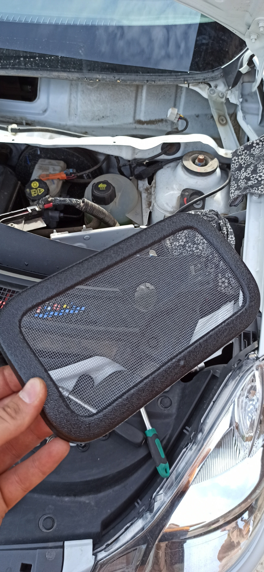

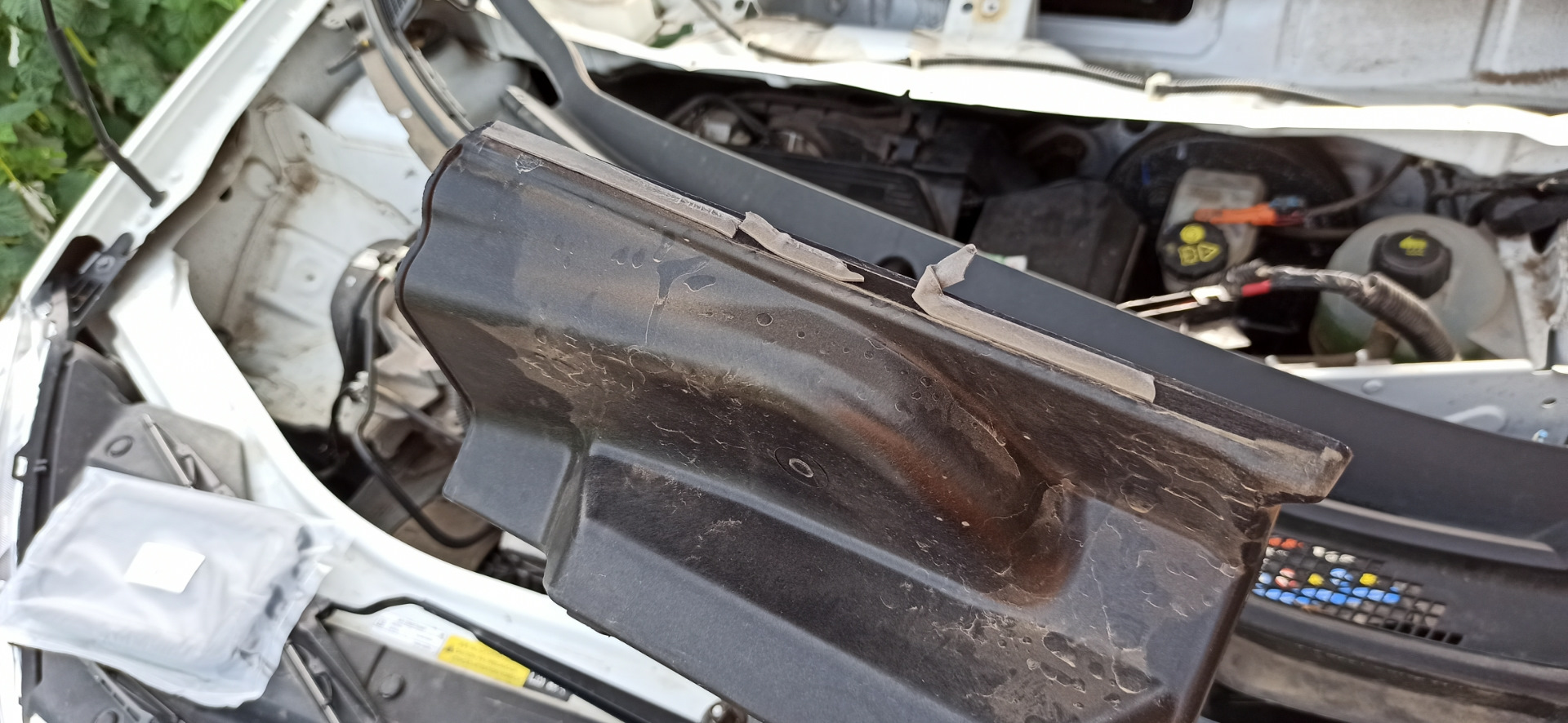

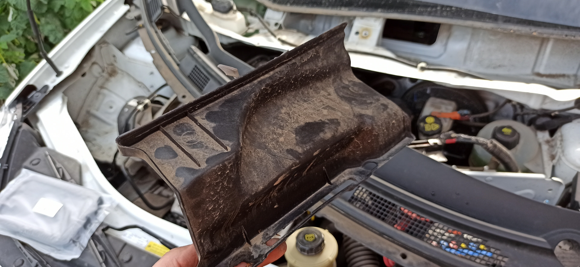

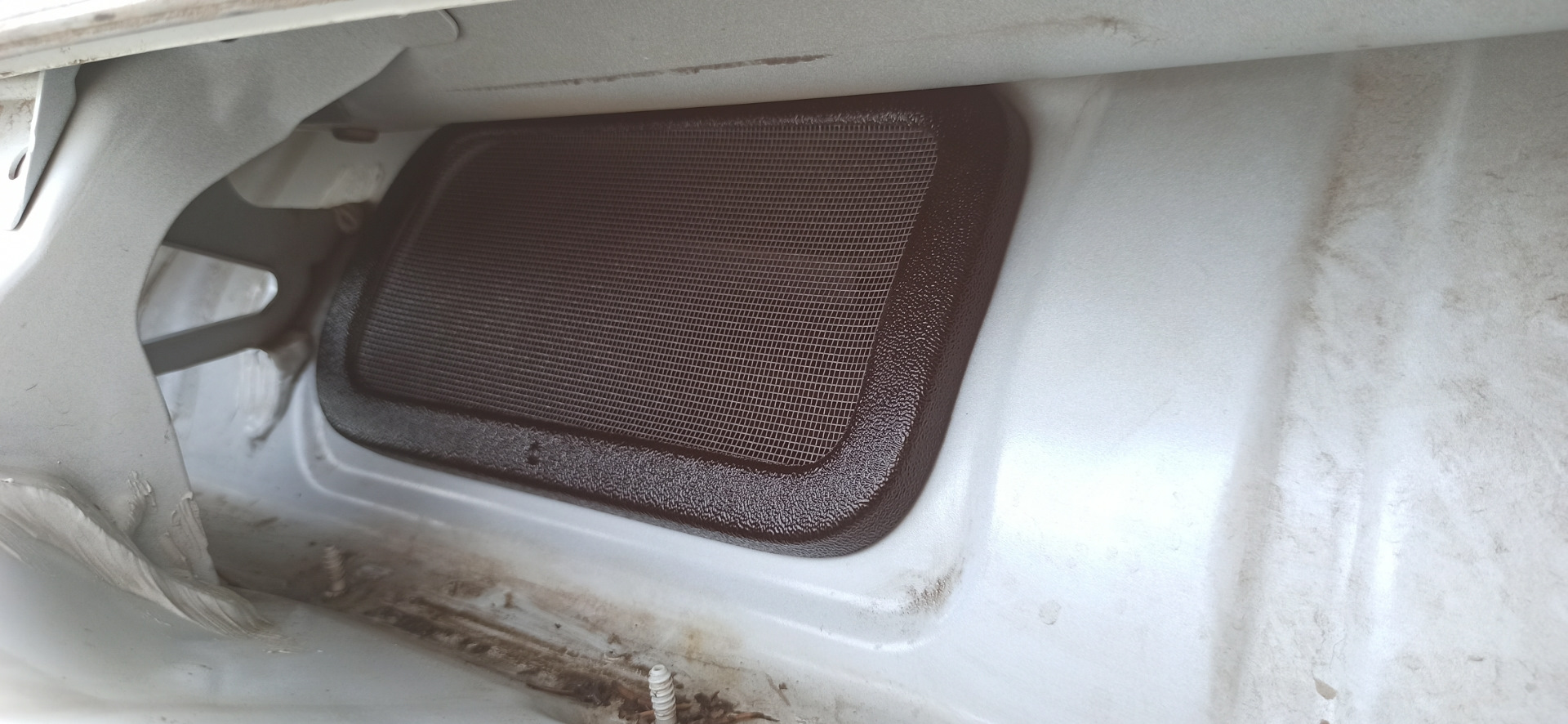

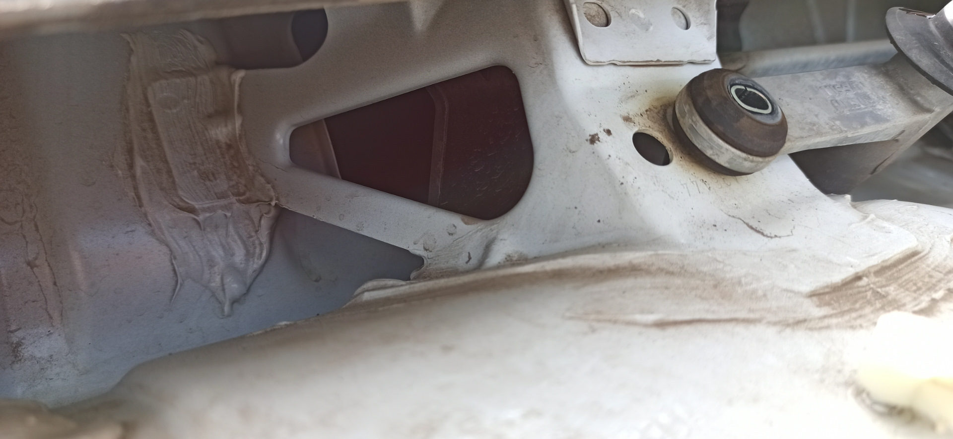

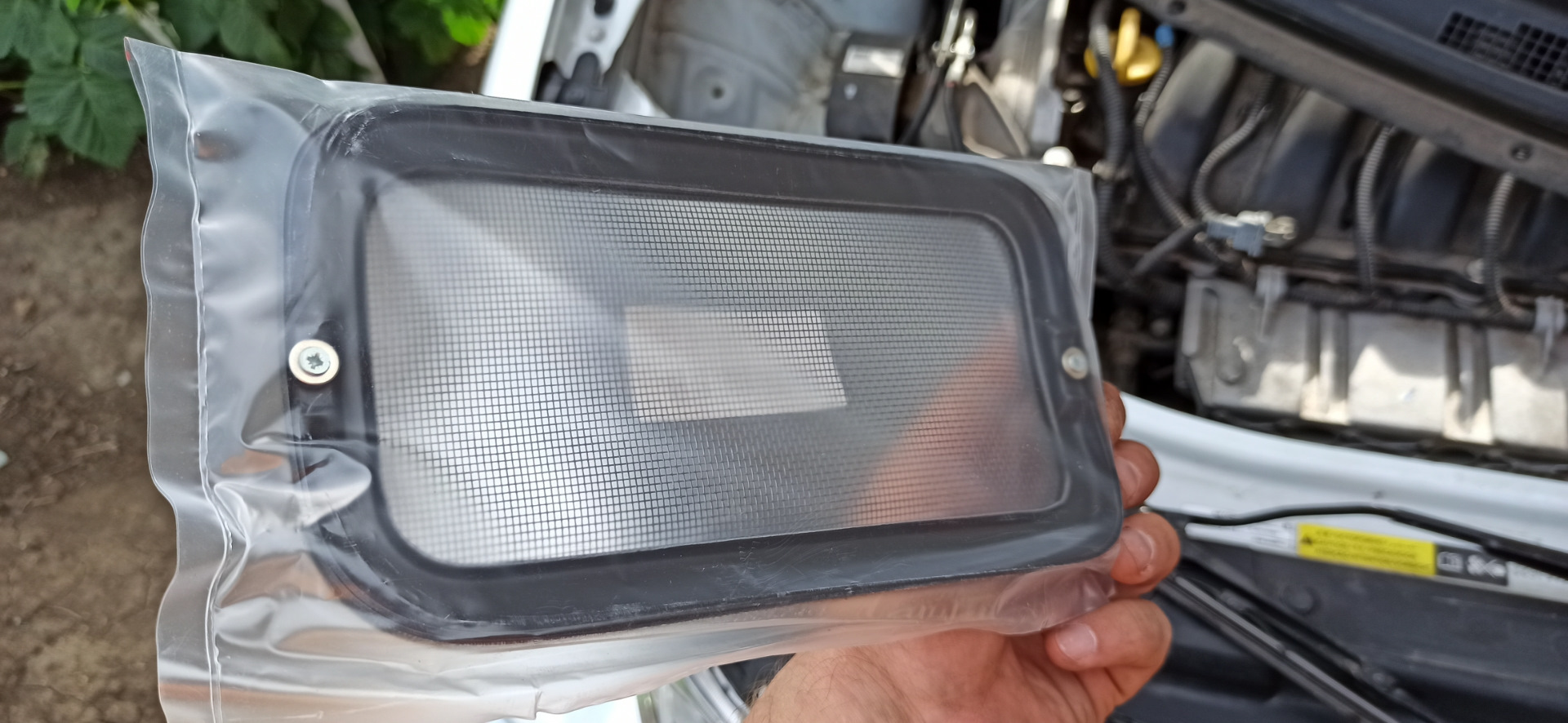

Здравствуйте уважаемые читатели. На просторах интернета, почитав немного об автомобиле. Узнал, что в нашем авто есть огромное отверстие, перед печкой, которое ни чем не защищено. Посмотрев на Драйве2, не которые ставят сетку в само жабо, чтобы сразу мусор не попадал под жабо. Другие покупают сетку на магнитах. Взвесил всё и не стал колхозить жабо, а купил сетку на магнитах. В принципе свою функцию выполнять будет. Главное, чтобы крупный мусор не залетал в печку. Установка не сложная. Для удобства лучше снять дворники и само жабо. Перед самим отверстием стоит защитный экран, крепится на одну гайку и двухсторонний скотч. Скотч переклеил на новый. Спасибо за внимание.

думаю под такую рамку вырезать кусочек паралона что бы пыль не спасло в печку.
Мне кажется паралон не даст сильно прижать магниты…в принципе и так прижимается хорошо…она рассчитана против крупного мусора, а пыль уже салонный фильтр будет фильтровать.
Я помимо имеющихся магнитов ещё 2 приклеил на термаклей по длинным граням. В процессе эксплуатации, понял, нужны.
