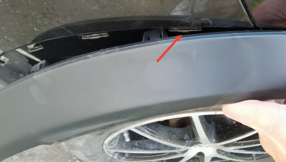

Напоминаю, что у меня кашкай j11 2014 года выпуска сборка Великобритания 🇬🇧. Поломался правый молдинг вокруг арки — Nissan 938284EA0B.

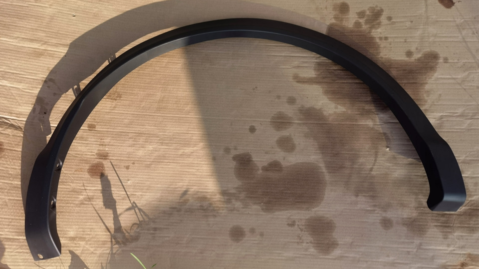

Sailing L061018901R не подошел не визуально, не креплениями к моему j11.
Артикулы и стикеры:
Визуальные отличия:
Соответственно не подходит к авто:
Визуальный вид Sailing L061018901R:
Решено было, что раз не подошло — то реанимируем это:
А это сдаем обратно, кстати в емексе все строго, согласовали онлайн возврат, скорее беги сдавать, дают 2 рабочих дня, благо не 2 часа):

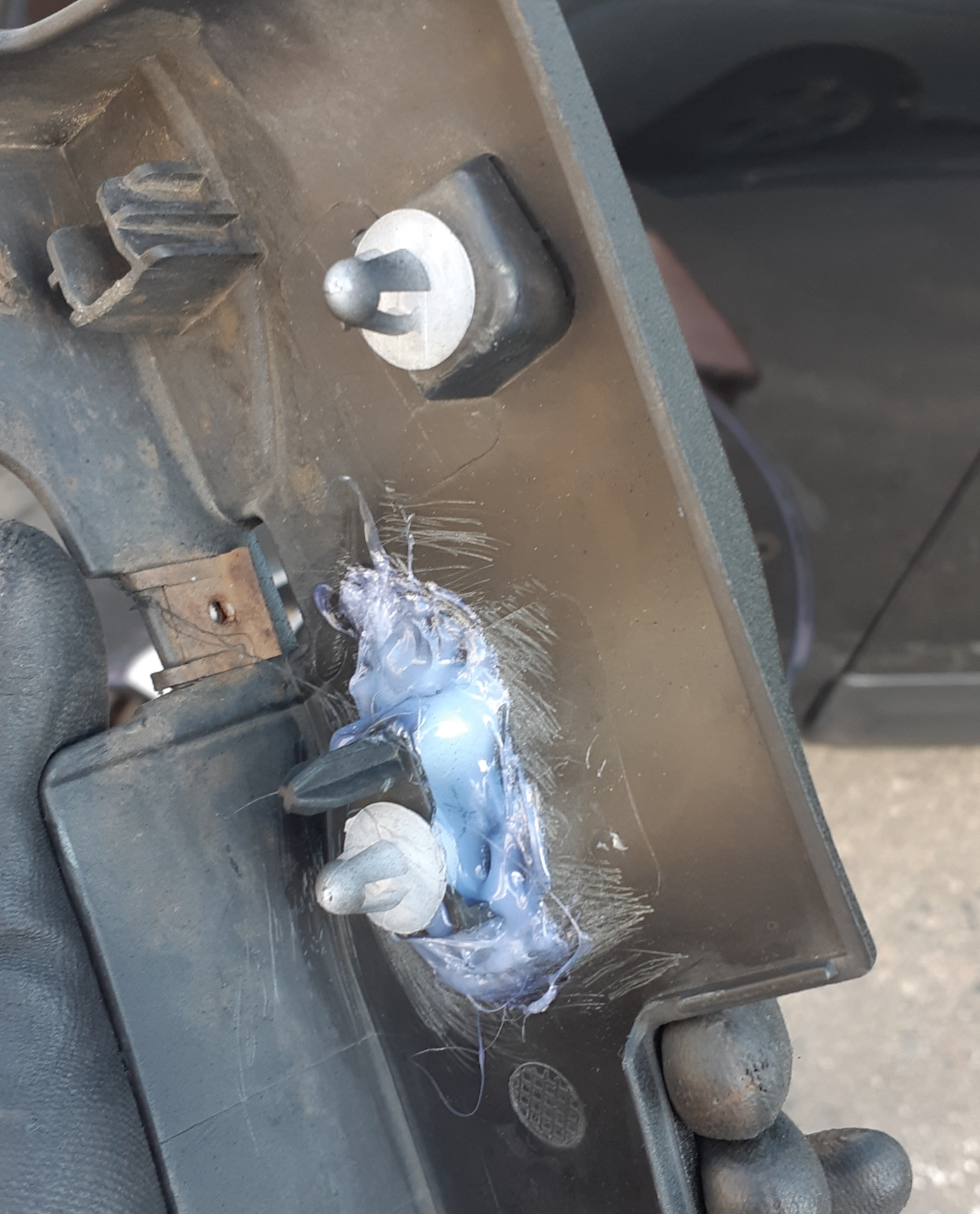

Сначала приклеил герметиком:
2я попытка склеивания, эпоксидная смола:
Снова просыхает, пока такой вид:
P. s. жесть какие делают крепления, специально такие нежные, чтоб ломались в первую очередь и люди покупали новые, а оригинал при этом стоит от 12 000 руб.

Результат ремонта старых молдингов эпоксидной смолой:

Судя по фото нового молдинга становится понятно, что они подразумеваются как одноразовые, т.к. сдвинуть их не получится в какую то одну сторону, направления закладных в разные стороны. Только сегодня снимал их, хотел бампер приподнять, думал кто то до меня наоборот их приклеил что ли, оказывается так и должно быть)
Там клипсы должны быть одноразовыми, которые вставляются в этот паз. А по факту, со временем ломается именно этот пластик, а не клипсы
Так при снятии ломается именно пластик, а не клипсы. Дурацкая конструкция)
Kocherovoleg22
Тот что средние заклепки — пластик отрывается от молдинга, если правильно отсоединять можно аккуратно возможно снять а именно нижние 2 заклепки на себя потянуть, затем со стороны бампера защелки отсоединить. И двигать в сторону чтоб отсоединить остальные 3 которые я оторвал. Ну кстати 2 нижние, что ближе к двери пассажира да — ломаются сами заклепки в 1 очередь.
Я снимал правую сторону. Так вот задний молдинг удалось снять не повредив пластик, а только отломать заклёпки. А вот с передним всё произошло точностью да наоборот)))

Я на молдингах под отломанной клипсой крупной наждачкой наделал шероховатость, обезжирил всё и заклеил всё с большим перекрытием по площади. После высыхания пошатал, подёргал — вроде крепко держится. С друшой стороны, там больших усилий на излом нет. Буду надеяться, что выдержит. Зима покажет. Плохо, что у нас этого космофена нет или я его не видел.
Я просто снимал накладку с зеркала боковую на двери (из нутри салона, чёрная, которая) оторвал так же крепёж на которой держится клипса. Про космофен я не знал. Пришёл на ум этот термоклей. По итогу от отлетел спустя время. Клеил эпоксидкой при следующем демонтаже.
Дело в том, что пластик этого молдинга больше похож на полиэтилен. Дихлорэтан на него не подействовал. Пробовал ацетон, бензин, растворитель 612-й, кажется, нет реакции. Уайт-спирит на выгоревшей поверхности немного как-бы растворяет поверхность (тряпка чернеет). По-моему, эпоксидка тоже может отскочить — она же твердеет и не пластичная. Космофен возможно, но смущает стойкость пластика к дихлорэтану… Надо попробовать.

Я в растворителе растворял пенопласт до получения возкой массы и этим со таком приклеил. 5 лет как держится!
Да эти проблемы со всеми китайскими молдингами наверное.
Не не, бывало еще на форд покупал китайские нормально подходили какие то лучше какие то хуже, а тут прям вообще не подходит.
Лучше клеить при помощи суперклея и соды. Получается монолитное соединение.
Надо было попробовать при помощи скоб на импульсном паяльнике восстановить. Скрепляет пластик намертво и стоит недорого.
Для фокуса раньше брызговики так делал как вы говорите — да, тоже надежная конструкция, наверное даже крепче эпоксидки)

он не в цвет
Так если у вас британка, выпуклостей и не должно быть, так как на российской сборке ширина колеи шире, и молдинги ставили выпуклые. Соответственно крепления могут отличаться. Поправьте если не прав
Усе верно, это на рест 👍
