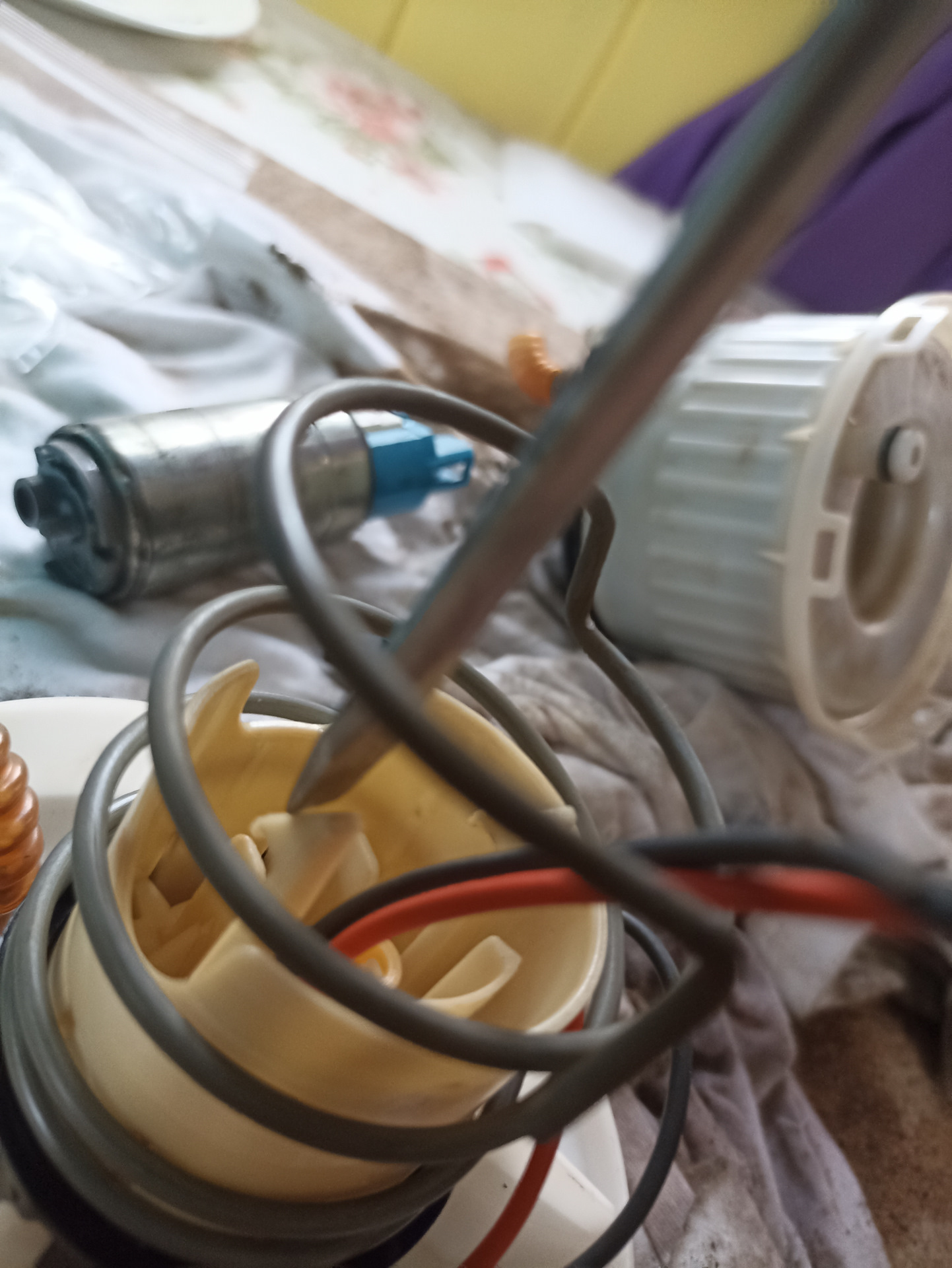

Итак, пробег 251701 на приборке, пора посмотреть что в баке.
Снимать его мне нет где, поэтому, как озвучивал ранее, резка ножницами.
Фото не выкладываю, чтобы не ранить психику тех, кто за снятие бака😁
Тогда я ещё не заметил, что метки фоткать нет смысла, всё видно и так.

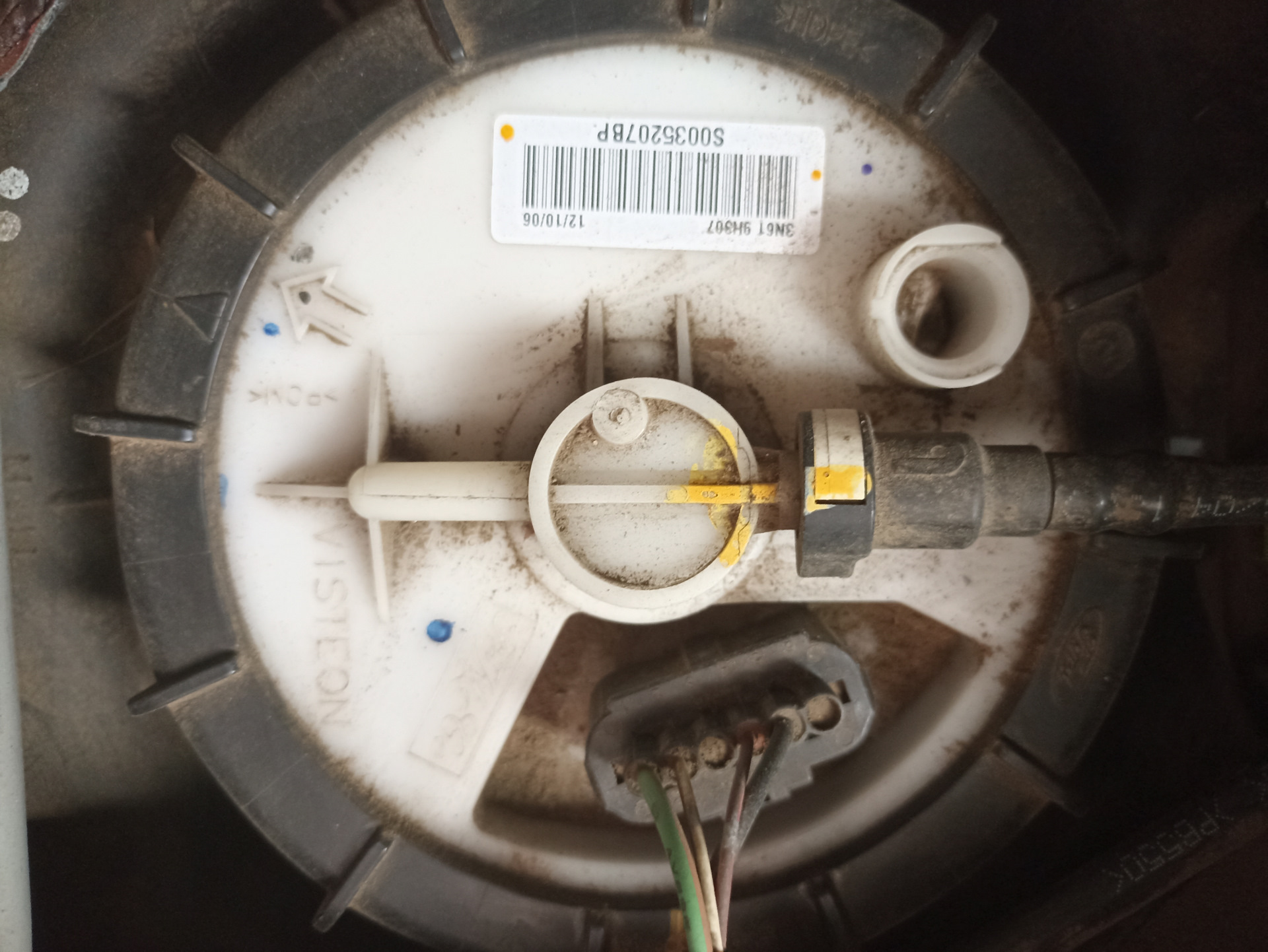

Скручиваем гайку, у кого что под рукой, деревяшка + молоток.
Что могу сказать, сравниваю с БМВ 520 (Е39), на которой в 2008 году менял насос, гайка на мазде — пластиковое ГОВНИЩЕ которое ещё и мягким сделали чтобы не сломалась, видимо поэтому на бумере она из металла и всё делается быстро.
С горем пополам снял.

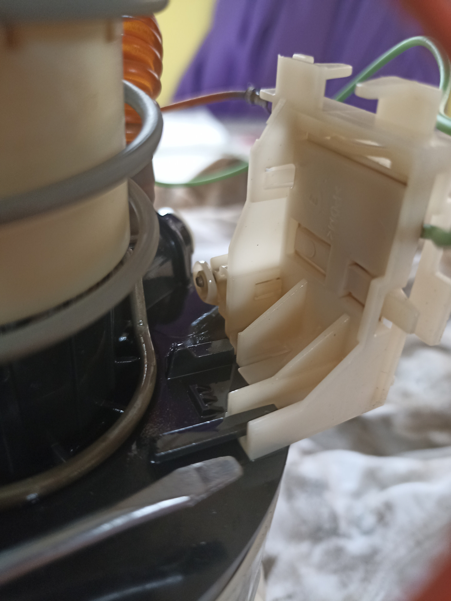

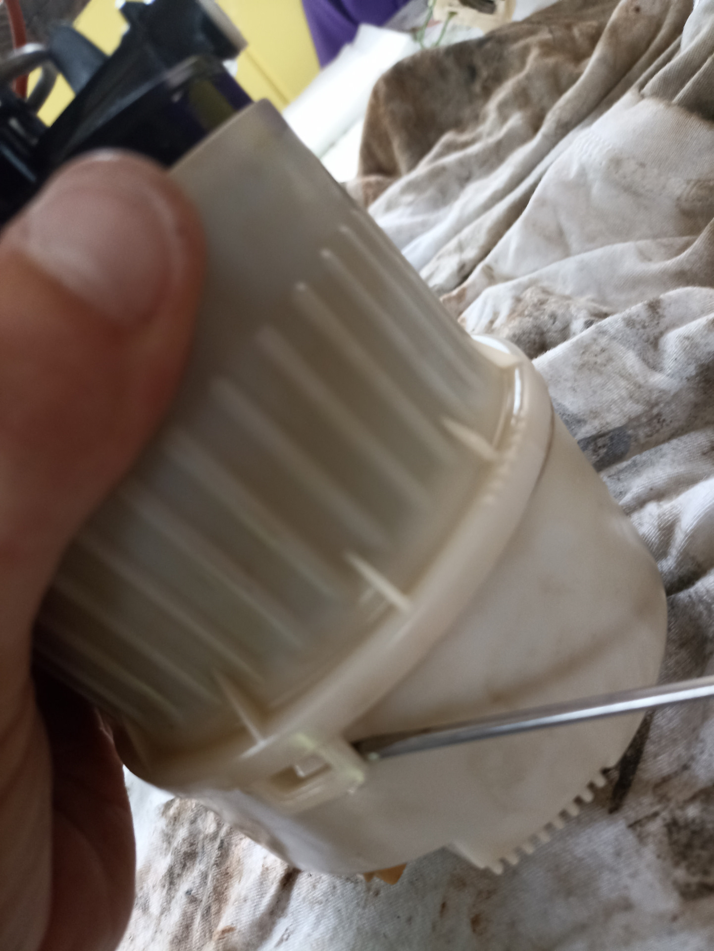

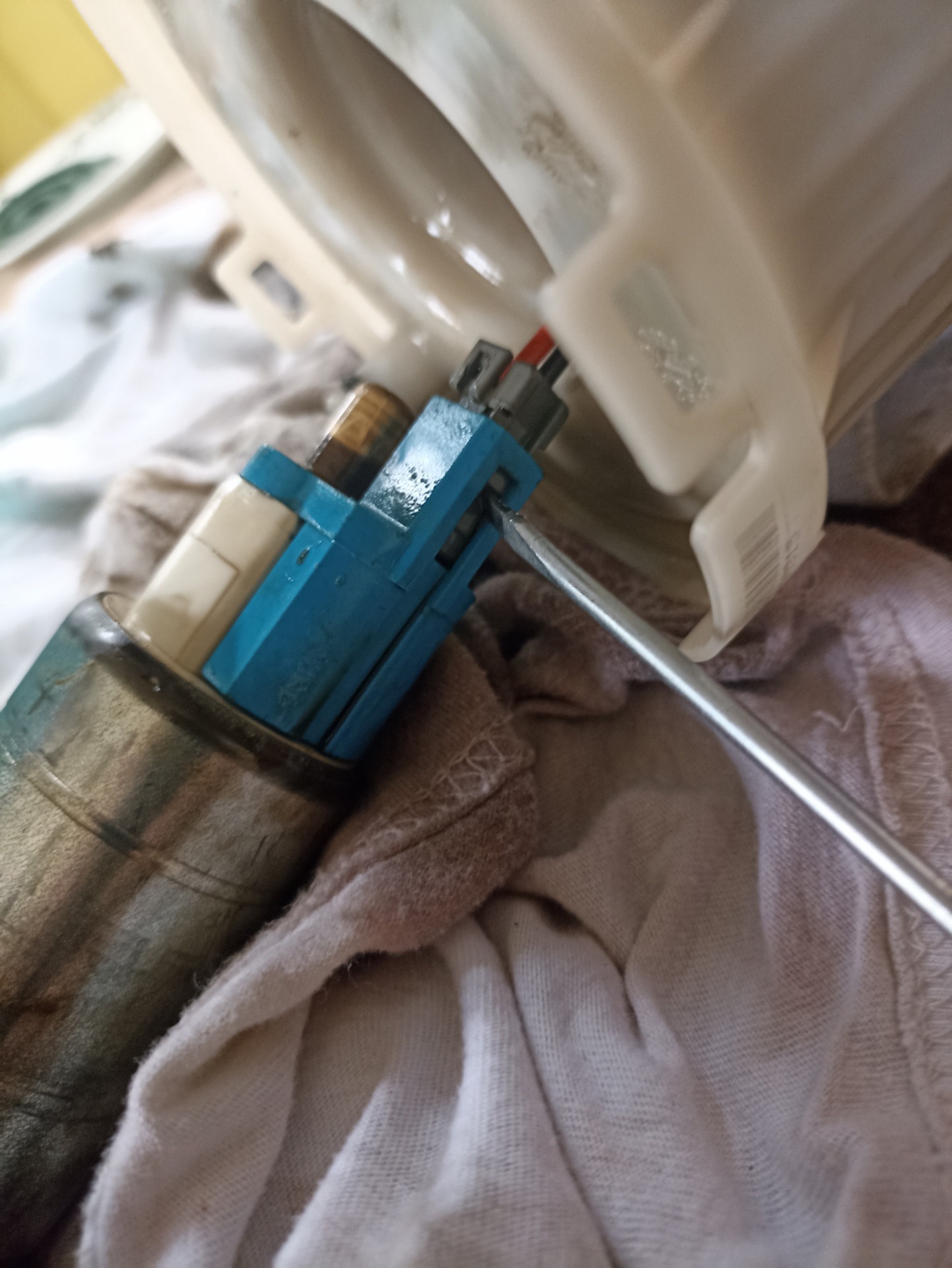

Дальше, никто не показывает, как что отщëлкивать, вдруг надо кому, силу прикладывать не надо от слова вообще

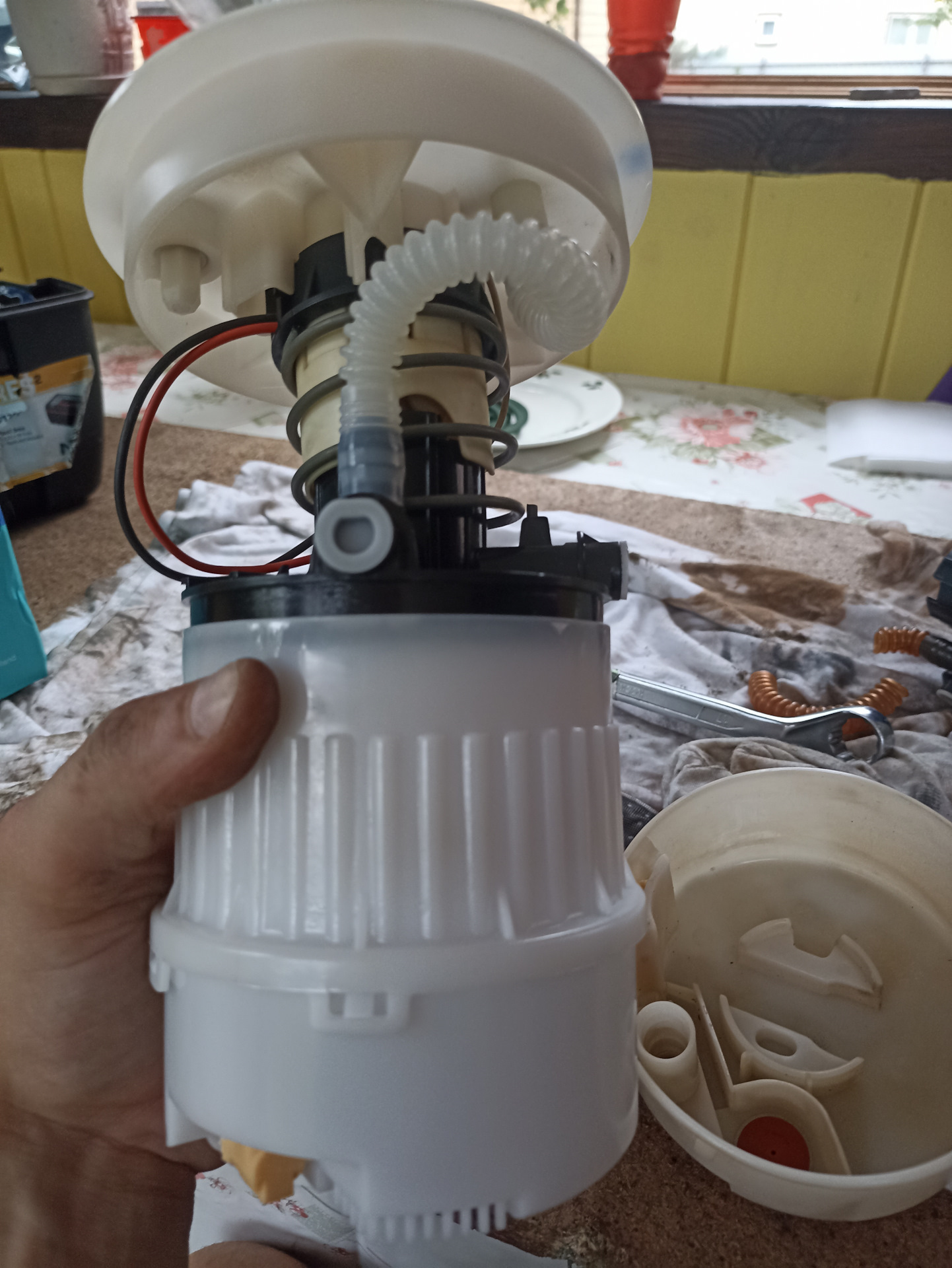

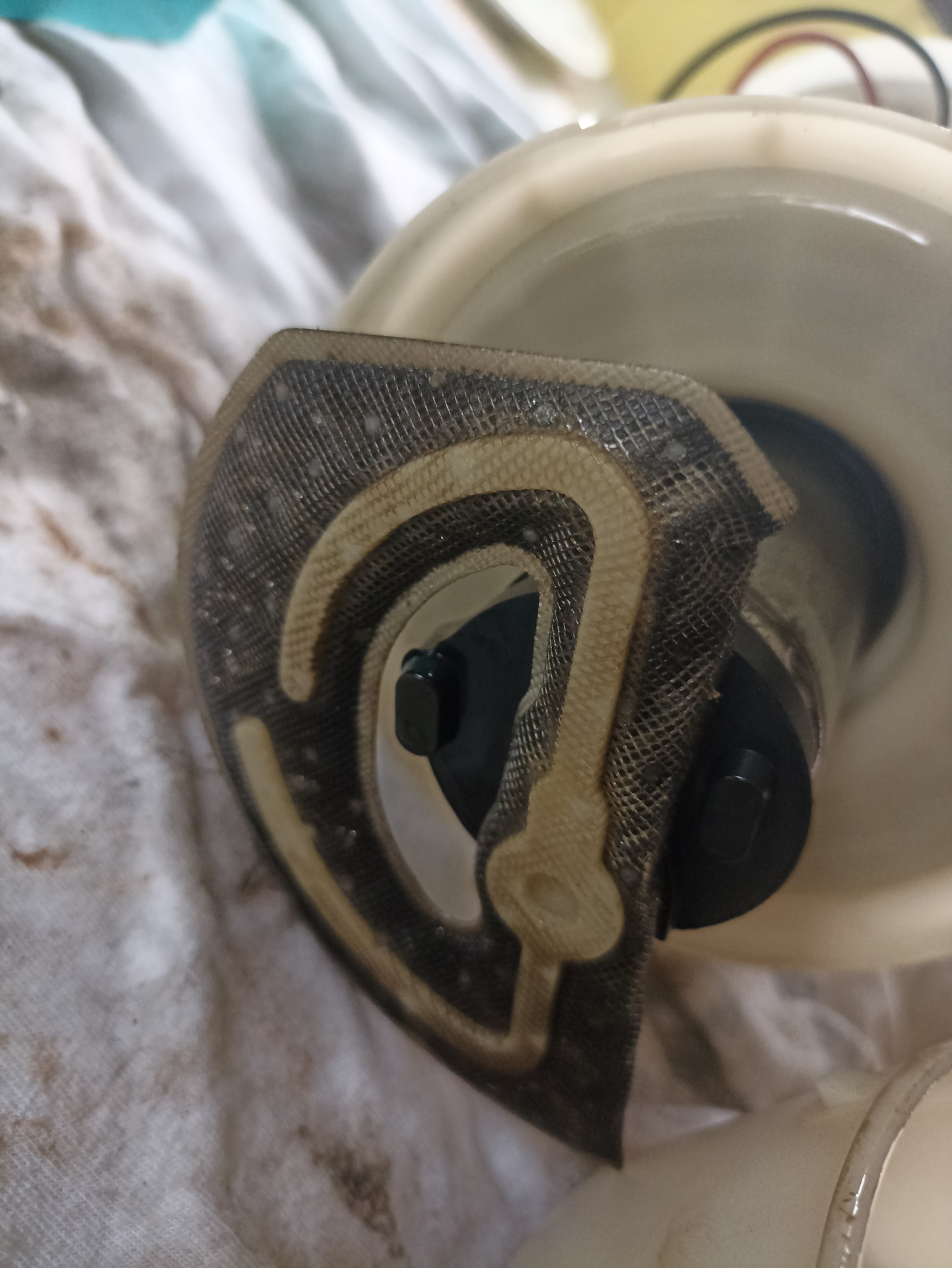

Снимаем фильтр и резинку, вытягиваем бензонасос с небольшим усилием

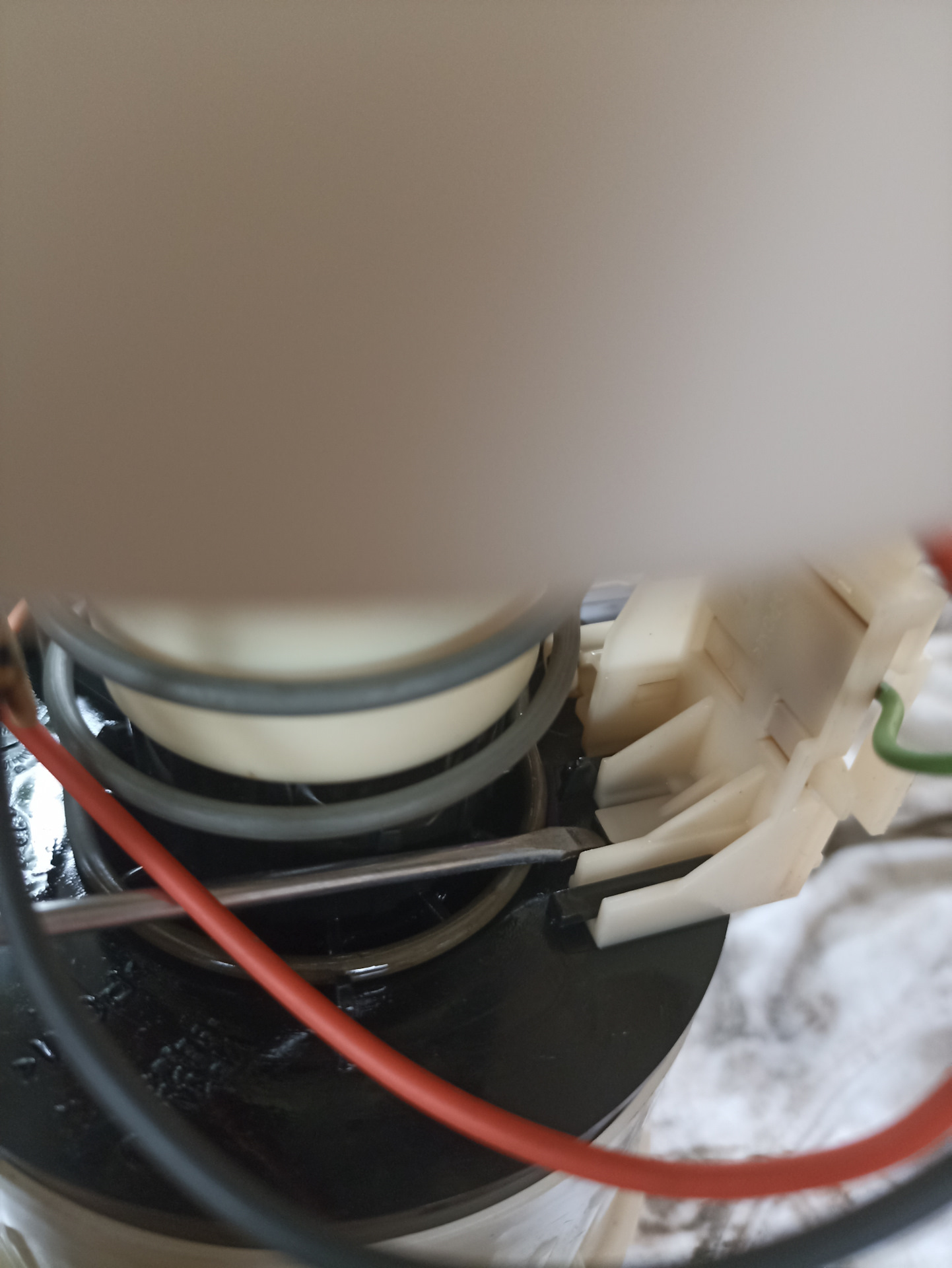

Затем я совсем чуть сжал пружину, уперев в колени и отвёл защёлки, надо поймать момент, чтобы вовремя отпустить пружину. Усилий совсем не требуется

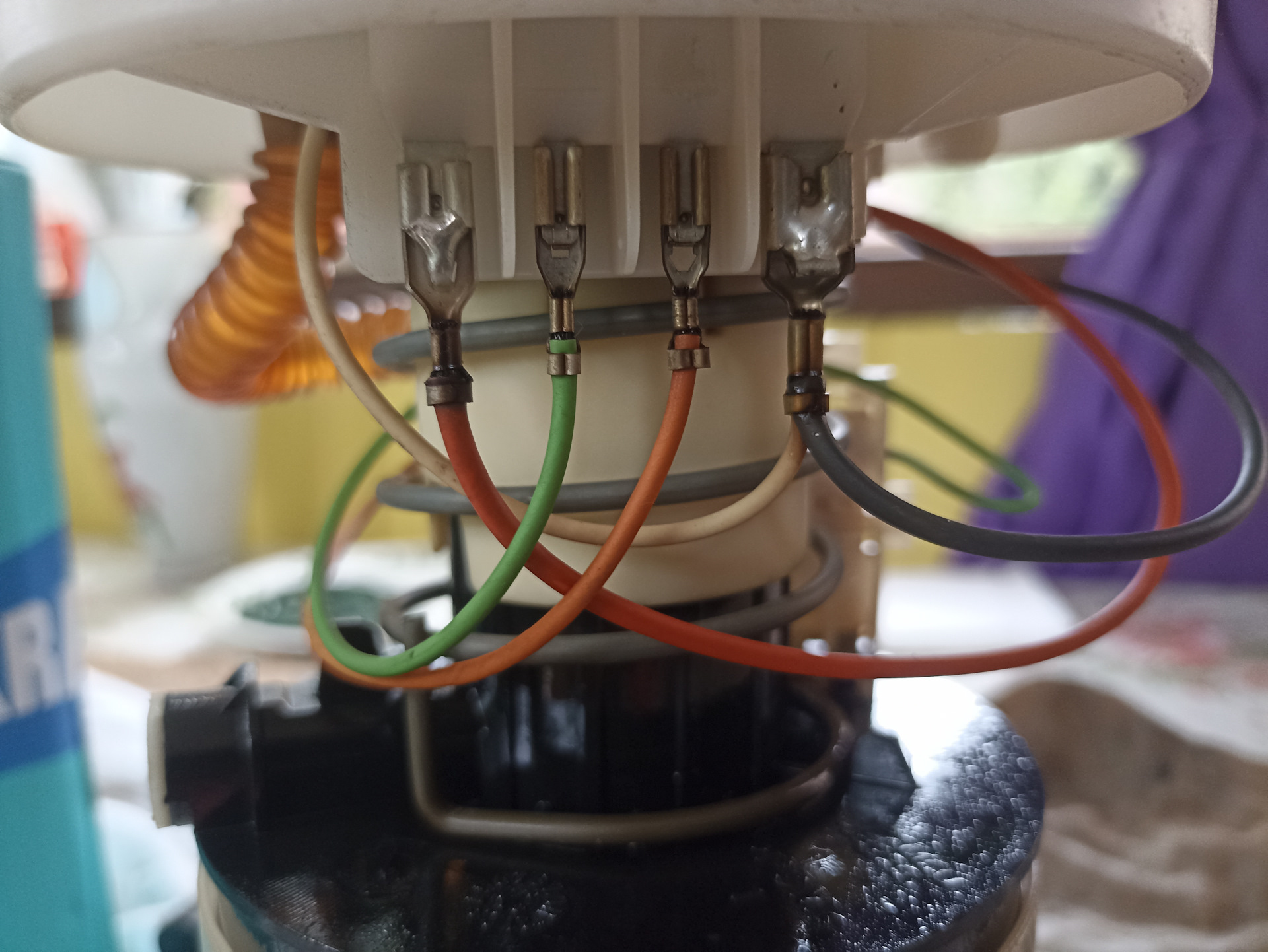

Трубку отрезал, и вырезал остаток на верхнем штуцере.

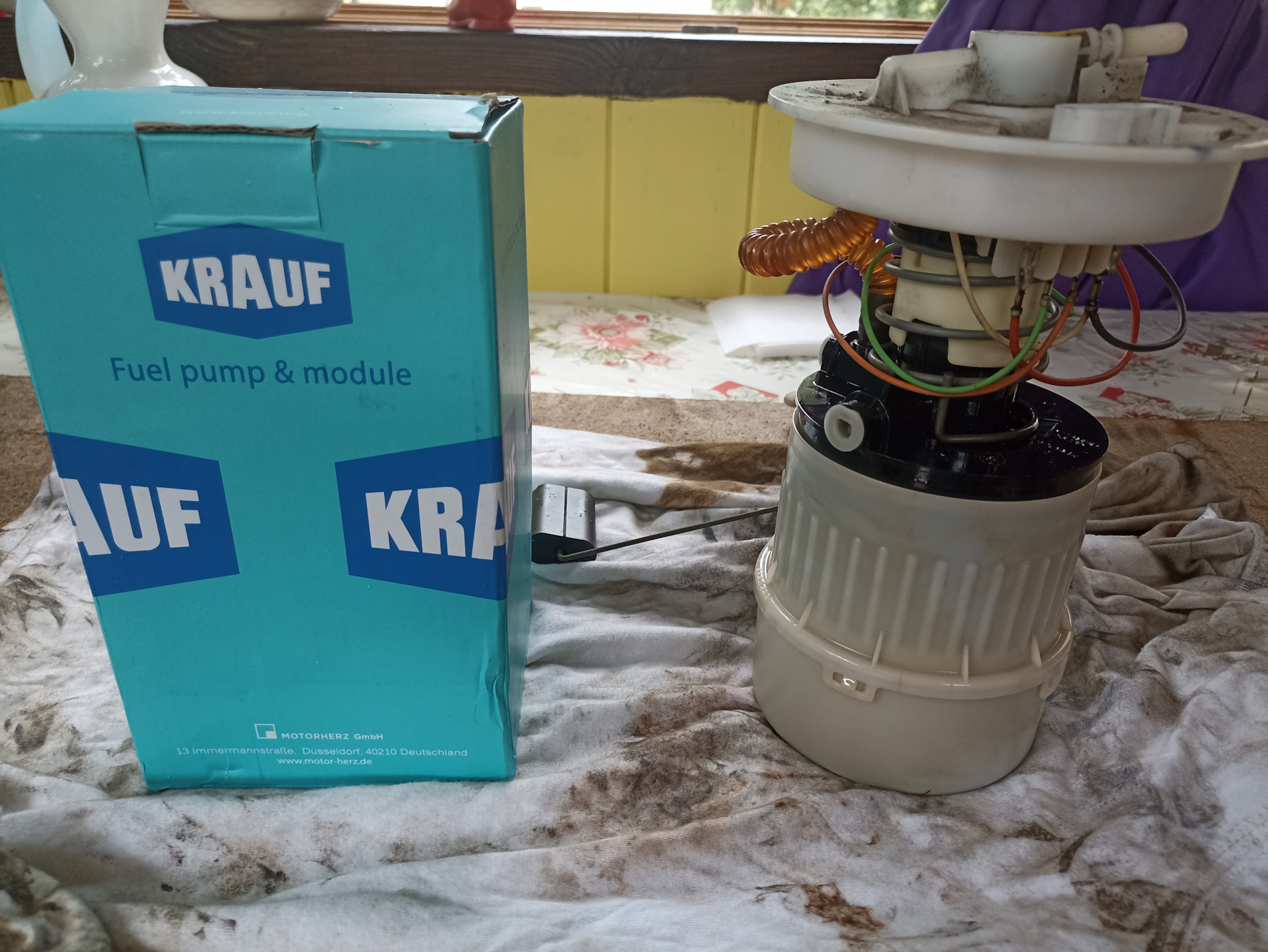

Сначала защелкнул новый фильтр, а уже потом, разогрел строительным феном трубку и одел её на верхнюю часть.

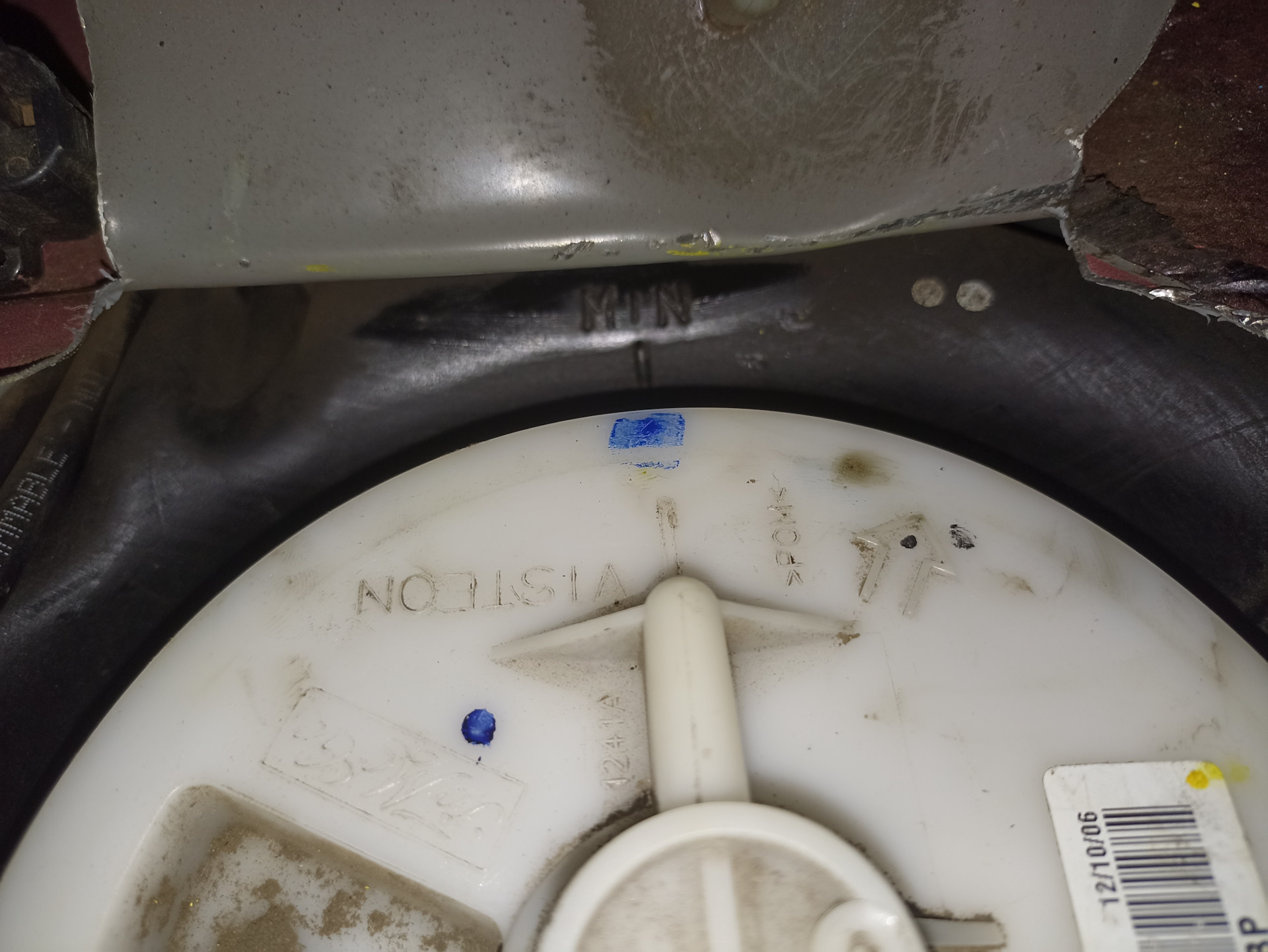

При установке, обнаружи метку на баке, которую совмещаем с полоской на верхней части модуля
С установкой пришлось поковыряться, потому что нужно прижимать модуль, не сломать на нём штуцер и крутить эту БЛ@ДСКУЮ пластиковую гайку.
С уровнем топлива всё вроде ок, шума от насоса дополнительного нет, как у некоторых…

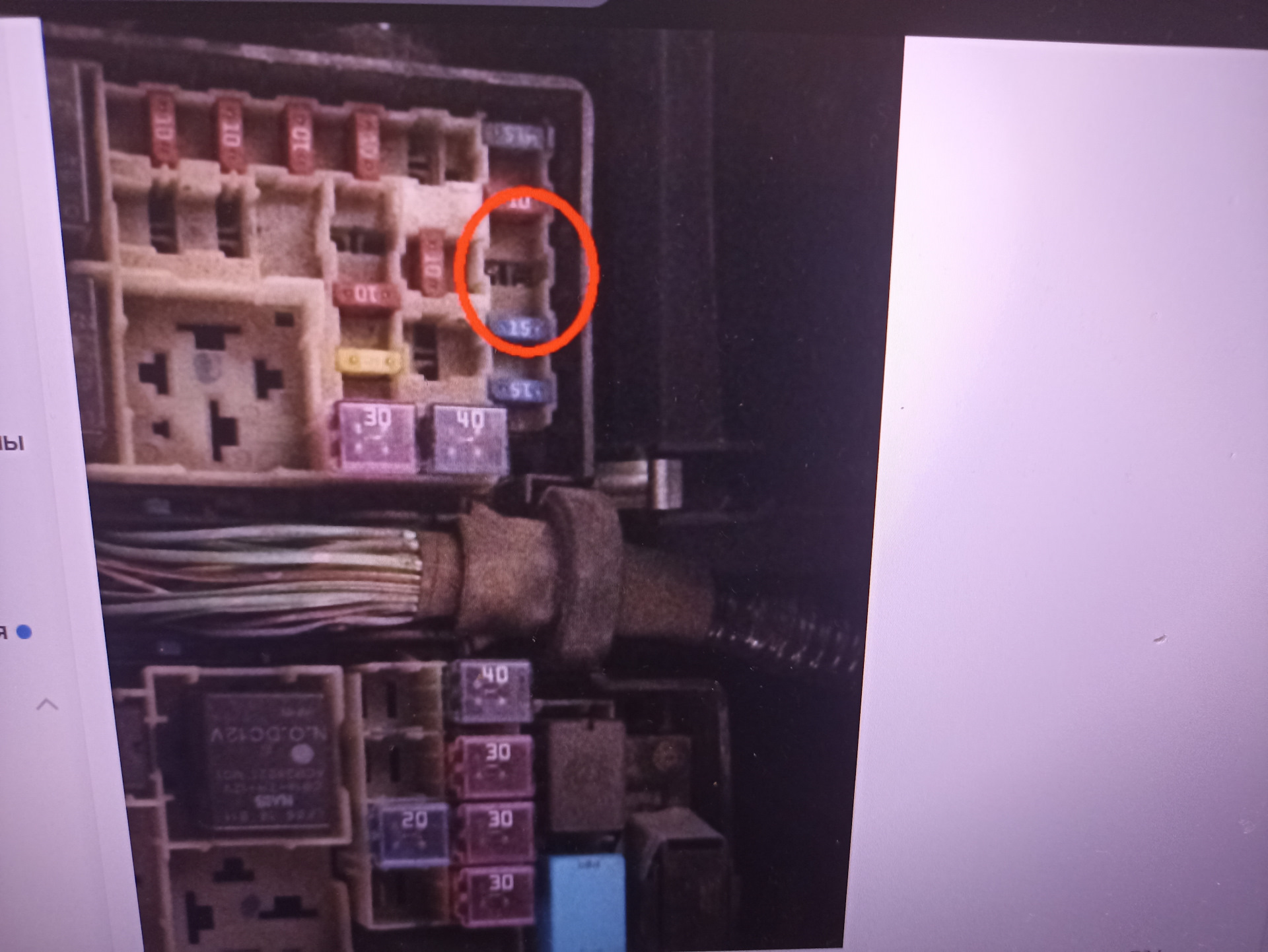

для тех кто проделал или хочет проделать данную процедуру, а бензин все равно не поступает(и не поступит) из бака. Советую вынуть и поменять местами синие реле в блоке предов. Circut-реле насоса

артикул Крауф?
KR9999F
