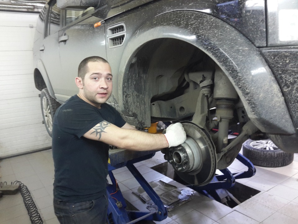

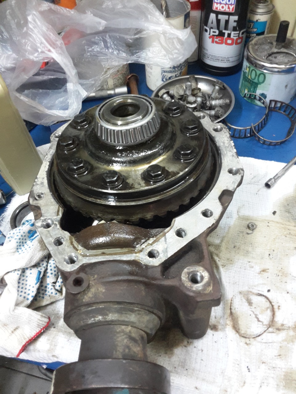

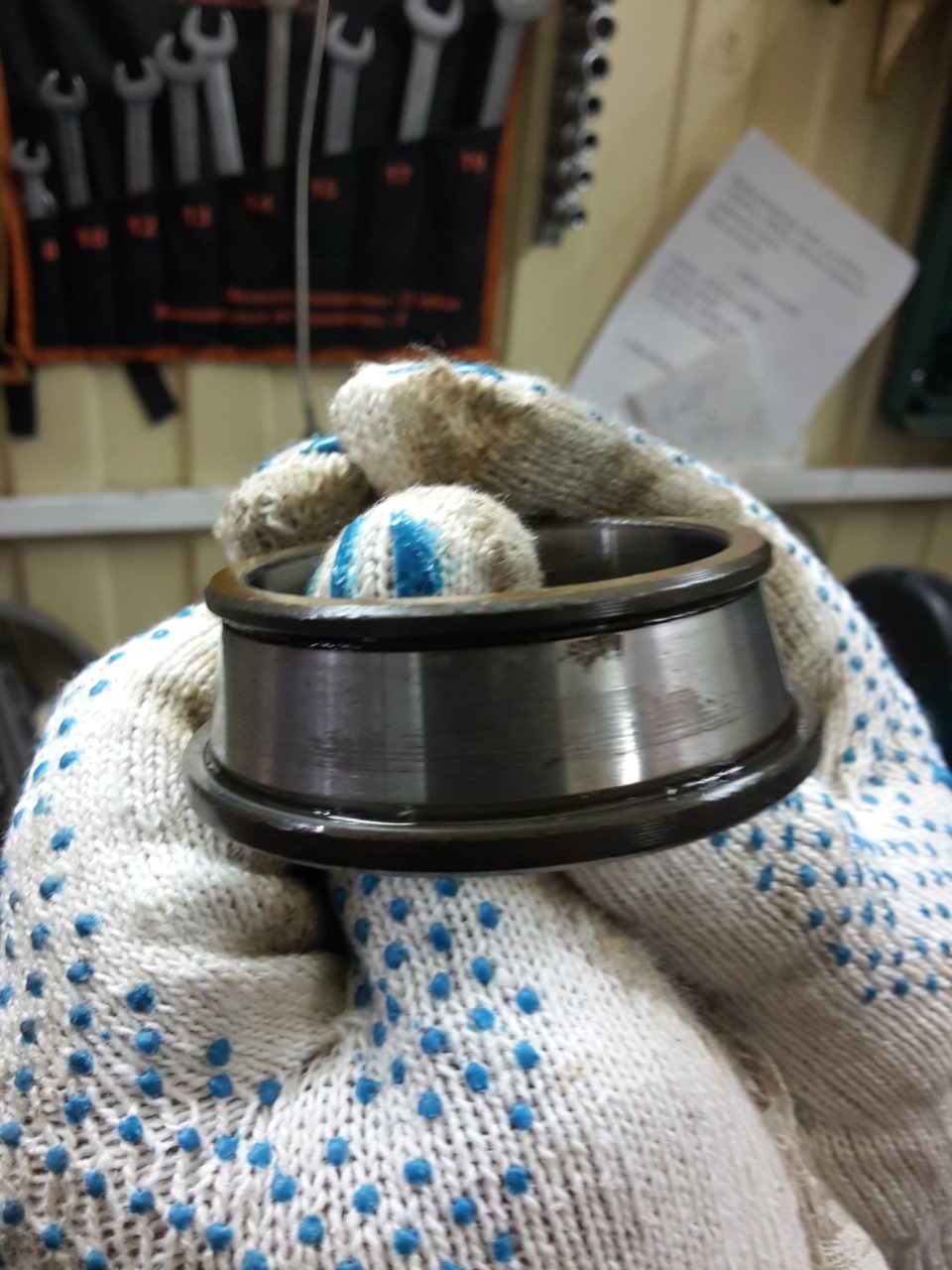

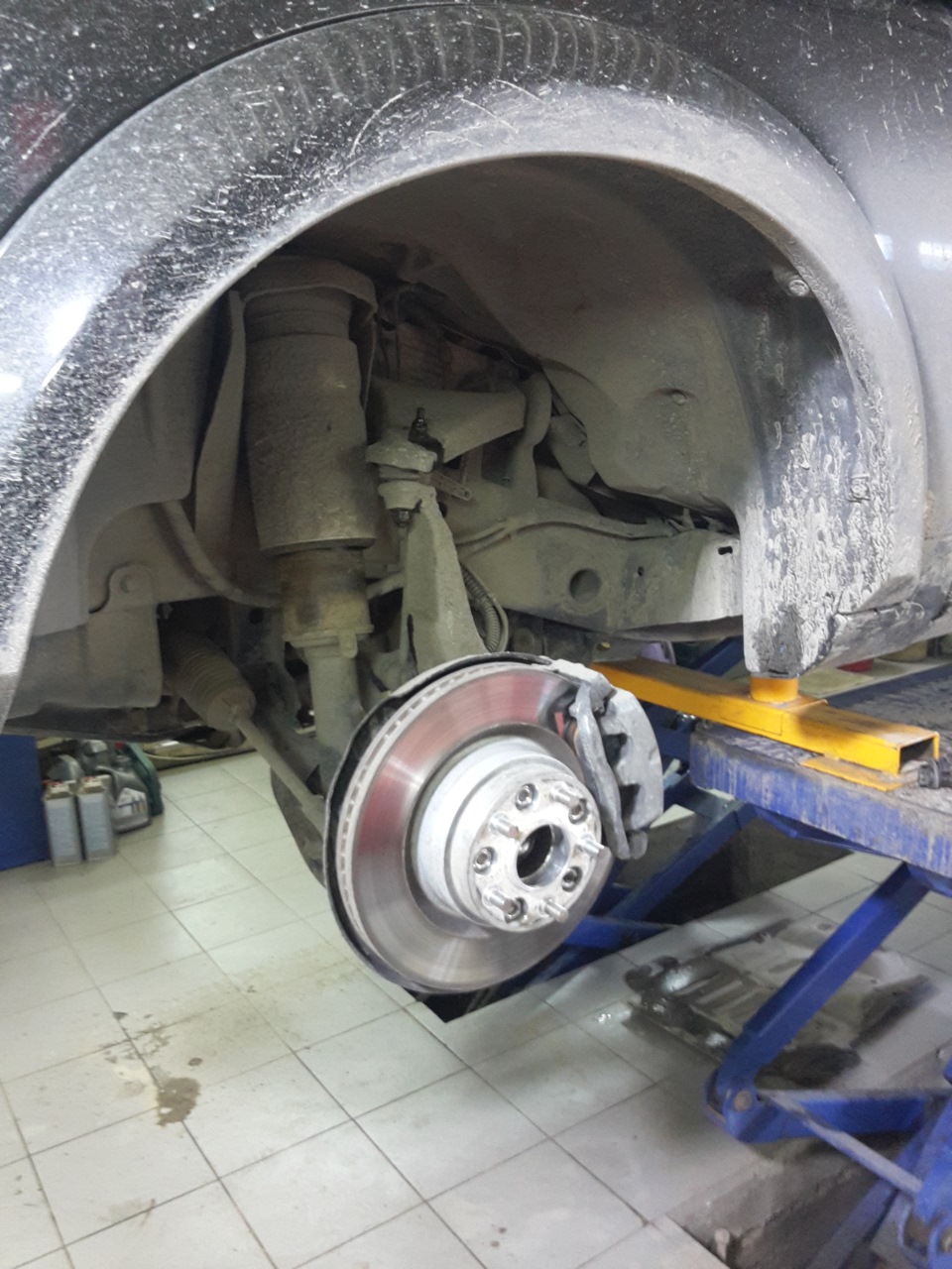

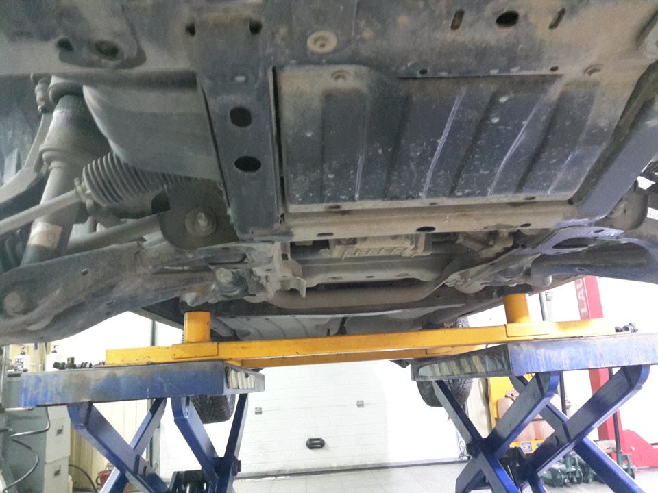

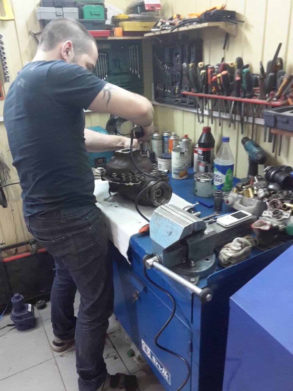

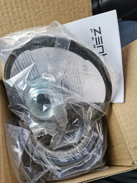

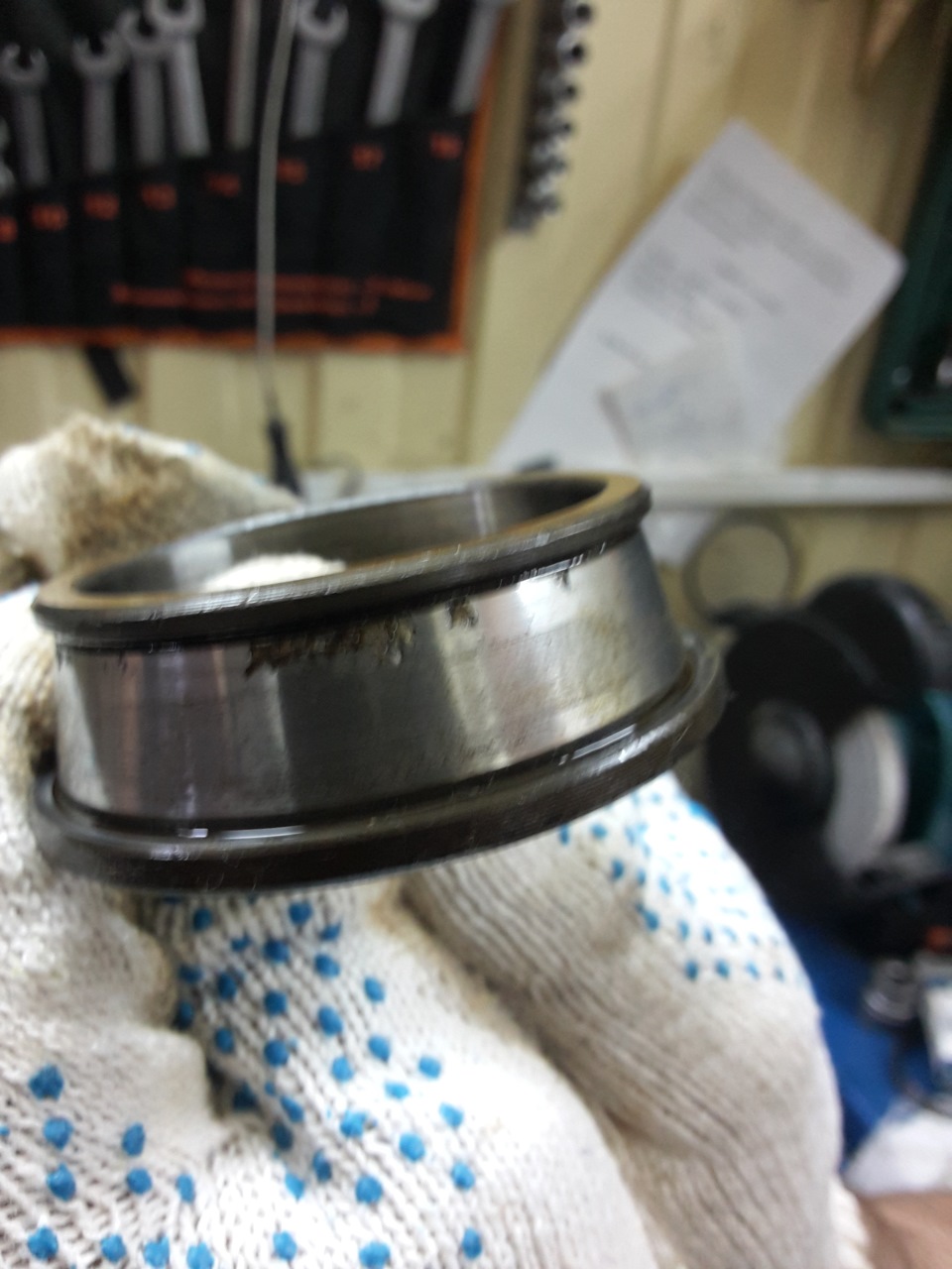

Сегодня был перебран передний редуктор. Вскрытие редуктора показало смерть левого подшипника на фото видны места выщербленного металла на дорожке подшипника. Главная пара в редукторе в идеале.Итоги ремонта, шумы в трансмисии уменьшились, тихий вой в районе 60 км остался… Повторная диагностика как говорится на ходу выявила что воет все таки задний редуктор, соответственно заказываем 2 подшипника и история с переборкой продолжается…Хочу сказать огромное спасибо Дмитрию (на фото) и Антону (СТО "PITSTOP")за проделанную работу…

Проставки я снял ещё летом, пожалел ступичные.
Какие проставки стоят? (ширина)
Нет, работы не много, всё элементарно, снимается за 30 мин на подъемнике.
А много работы? Что снимать?
Какие симптомы были? Как определили?
Добрый день! Вой редуктора от 60 и выше…под сброс газа пропадал.
