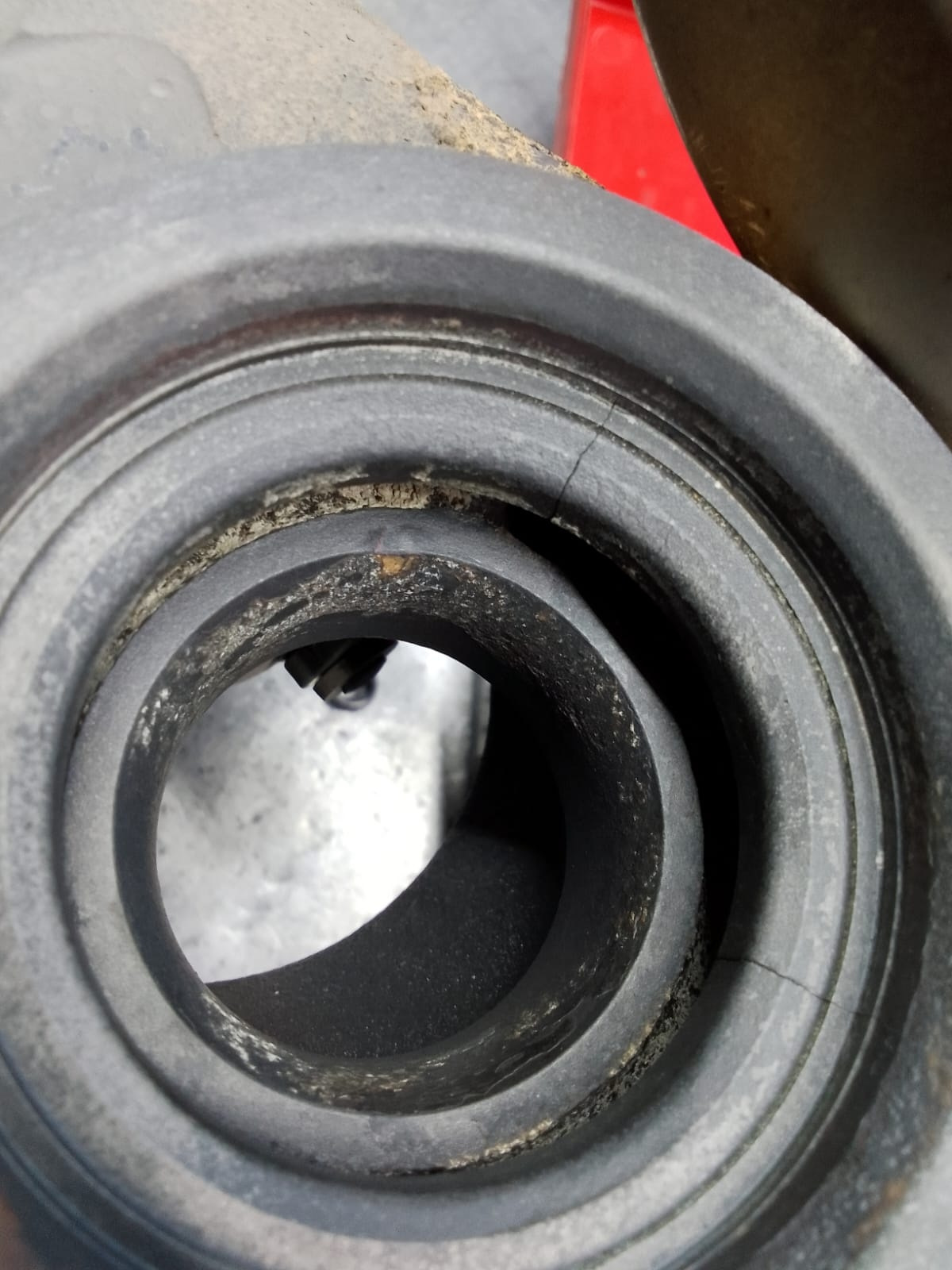

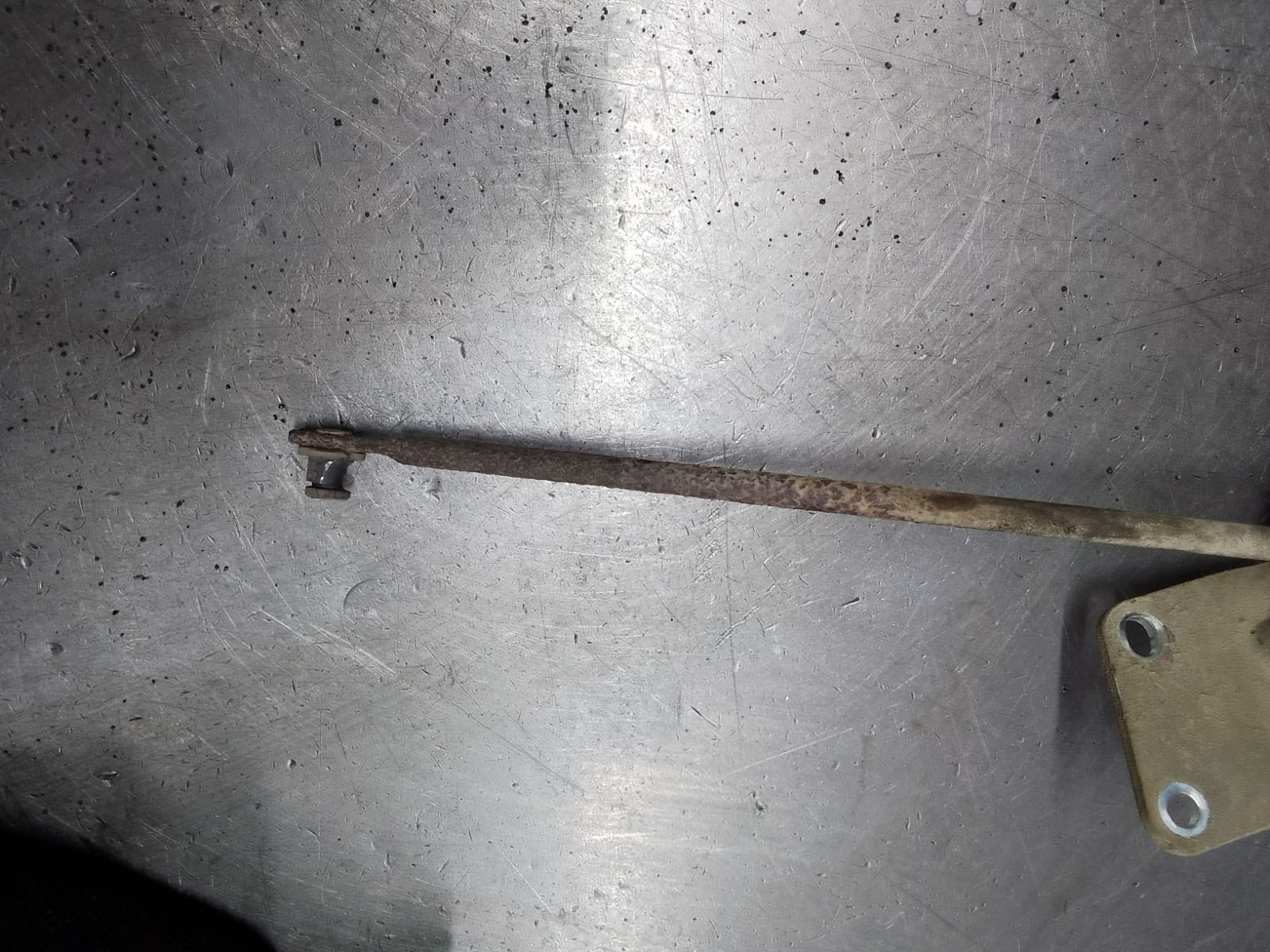

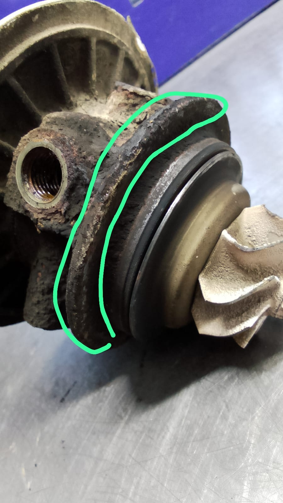

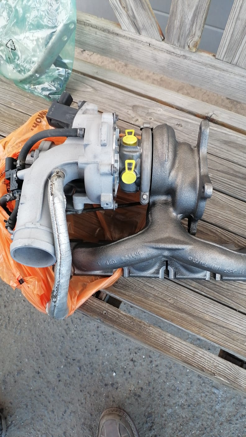

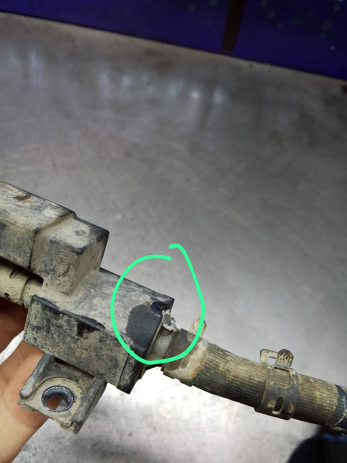

Уехал я в командировку, не успел добраться до места назначения звонок жены: у меня чек загорелся на панели. Попросил друга посмотреть, ошибка по недодуву турбины. Сказал супруге оставлять машину. Итог новый коллектор, новый клапан, новый картридж, соответственно и днораз тоже новый.

Сам ремонт вышел в 37к, остальное работа и однораз с антифризом

Комплексный ремонт турбины — 25-30 к и сколько стоит К04, это я для пояснения.

Моя на сбросе газа зазвенела, пришёл к варианту обмена на полностью восстановленную за 25к.

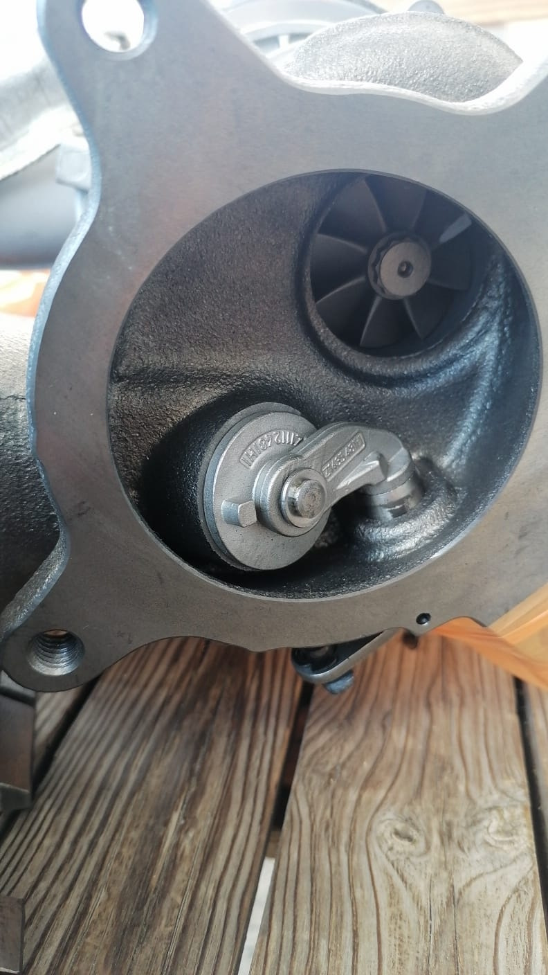

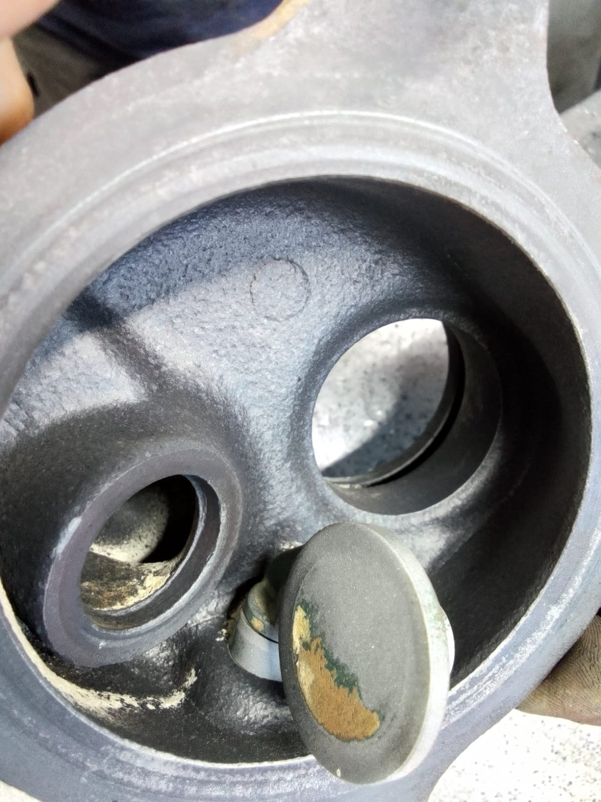

3000 (6000 с новой калиткой) рублей плюс почтовые расходы — вот и всё "восстановление".)))))
Калитка с али и кусок сварки на тягу?
калитка 1200, выточить бобышку 300 — 500. Разборка, запрессовка, сварка, расклепка новой бобышки, регулировка преднатяга. Ну и сбегать 2 раза справить транспортные "услуги".)))) 2 часа. Нормочас сколько сейчас в среднем?

не сравнивай фирменную заводскую К04 и ребилдинг на китайской чугунине и картридже…
Сколько лет уже везде знающие люди талдычат — ну НЕ БЫВАЕТ фирменных запчастей для турбин Ихи или Борг!
Масляных фильтров китайских боятся как огня, а такой узел как турбину нашпиговывают чем попало. Не понимаю я этого…
