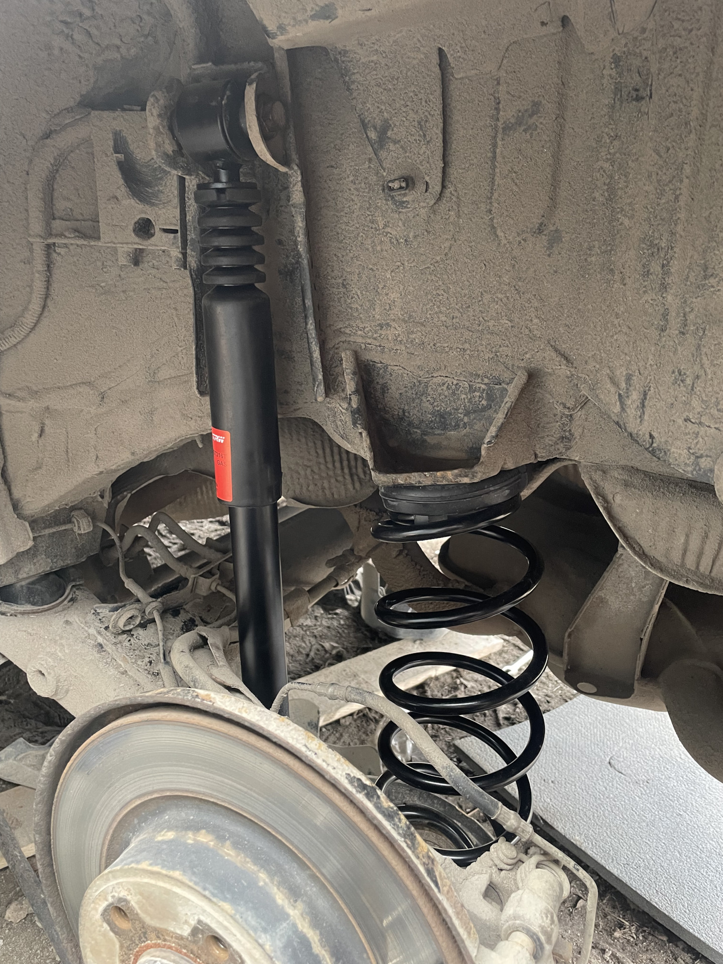

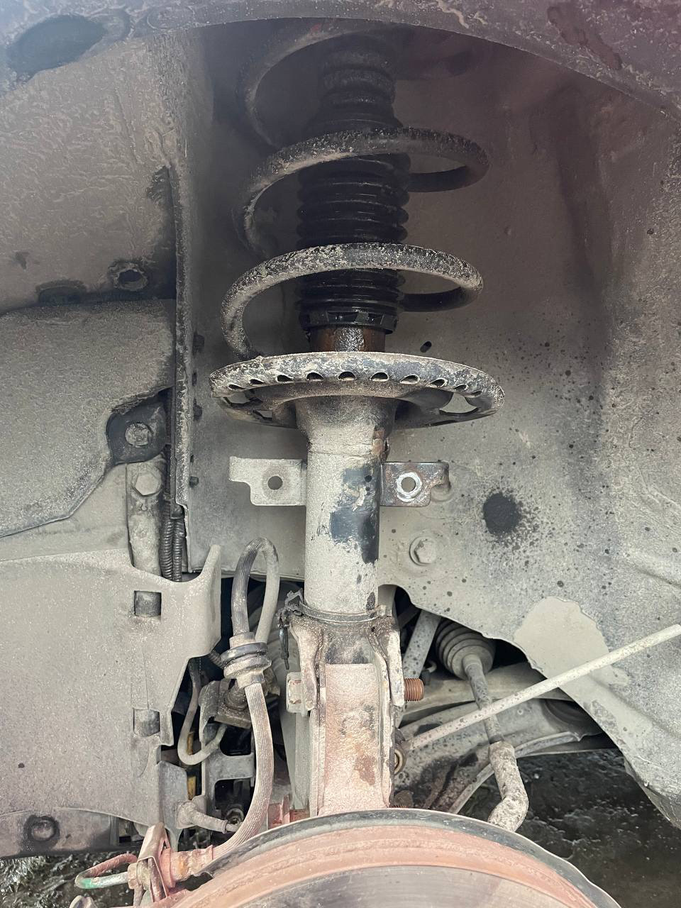

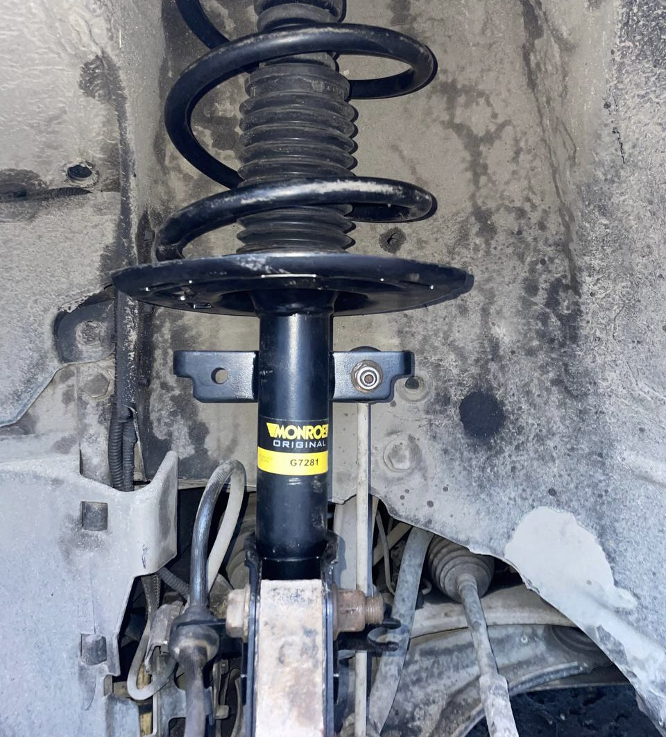

Заменены все амортизаторы:
— Передние: MONROE G7281 по 5664 р.
— Задние: TRW JGT316T по 3442 р.

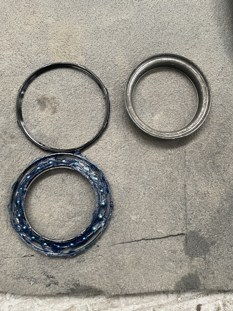

— Заменены опоры передних амортизаторов: — MONROE MK185 по 3717 р. (Опорные подшипники идущие в комплекте развалились сразу после установки), были куплены отдельно и заменены повторно на:
— SNR M25507 по 1183 р. — вскрыл и добавил смазки, отверстия через которые попадает грязь замазал герметиком

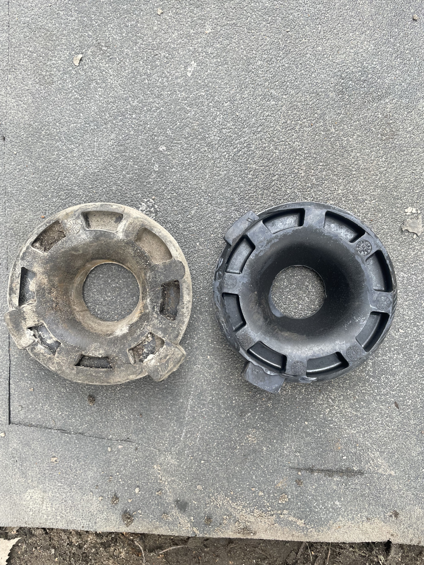

Заменены пыльник-отбойники:
— KYB 910043 по 1095 р.

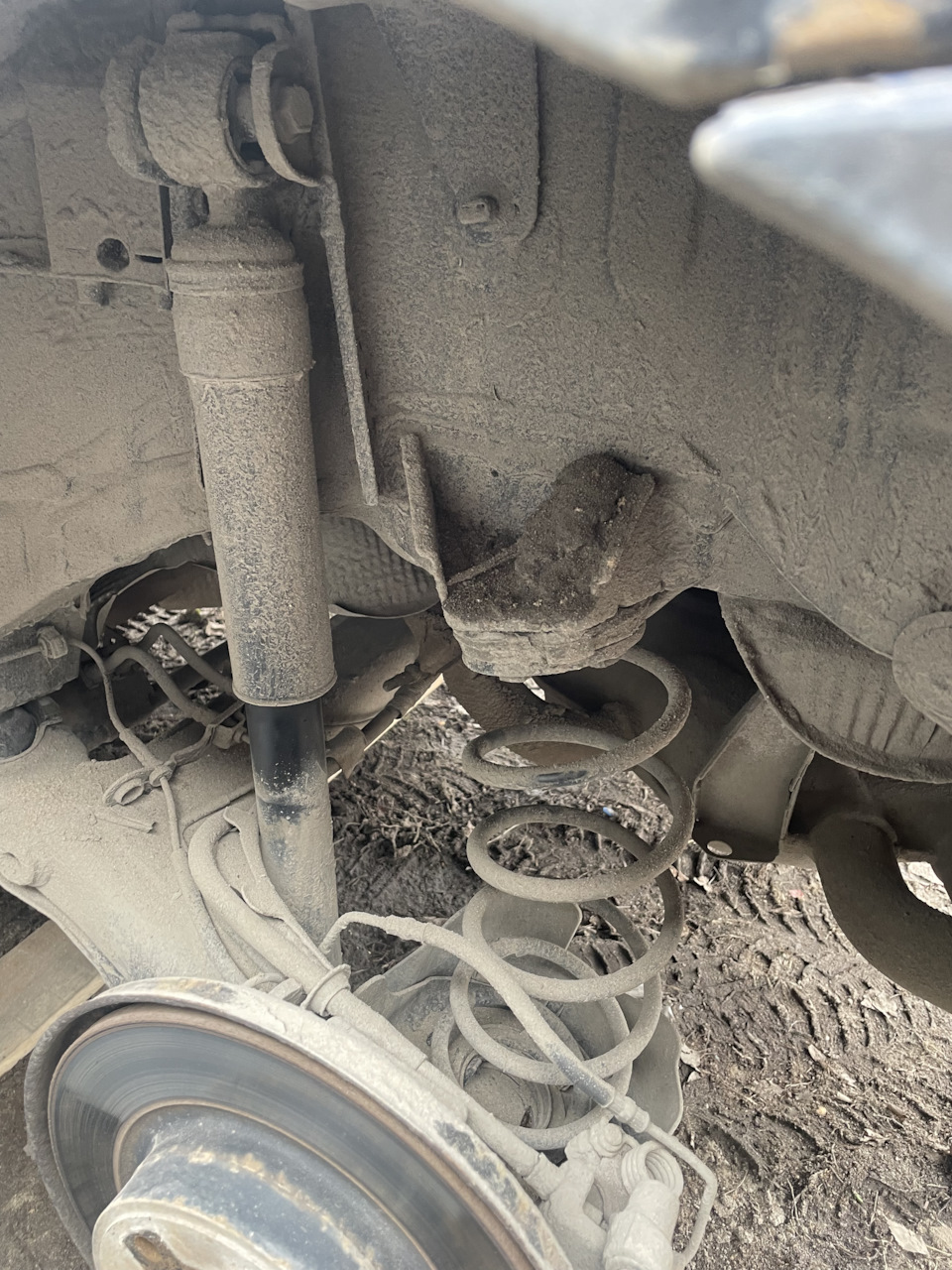

Заменены все пружины подвески:
— Передние: LESJOFORS 4072935 по 2635 р.
— Задние: LESJOFORS 4272926 по 2723 р.

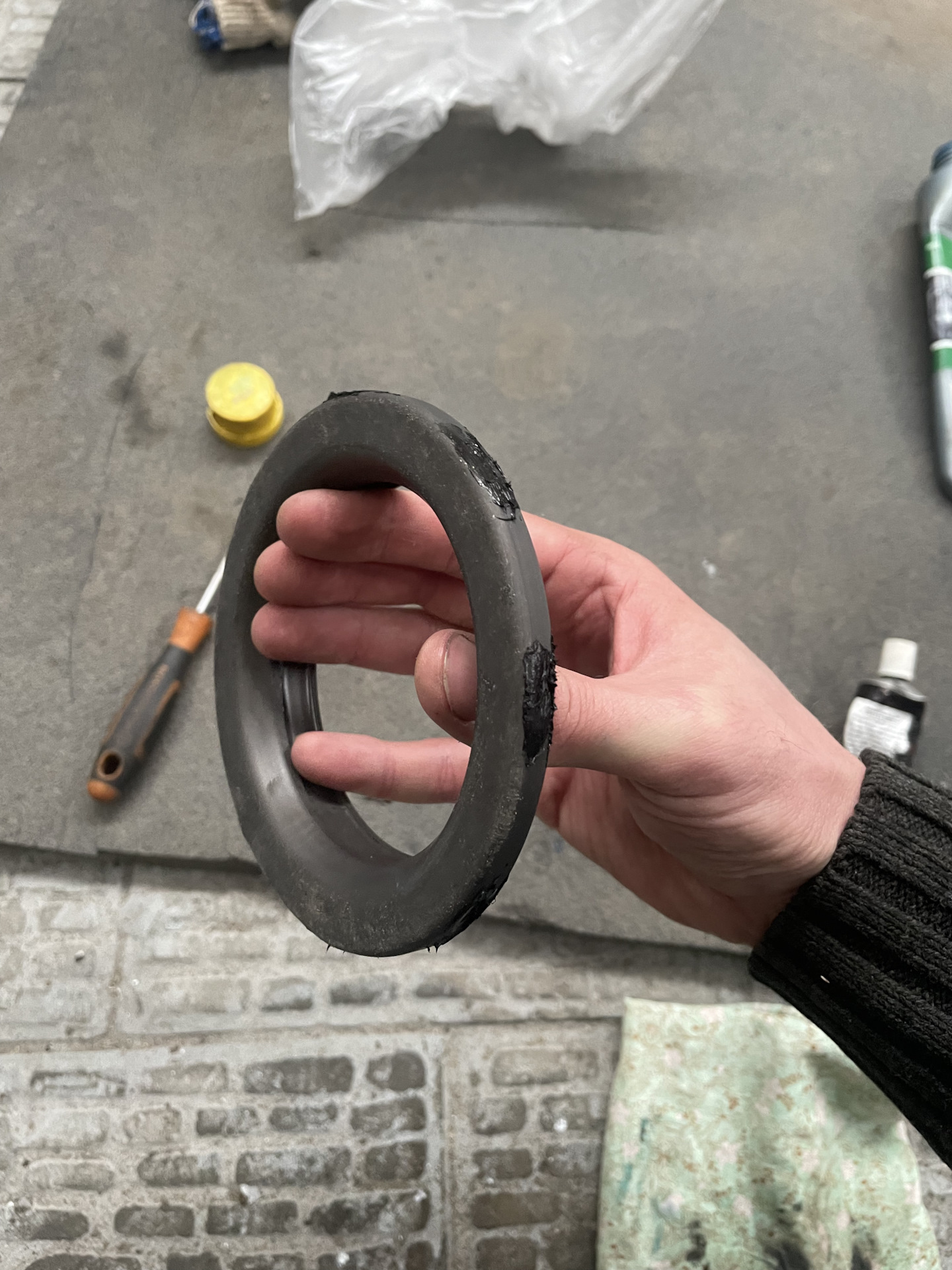

Заменены опоры задних пружин:
— RENAULT 7700416162 по 966 руб.

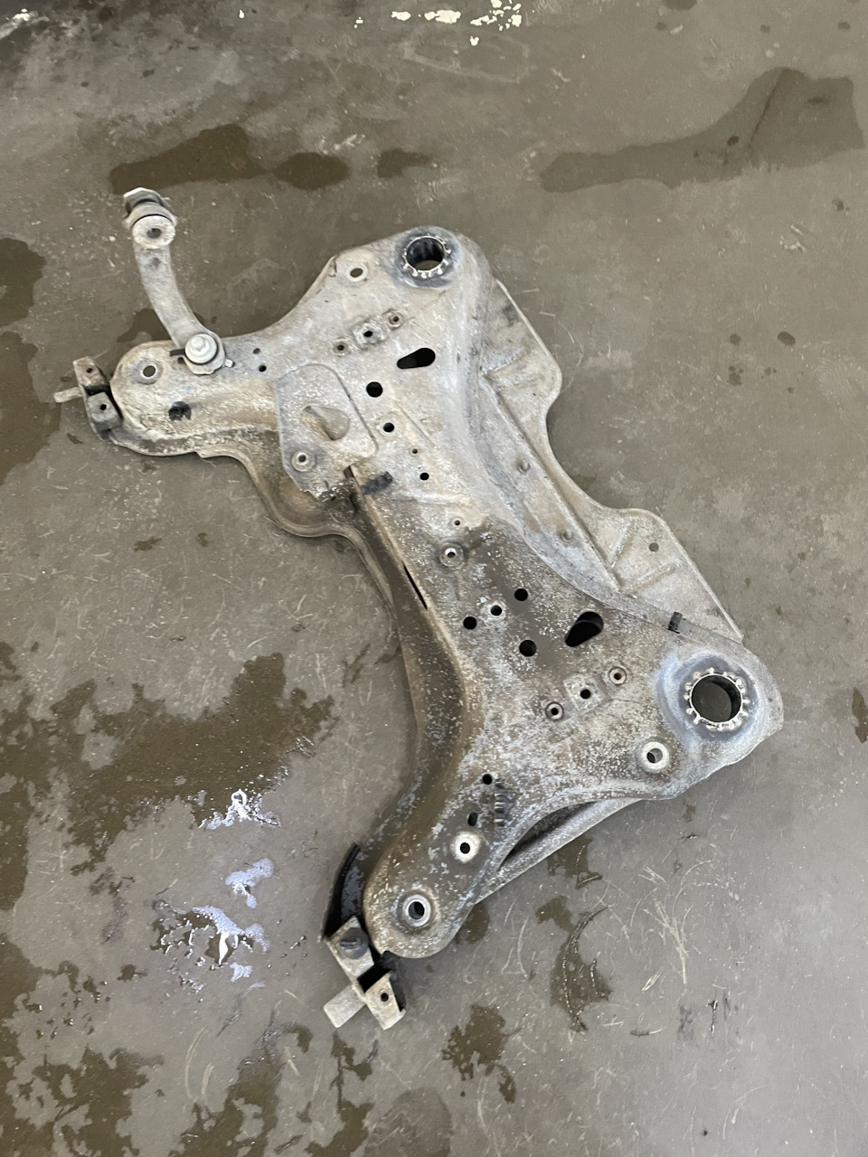

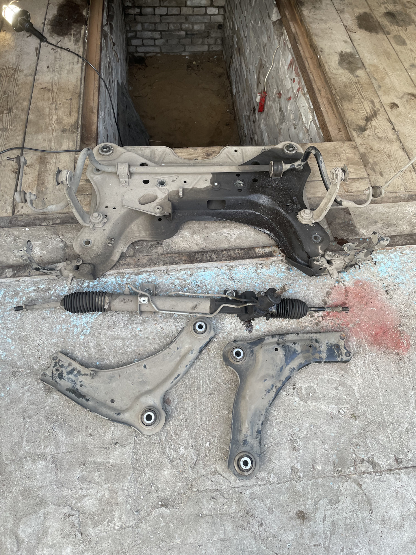

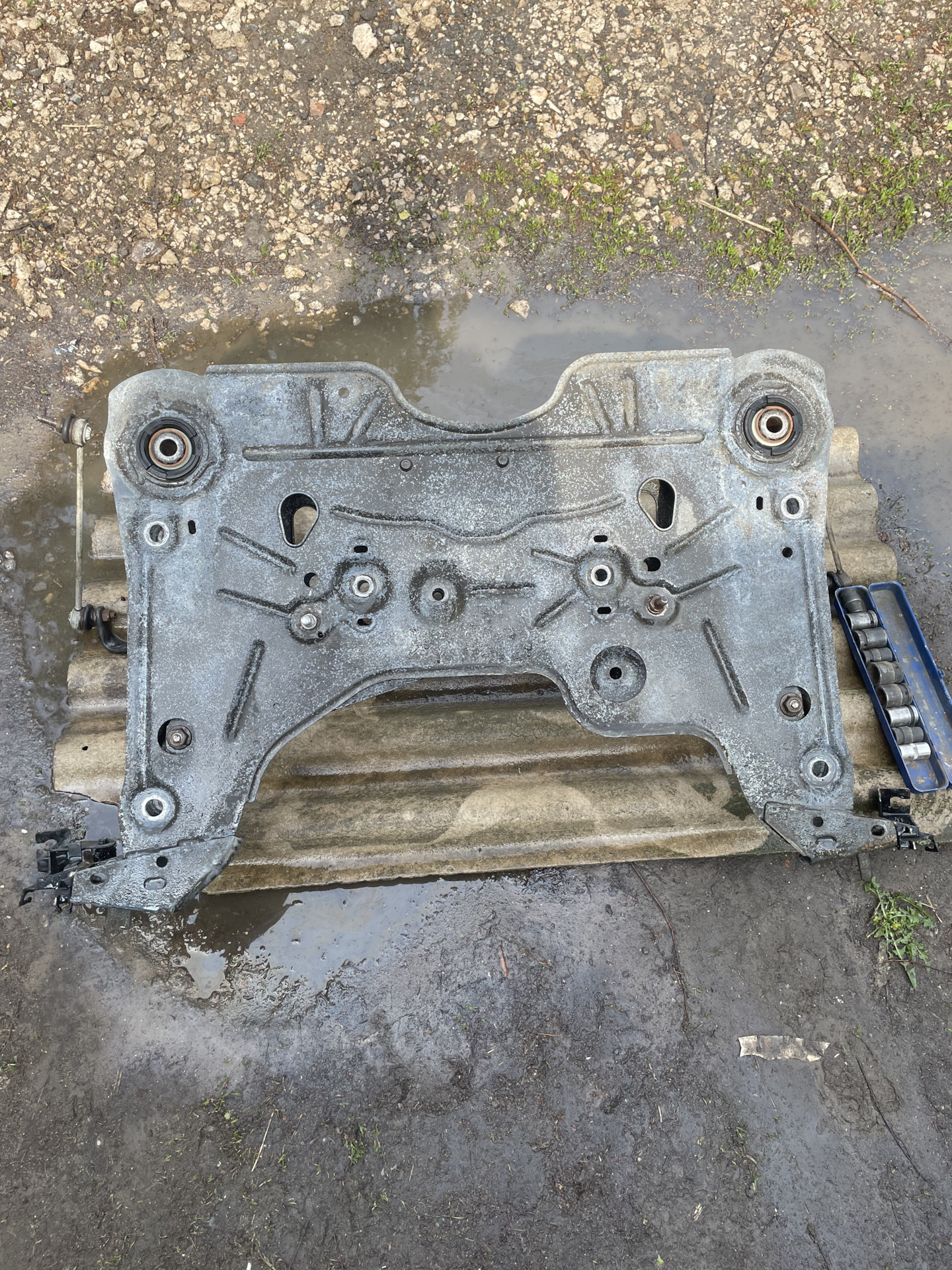

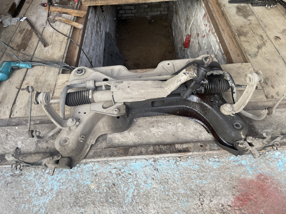

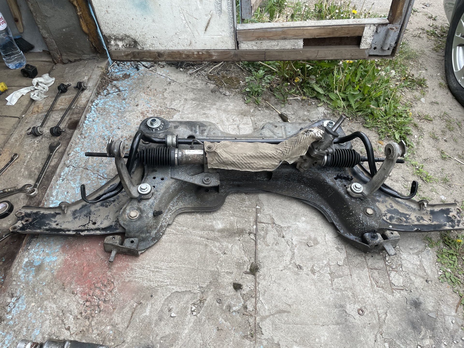

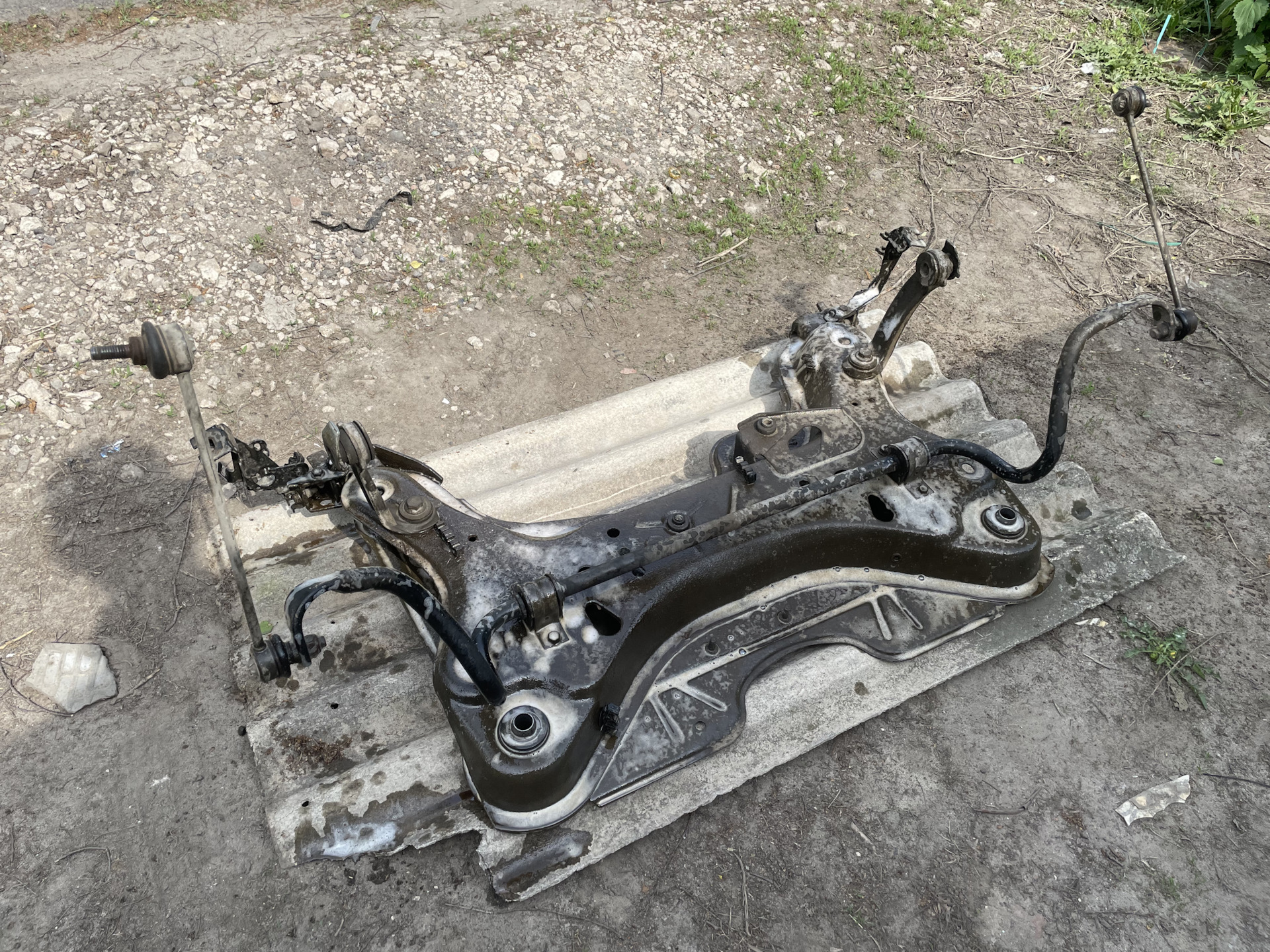

Заменены сайлентблоки подрамника:
Сначала купил сайленты TRK1485 по 1685р. и на них собрал автомобиль, через 2 дня почувствовал, что трясется ходовка, например когда проезжаешь рельсы, заехал на яму, открутил болт сайлентблока, а он сразу вылетел под собственным весом, хотя усилие при запрессовке было🤦♂️

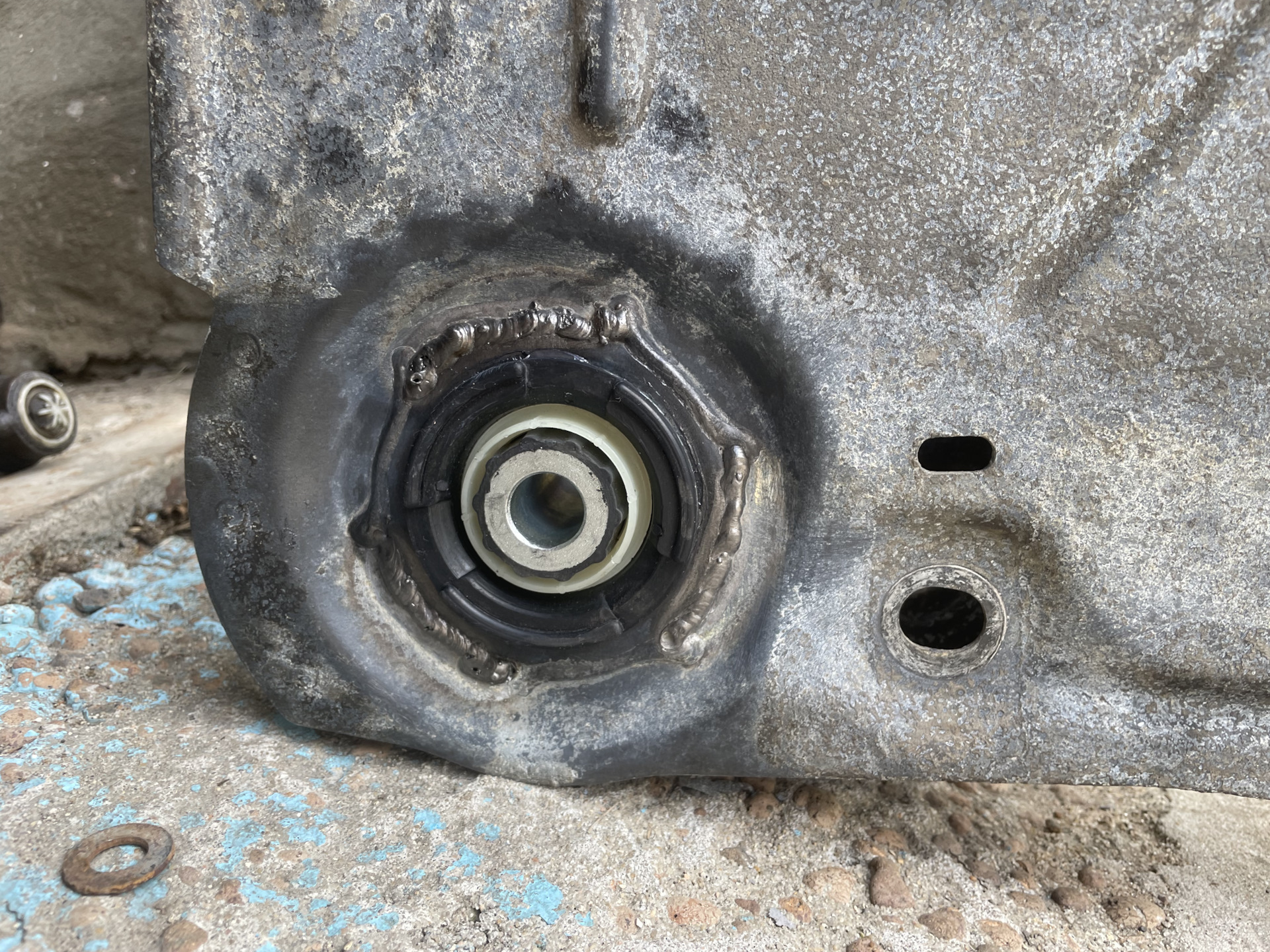

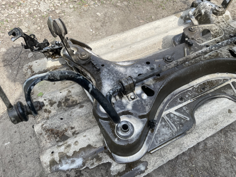

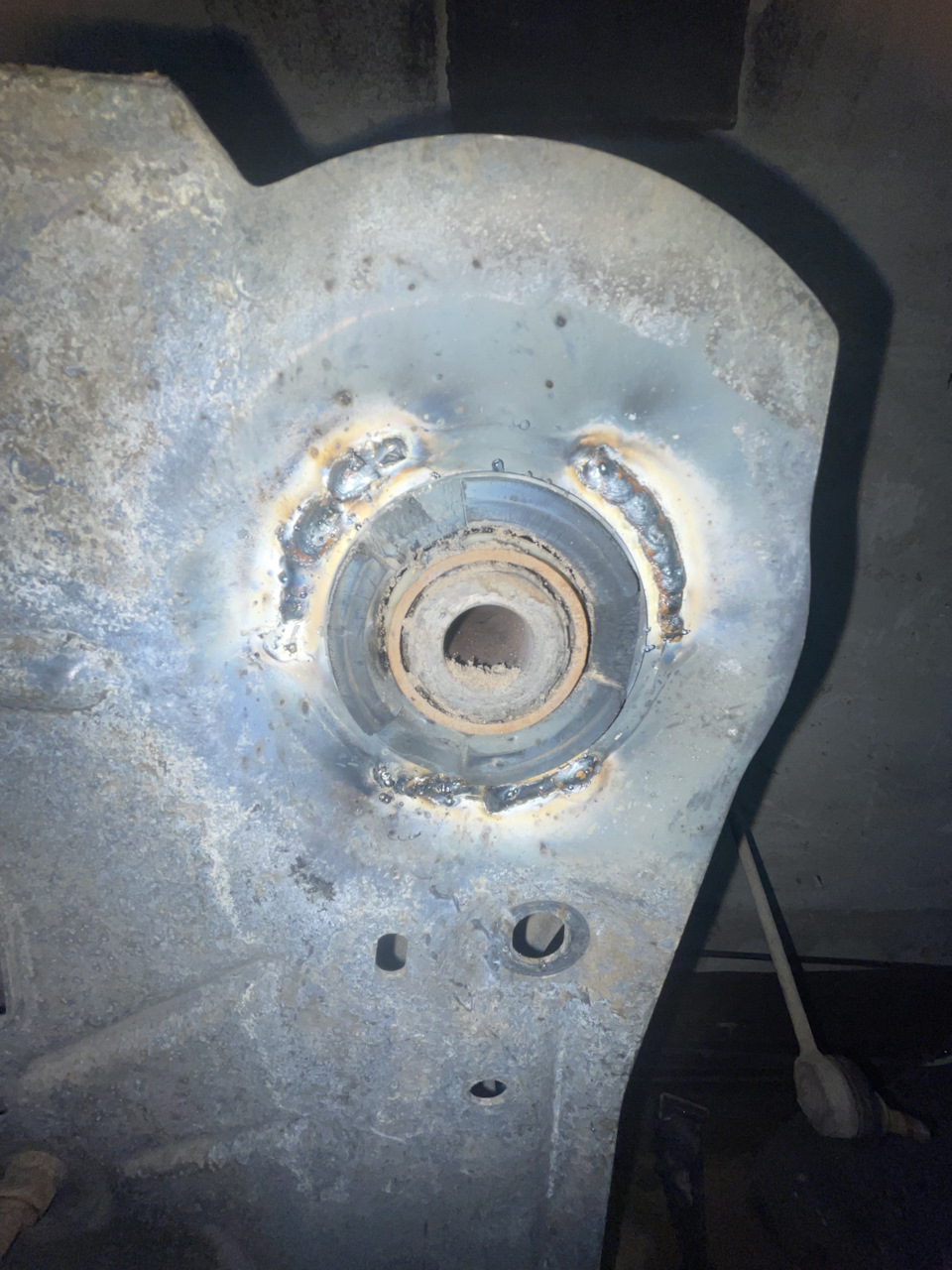

Операция проделана повторно, на сей раз купил сайленты — METALCAUCHO 05759 по 3004 р. — думал если произойдет подобное, то беда со стаканами, но подобного не произошло. С подрамником был предельно аккуратен — старые сайлентблоки высверлил и вырезал, информации в интернете по этому поводу полно, новые запресовывал на прессу, не упираясь изначально оправкой в подрамник, что бы не повредить его, а оперев именно в стакан, которые перед всей процедурой были обварены с двух сторон. Так же отмыл подрамник.

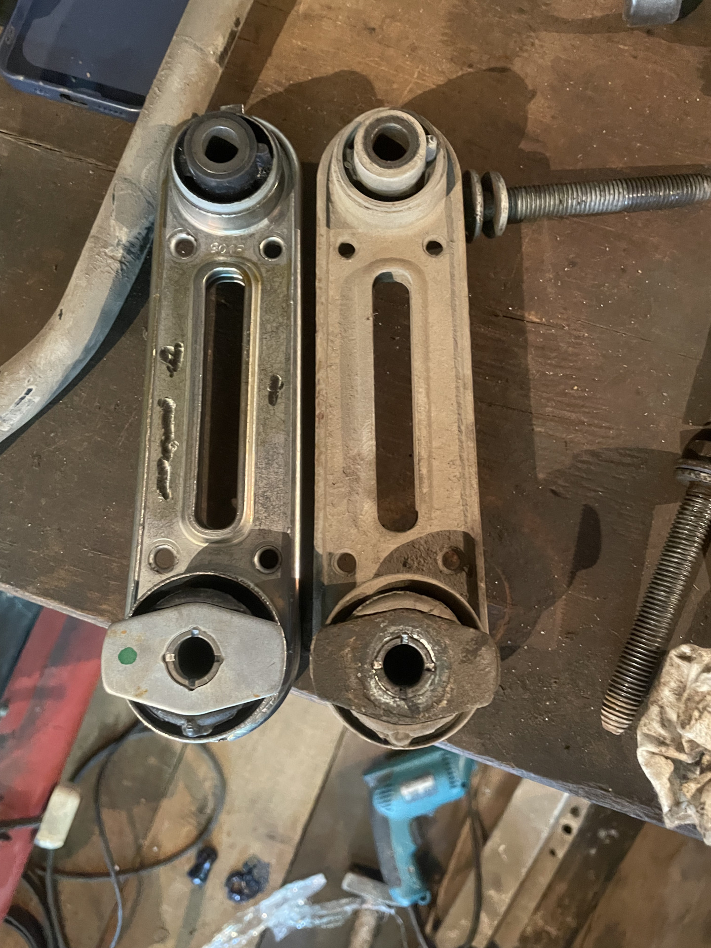

После снятия подрамника обнаружил, что в левом кронштейне подрамника был разбит сайлентблок, болтался сильно, а у меня как раз был стук, на мелком льду зимой, как на щебенке, ни одно СТО и я сам не мог найти причину, было глухое частое «тык тык тык» именно на мелком льду и щебенке. Именно такие вещи на СТО не смотрят :с
Сначала купил новый кронштейн, STC T404587 за 2 233 р., но оказался короче в длину, почему-то, ох уж этот аналог, в итоге купил с дрома на разборке в идеальном состоянии
за 600 р.
Так же были заменены все сайлентблоки передних рычагов:
— LEMFORDER 2693801 по 1035 р.
— LEMFORDER 2772201 по 1076 р.

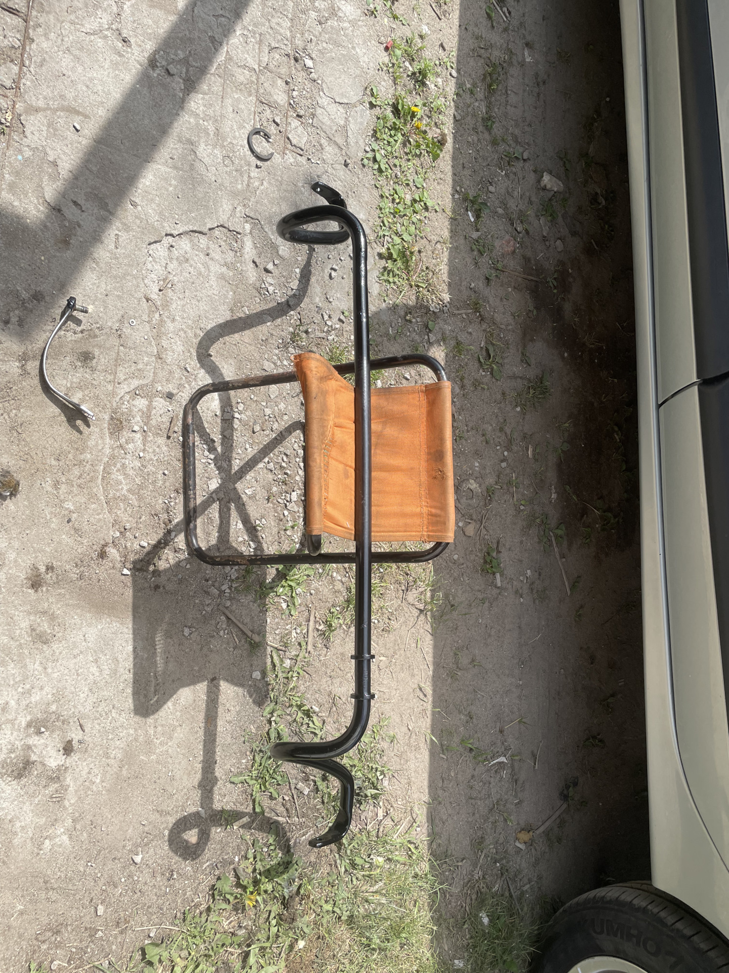

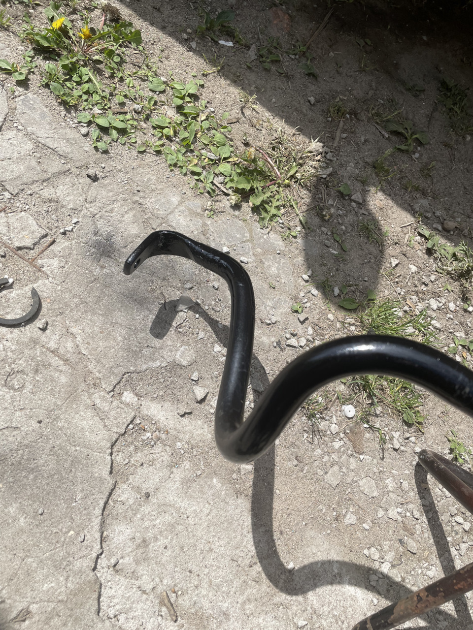

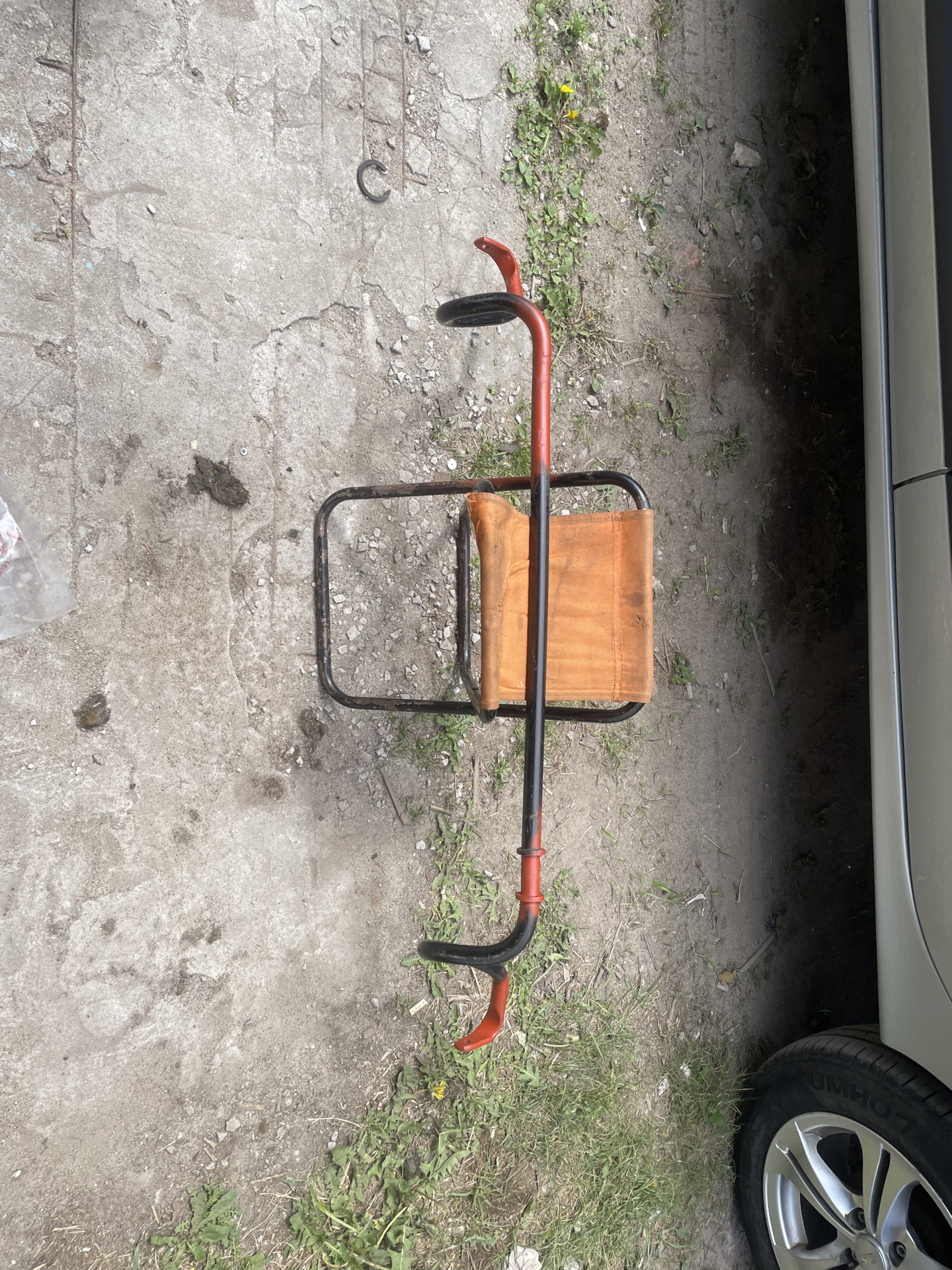

Заменены втулки стабилизатора:
— RENAULT 8200455604 по 620р. (Подрезал и подложил ремень грм под них)

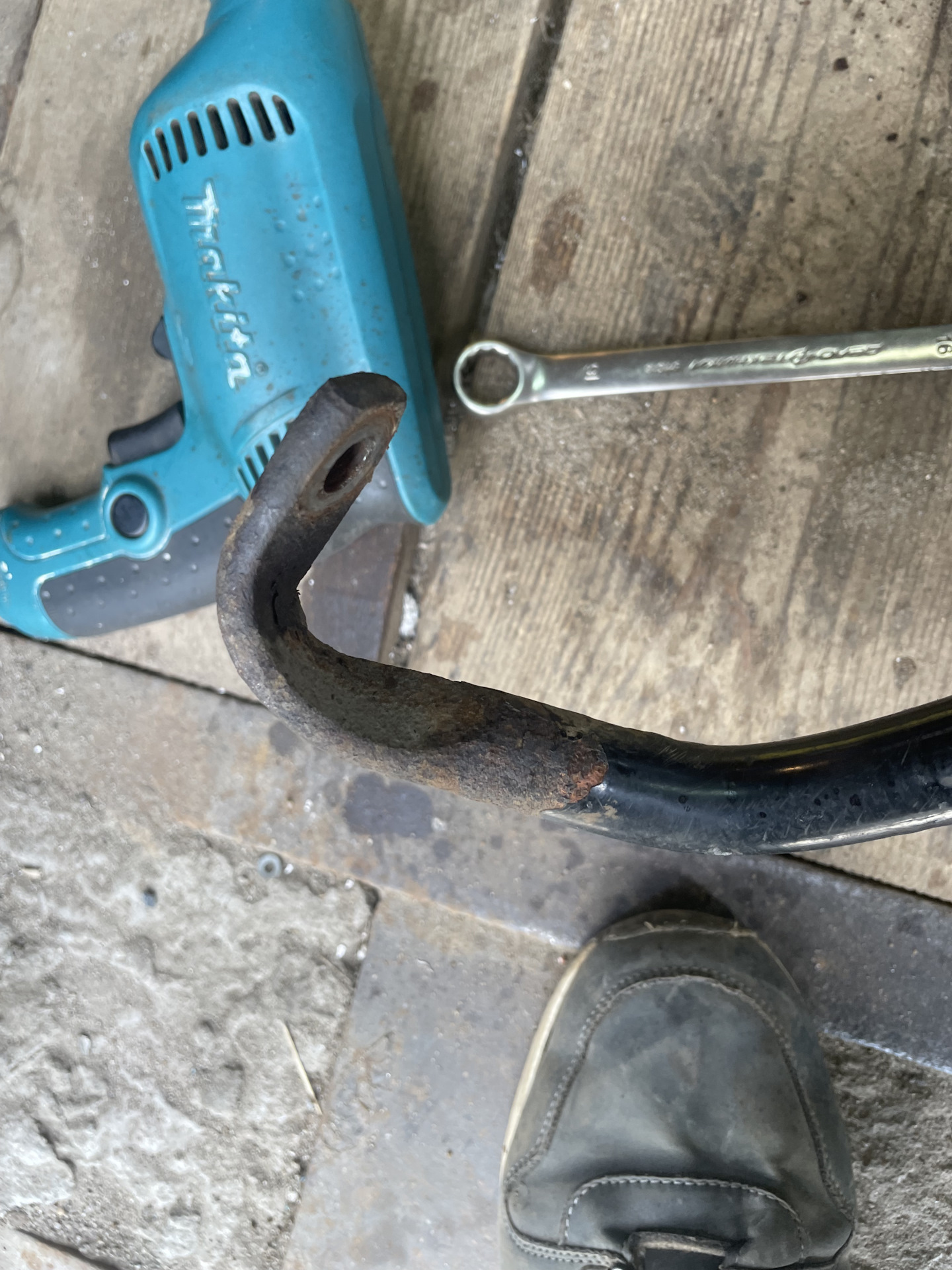

Так же зачистил и покрасил стабилизатор(см.фото).
По поводу стоек стабилизатора, задолго до этого ремонта были заменены на самый дешевый Stellox и набиты смазкой) — ходят по сей день, уже не помню сколько на них проехал, менял их 26.09.2022, на машине езжу много, так как еще и использую её для работы, сейчас заменил в них смазку повторно, бегают дальше — артикул 5602021SX по 515 руб. В любом случае для дешевого китая бегают достойно. Конечно же благодаря смазке, так как изначально её там почти не было.

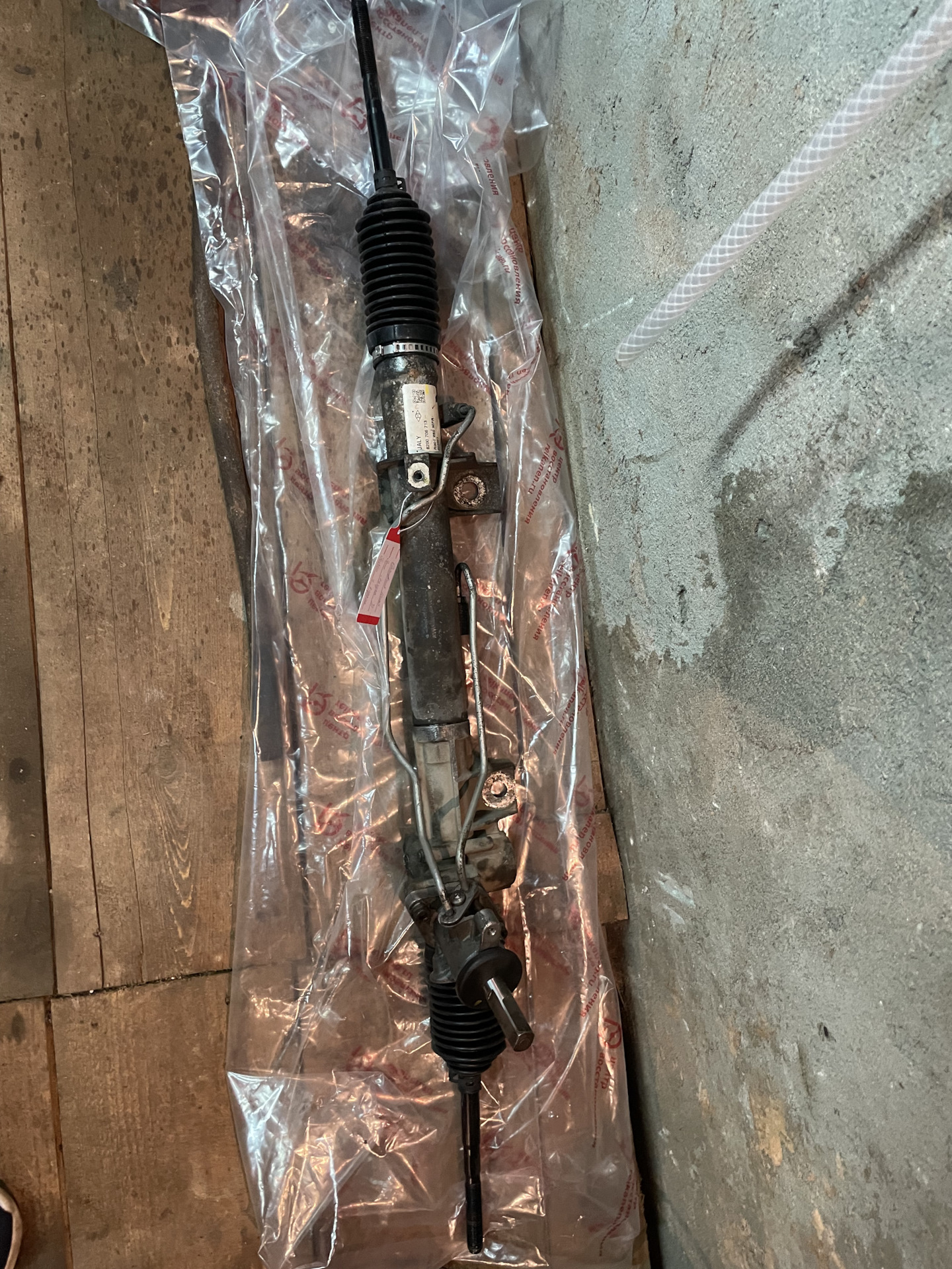

И вишенка на торте: Отдал в ремонт рулевую рейку, была течь и люфт, так же были дополнительно восстановлены рулевые тяги(но и до этого были нормальными, но что бы туда точно больше не лазить согласился на сей дополнительную процедуру предложенную на СТО), конечно после этого тяги стали еще более дубовыми :) так же заменили пыльники рулевых тяг. Весь ремонт рейки.
вышел порядка 18 тыс руб. Без её с/у, так как это делал сам.

Прям основательный подход. Подрамник оцинкованный с завода, после сварки начнёт ржаветь(наверное), я когда менял не обваривал, но и запресовывал вручную, у тораря заказал запресовыватель. А так огонь. 👍
Я потом грунт наносил на места сварки
Ну тогда все будет збс. 😁
