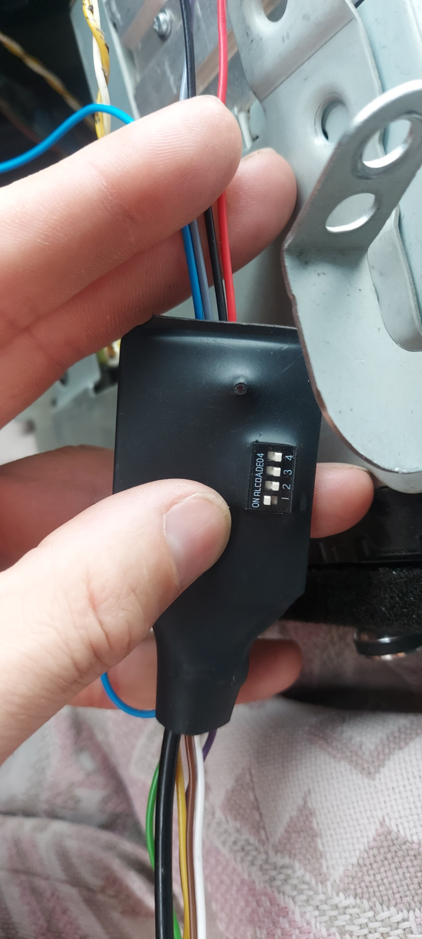

Там расписано всё что надо знать для подключения. Плодить одинаковые посты не буду. Буду краток)))
Кнопки и улитку приобрел давным давно, но подружить со своей магнитолой не получилось. Забил на это. Недавно даже подумал продать кнопки, пока не наткнулся на пост👆
Нашел адаптер по приемлемой цене в 1600 (Адаптер ozon.ru/t/2lMNDKp). Заказал. Вчера поставил, но появилась проблема с настройкой. В инструкции написано одно, у автора👆 другое. Хз кому верить, пошел по проверному пути и подключил так как сделал автор.
Только по цветам проводов есть небольшое отличие.
Мне понадобились всего 4 провода — 2 на питание, входящее управление и выходное управление.
Заработало😁😁😁😁
Настроил, работает.
Пример работы кнопок
Небольшая задержка при включении трека из-за флешки
Пример настройки кнопок
Комментарии 2
Андроид магнитолу через такой адаптер можно интернет
Большая вероятность, что не понадобится адаптер. В таких андрюхобалалайках вручную кнопки прописываются (типа калибровки) и адаптер не нужОн
