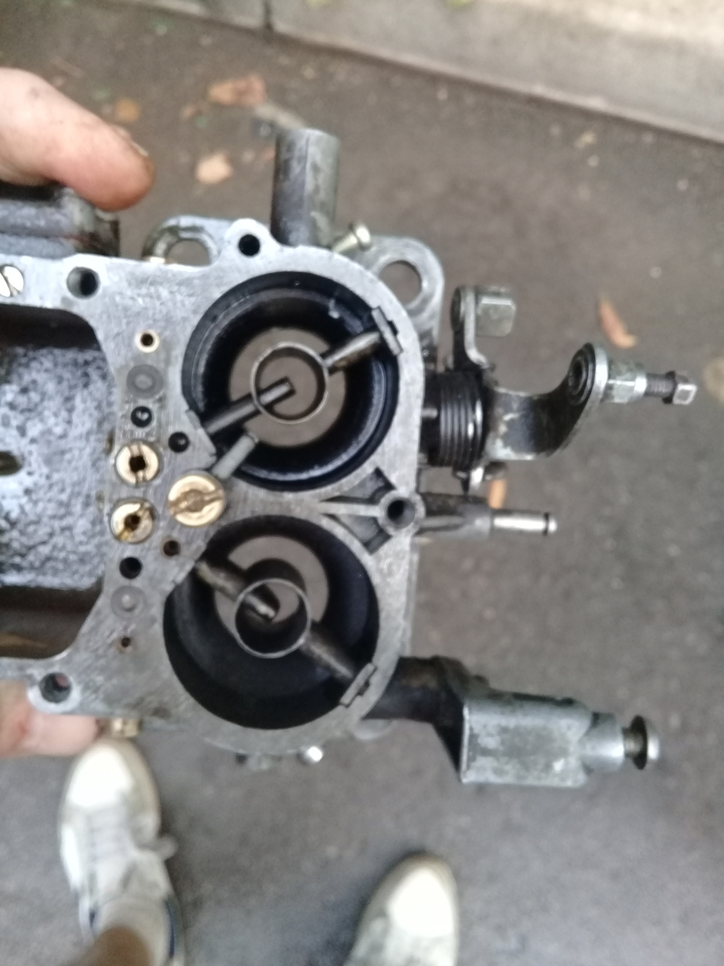

Когда мотор начинает дергать на переходных режимах, наивно полагать, что можно просто продуть жиклеры и все поправится.
Очевидно, что переходная система капризничает. Чистить ее никто не хочет, на всех сервисах мне просто рекомендовали купить новый карбюратор — работа аккуратная, это не из баллончика прыскать!

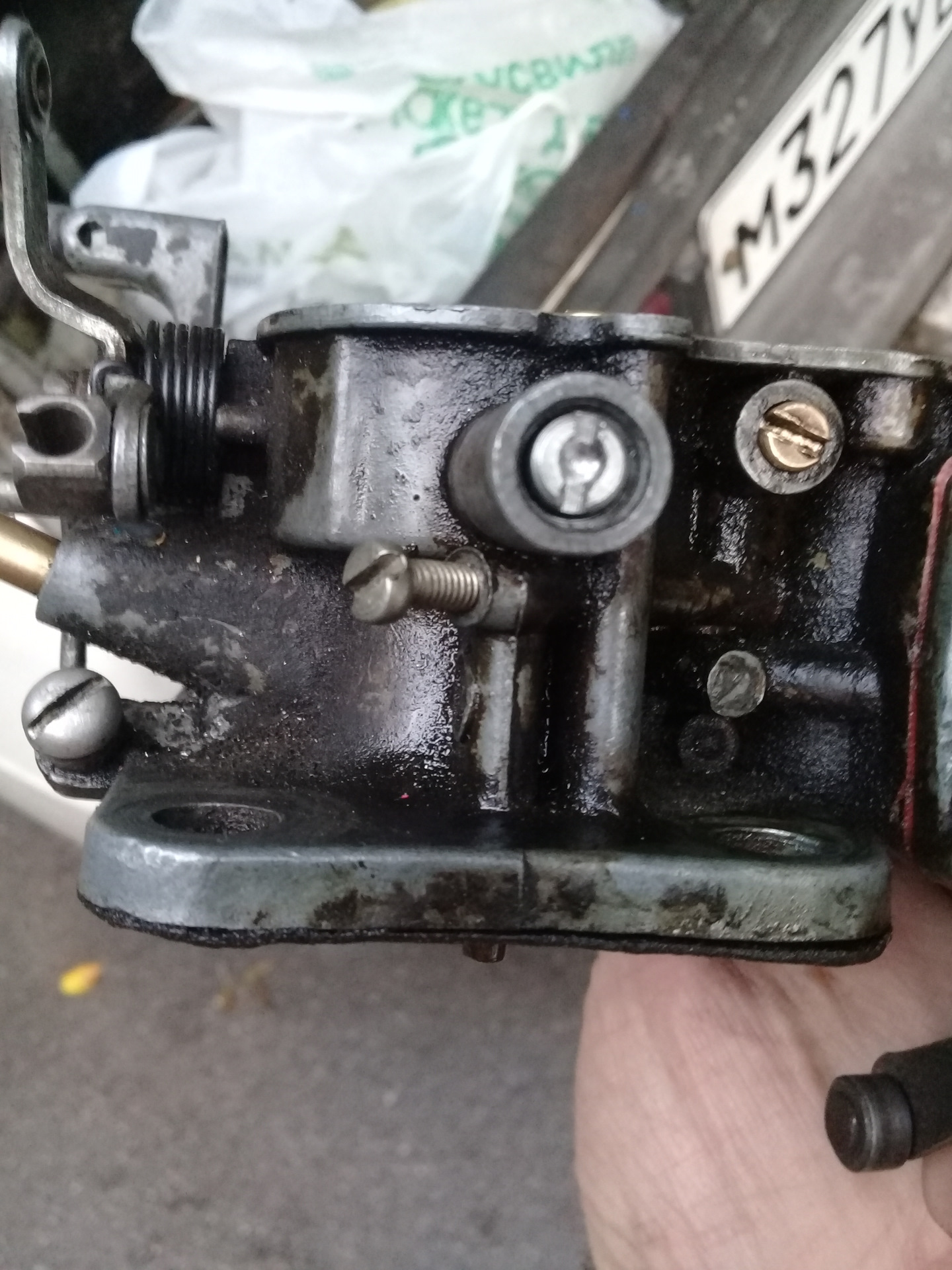

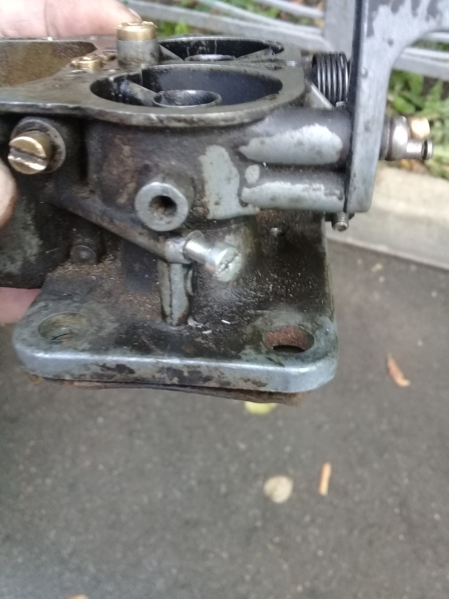

В Карбюраторе Озон переходные системы 1 и 2 камер имеют довольно ломаные ходы и, чтобы их прочистить. обязательно потребуется высверлить заглушки. И тут я призадумался: ну ладно, высверлю, а потом как заткнуть? Пришла идея сверлить их сверлом 3,5 мм чтобы потом ввернуть в них болты 4 мм. Заглушки каналов перед высверливанием обязательно накернить строго по центру, чтобы сверло не увело мимо канала!
У болтов надо обязательно заточить фаску, чтобы они хорошо пошли и сами нарезали резьбу. Прочистить канал не совсем просто из за наличия трех "колен" в каждом — ну это просто готовые мусоросборники! Разбираем карбюратор, разъединяя его верхнюю и нижнюю части. После продувки и механической чистки каналов с разных сторон проволокой, иглой и гвоздиком обязательно шприцуем каналы (со снятыми заглушками) обычным шприцем с бензином.

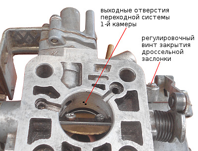

Потом дуем трубки переходной системы ( которые торчат из нижней плоскости верхней части карбюратора), попеременно затыкая пальцами выходные отверстия, начиная от эмульсионных колодцев, убеждаясь в проходимости каналов сверху до низа — топливо попадает в мотор через маленькие дырочки, расположенные в стенках диффузоров на уровне дроссельных заслонок ( в нижней части карбюратора).

Вот тоже на днях займусь, при слабом открытии дроссельной заслонки наблюдаются резкие удары в работе двигателя, причем на любых оборотах. Явно переходная система первой камеры забилась.

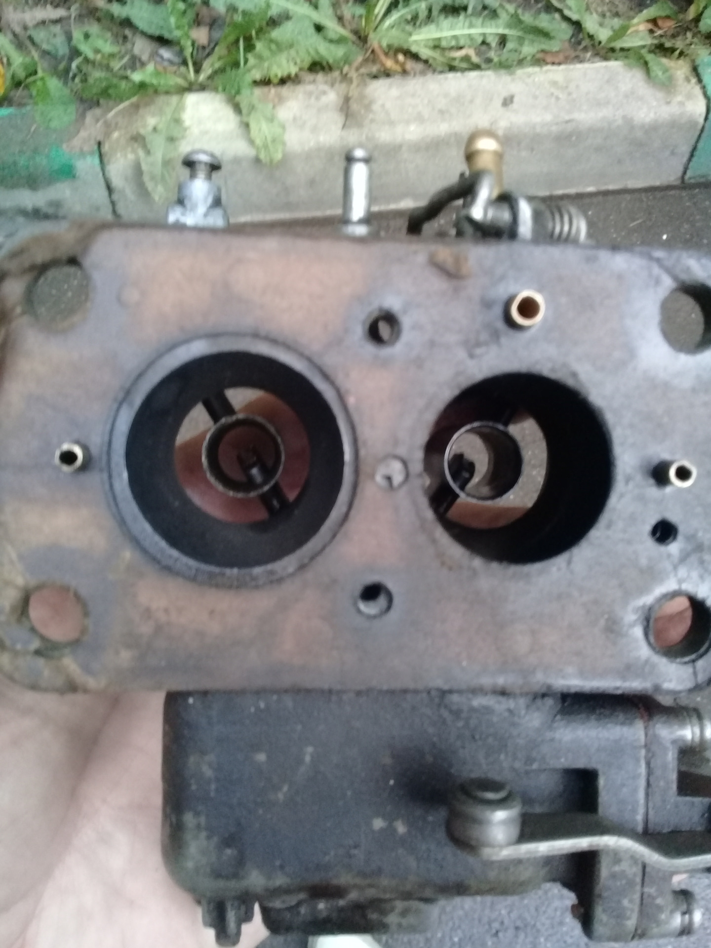

Привалочные плоскости, резьбы, оси и отверстия заслонок. И проверьте нижнюю плоскость средней части, мне кажется даже на фото видно что она кривая.

Работа хорошая. Но на старых карбюраторах бывает сильно коробится нижняя плоскость средней части. Надо бы проверить плоскость и при необходимости притереть. И мое мнение, вам все таки карбюратор надо бы купить новый, сильно он уставший.
