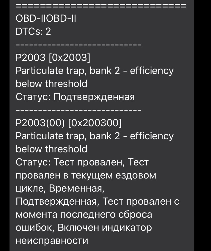

В общем, методом проб и ошибок докопался я до сути этой ошибки и для себя решил эту проблему, уже несколько месяцев я не вспоминаю про p2003 :)
Итак, в чём проблема? А проблема в целостности сажевого фильтра.
ошибка появляется только на корейцах (евро-6), т.к. на авто из Кореи есть датчик твёрдых частиц (pm sensor), вот именно он и следит за выхлопом, видит, что в нём много сажи (как раз из-за трещин в сажевом) и просит "проверить выхлопную систему", ну а потом выкидывет check engine p2003. В Корее на мой tucson даже была отзывная кампания, где меняли прошивку и, в случае наличия трещин, меняли и сажевый на новый.
Варианты решения проблемы:
1. Самый правильный, но и самый дорогой — замена сажевого фильтра
2. отшить экологию и забыть.
3. обмануть датчик твёрдых частиц :)
Я выбрал для себя 3-ий вариант, нашёл пару способов это сделать, оба попробовал, оба работают! Но Aidar4778 предложил красивое и недорогое решение :), которым в итоге я и воспользовался.

Заменил сажевый фильтр с ошибкой P2003. До этого заменил датчик PM.
Через 50 км пробега по трассе с новым сажевым фильтром снова появилась ошибка P2003. :)))
Как в итоге решили вопрос по ошибке?
Заменой фильтра сажевого.
Ещё один новый сажевый фильтр поменяли? Если после первого опять появилась ошибка.
Ошибка ушла через 100 км. Остаток сажи выдуло когда.

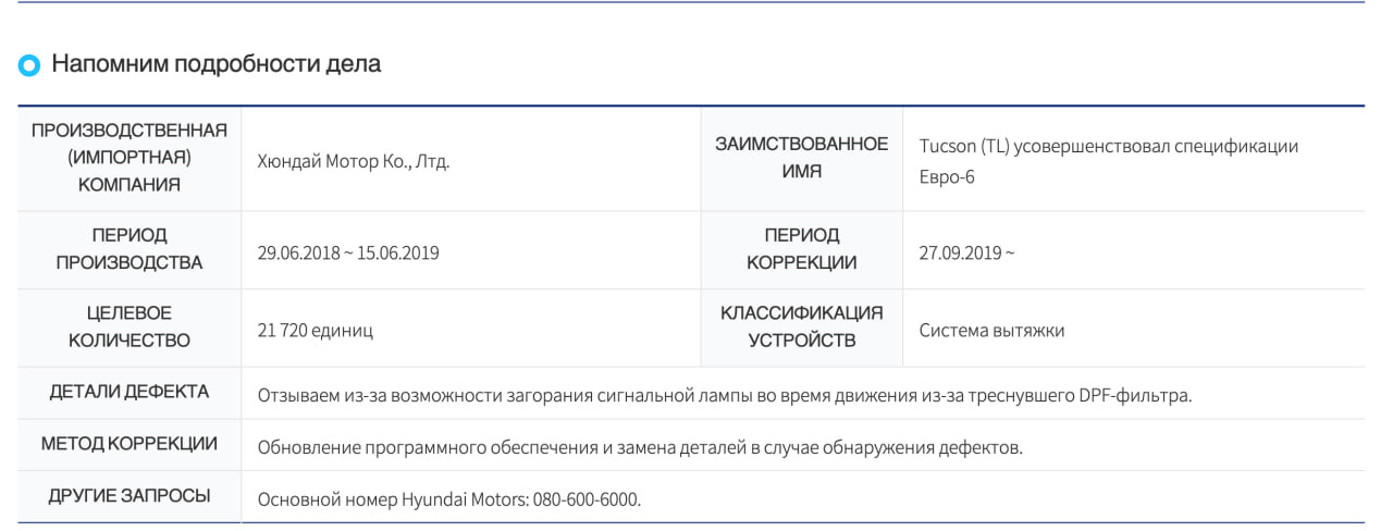

еще я находил отзывную кампанию в Корее, связанную как раз с этой проблемой (см. скрин), но как-то слишком много случаев, чтоб быть нашей проблемой, да и думаю, что моя машина, скорее всего, прошла по отзывной. а вот как физически проверить сажевый не знаю, официалы сказали: никак, по датчикам. но они у нас не особо стараются:))
В общем, похоже, что логика появления ошибки примерно такая: pm sensor проверяет выхлоп после сажевого, видит там высокое содержание твердых частиц(сажи), показывает предупреждение.
все решения проблемы, которые я находил — это замена сажевого и проблема уходит :) (но меняли по гарантии, если за свои деньги, то проще просто вырезать). пока вижу самым простым решением просто заглушить ошибку p2003 и кататься дальше.

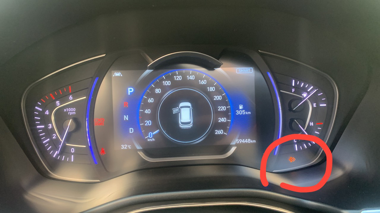

Купил санта-фе с кореи. поездил месяца 3 и появилась эта ошибка, тяга отличная, машина ведет себя великолепно, мочевина уходит. Ничего не отшивал и пока не хочу. Может кто все таки вылечил эту болячку. Читал что у кого то проходит после того как цетан корректор заливали, купил, залил пока никаких изменений. Пока план заливать все возможные присадки и прокатать 2-3 бака и посмотреть что будет.
А датчик по которому срабатывает эта ошибка исправен? Который стоит после сажевого фильтра.
а какой это датчик? у меня иногда выскакивала ошибка из темы, а недавно вот вылез check по цепи температуры датчика твердых частиц, вот думаю не связано ли это
Он стоит после DPF, посмотри в каталоге на схеме по своему VIN
а как его проверить? на напряжение? или по компу как то надо смотреть?
Вот это не подскажу. Наверное диагностика показания его видит. А какие там пороговые значения я не подскажу не специалист.
