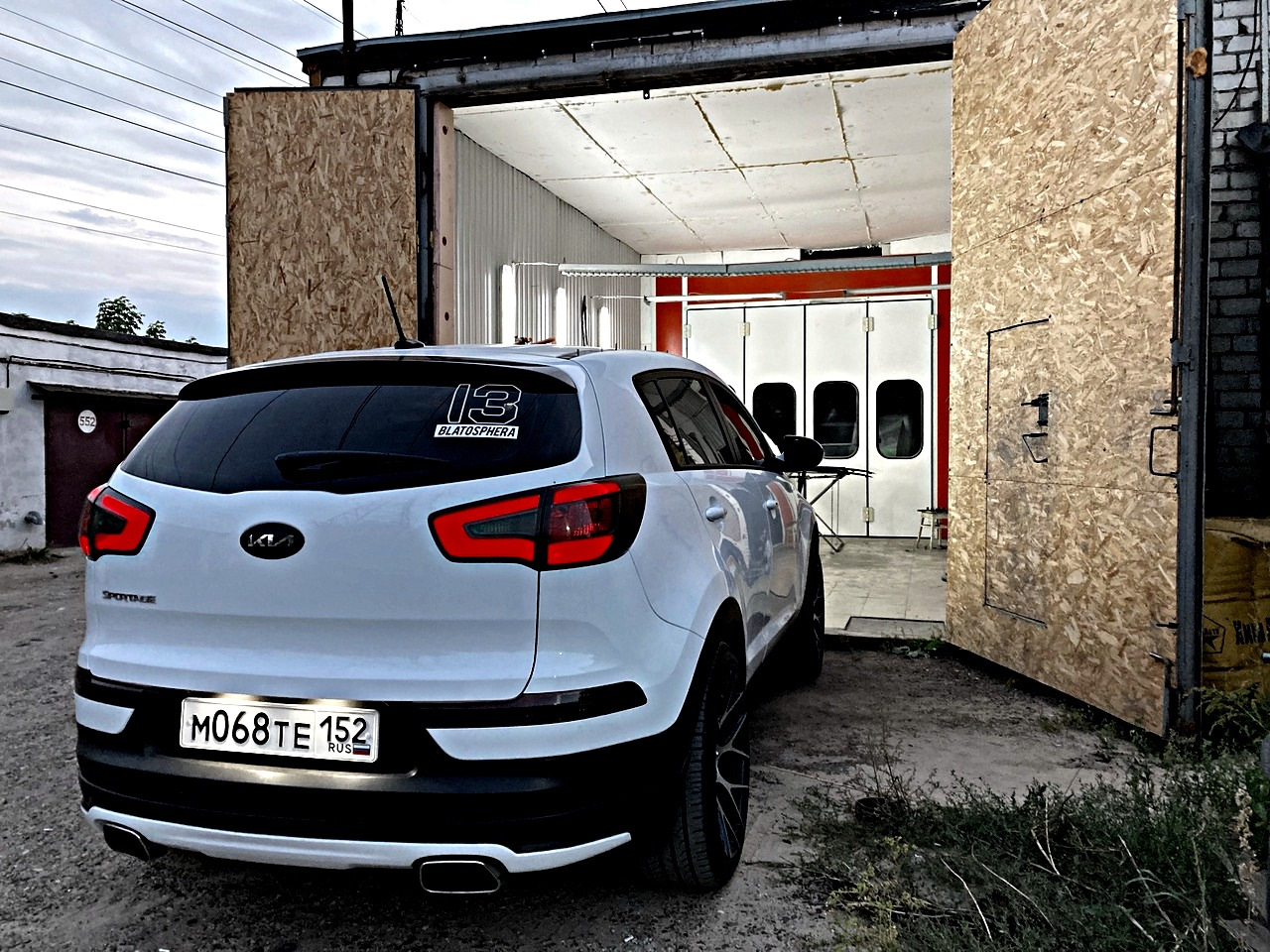

Давно уже собирался с умом все это дело исполнить, то нет времени, то работа, то еще какие то дела, а тут все звезды совпали, жену с сыном отправил отдыхать на Юг, одинокий выходной подумал я, и вспомнил что можно и даже нужно заняться этим вопросом, делаю звонок товарищу с кузовного ремонта с прошлой моей работы, он отвечает что один бокс свободен на выходные, а сам он уезжает на дачу, думаю ну это фарт просто, материал под боком, место для разбора без жары, занимайся не хочу, в общем сам себе хозяин

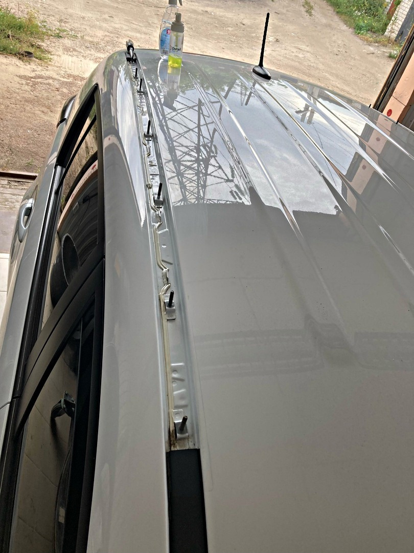

мчу туда на расслабоне, закатываюсь в бокс и начинаю снятие рейлингов, проще некуда, отщелкнули 4 вставки и 6 заглушек, и ключем на 10 откручиваем их от крыши, ну а потом начался пиз.ц), сняв все это добро я начал пробовать снимать жидкую резину, а она су.а по сантиметру снимается, и грел на солнце и грел в камере на сушке, НИЧЕГО, какие то большие куски снимал сам потихоньку что то 646 растворителем, в общем очистка от жидкой резины заняла почти пол дня или даже больше, мой Вам добрый совет, лучше уже потрудитесь подготовьте и покрасьте все на совесть, а не эта вся ху.ня.

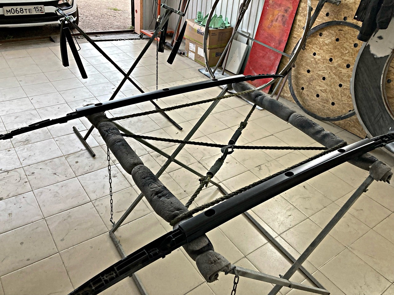

Ну а далее все пошло более быстрее и интереснее, краску полностью не снимал, заматировал 800 губкой, глубокие кратера и облупления краски загрунтовал, ну и суббота была окончена в районе 22:00

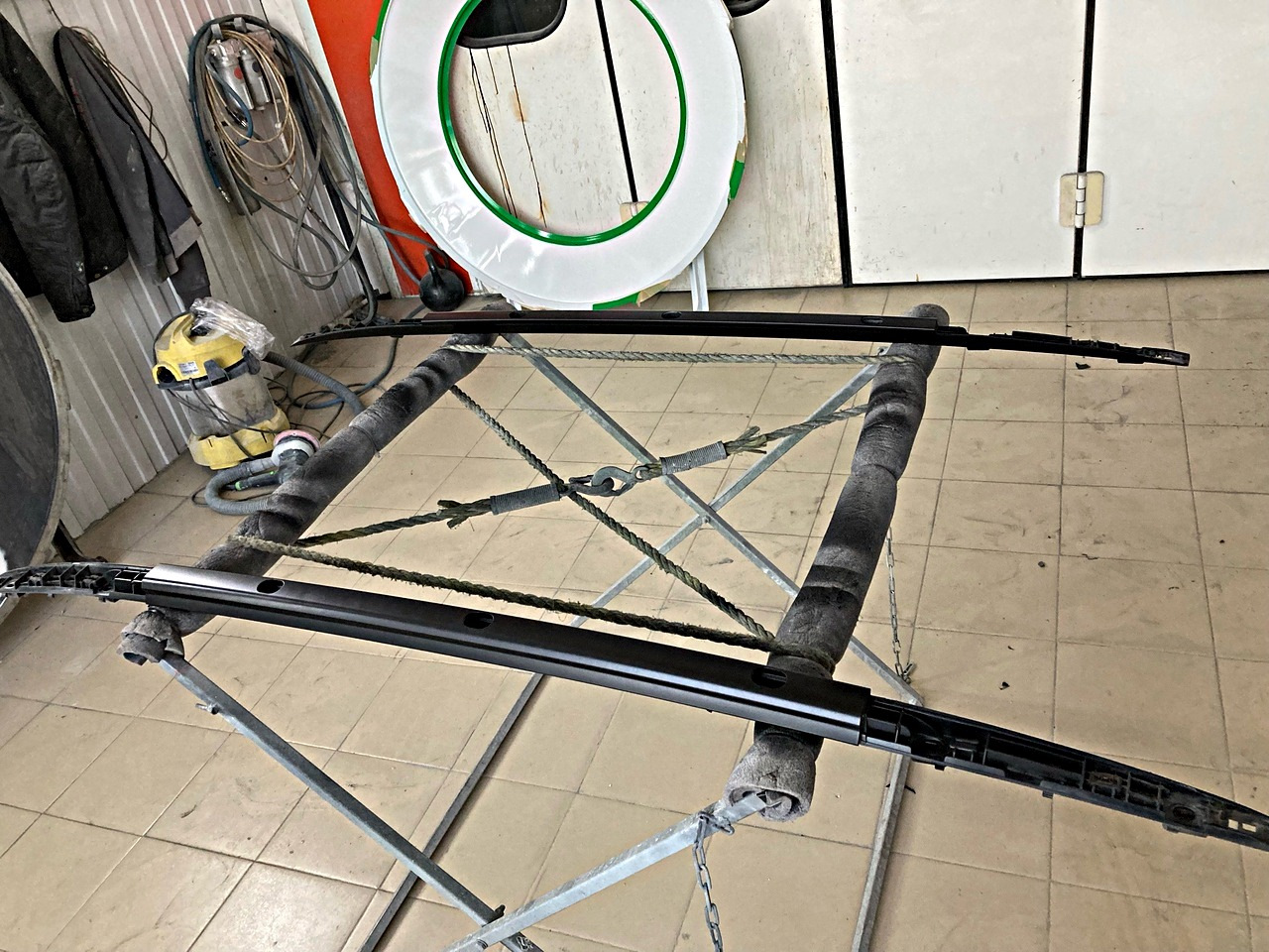

После плодотворной субботы, с утра подумал пока рейлинги сняты с крыши, нужно будет вымыть подложку, ну и сами места куда они ложатся, взяв кисть, пенообразователь с Ultra Clean от Detail, и фибры, двинули в бокс продолжать задуманное, но перед тем как заняться чисткой, проходим слегка по грунту 1500 шкуркой обезжириваем и наносим первые слои краски Hi-Gear
всего нанес 5 слоев, между слоями начинаем чистку ниш рейлингов и пластиковых подложек

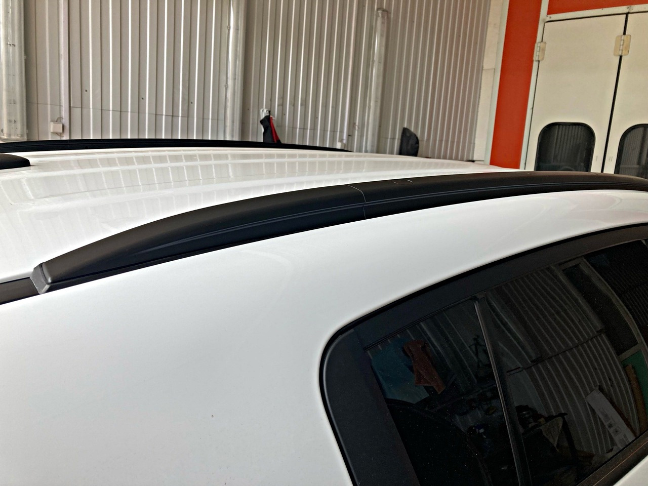

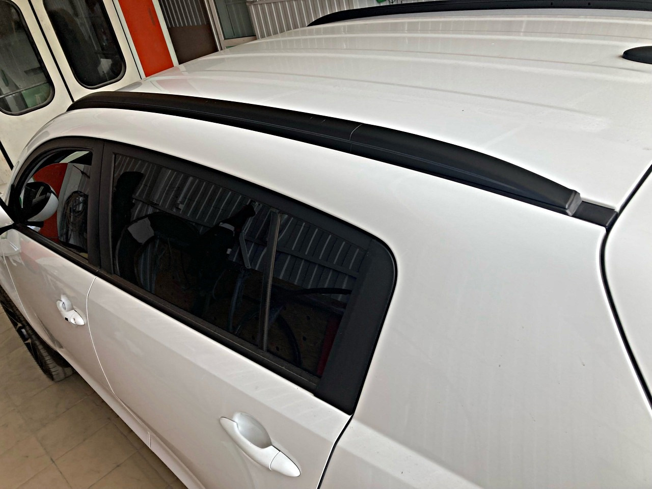

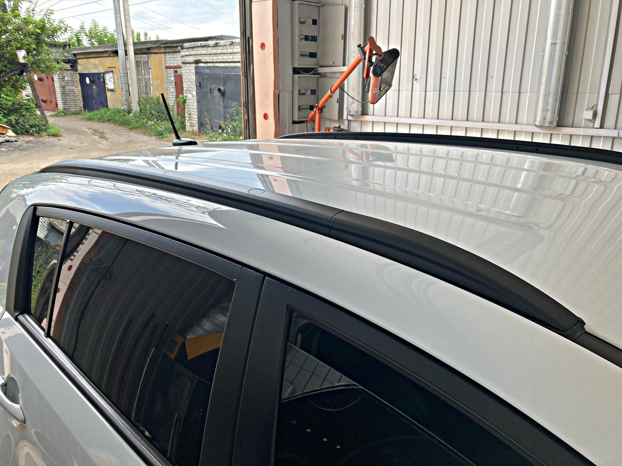

Ну и наконец дав подсохнуть около 3-х часов после 5 слоев, начинаем сборку рейлингов, между подложкой и рейлингами прокладываем новый двухсторонний скотч перед этим все промыв и обезжирив, ну и наконец таки все это дело ставим на свои очищенные места и собираем все в обратном порядке и любуемся
я остался очень доволен результатом проделанных мною работ)
