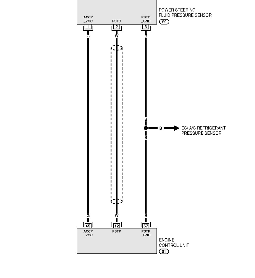

Перестал работать кондёр, приговорили датчик давления кондиционера, поменяли, все заработало, прошло 3 дня ехал с Уфы и снова перестал работать, но симптомы изменились. Муфта не включается, вентиляторы молотят даже на не включенную кнопку кондиционера, просто на холодную если даже заводить, работают оба сразу. Питание на муфту не идёт, сделали перемычку между вентилятором и компрессором, все заработало, убрали, и опять не работает. На датчике лампочка прозвонки горит в пол накала. В чем дело? Датчик с браком или проводка?

Проверил гофру, там все четко, обрыва нет
Для исключения обрыва (который может быть и в разъеме и в гофре на расстоянии ~ 20 см от разъема) нужно подключить диагностику и убедиться в отсутствии ошибки Р0550.
Какие обороты ХХ? Ручка или АКП?
Ручка, обороты в норме, ошибок нет
Нужно проверить
— электрическую связь массового провода датчика ГУР с массовым проводом датчика давления кондиционера;
— электрическую связь этих проводов с 57 пином ЭБУ.
Проблема была в датчике опять, заказывал аналог попалось г**но. Бесплатно заменят, когда кондиционер шик выйдет с отпуска. Пока поставил старый датчик, с ним кондей не работает, но зато вентиляторы постоянно не молотят. И на утечки надо смотреть, потому как неделю назад заправляли 540 грам. Сегодня когда выкачивали было 400
