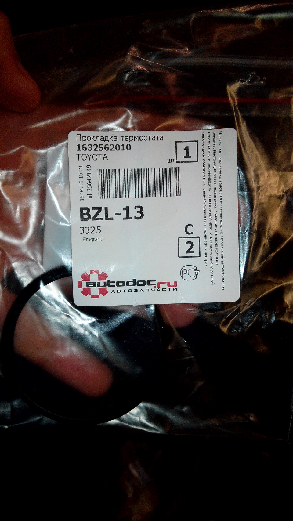

При очередной поездке на работу заметил, что температура двигателя не поднимается до рабочей отметки. При запуске холодного двигателя сразу прогревался верхний патрубок подходящий к радиатору, стало понятно, что термостат заклинило на большом круге и в этом вся проблема. Экономить не стал и заказал тойотовский термостат и прокладку к нему.
Ради спортивного интереса обратился к коллегам из клуба тойота королла, описав проблему, в ответ получил, что в этом нет ничего страшного и производитель рекомендует менять термостат раз в два года (не знаю про достоверность этой информации, но тем не менее…).

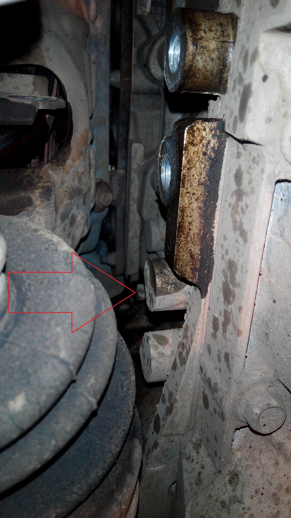

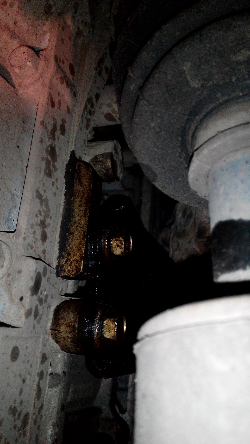

Теперь про саму замену. Сливаем старый антифриз. На радиаторе есть сливная горловина и доступ к ней открыт, с этим никаких проблем. Сразу возникает вопрос: "А как слить антифриз из блока двигателя?" Сливное отверстие находится в блоке двигателя со стороны салона авто, примерно по одной линии с крюком для вывешивания двигателя. Для того, чтобы под лесть к нему необходимо демонтировать кронштейн крепления выпускного коллектора, но если руки большие придется снимать фартук коллектора.
Таким образом сливает ОЖ из блока, затем заливаем дистилированную воду с промывкой, гоняем двигатель 15-20 минут. Сливает и повторяем процедуру просто с водой. После антифриза вода была зеленоватого оттенка, а потом уже совершенно чистая.

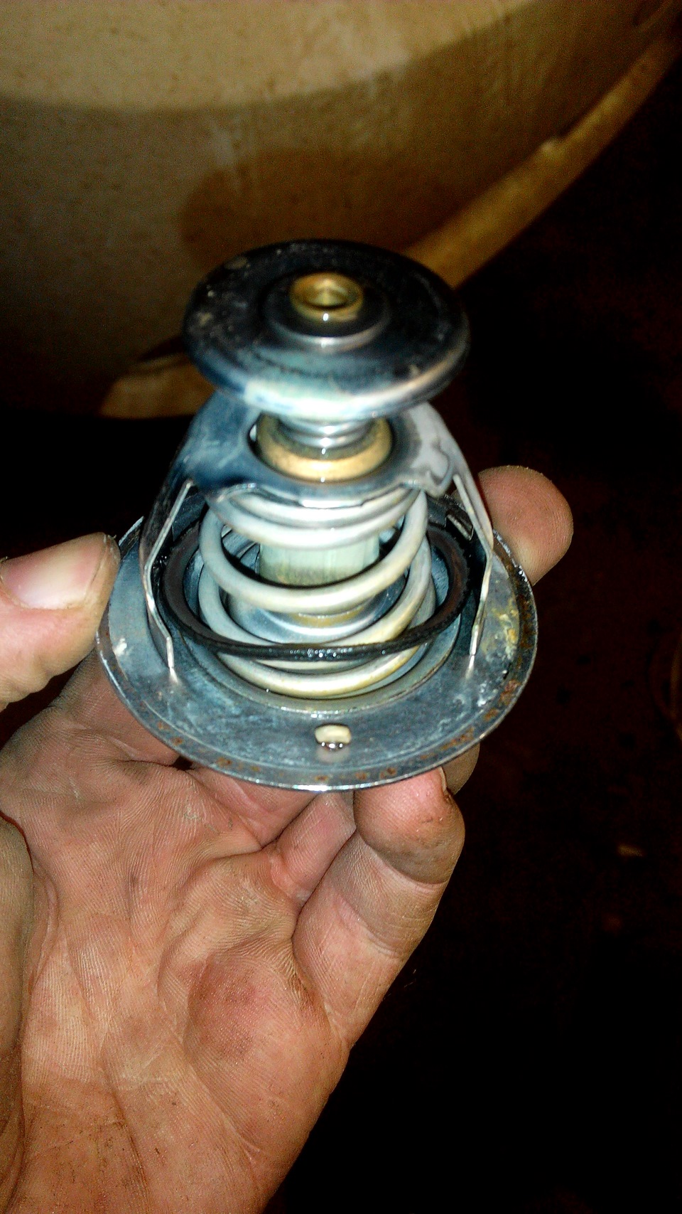

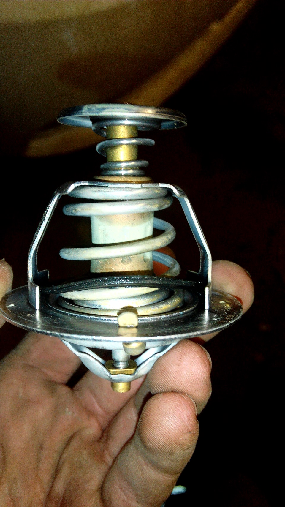

Затем откручиваем дюралевых патрубок и видим виновника данных действий. Форма старого и нового немного различается, но посадочные места одинаковые.
Также у старого термостата видно как пришла в негодность прокладка вокруг клапана.
Далее надеваем уплотнительное кольцо на термостат и ставим его на место, притягиваем патрубок и с термостатом закончено.

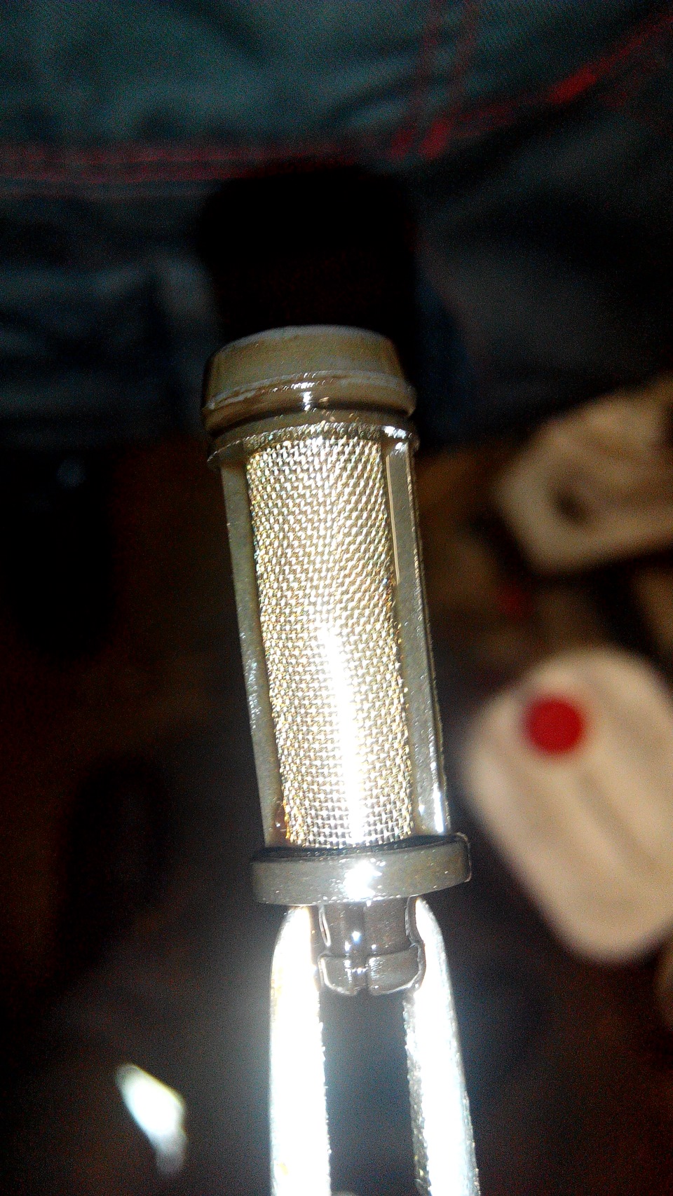

После чего решил проверить фильтр системы VVT. Он оказался абсолютно чистым. И датчик который находится над ним тоже чистый.
