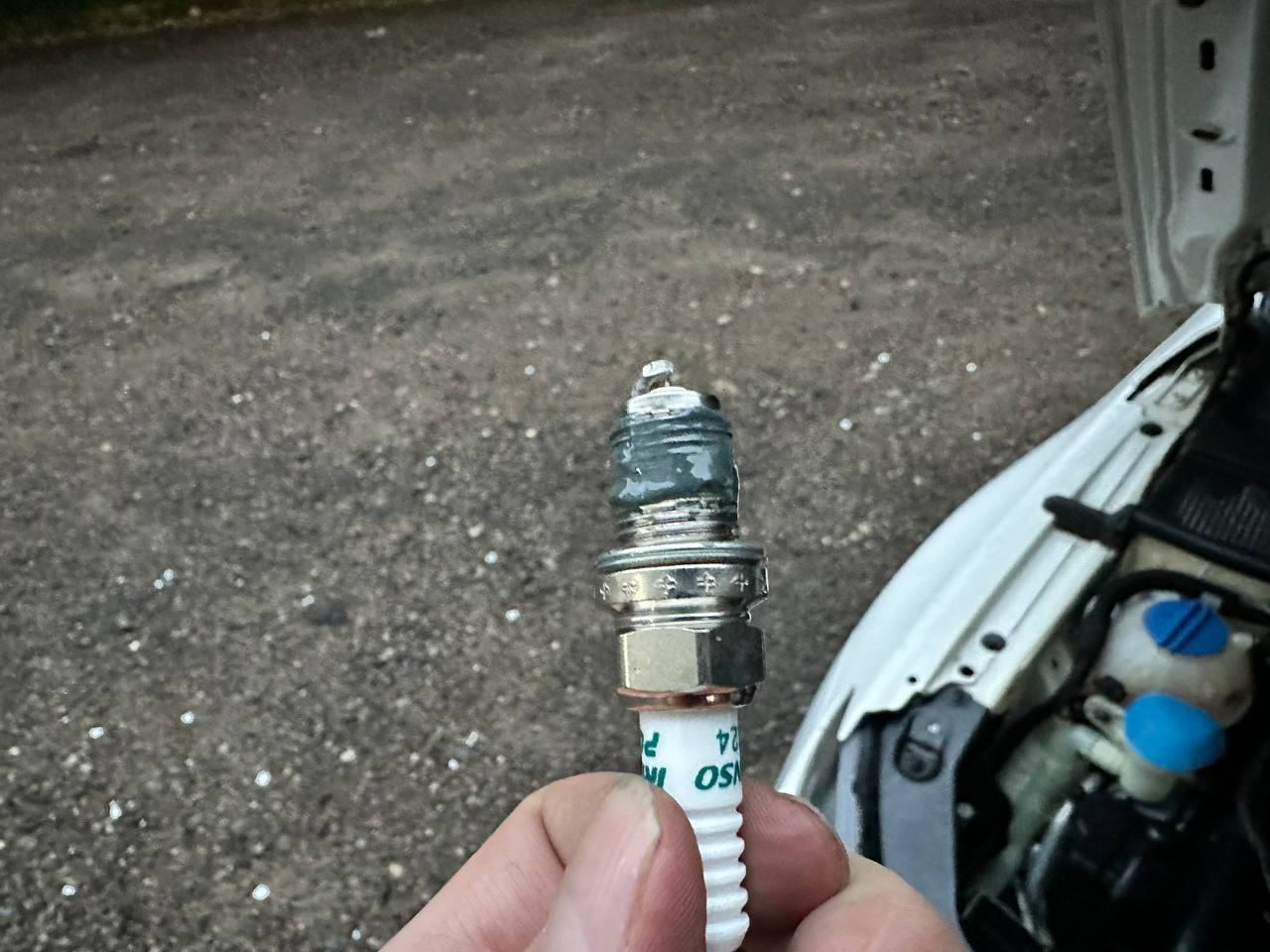

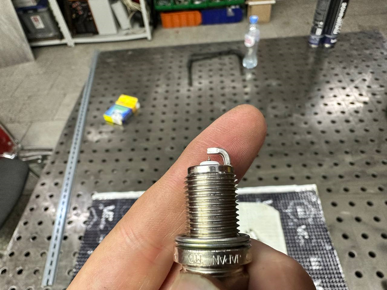

Стал замечать странную работу мотора. Потряхивает. Плохо реагирует на педаль. Иногда стабилизируется но с каждым километром все хуже и хуже. Так же плоховато качал ТННД. Грешил на него. Но после замены на полноприводный бак — ситуация не поменялась. Вспомнил про свечи. Вообще то такое тоже есть в машине. Выкручиваю а там вот.

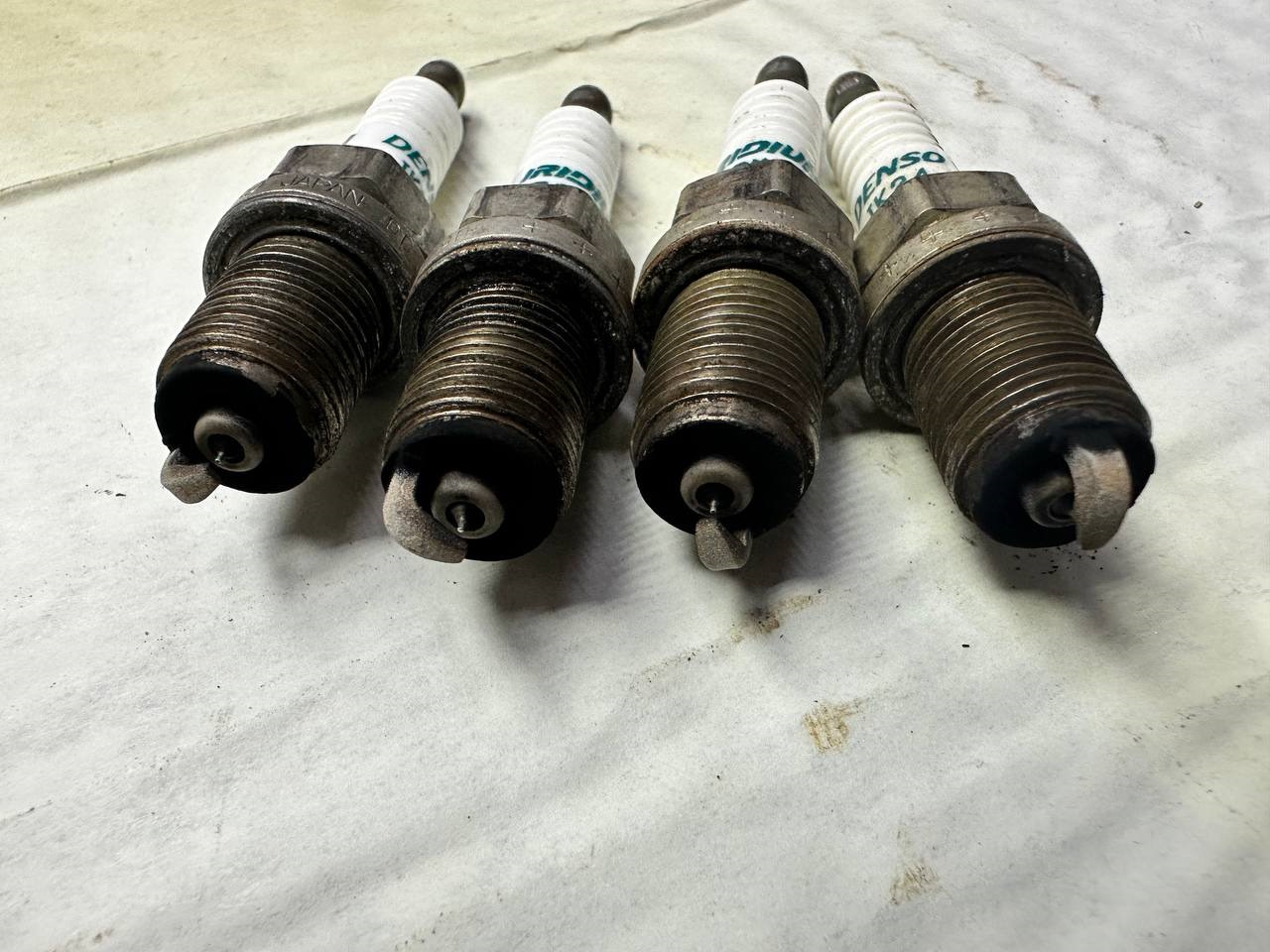

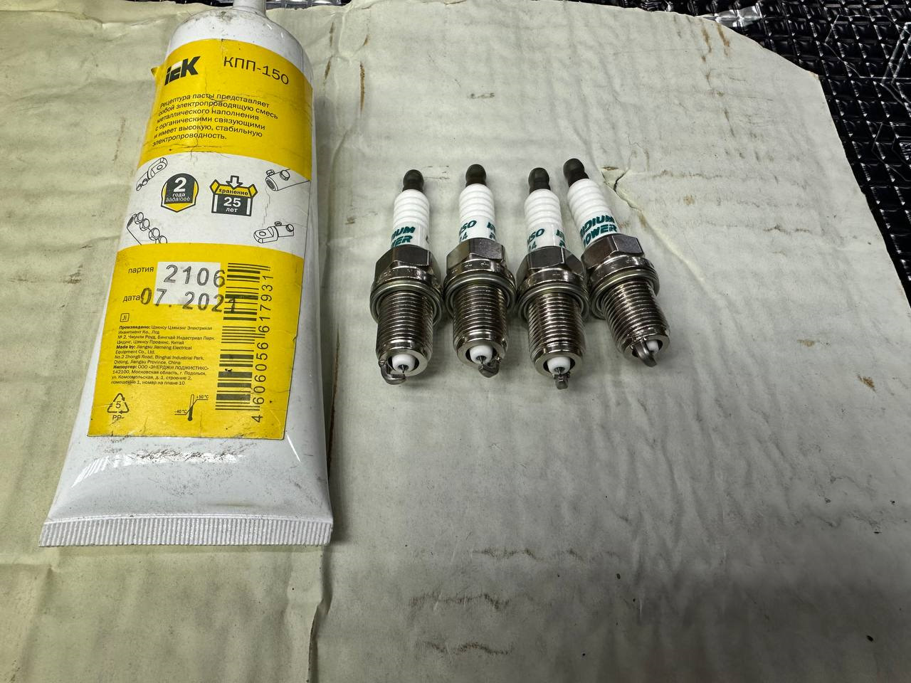

Ясно… После переборки мотора проехал 30 тыс. км и свечи при переборке не менялись, хотя были куплены новые те же Denso IK24 (Арт. 5311). Сначала были мысли обкатать мотор на старых свечах и уже поставить новые после. Но пробег летел тысяча за тысячей. И как то оно забылось. По замене все просто. Готовим свечи + смазку.
Лучше конечно использовать специальную смазку для свечей, например ВМПАвто МС 1650 (Арт. 1920). Но под рукой не оказалось. Использовал токопроводную смазку IEK. По сути всеми любимая "графитка". Мажем резьбу и аккуратно спускаем в колодец. НЕ КИДАЕМ! От удара может погнуться электрод свечи, или не дай бог микротрещина изолятора… Можно нажить проблем на ровном месте.
Дальше все по классике. Закручиваем от руки свечи до упора. И потом тянем на 1/4-1/2 оборота. Я тяну на 1/4. Легонько так. Кольцо сделает свое дело и обеспечит требуемую герметичность.

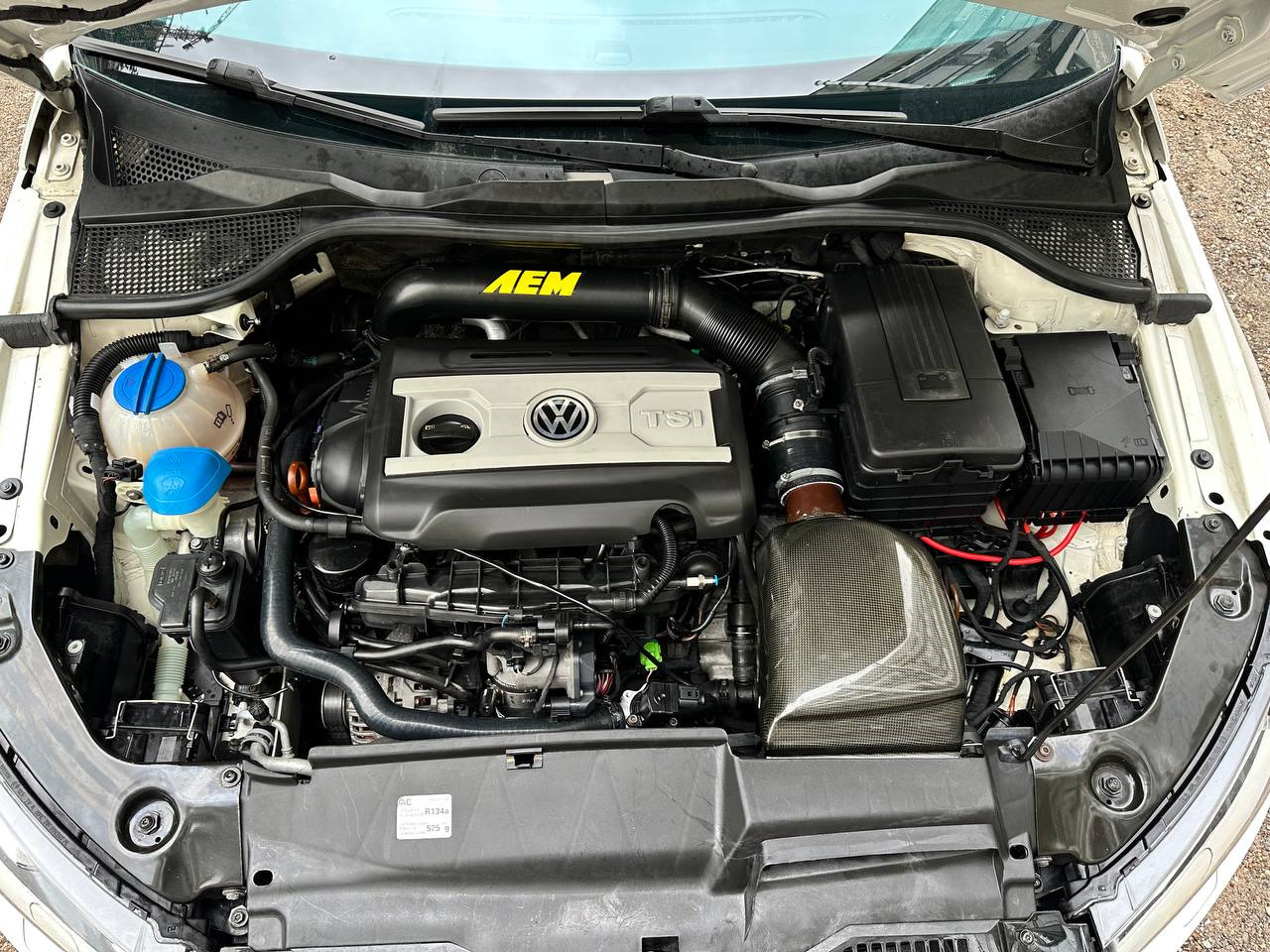

Совместил данное мероприятие с мойкой подкапотного пространства. Когда под капотом сухо и красиво — кайф.

Свечи крутятся 30-35 Нм и без каких-либо смазок, насухую. Смотреть в ELSA.
И ваговоды пользуются NGK platinum/iridium, в зависимости от мотора, но тут уже вкусовщина, наверное…
Спасибо за совет ) При установке новой свечи тянуть по моменту не имеет смысла на мой взгляд. Базовая задача уплотнить свечу путем обжатия кольца. Поэтому на новой свече — достаточно тянуть как предписывает завод изготовитель свечи.
Далее. Касательно 30-35 Нм. Момент затяжки имеет косвенное отношение к прижимному усилию и показывает лишь силу трения. Поэтому либо тяните новые свечи в новую головку по моменту. Либо очищаете резьбу. Либо тянуть по оборотам.
Касательно смазки — каждый решает сам. Мне не нравится когда после 30к откручиваешь свечи с характерным щелчком. Свечи вкрученные с нанесением смазки (керамика/графит) выкручиваются мягенько.
Немного сумбурно описал но я уверен что Вы поймете.
Я предпочитаю следовать инструкции завода изготовителя, коей является ELSA )
Ну, как говорится, кто как хочет так и :) Ваша машина — ваша правда.
