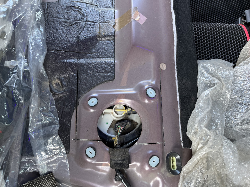

Ничего не предвещало беды, начался отпуск и я поехал в поездку за 200+ км.
После 180 км машина стала терять тягу, нажимаешь на газ — не едет, иногда проскакивали прострелы. Постоял, поехал — дальше проблем не возникало. На обратной дороге все тоже самое, через 200 км тяга пропала, я на ЦКАДе, несколько раз останавливался, кое как добрался до дома…

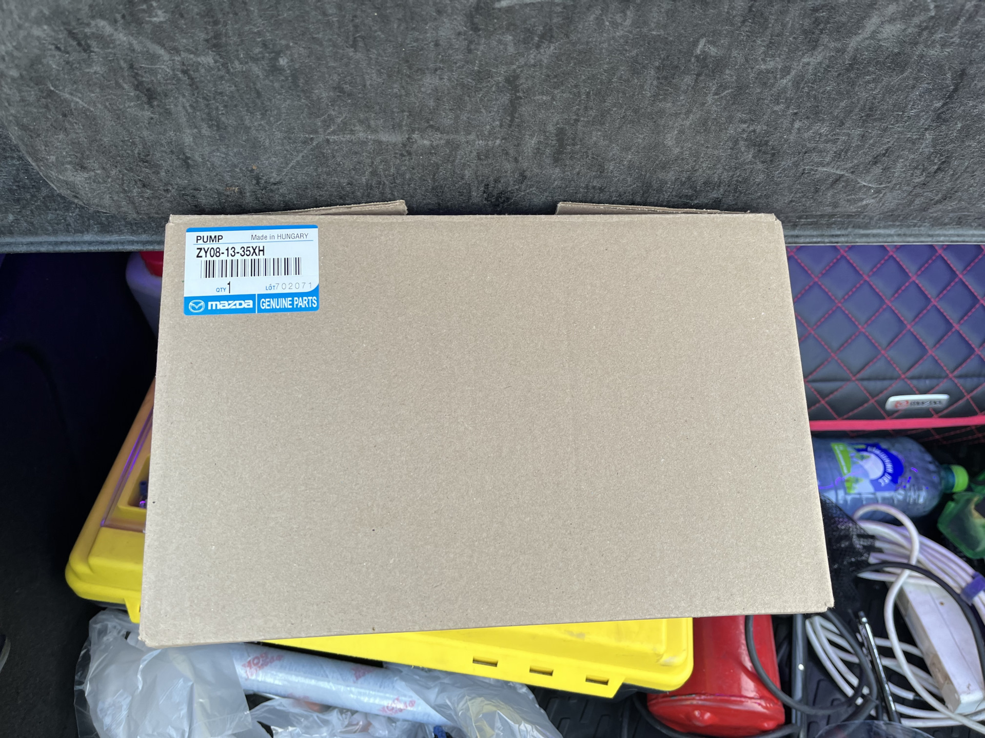

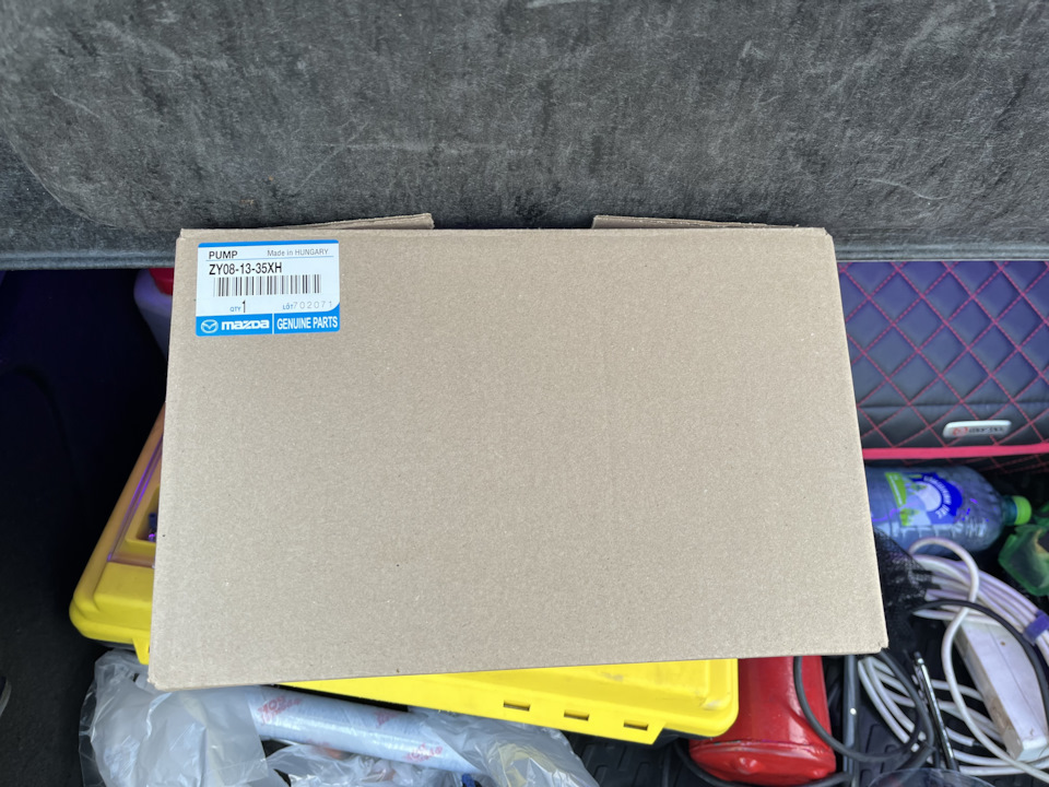

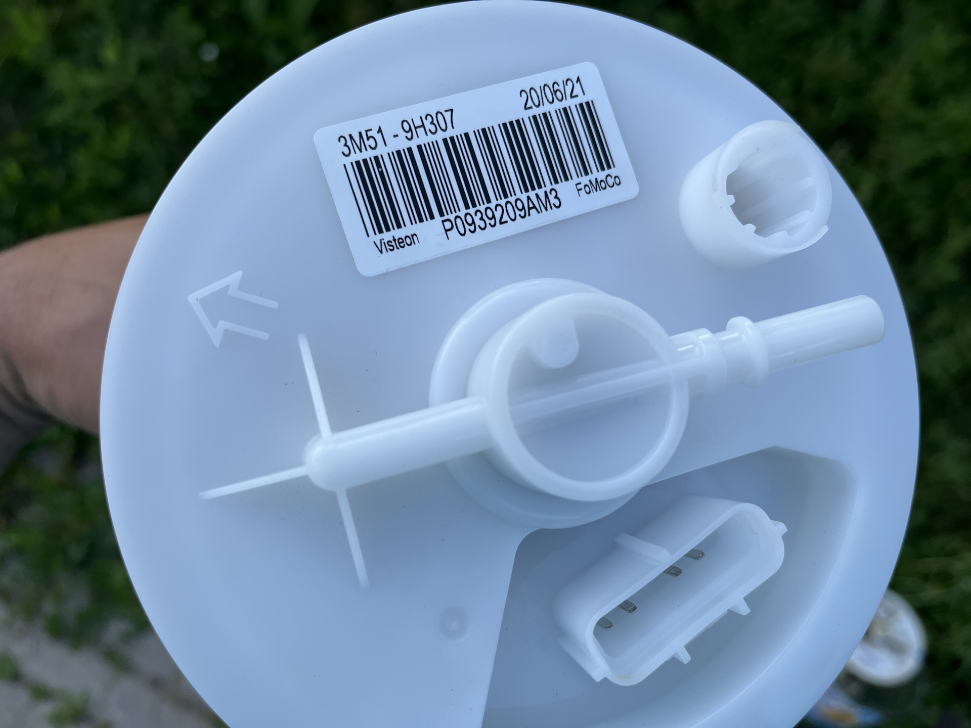

На следующий день отправился за бензонасосом, купил в сборе, вроде как оригинал

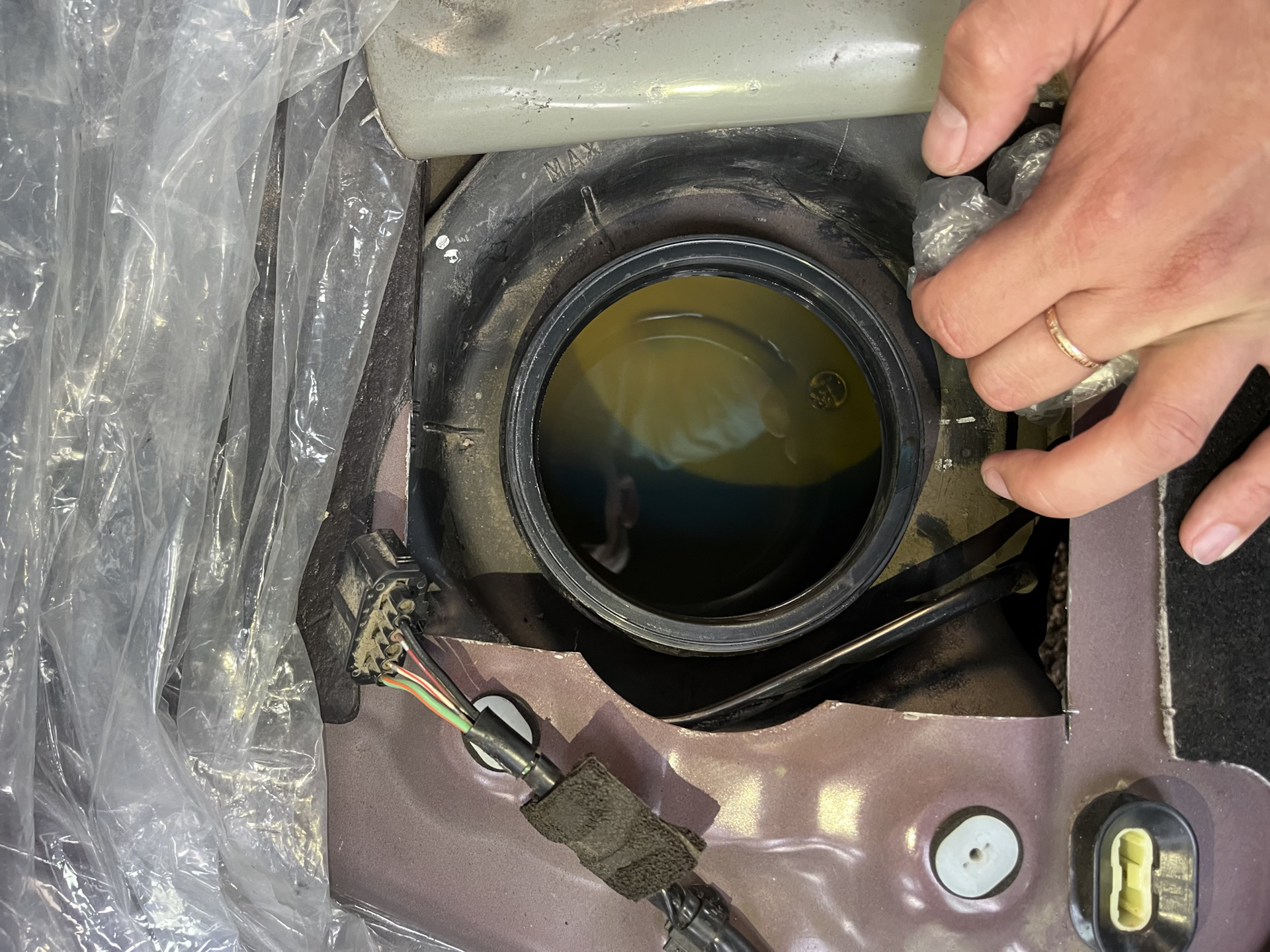

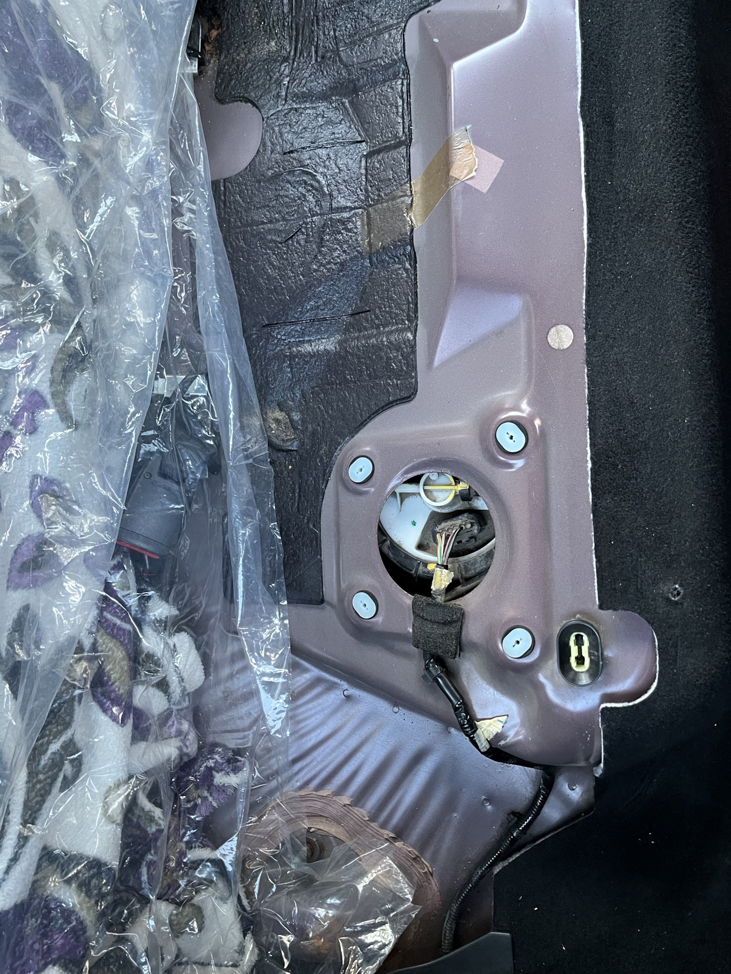

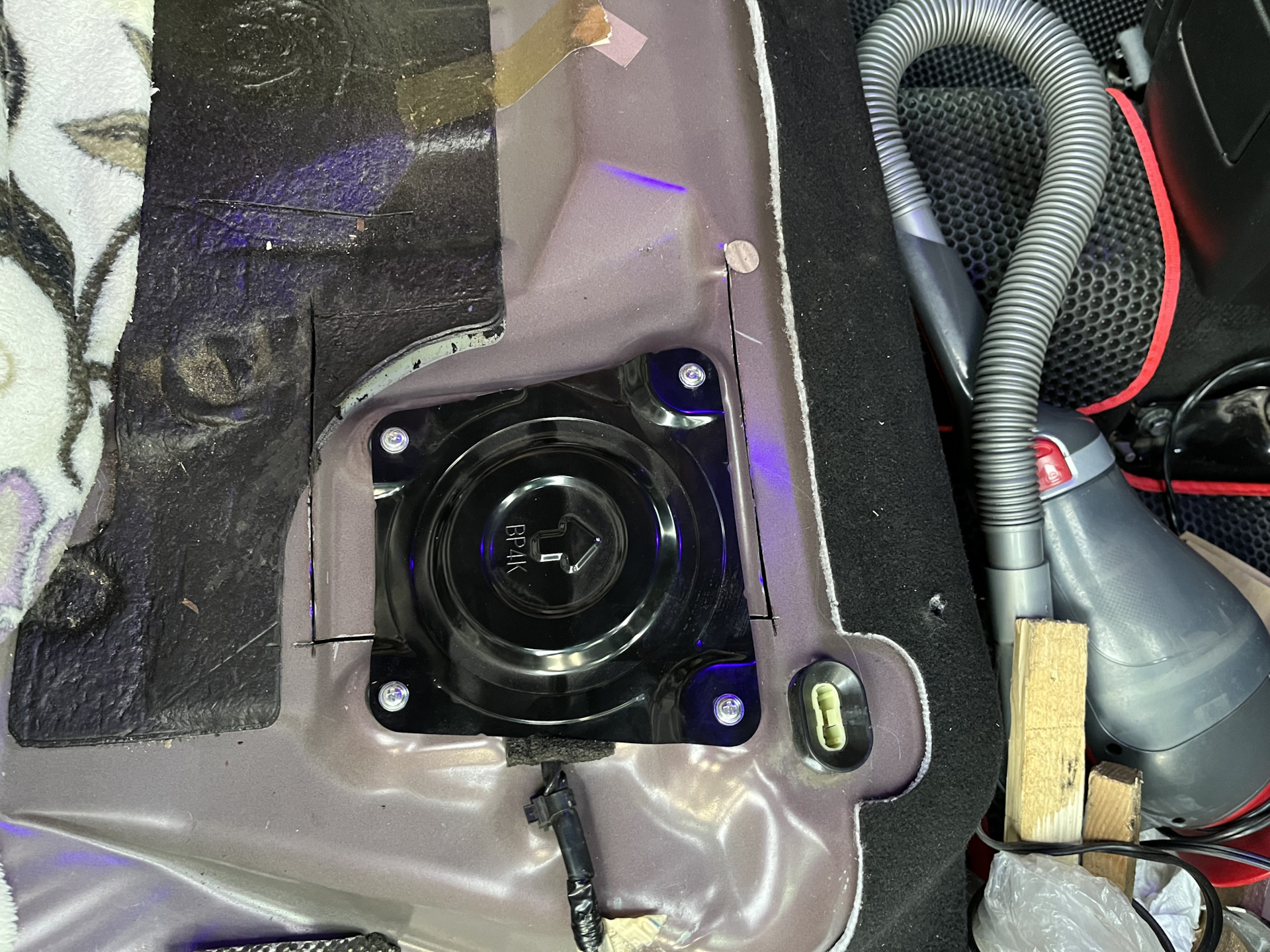

Так как боялся, что до сервиса я не доеду, решил пилить кузов, обратился за помощью к Леониду Viper25

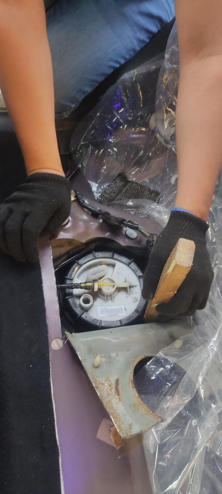

Откручивать гайку бруском, то еще удовольствие, крайне не удобно, поэтому не поленитесь купите съемник

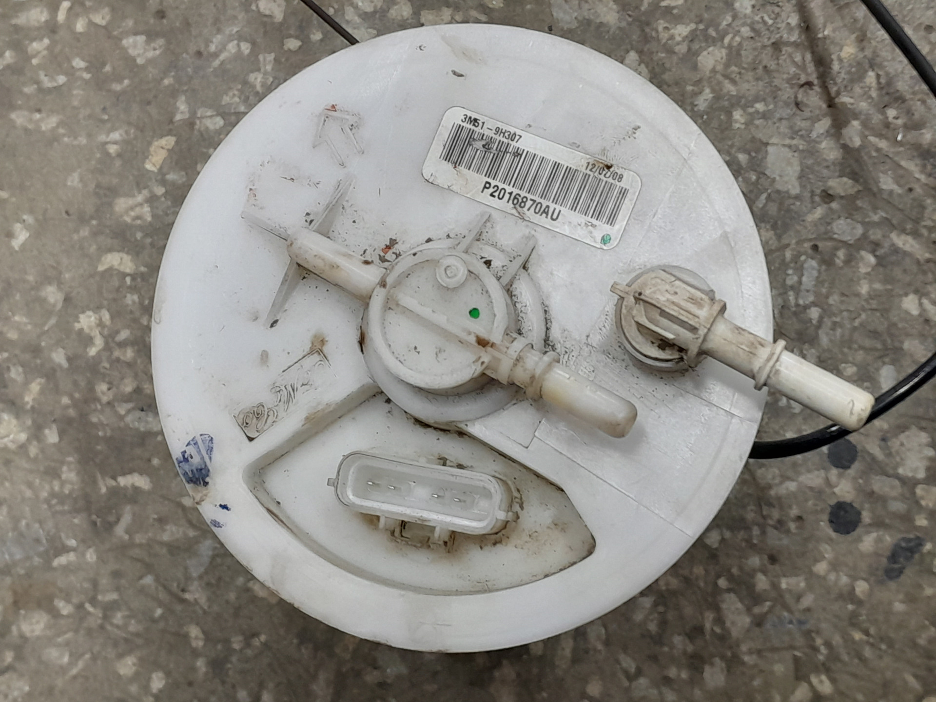

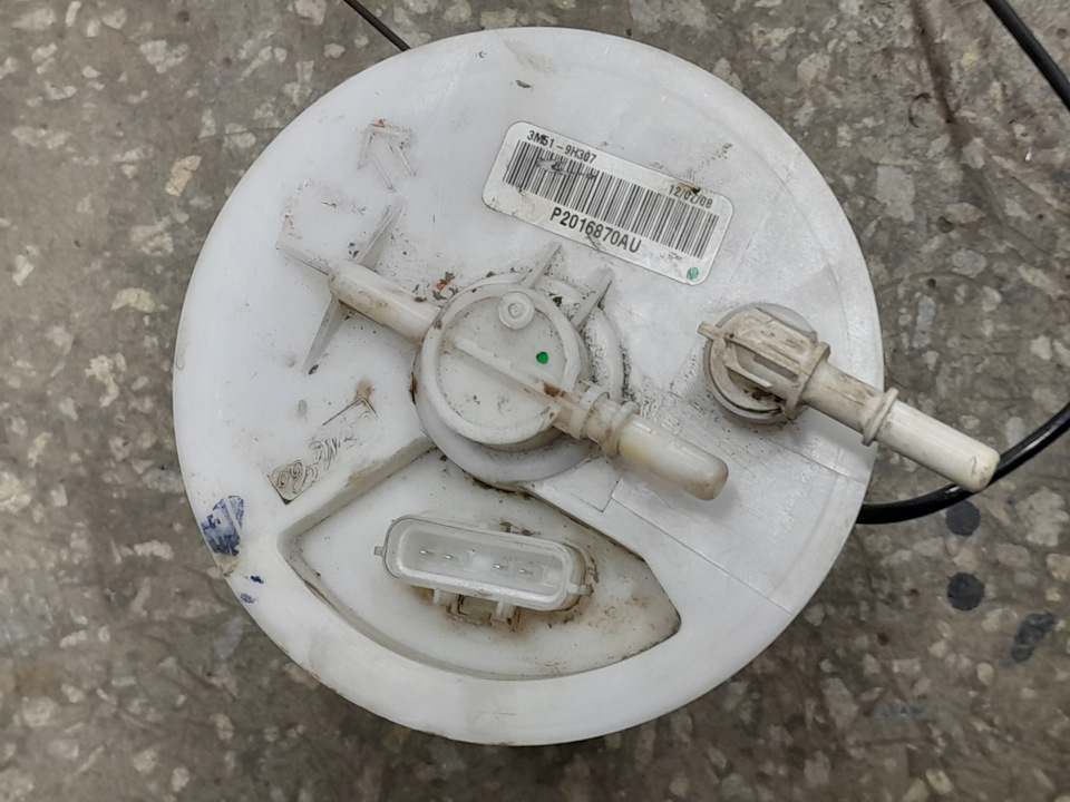

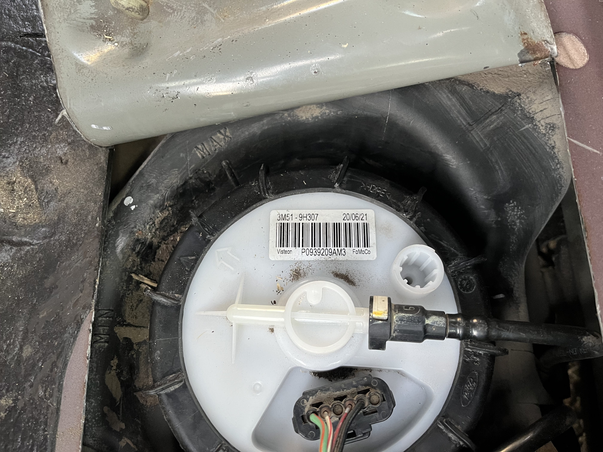

В баке мы обнаружили рублевую монету, могла ли она быть причиной неисправности?

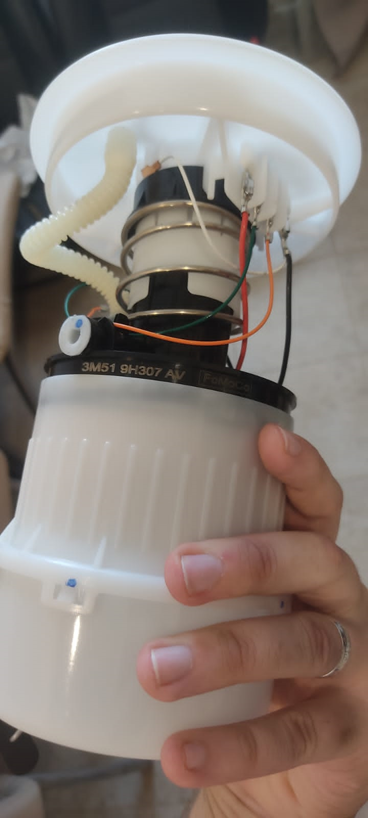

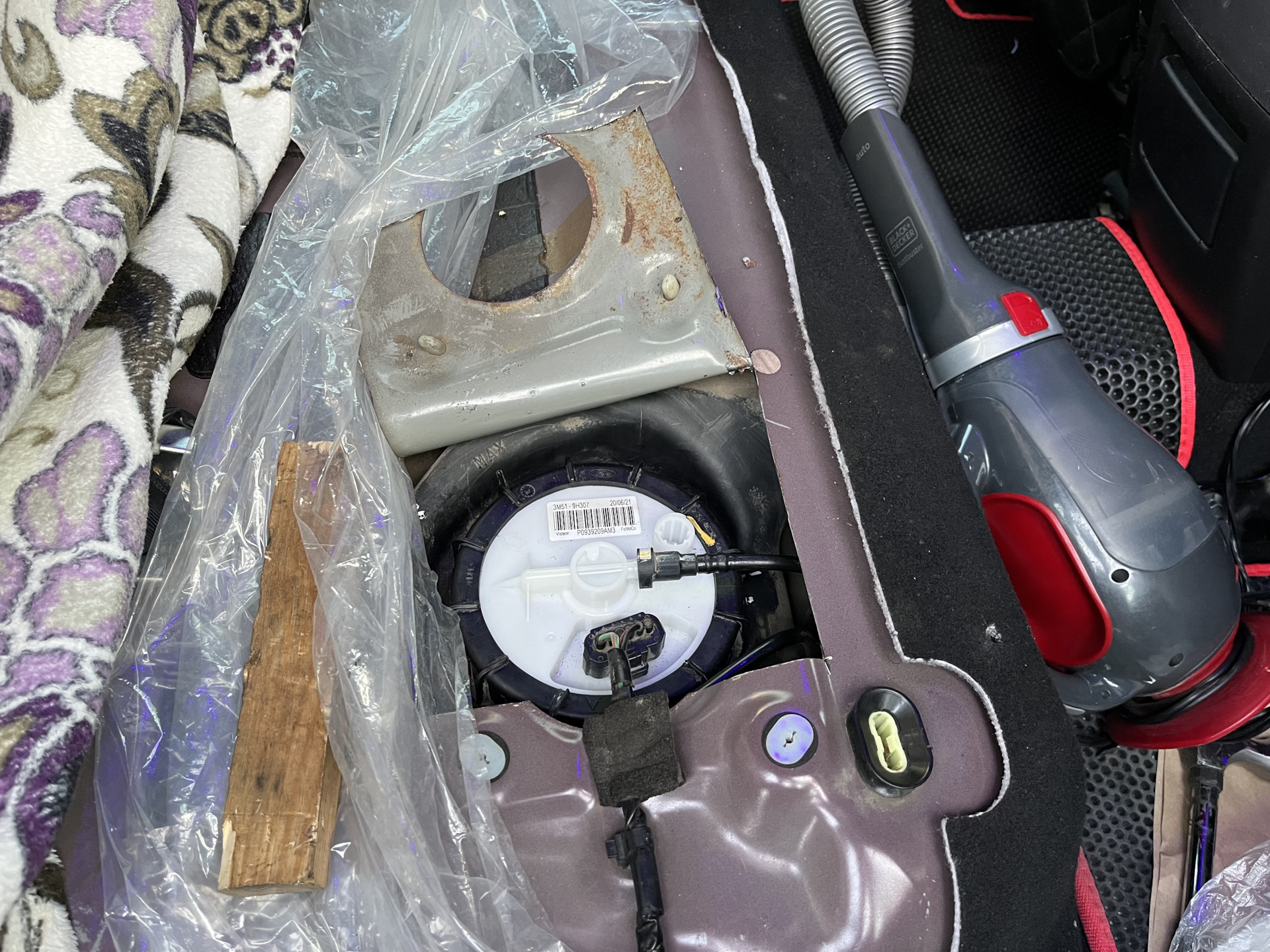

Новый пациент на месте, гайка закручивалась очень не охотно, второй замены она точно не выдержит…

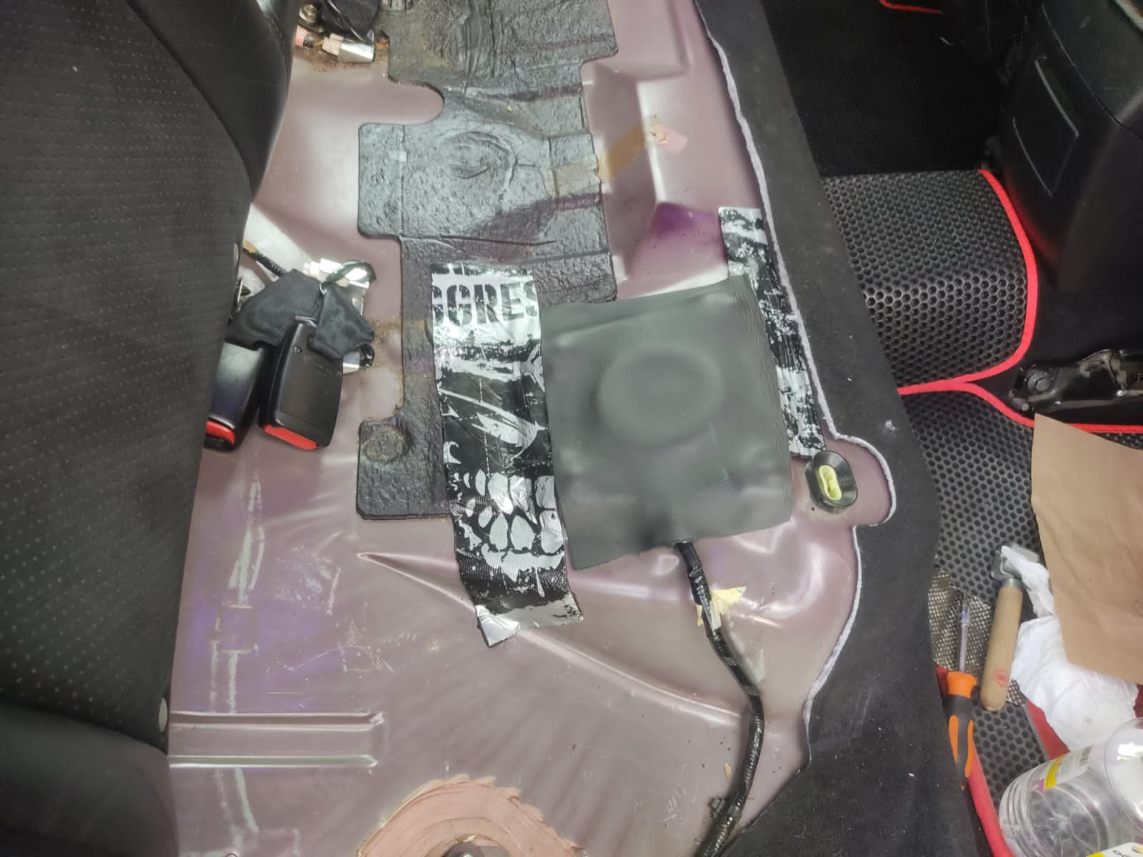

Проверил работу машины, покатался, заклеил разрезы шумкой
После замены заметил, что присутствует мгновенный расход, когда на газ не нажимаешь, у кого автомат, у вас такое имеется? Плюс расход на 100 км, раньше мог обновляться раз в 100 км, сейчас он это делает гораздо чаще. На старом бензонасосе я такого не замечал…

У нас на фф2 1,8 с точно таким же артикулом вот так выглядит крышка, есть штатный гидроник. У большинства аналогов это отверстие заглушено, соответственно, штатного гидроника не будет, а зимы у нас холодные, да и нехорошо это, когда одна топливная трубка остаётся открытой под днищем автомобиля.
Привет! А второе отверстие на крышке для чего? На машине есть штатный гидроник?
Привет, не знаю на заводском тоже было
Сам позавчера встрял под ростовом на насос, меняли в поле подручными средствами
Да не та ещё затея его менять если честно. Мы с одной гайкой этой пластиковой знатно пое…
Болгаркой резали?
Ну да аккуратненько
Однако яйца у вас я хочу сказать… огого
Так же мы думали про себя когда резали 😁😁😁

Если туда лезть тоже придется пилить.
Почему все под сиденьем шумкой не укатал?

Это чтобы поменять насос резать пришлось?!
Ничёси 🙄🙄🙄
Ну вообще конечно так снимают. Но и такой способ имеет место быть

Или бак снимать или резать

Точно из за рубля💯
😁😁😁😁да понятно что не из за него. Просто как он туда попал
Обычно когда из канистры заливают, то в клапан заливной горловины вставляют чего-нибудь. Так что монетки не редкость в баке.
Понял, ну значит предыдущий хозяин заливал
