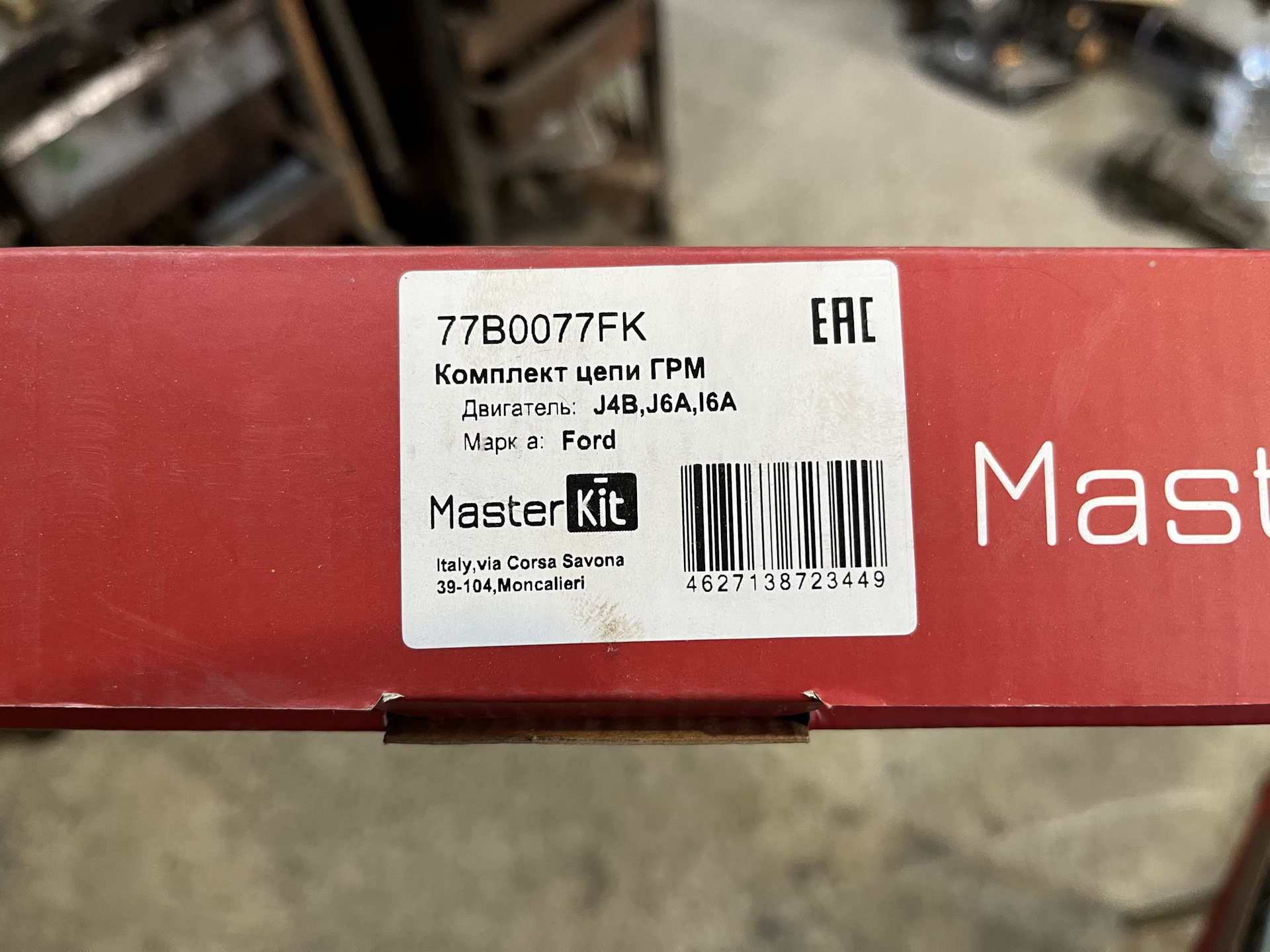

Из нового на двигатель еще установлена цепь, звезда к вала, натяжитель и башмак натяжителя.

Цепь есть. Нужны звёздочки и натяжитель.
Я есть номера звёздочек и цепи и натяжителя? А то у себя нашел только цепь.
Посмотрю номер набора,
А какой мотор в ремонте ?
Опелевский 1.2. он очень похож на фордовский
Разве цепь и натяжитель подходят от форда ?
