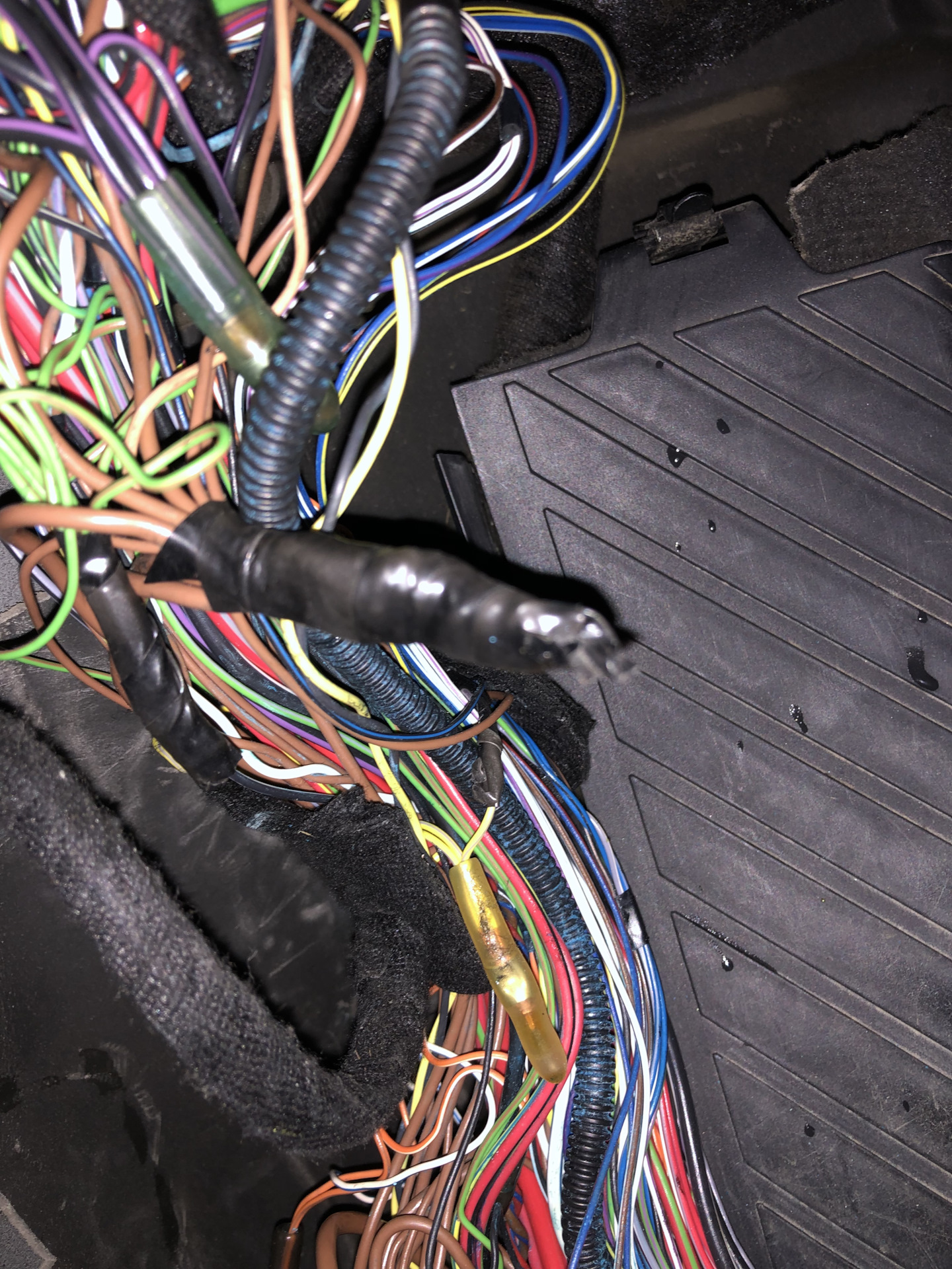

Всем привет 👋

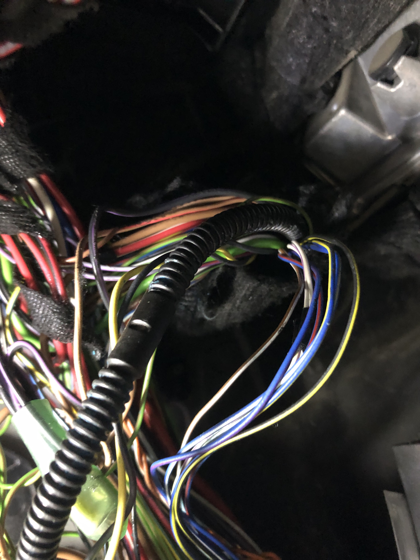

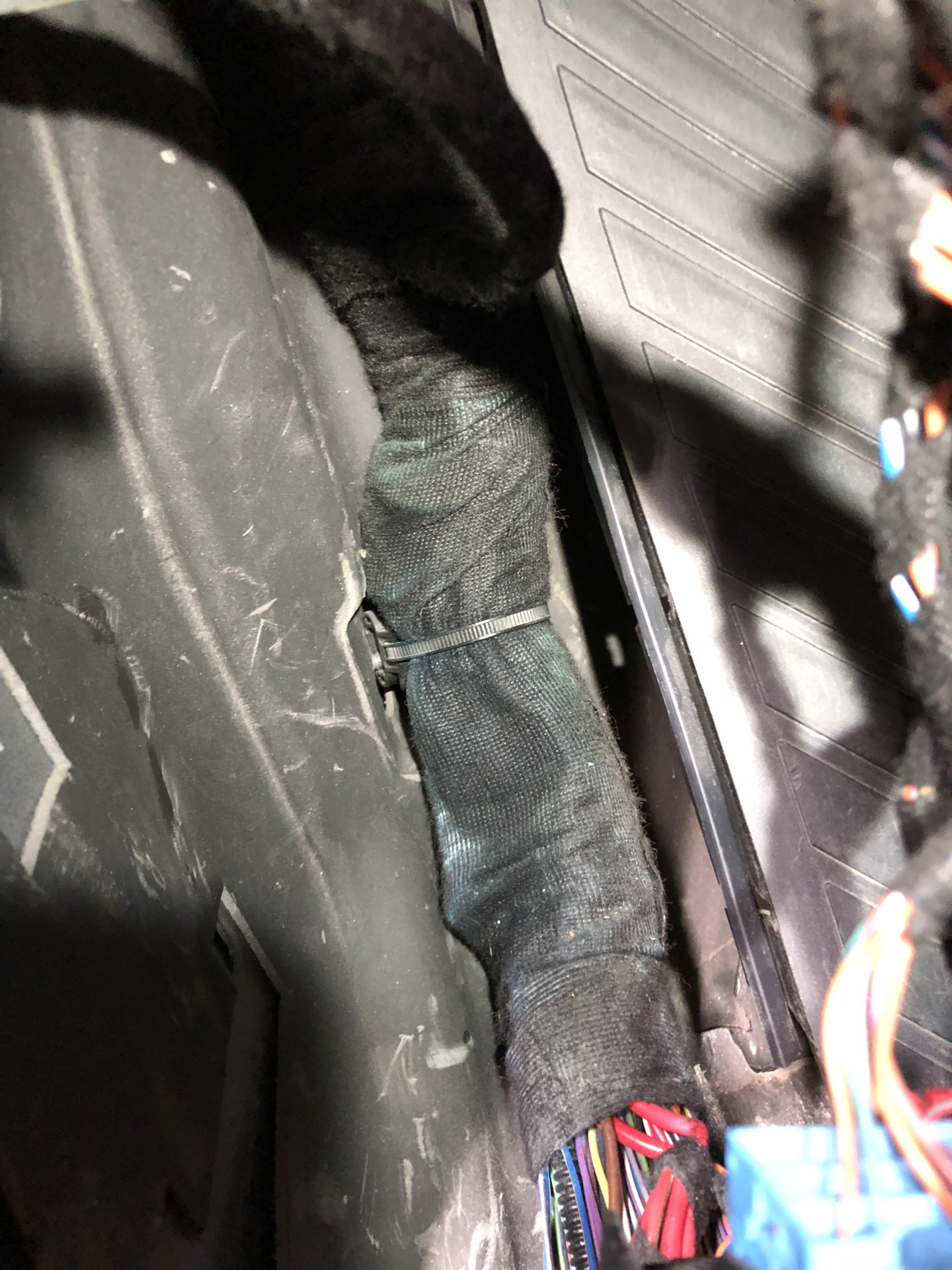

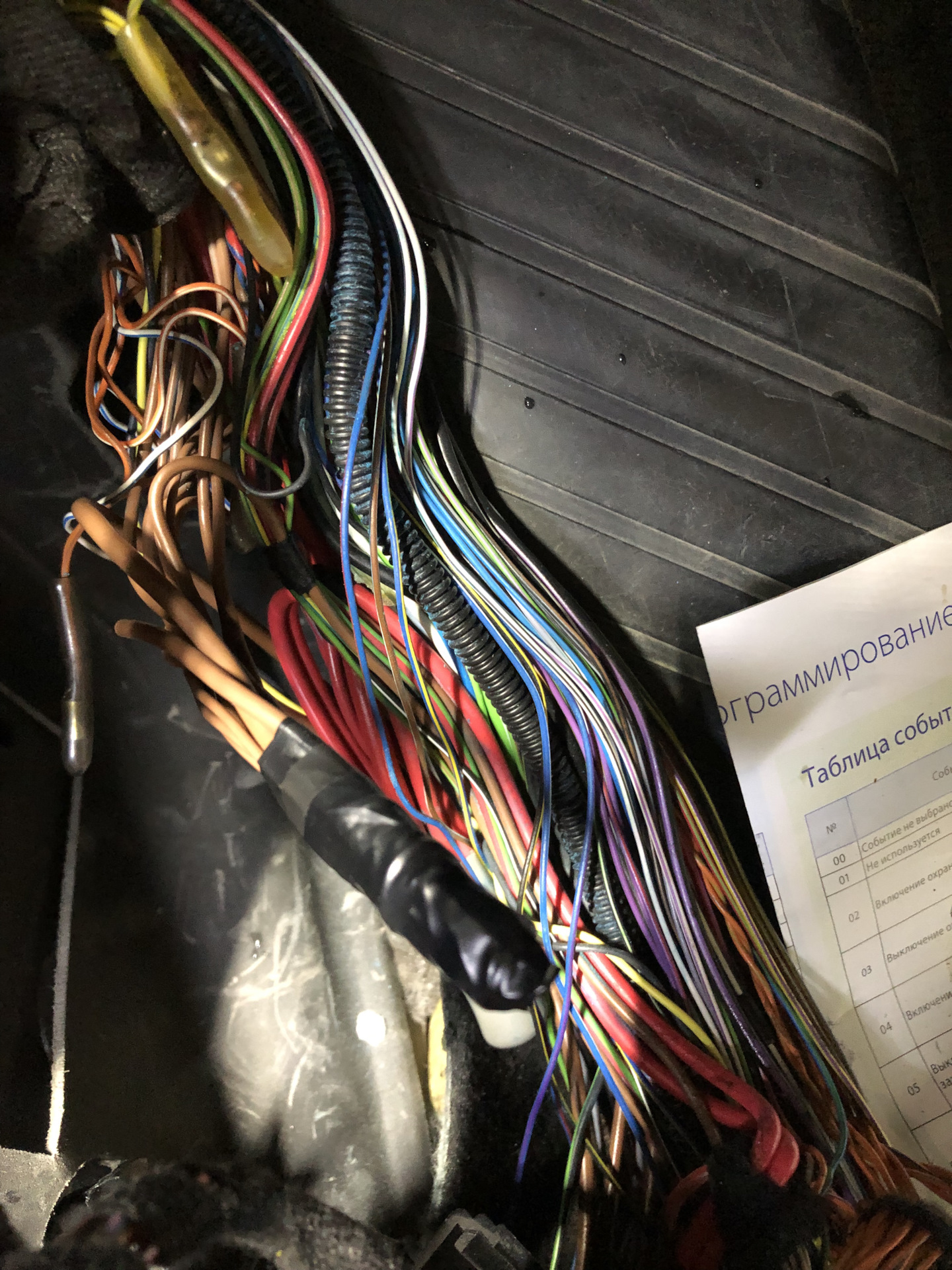

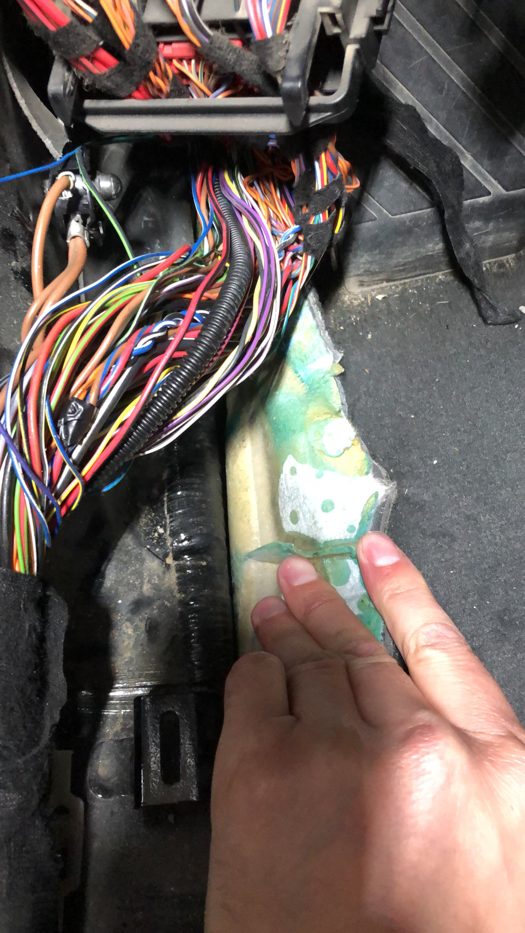

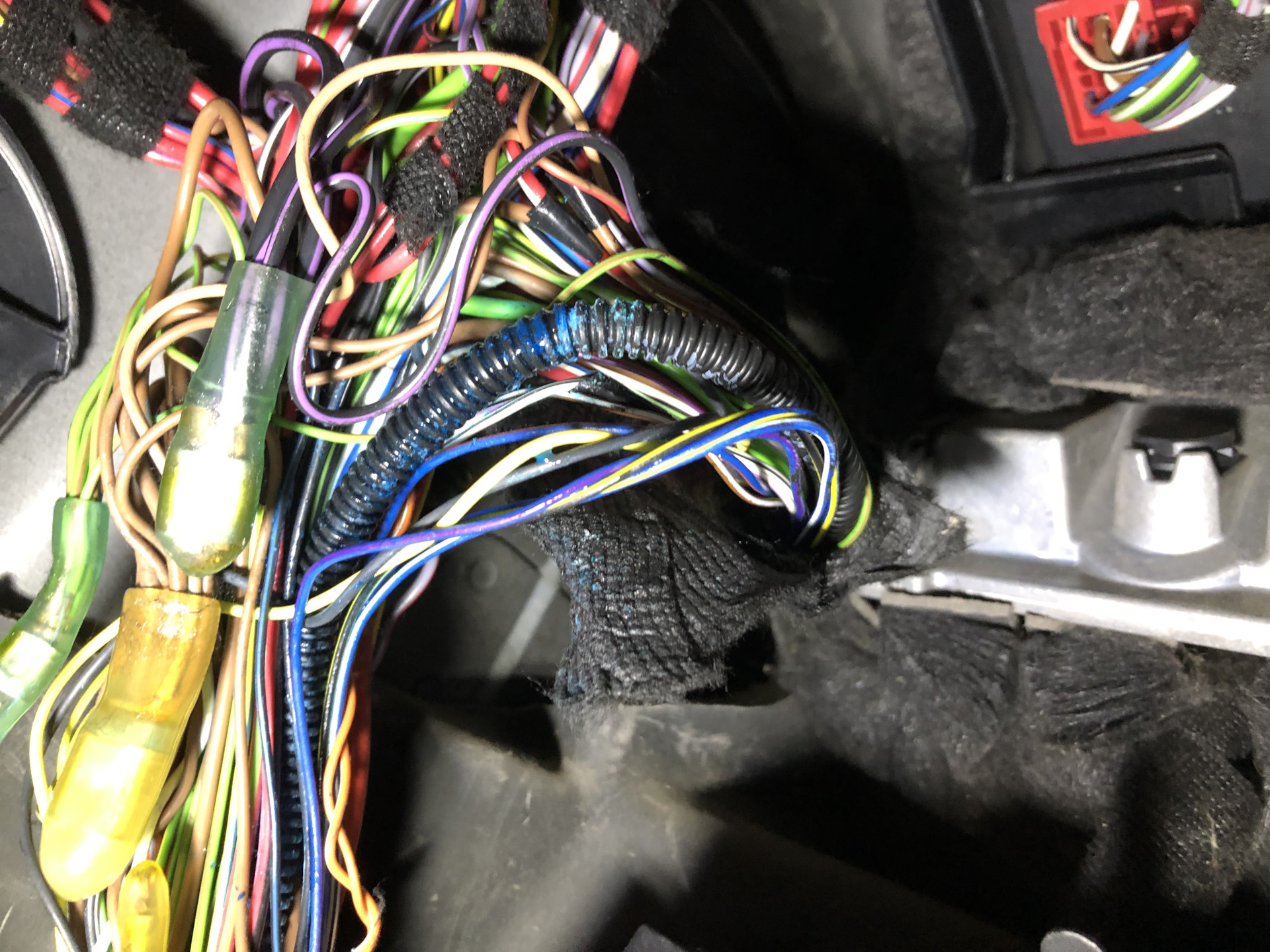

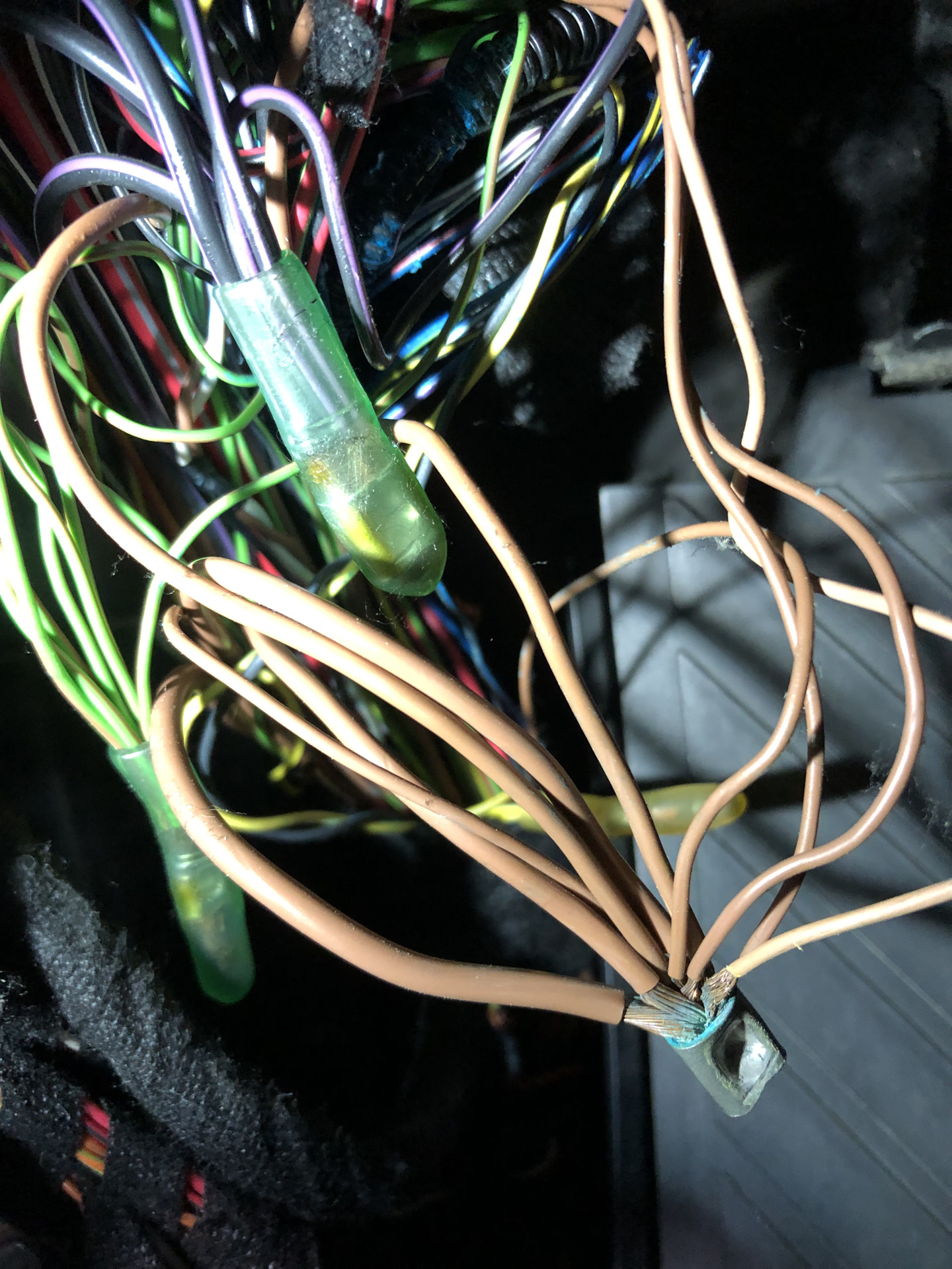

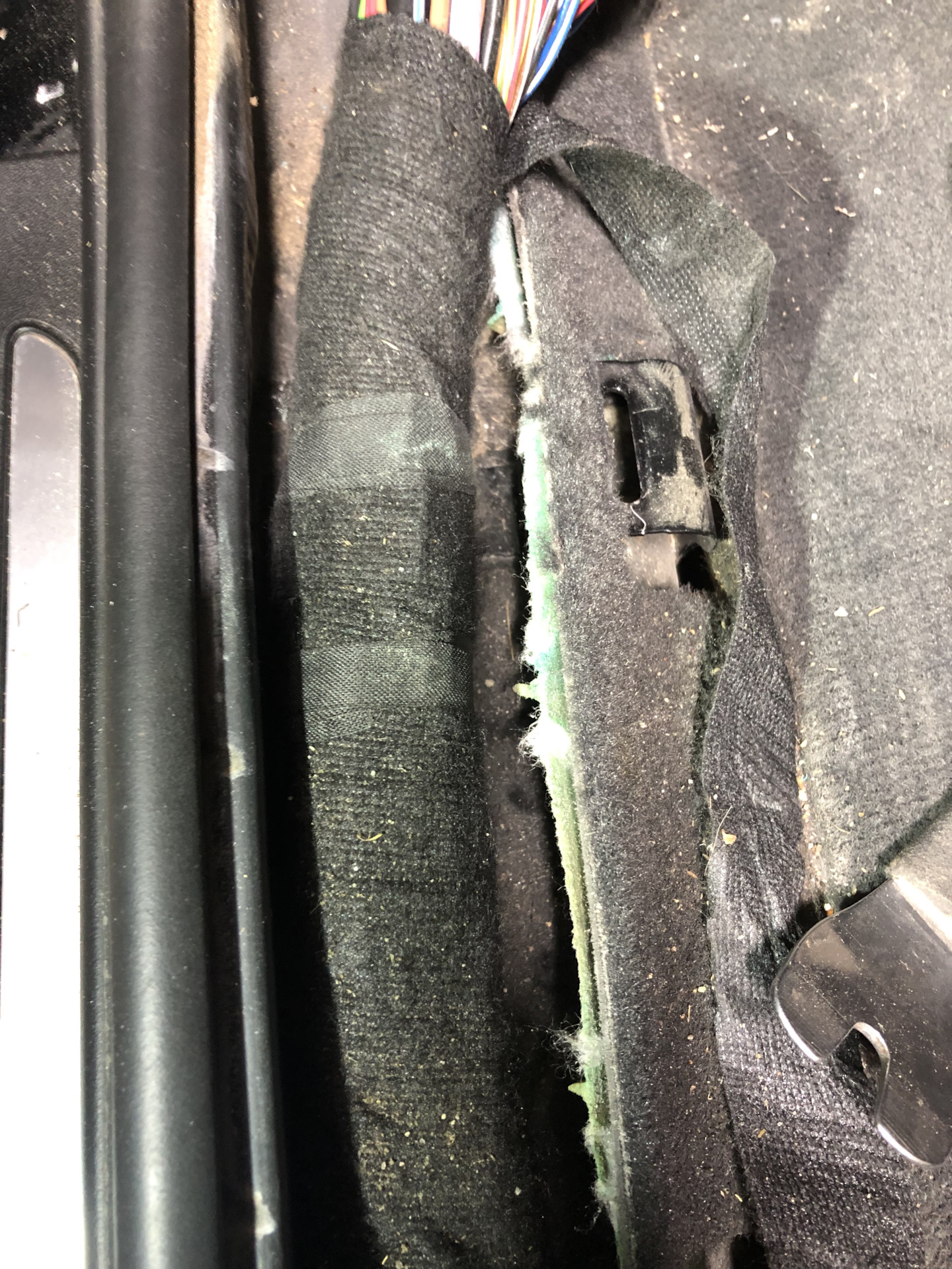

Были ошибки по нескольким приводам заслонок отопителя и не проходила адаптация, полез смотреть, что с ними… и обнаружил всем известную болячку кушек) хотя о ней и знал, но все руки не доходили посмотреть! А тут раз снял порог, сразу в глаза бросился не vagовский синий цвет пены под ковролином🫣 полез выше по проводке и под самой панелью обнаружил свищь! Видимо только недавно началось и коррозии нет!)хз как он там появляется 🤦♂️ вроде изгибов нет и все плотно обмотано изолентой! Ваговского соединителя конечно же не было, но как всегда выручил АВТОВАЗ))) все контакты залитые обработал, одну скрутку пришлось перепаять и обмотал все изолентой! Надеюсь больше не потечет!)
В итоге адаптация заслонок всетаки прошла, все с ними хорошо 👌🏻 не зря хоть полез!
Всем мир ✌️
Комментарии 2
Это в районе какого порога смотреть? Где трубка проходит?
Это слева. Глянь мой бж, там подробно описана ситуация.
Только мой личный совет, раз туда полез, лучше поменять магистраль на качественный шланг силиконовый, чтоб не было повтора.
Плюс поднять пол и обработать от ржи, потому что дно очеееееь сильно страдает от этого
