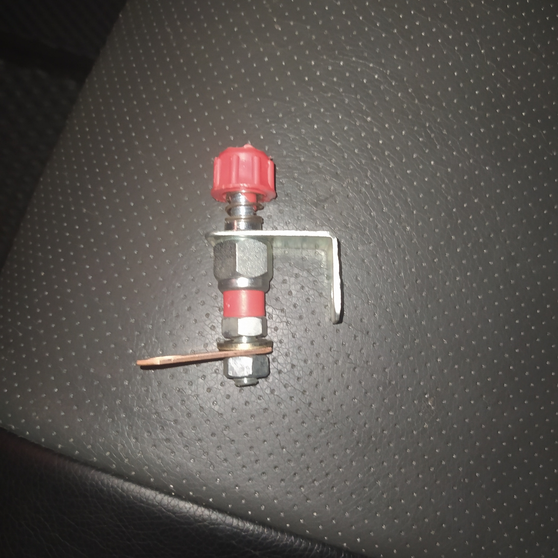

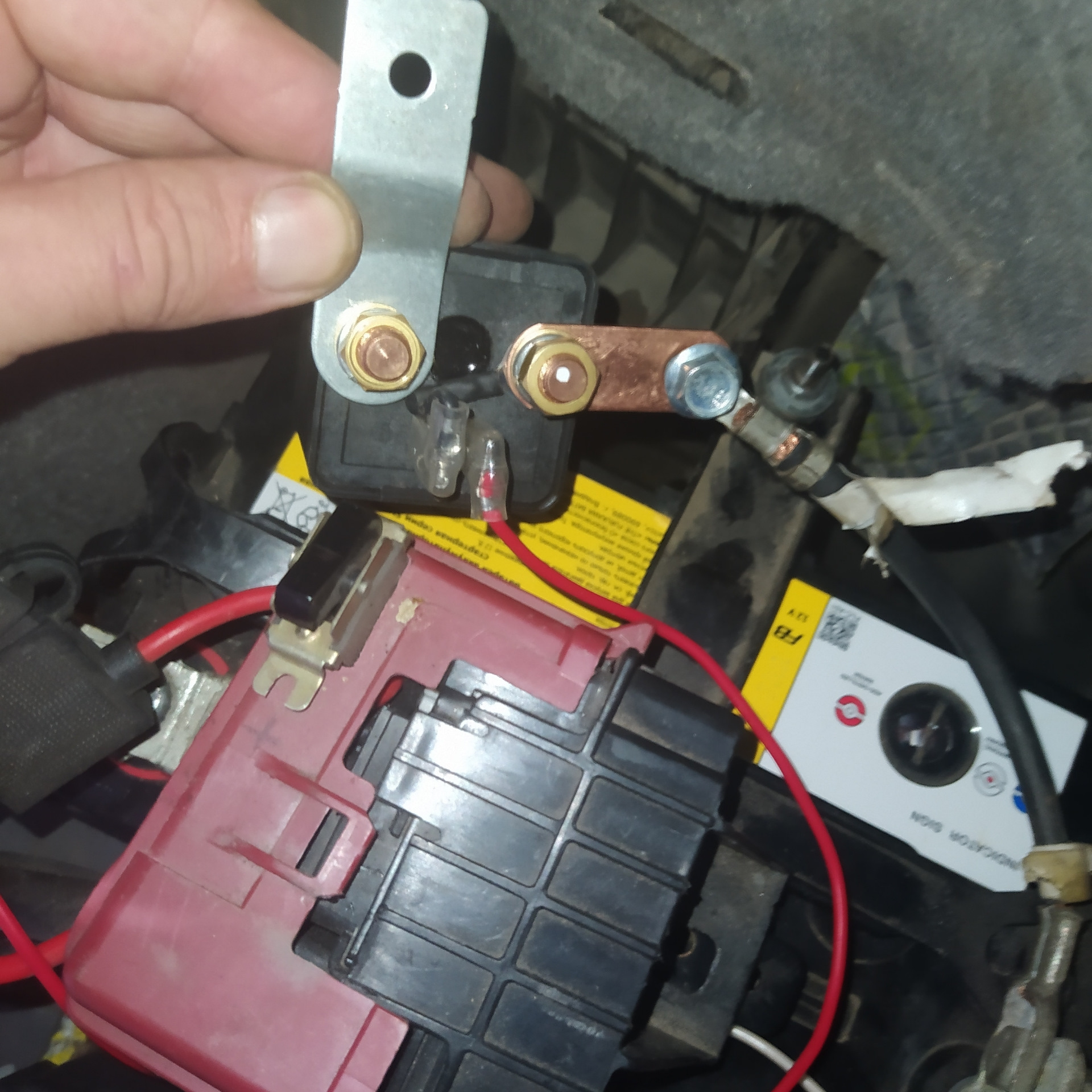

Поскольку езжу мало и редко, особенно зимой, в морозы несколько раз высаживал малый АКБ просто в ноль, после простоя 7-10 дней.Что наверное и добило старичка Зверя.Одновремено с приобретением новой Фурукавы(есть записи в БЖ), установил вот такой выключатель массы в заднее правое крыло и в морозы просто отключал АКБ.
Аккумулятор больше не разряжался, но как показала зима, пользование таким размыкателем массы оказалось проблематичным.
Это нужно было открыть пятую дверь, отключить массу и оставить эту дверь открытой, чтобы потом можно было на обесточенной машине подобраться к аккумулятору.Хорошо, что машина ночует в гараже, а не на улице.

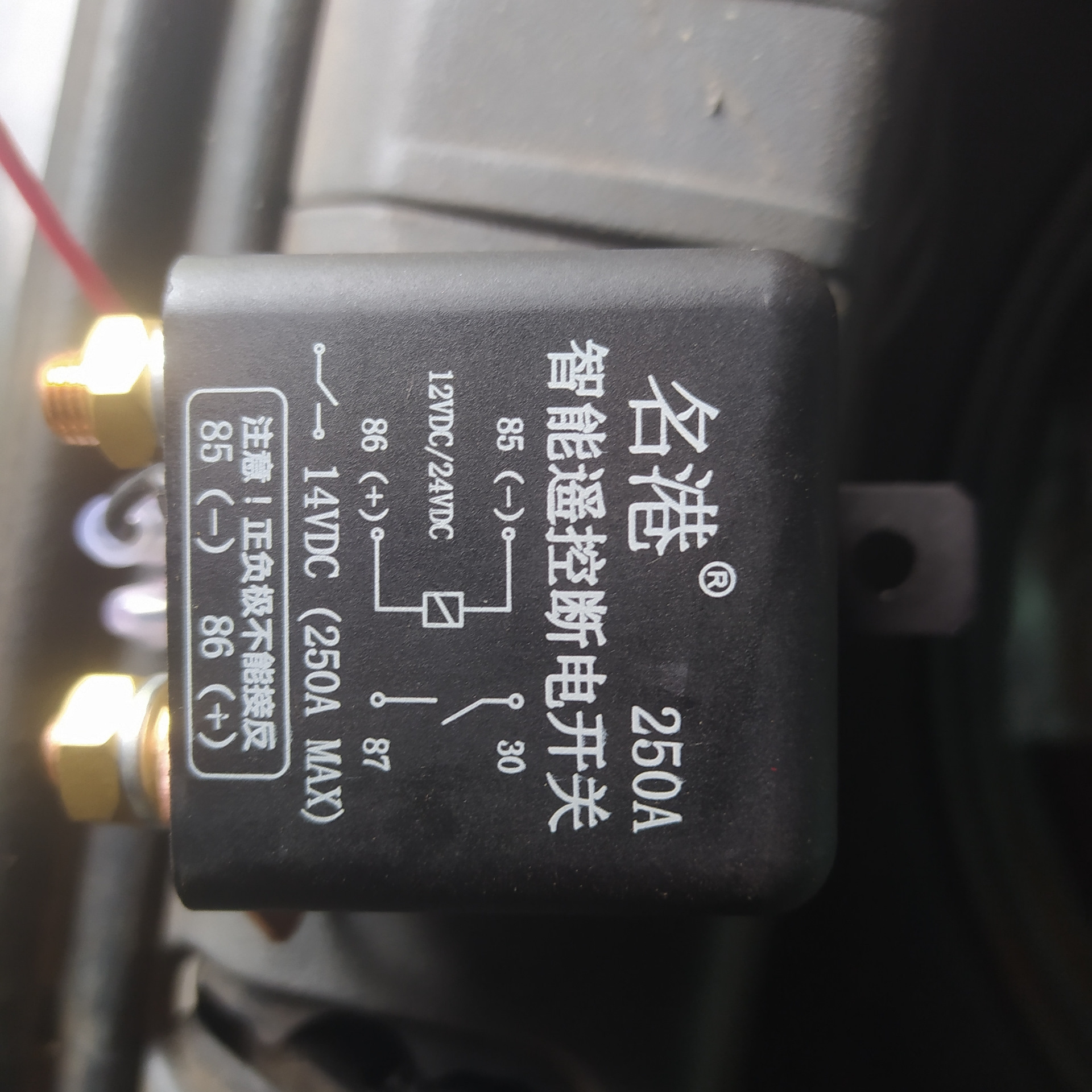

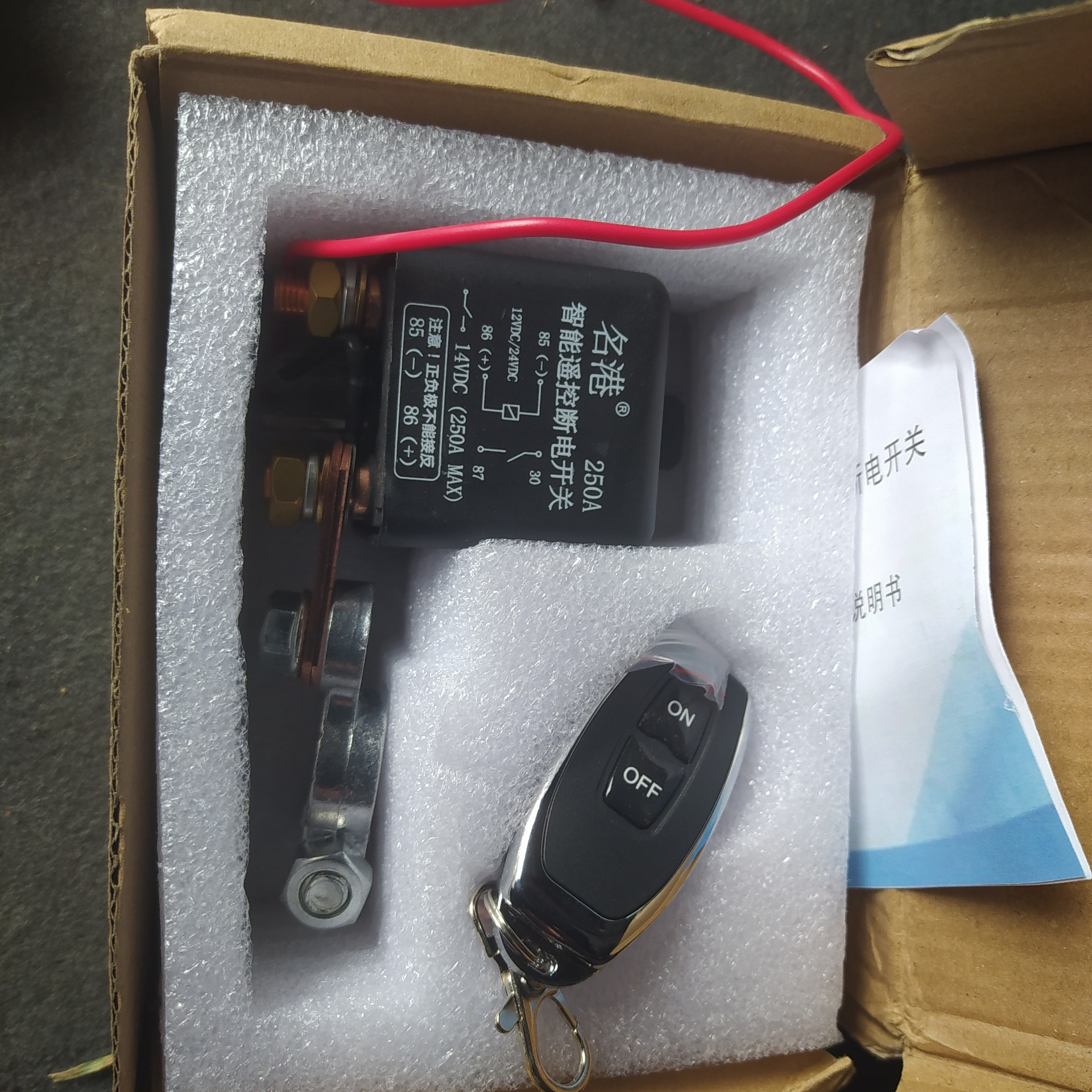

К этой зиме решил проблему по другому.На всемирно известной торговой площадке был приобретен размыкатель массы с иным принципом действия, управляемый через брелок по блютуз.
Амперы выбраны с большим запасом, как для стартерной машины, 250А.
Кнопок всего две, включить и выключить.

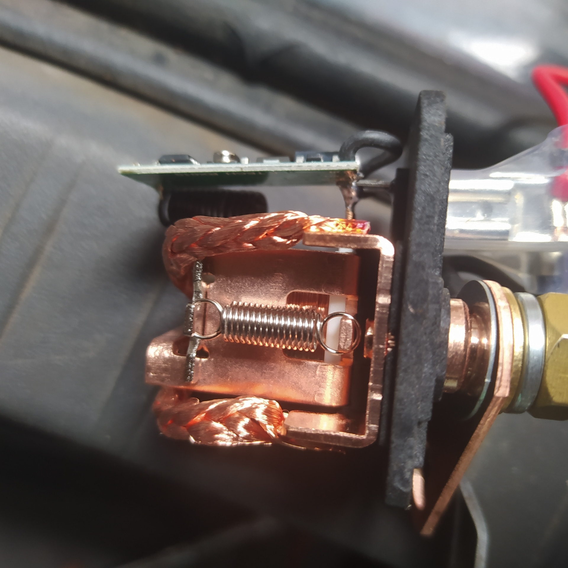

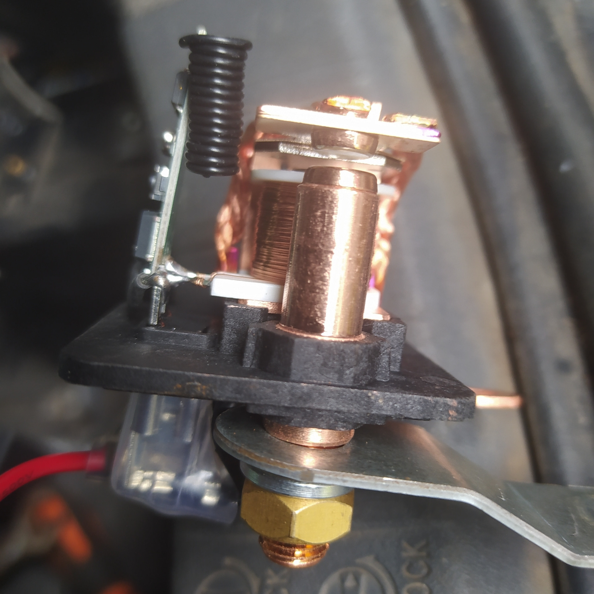

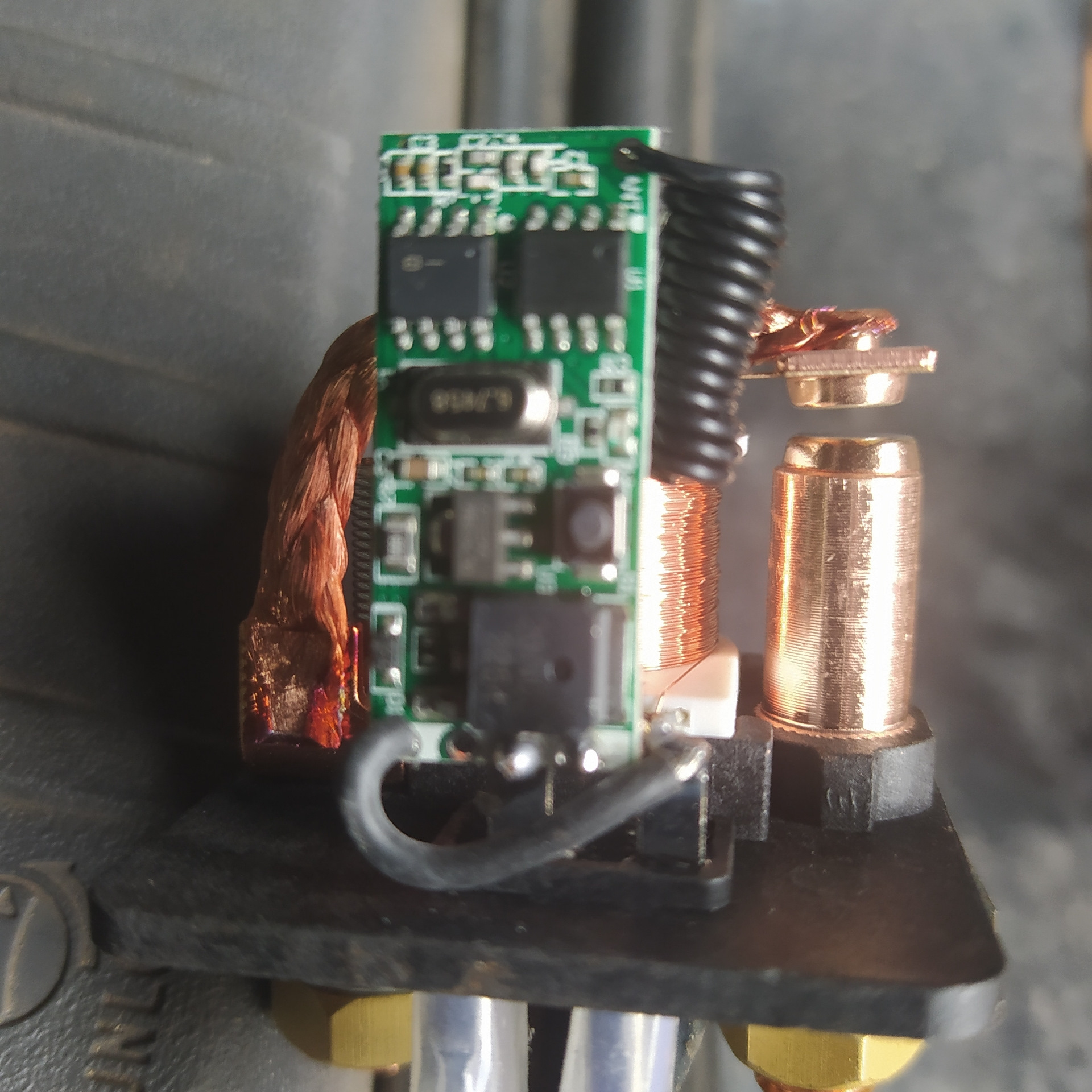

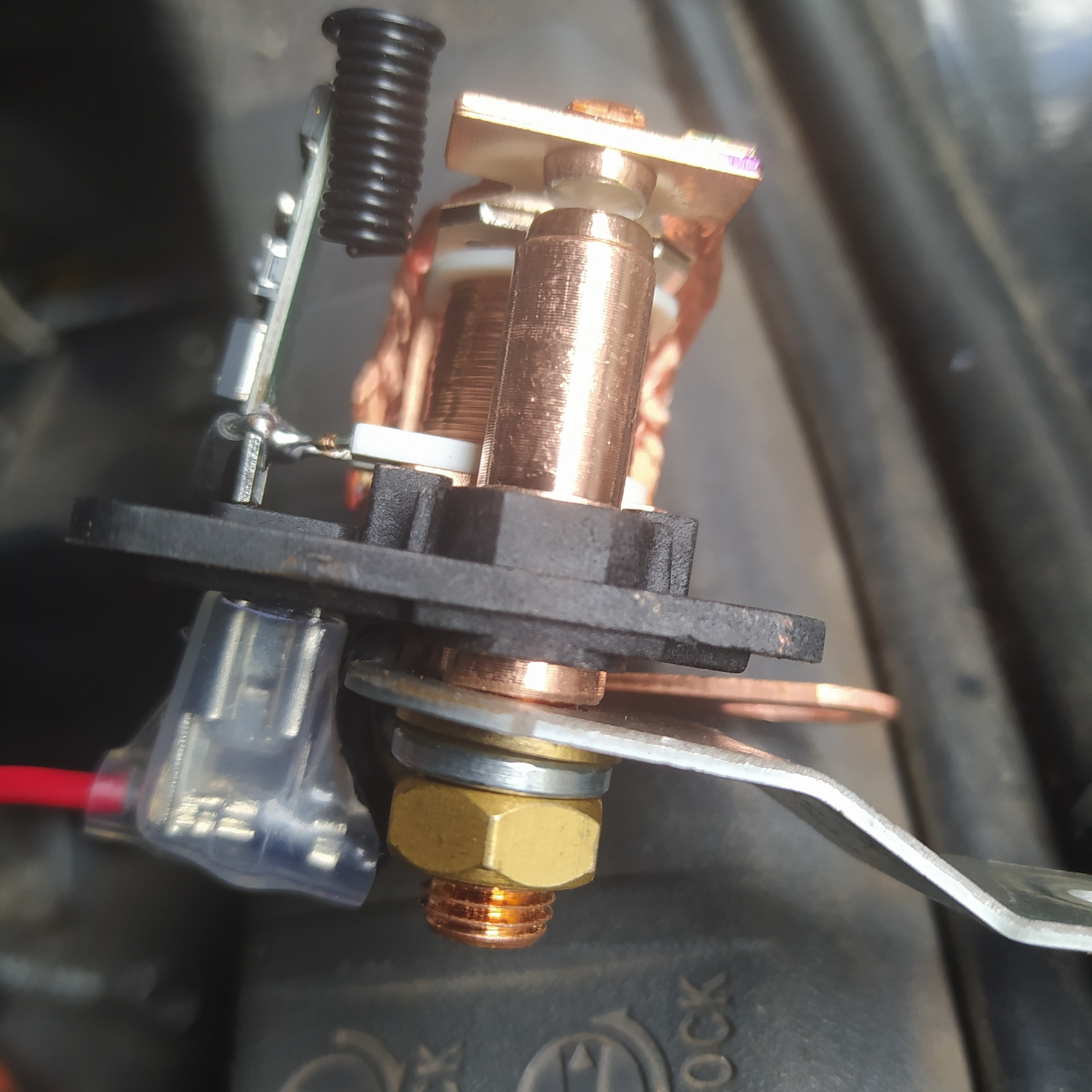

Контакты реле опасений не вызывают, сделано надёжно и мощно.

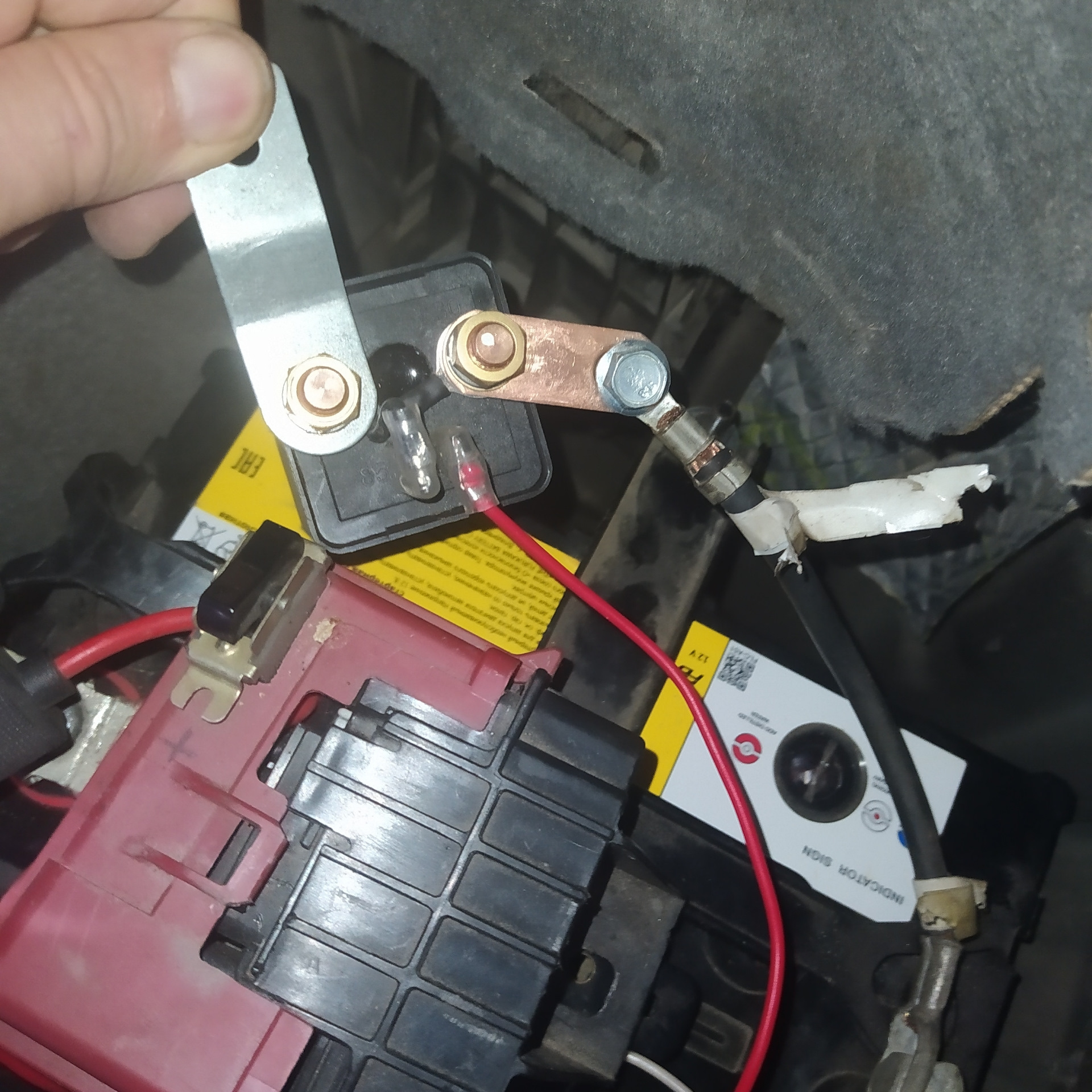

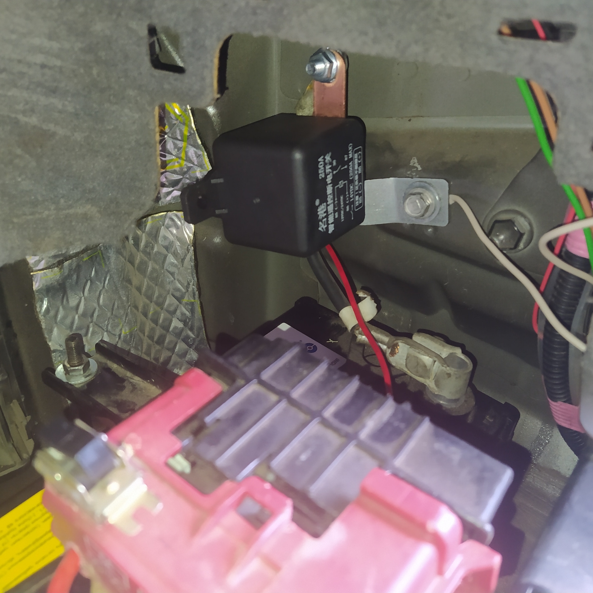

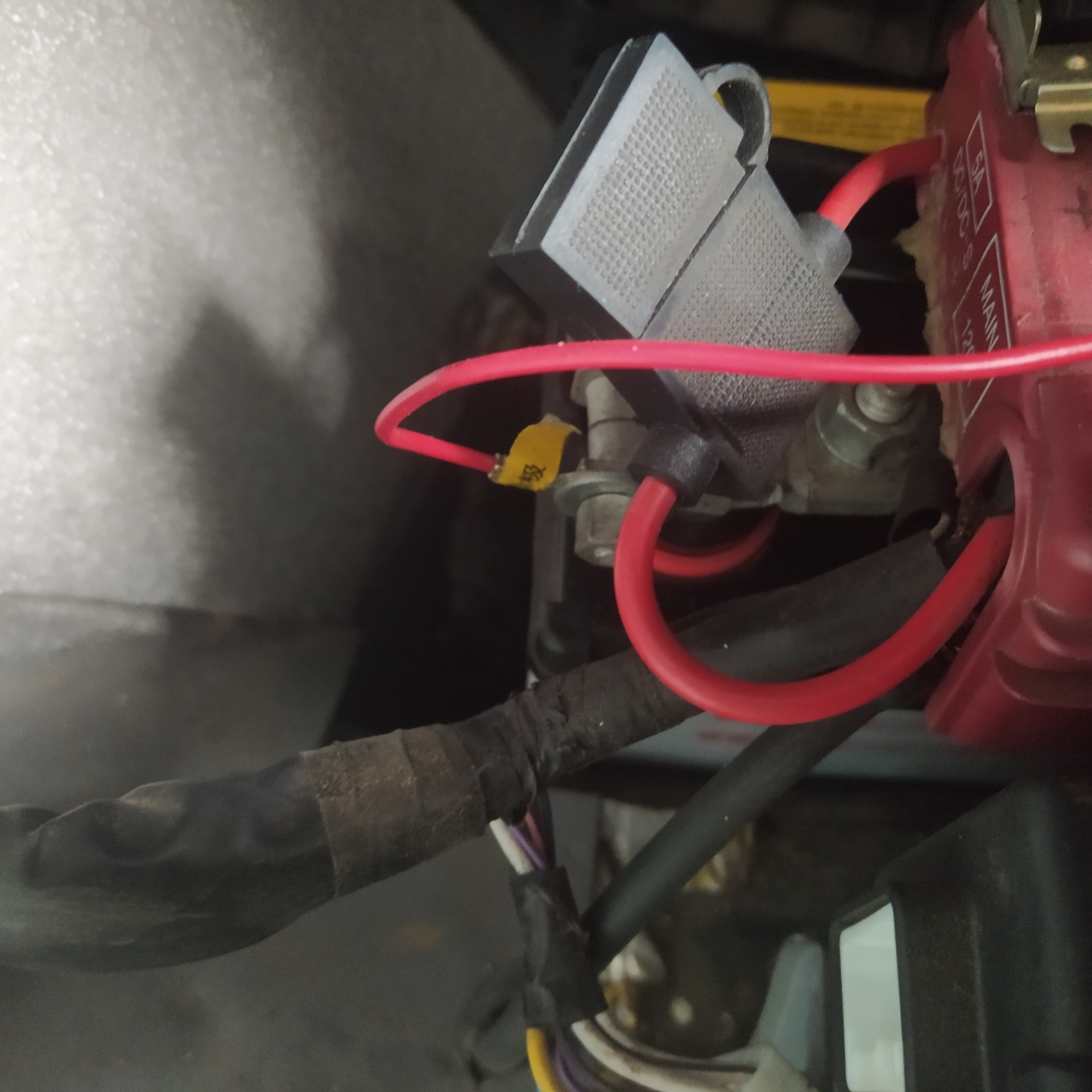

Установка никаких затруднений не вызывает, красный провод монтируем к плюсовой клемме.
Само реле через минусовую клемму на корпус.
Ещё один плюс к комфортному пользованию автомобилем.

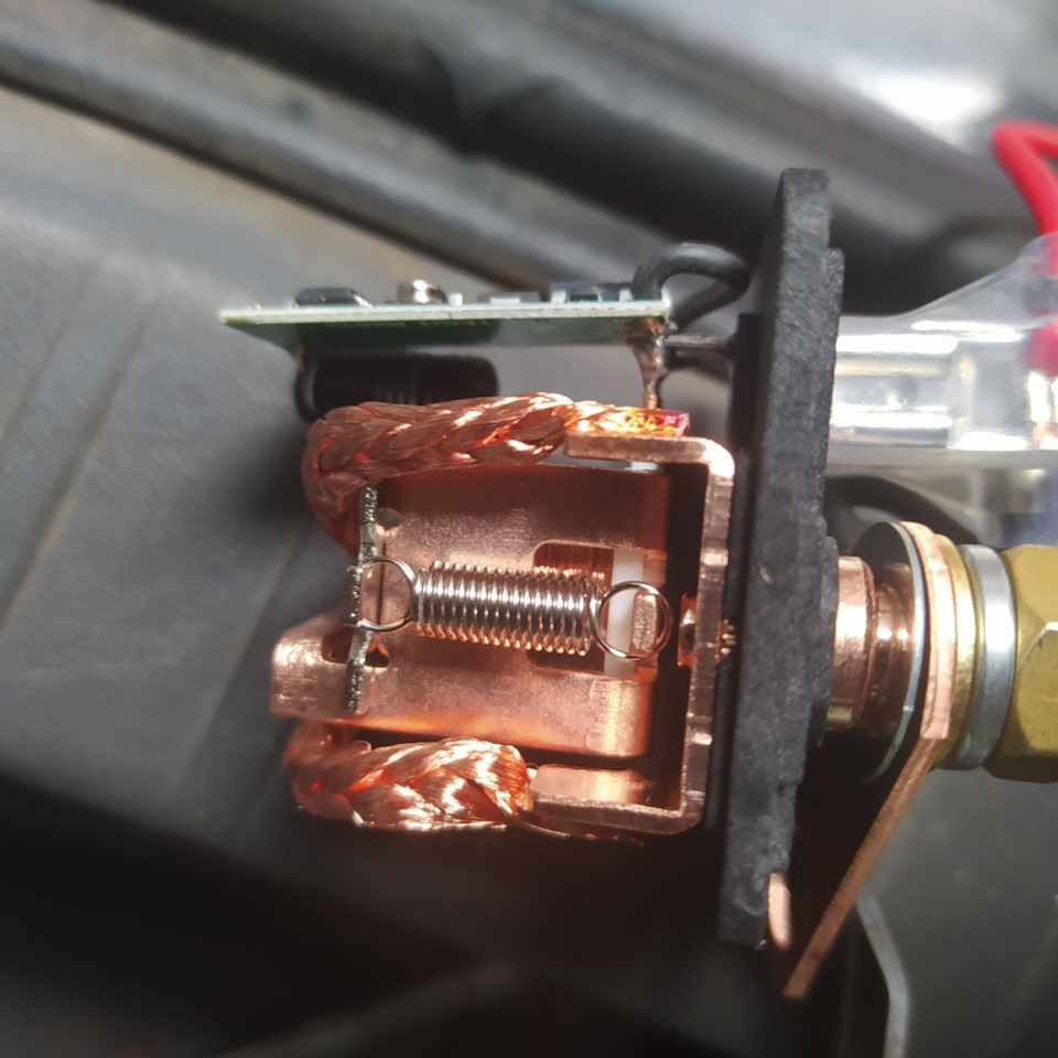

интересно, а реле само — не бистабильное случаем? По плате такое ощущение, что может быть бистабильным (не потребляет ток во включенном состоянии, только в момент переключения)

А где он питание берет на замыкание?
Красный провод с плюсовой клеммы.
Получается тоже ему требуется питание в режиме ожидания сигнала от пульта?
В режиме ожидания миллиамперы на грани погрешности, только для питания блютуз блока.
А вот во включенном состоянии, релюшка по разным источникам подъедает от 0.2А до 0.5А.
