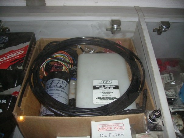

В связи недавними событиями, хочу поделится с вами планами на будущее. И услышать от вас коментарии и своё виденье этого дела.
1. Кованные поршни Mahle мало б/у
2. Кольца NPR
3. Установить систему орошения интеркулера OEM and custom
4. Установить систему охлаждения масла ДВС с огромным радиатором.
5. Установить Водо/метанол систему Аквамист или Аем или хэнд мэйд
6. Установить Прямоточный выхлоп 3 дюма Apexi N1 реплика
7. Широкополосный лямбда — зонд Pro-sport
8. Отстроить это всё вместе с Carburettor на давление 1.5
9. Маслопомойку Cusco china доработанную мной

про водометанол мое мнение, что он нужен везде и всегда, сам на днях наконец то урвал комплект простенького Aem, за копейки) может быть подключу его через мозг турбо xs, потому что там есть управление внешними соленоидами, а с контроллера аем запитаю орошайкен( или тоже через мозг)
А цель и того и другого, принципиально хочу воздух холоднее улицы. Даже на не запредельном бусте->холоднее воздух->Больше плотность->больше бенза->шире улыбка, пока мотор не

Водометанол вещь хорошая, но нужен скорее при мощности выше 400 сил…

Оригинальная система орошения 5500р стоит
Можно и дешевле… Они по частям могут систему продать, смотря что необходимо… параметры включения регулируются, распыл лучше…
