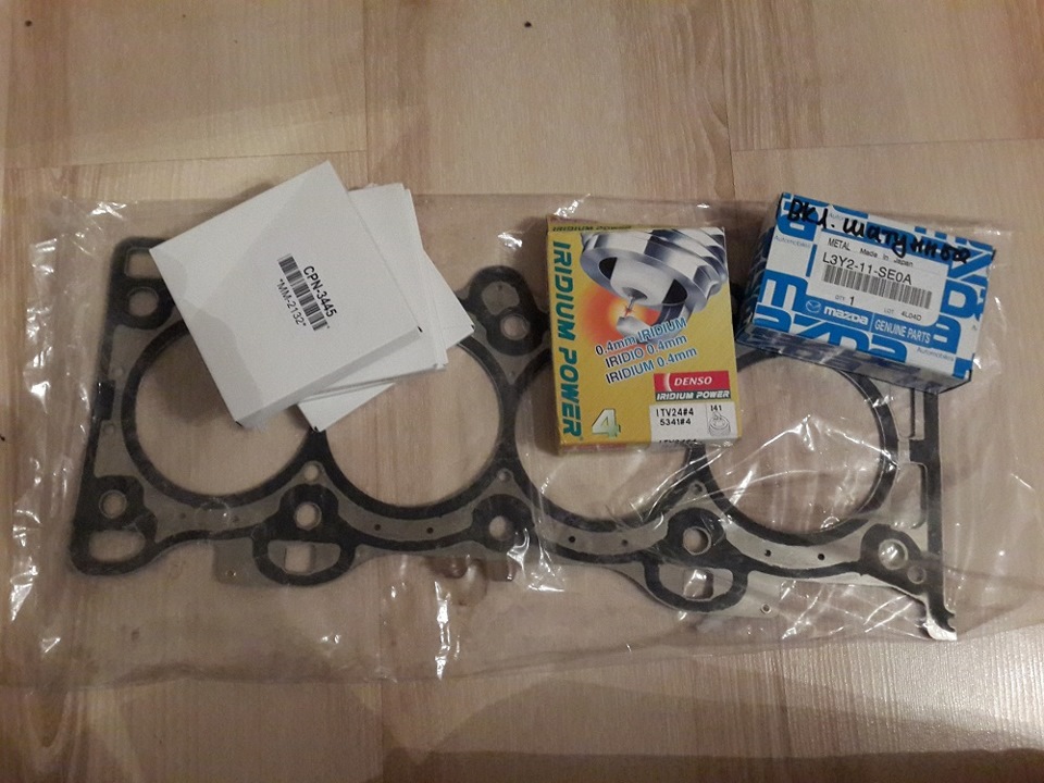

Запчасти на фото: 3445, L3Y211SE0A
Привет. сегодня получил запчасти для сборки мотора.Прокладку, вкладыши и самое главное это новые кольца на мои поршни СР которые я ждал месяц и которые все же сумел найти Костя carsmoto, за что ему большое спасибо.Свечи взял 24е., теперь точно оригинал, они кстати отличаются от подделки. до этого думал почему то что такие и стоят а оказывается что были 22е и они в принципе держали.Теперь осталось дождаться блок и начнется сборка.

"оригинал.Сразу видно отличие. Электрод тоньше а самое главное изолятор не выпирает из резьбовой части!" — не совсем корректный вывод, сравнивая разные модели свечей. Если бы обе свечи были ITV24, тогда бы было интересное заключение.
тоже подумал об этом потом
Привет, я тоже себе взял такие свечи, какой зазор выставить?или оставить 0.4?
я тут почитал мне посоветовали 0.7
www.drive2.ru/l/1406450/?…8685745&page=0#a118685745
видимо реально 0.4 это не зазор.Ну я ни че пока делать не буду. проверю чтоб одинаковый был только, а дальше посмотрим
Я проверил какой у меня зазор 0.8 08.2 08.3 08.1 выставил 0.7 везде

0,4 диаметр жала
А зазор какой на них?
на 22-ых дико большой для нашего мотора.
0.4мм
Хрена, что то странный какой то.
Да 0,7 на 22, месяц назад ставил тоже Костя привозил
а 0.70 проверяли или тупо по коробке?
В прошлом году стояли у меня 22-е на них зазор был по 0.90 вроде бы. Жаль что позавчера выкинул их, а то бы померил.
Мерил лично щупом

Ты у кости брал?
неа, не помню уже где брал, но точно не у него.
Ну он из штатов возит и у него свечи все с правильными зазорами 2-3 человек уже знаю, а те кто сами откуда то берут у риз на тех же 22 зазоры плавуют
