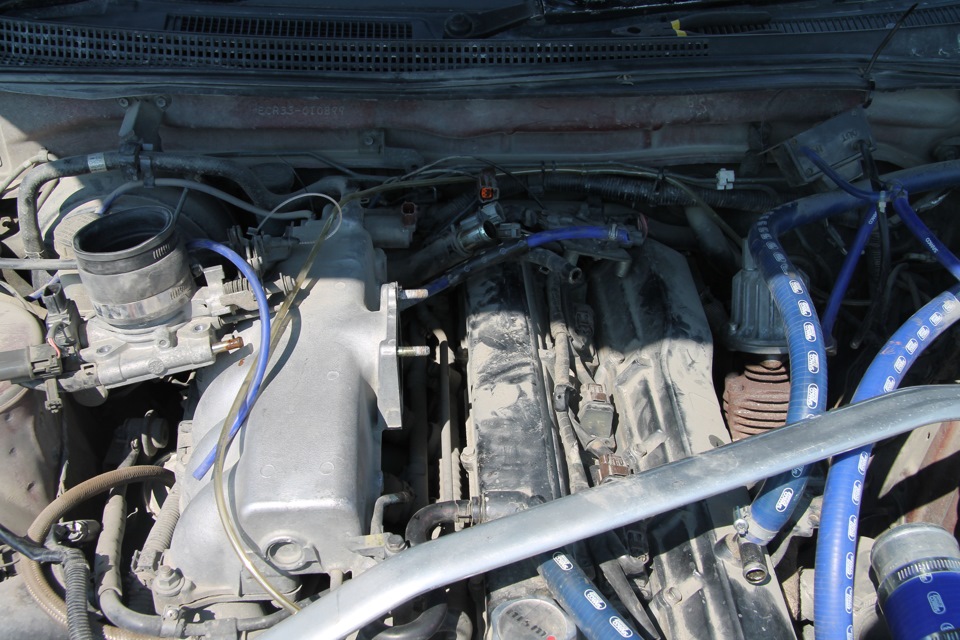

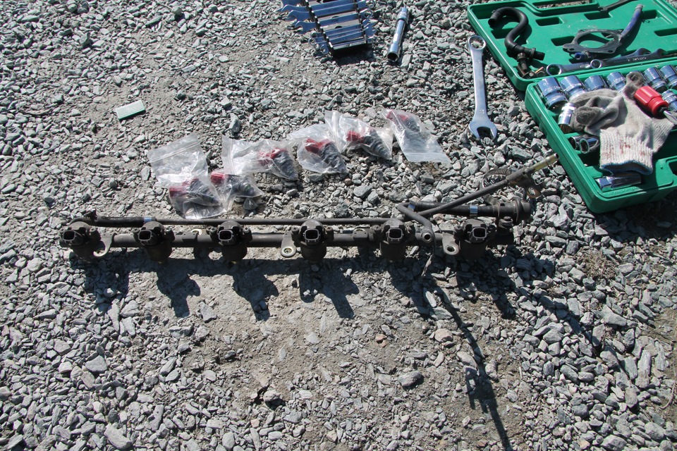

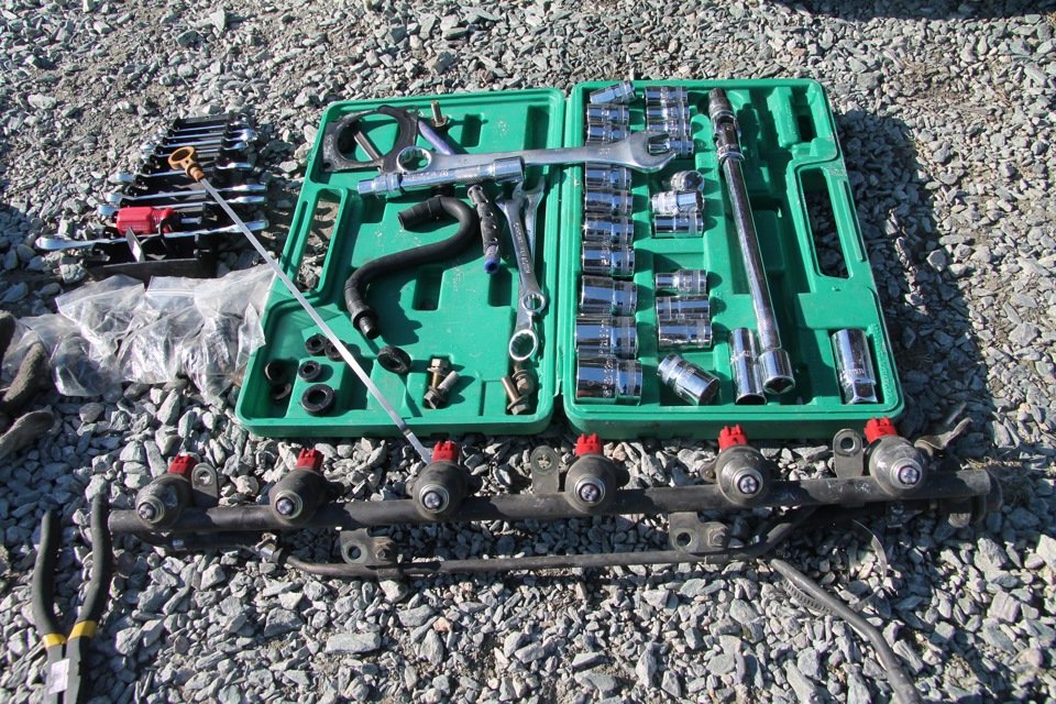

Майские праздники не прошли без дела. Как уже писал раньше, ни с того ни с сего начал троить двиг. Проверил свечи катушки вроде все норм но во втором горшке свеча была мокрая. В итоге решил поменять форсы, подумал что одна из них зависла и постоянно льет. Да и мои 370сс на бусте килограмм грузились на 100%. Первое мая как раз выдалась хорошая погода для этого дела. Менять их в первый раз с не привычки немного геморно, снял дроссель все шланчики чтобы освободить доступ к рейке,
и тут началось все фишки закисли подобраться к ним неудобно, но итоге я победил и снял рейку, когда ее снял потерялись маленькие пласстмассовые шайбочки через которые крепиться рейка в продаже их нигде не нашел пришлось заказать у токаря, так что будте с ними осторожны, следующий трабл вынуть форсы из самой рейки,

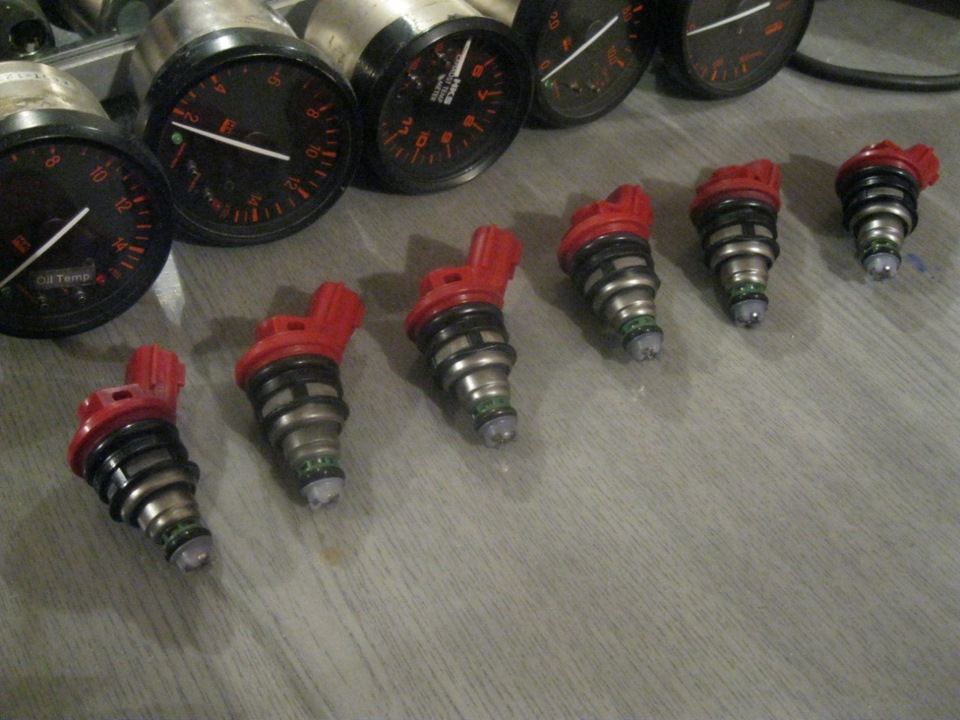

уж очень туго они в ней сидят, но и с этим я справился. И 600сс заняли свое место в рейке.
Все собрал прописал в пфц 370/600 =61%, лаг тайм мне был неизвестен решил заведу и поймаю по смеси на холостых. Но не тут то было скай заводиться отказался( Как не пытался ничего не получилось. Решил взять у товарища форсы 555сс нисмо, снова процедура по замене форс на этот раз все прошло гораздо быстрее. И снова разочарование прописал все как положено 370/555=66% лаг тайм нисмо 0.71 сток 0.67 в апекси прописал +0.04 не заводится, начало напрягать это дело, выкрутил свечи гредди 8 все мокрые а одна стояла нгк 5 (так как при выкручивании сломал одну свеу гредди) так вот эта нгк 5за 170рублей оказалась сухой, в итоге меняю все гредди на нгк 5 по 170 р и все нормально завелось! Смесь на холостых правда была 13.9 14.00, меняю лаг тайм выставил просто 0.00 и получил 14.8 думаю позже более точно все скорректировать с ноутбука. Мотор работает ровно не троит. Вобщем 600сс можно было и не менять но уже лень было вытаскивать 555сс и решил оставить их а форсы Jecs 600cc
восстановленные пролитые на заводе в пиндосии боковой загрузки, высокоомные выставляю на продажу вместе со сток рейкой

И наверное пружинки снял?))))) ыыы
не их пока не успел, погода сука испортилась ведь(
мдаа)) со сток коллектором, пока доберешься до свечей и форсунок, все руки по отбиваешь))))
