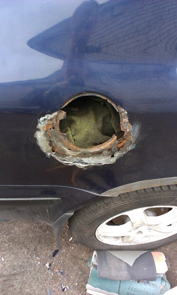

Об одном из безголовых решений(откровенно разгильдяйских) я и хочу сегодня поведать. Мне давно не давала покоя вздувшаяся краска с рыжиками вокруг лючка бензобака, ну, и желая как-то отвлечься от подкапотного ремонта, я решил разобраться с приводом лючка и ЛКП, его окружающим.
А теперь — жесть.)
Красок добавляет тот факт, что нижняя половина кольца люка буквально держится на тонком слое проржавевшего металла, и при большом желании, её можно оторвать. А также, внизу краска лежит на слое шпаклевки толщиной миллиметра в 3. Безобразие это, судя по всему, тянется вниз, до самого бампера и арки.
Может быть кто занимался подобными работами? Как лучше поступить? Шпаклевка, наваривание пластины, вваривание куска крыла или работа со стекловолокном? У меня спец по сварке сейчас в отъезде, поэтому думаю, стоит ли ждать его, или обойтись малой кровью?

Так там уже все :) Если держаться не будет — сменим крыло.
однозначно, крыло под замену! Можно конечно помучатся и поковыряться с этой ржавчиной, но оно того не стоит!
