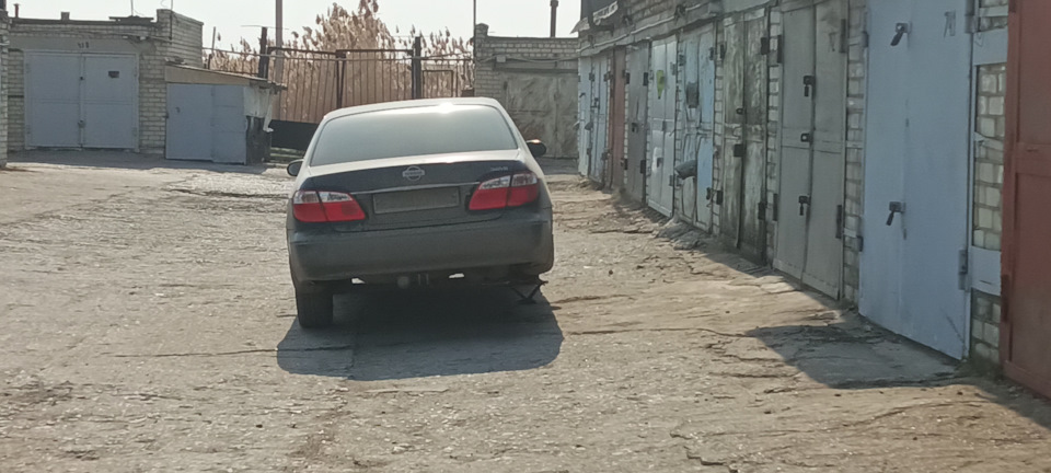

Но по приезду услышал скрип, а также замечал по трассе при сильном торможении гул. По трассе думал, что колодки греются просто, а уже в самом Волгограде понял, что хрень какая-то. Потрогал суппорта, задний правый суппорт горячий, даже рука не терпит.
На утро поехали с братом в гараж, скинули колесо. Стало понятно, что суппорт заклинил. Виной всему нижняя направляющая суппорта. Вытащить её из скобы суппорта не получилось. Пришлось снимать всю скобу. Так как в гараже нет ни тисков, ничего такого. Пришлось добираться до СТО и просить вытащить направляшку. А тачку бросили в гаражном кооперативе на домкрате
На сервисе с нагревом резаком вытащили направляшку, почистили её и посадочное место в скобе, подобрали б/у пыльник на неё и отпустили с Богом.
Колодка была естественно стёрта не равномерно, но выбора не было. До дома добираться нужно.
