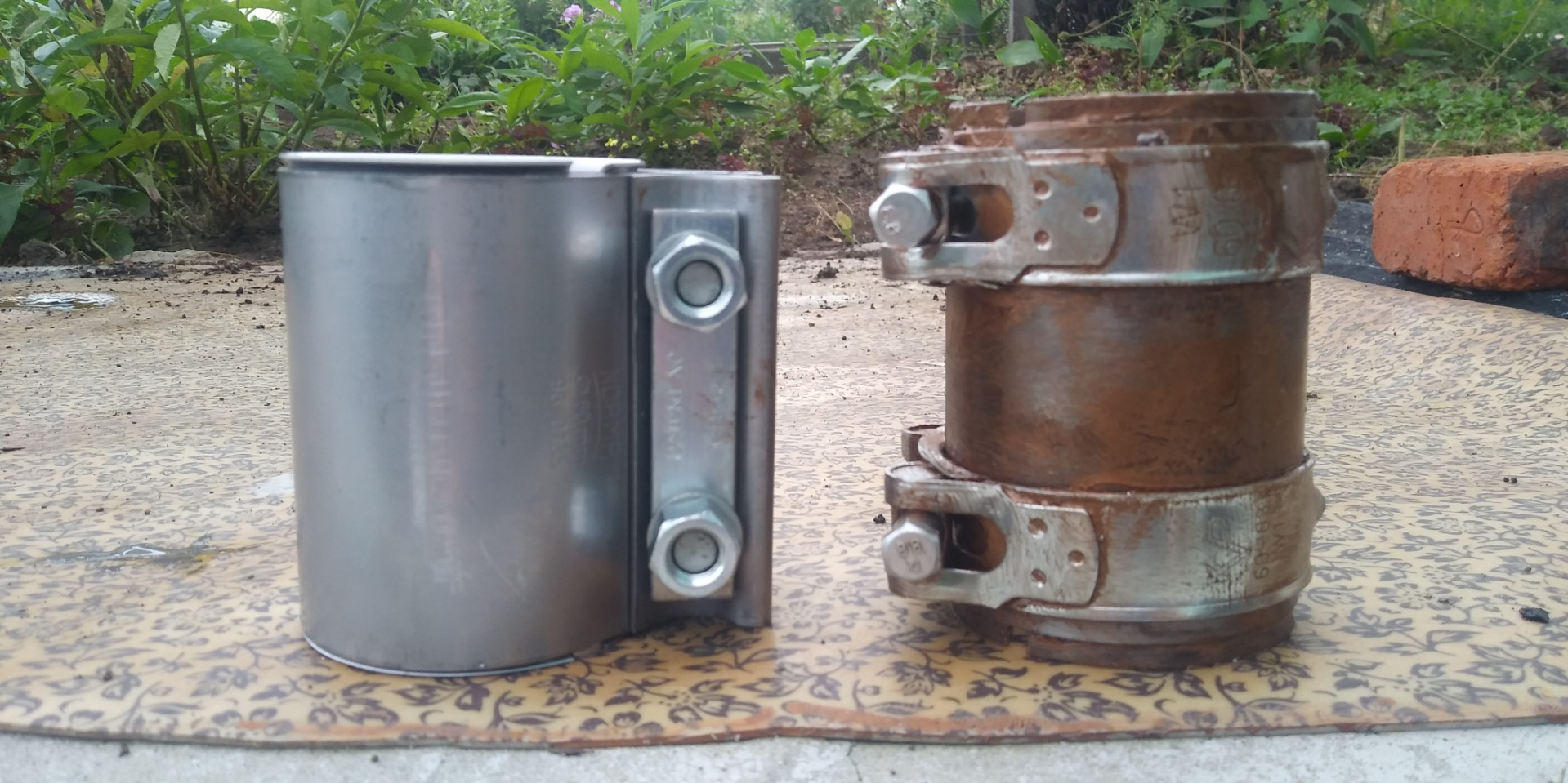

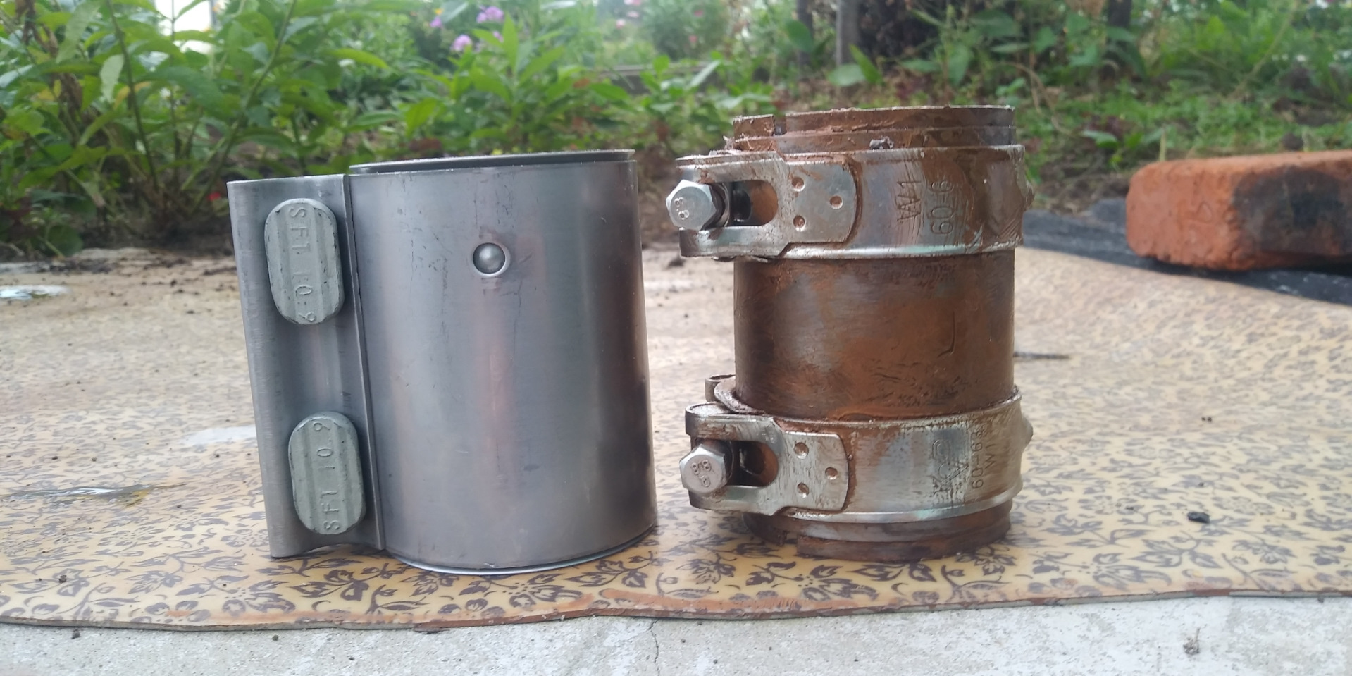

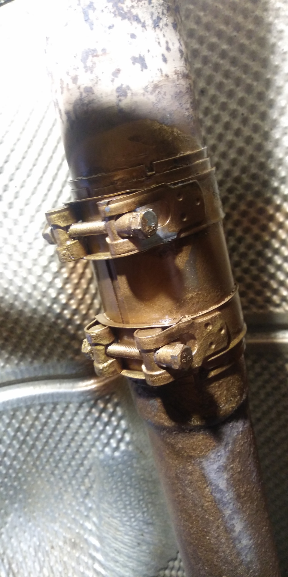

Устали заводские хомуты и в одно утро почувствовал себя владельцем Субару)) как оказалось у многих такая ситуация встречается

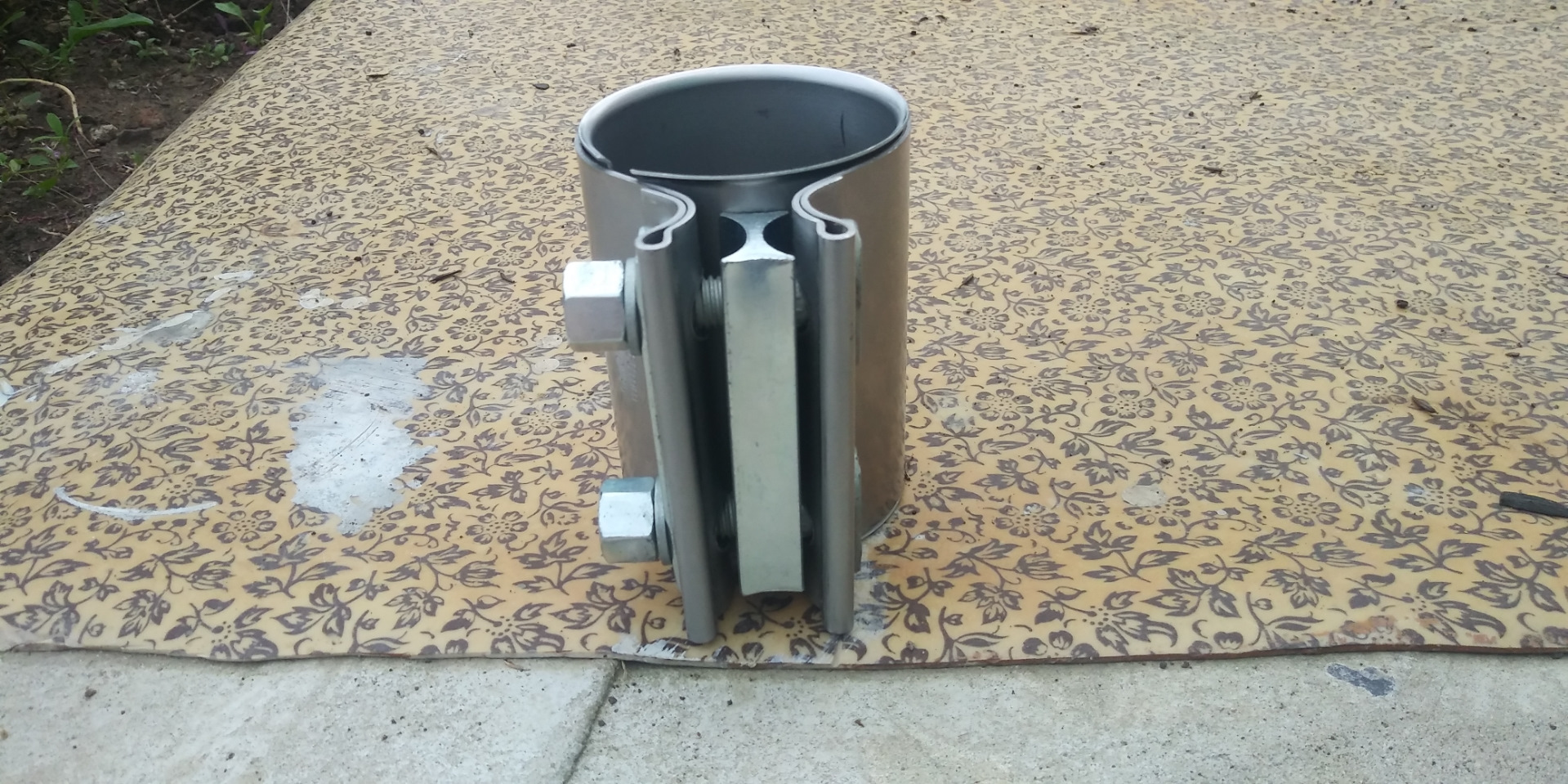

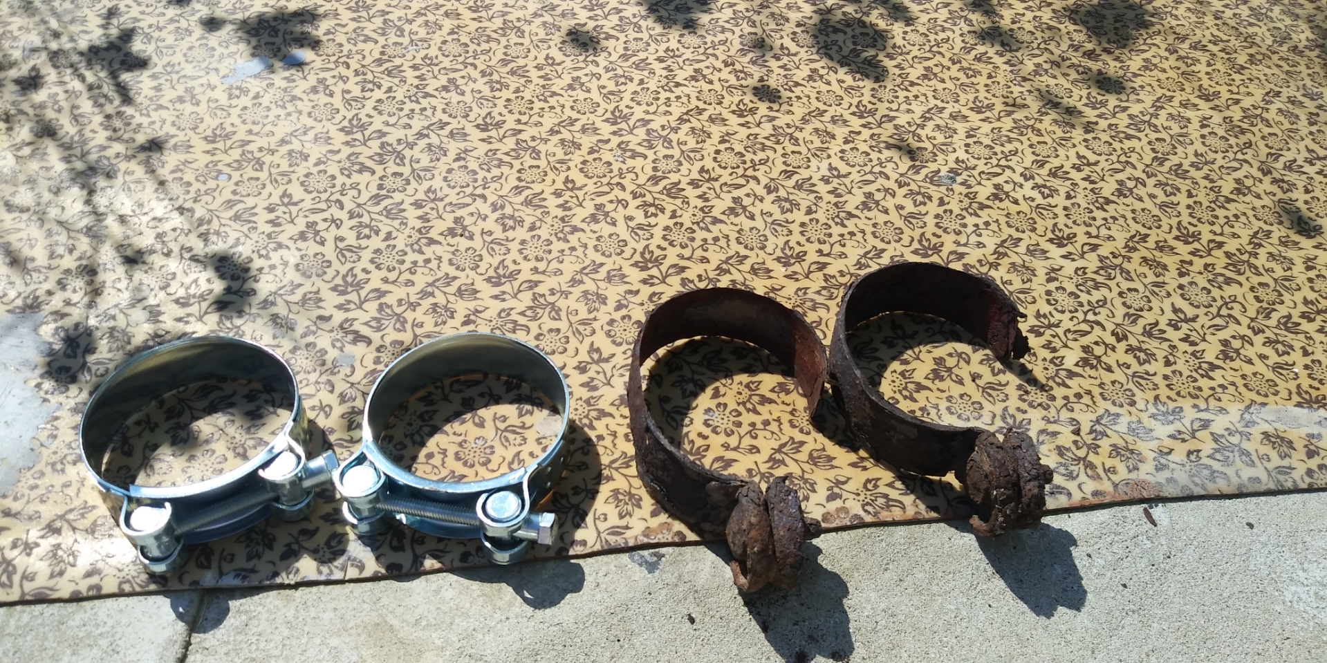

Сходил в строительный магазин и купил вот такие хомуты диаметром 60-63 мм, стоимостью около 50р за шт, думаю временно их поставлю, а может и на сколько хватит. Но в момент затяжки мне показалось, что долго они не проживут всё равно, болты слабоваты, ещё немного и кажется что сорвётся. Зря медной смазкой набрызгал)

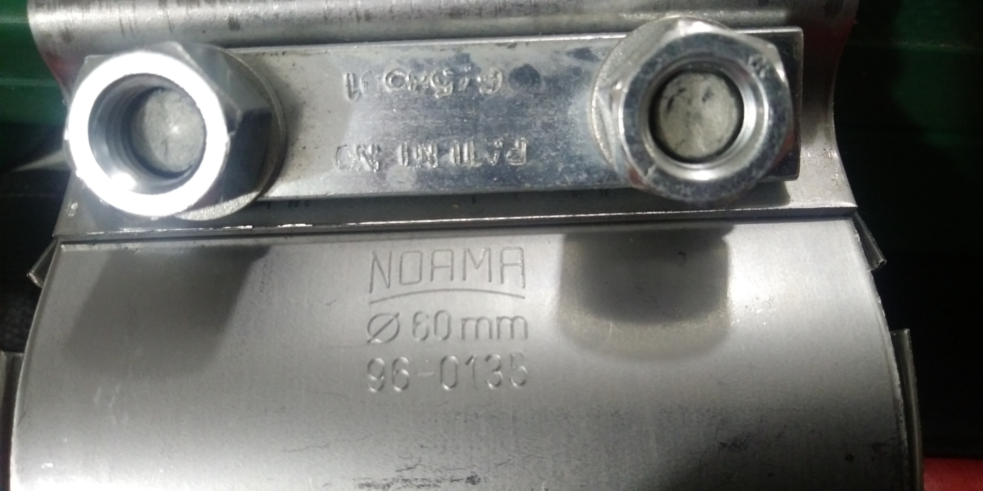

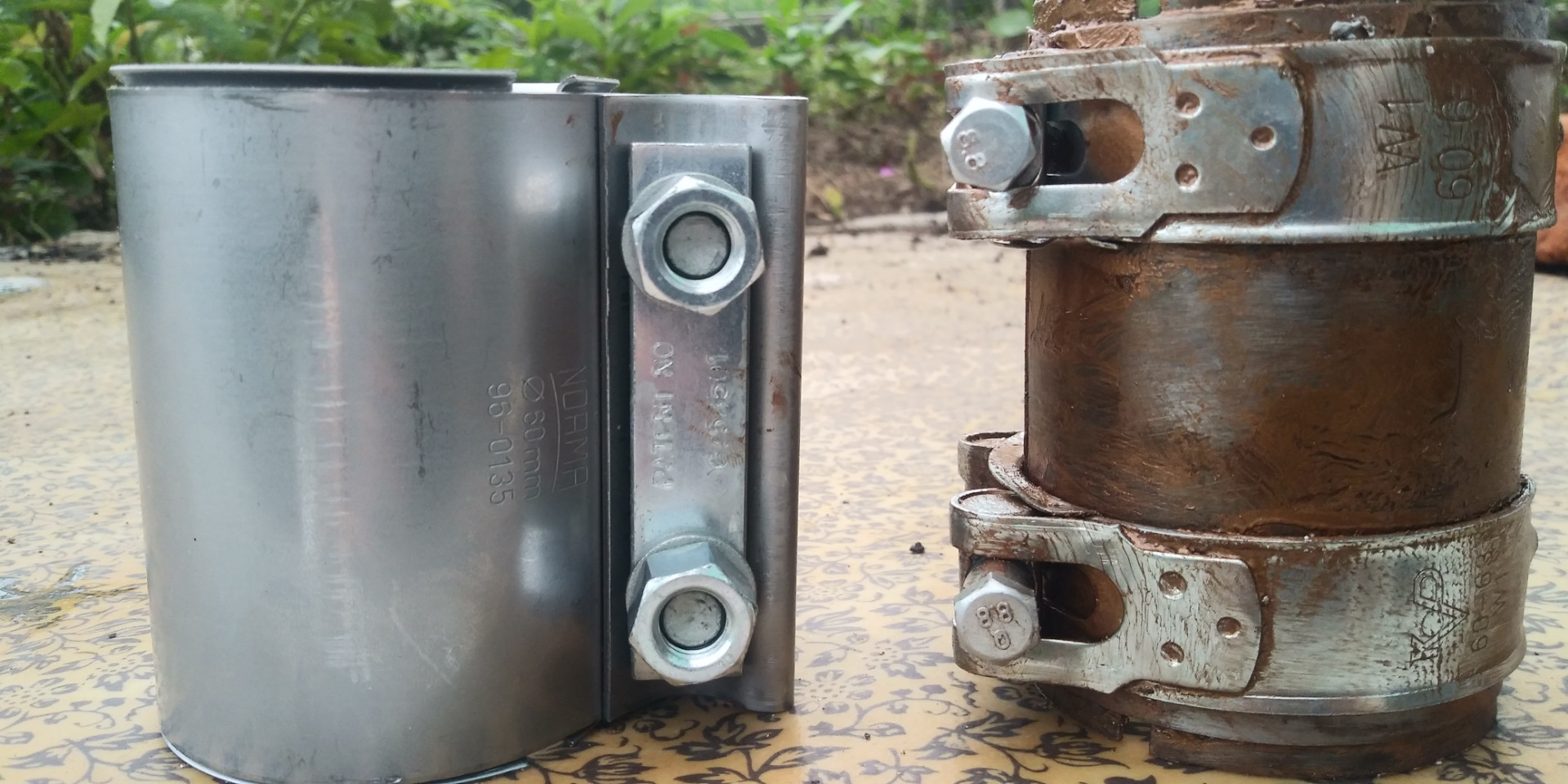

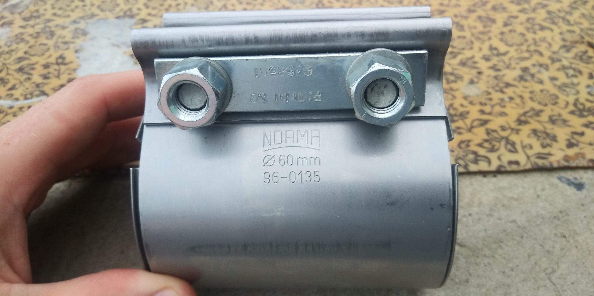

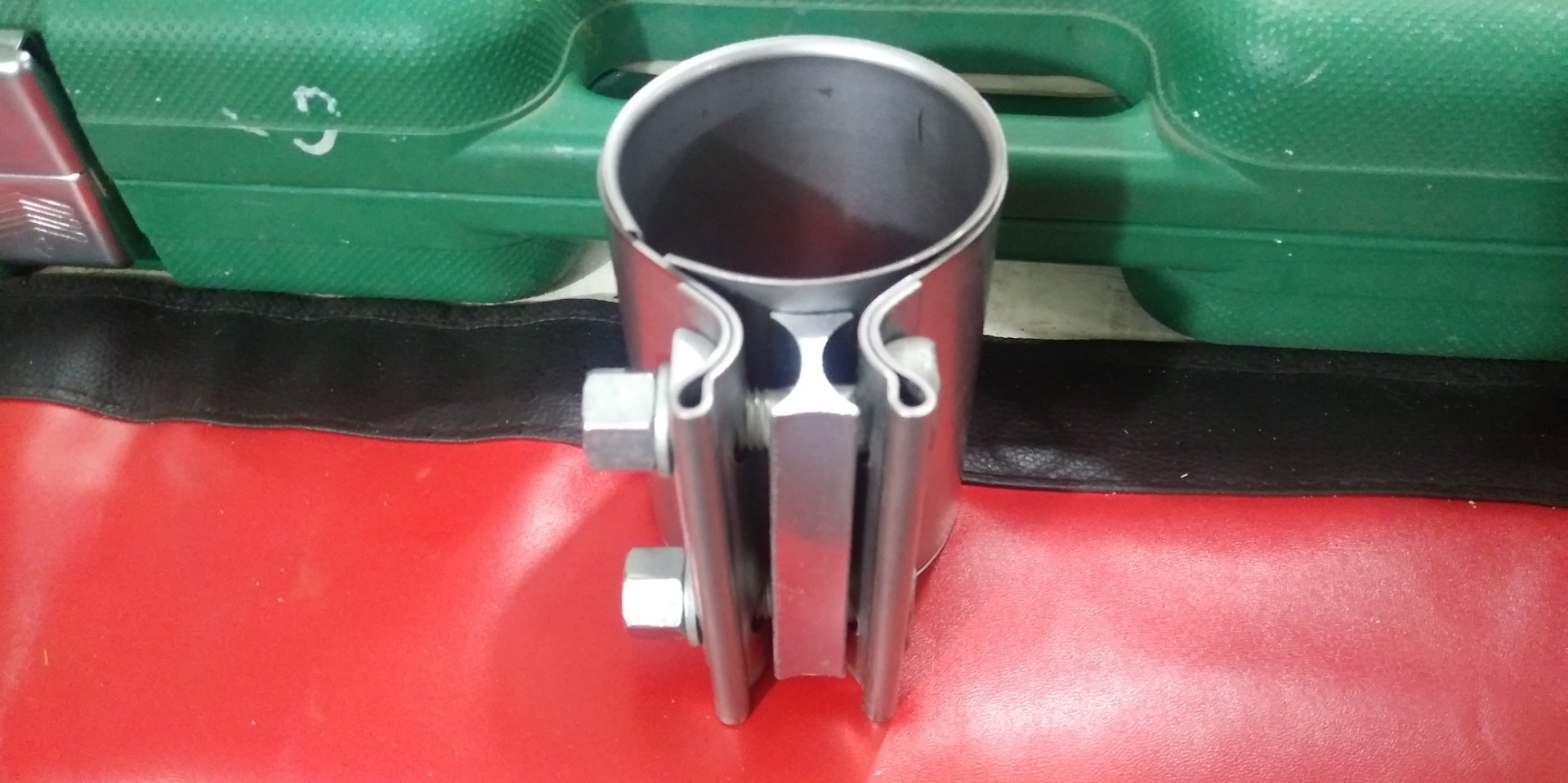

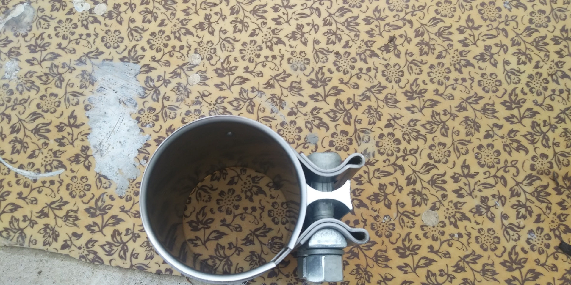

В итоге пока катался на этих хомутах, заказал муфту фирмы Norma, взял усиленный вариант 03676100060 линейки TORCA COUPLER. Есть немного попроще у них муфта EURO COUPLER с артикулом 03676011060. Но я выбрал 1й вариант.
Немного короче заводского, особо не повлияет ни на что. Болты конечно помощнее стоят, надёжнее.

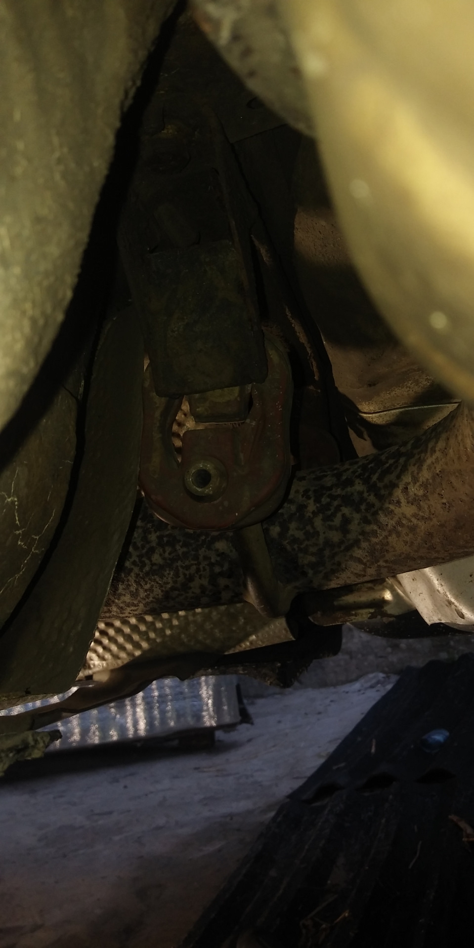

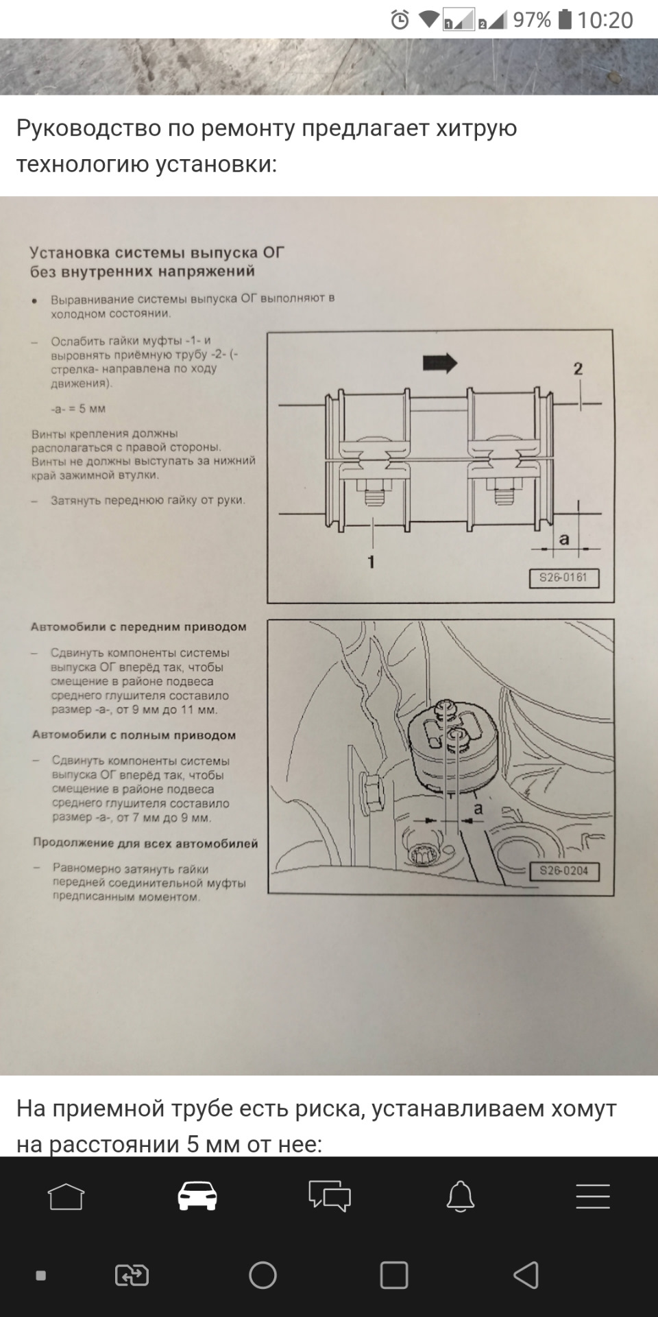

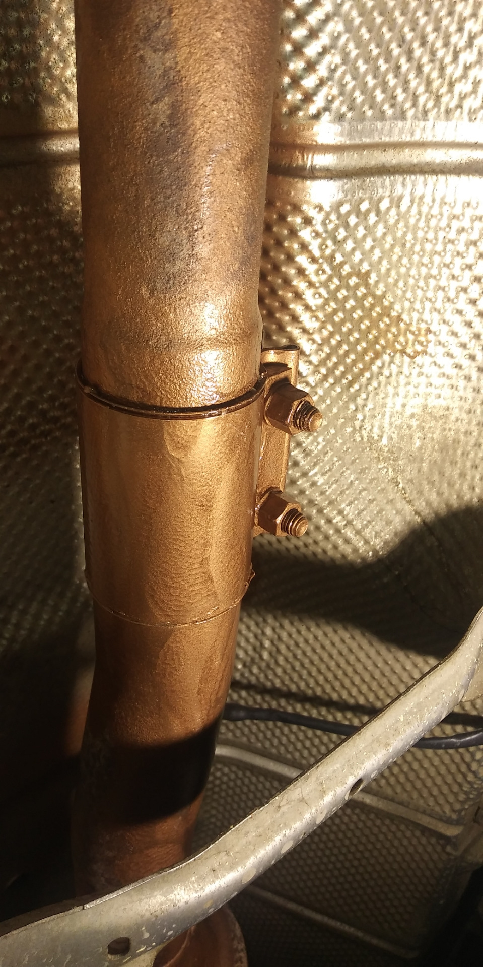

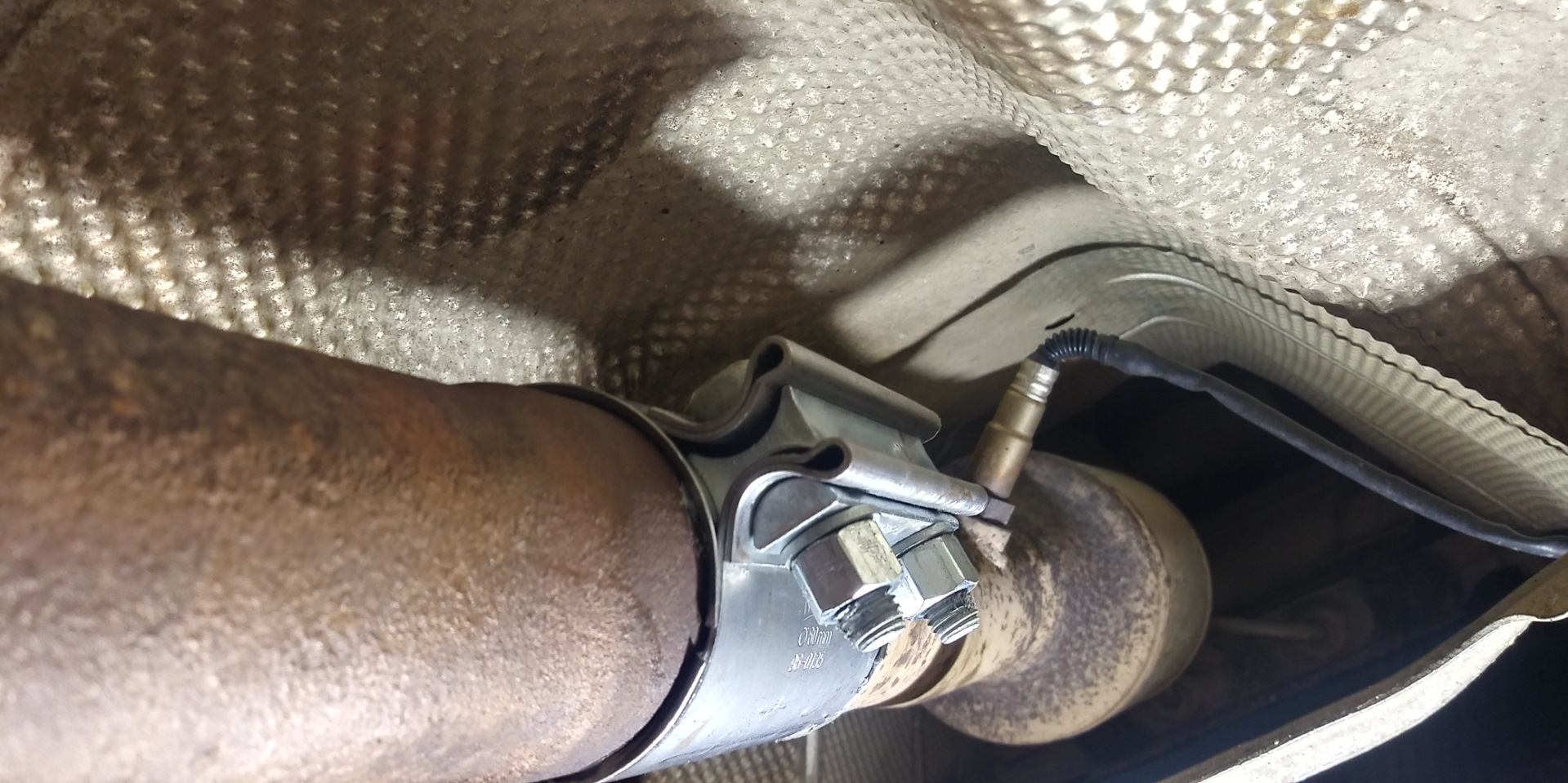

Установил на цемент глушителя, так же сдвинув к передней части авто, как требуется в руководстве, увидел данный пост у товарища здесь www.drive2.ru/l/613352941901846042/ Не могу сказать какой был зазор ранее и нужно ли сдвигать так трубу.
Ну и медной набрызгал на всякий

Где заказывать?
Где найдёшь по артикулу в магазинах, в авито тоже были раньше
Диаметр трубы у вас 60мм? Хочу тоже купить хомуты из нержавейки на муфту глушителя Тигуан
Вроде бы да, точно не могу сказать, они там на разные размеры есть, замеряете и заказываете
Ходит норм спустя полтора года?
Всё отлично
Зря родную муфту выкинул, они из нержавейки и практически вечны, а все ремонтные муфты по отзывам прогорают через пару лет, так что первый вариант был практичнее
Да нее, не выбросил, лежит в гараже, если с этой будет плохо всё, то прикуплю хомуты помощнее на неё и поставлю обратно

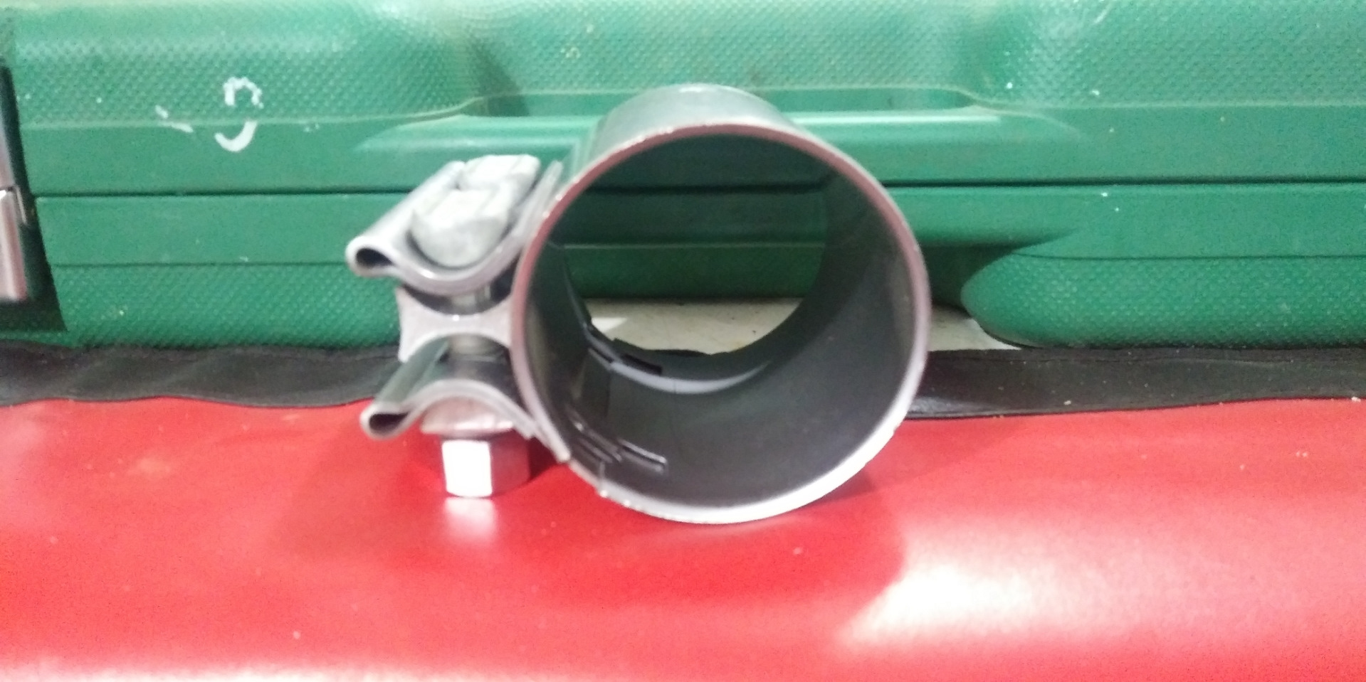

Я вообще поставил хомуты от газели, год назад, муфту не менял, вроде все норм герметично a.d-cd.net/MZJnmTxTosI6c-kiH1Hmd_2bImA-960.jpg
Как вариант 👍
vic-vla
какой размер хомутов ?
66мм
Аналогичную поставил, выглядит добротно.
Поддерживаю, свои и такие же аналоги уж слишком слабые, посмотрим сколько эта прослужит
А зачем все это медной смазкой замазывать?
На сколь хватит от соли и тд, не обязательно, под рукой было просто, набрызгал. Выгорит скорее всего со временем
Такие места как мне кажется лучше керамической смазкой брызгать!
Возможно и лучше, но думаю что всё равно выгорит, можно было и не брызгать мне)
