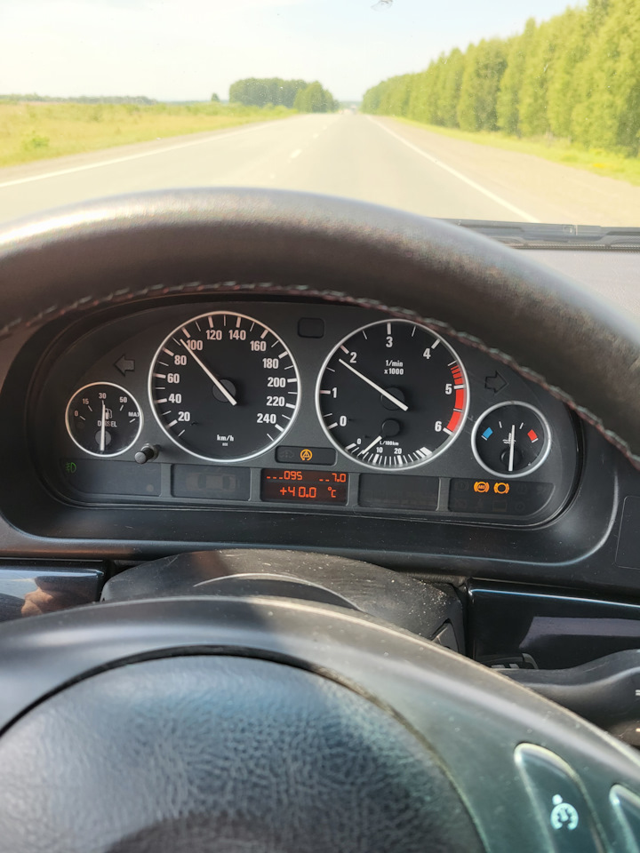

Знакомый товарищ Роман предложил изменить показатели температуры антифриза в температурной шкале приборной панели. По заводским настройкам температурной шкалы сложно, а порой уже и поздно бывает предугадать перегрев мотора если есть проблемы с термостатом или есть утечка антифриза. По заводу 75 — 115 градусов — это норма, то есть если температура антифриза перешагнет рубеж в 105, 110 градусов по Цельсию, то все равно стрелка температуры в приборной панели будет стоят посередине; но по факту, это ненормально. Стрелка начнет двигаться к красной зоне после 115 градусов и уже к 118 — 120 градусам можно ‘прилететь’ на капитальный ремонт мотора, а в некоторых случаях если мотор уже перегревался в прошлом то и кап.ремонт не поможет, придется искать контрактный мотор.
Не буду скрывать, мотор на моей машине был уже один раз перегрет бывшим хозяином и поэтому мотор капитально ремонтировался. Все было выявлено в процессе замены одного из ваносов после покупки машины: при диагностике выскакивала ошибка по одному из ваносов.

Ребята, я не менял прошивку мотора или термостат, я просто поменял температурные показатели в спидометре: раньше стрелка посередине перемещалась между 75 — 115 градусами, а сейчас перемещается между 80 — 95 градусами; это все сделано чтоб своевременно отреагировать на малейший перегрев мотора, вот и все.
В любую погоду, хоть с кондеем, хоть без, без вискомуфты, с е60 вентилятором, не шитым даже, температура не поднимается выше 97
Нормальные заводские показатели. А в ваших настройках, ну разве что низ на 80 поставить, а вот верх 95 это мало. Рабочая температура 105-107 градусов, особенно в жару и с кондиционером. Я постоянно включаю 7 тест, и по нему ориентируюсь. Зимой да, рабочая 98, даже редко вентилятор включается. Так что, сидеть и косить на красную зону при 105 градусах, как то непривычно.

это где рабочая температура 105-107?
В жару с кондеем. При 104 градусах включается 2 ступень вентилятора.
у вас проблема с охлаждением, термос слишком поздно отрабатывает

никогда у меня таких температур не было, даже близко. максимум 98, и то на пару секунд в любую жару и с кондеем. может пора делать ревизию системы охлаждения?
98 — температура для ГАЗ-51, чтобы вода не закипела. Для чего тогда конструкторы БМВ придумали давление в системе охлаждения (бензиновый) до 2 Атм? Правильно, чтобы поднять температуру закипания антифриза до 115 градусов. Для чего они датчик температуры ОЖ сделали на 98 и 104 градуса? Я могу ездить на 98 градусах, но это уже не езда на БМВ.

У меня при условии исправной системы охлаждения 97 в пробках в жару 32 градуса с кондеем, иногда в 98 переходит.
В городском движении 93 рабочая, если по трассе ехать, то 79-88.
