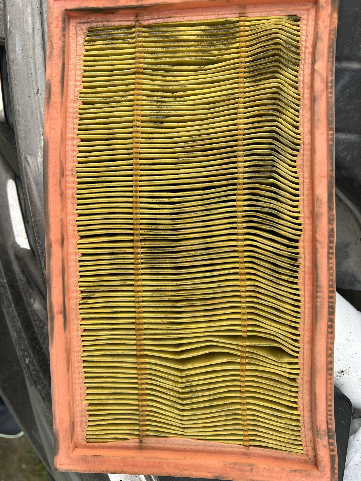

Весной начал подыскивать воздушный фильтр, обычно меняю не по пробегу, а 2 раза в год: перед летом и перед зимой. Фильтры довольно грязные к этому времени и смысла катать на них по 30-60K км (по регламенту) я не вижу. Да и в принципе воздушный фильтр довольно дешев (до 1000 рублей — вагон очень не плохих) хоть заменяйся, хоть раз в месяц.
На мой взгляд такие большие рекомендованные сервисные интервалы – влияют только на привлекательность конкретной модели/марки авто перед потребителем, чтобы подчеркнуть низкую себестоимость владения автомобилем.
Но я сейчас не об этом даже. Я вспомнил, что размеры воздушного фильтра Мурано они универсальные. И фильтр от Мурано может стоять в куче моделей Ниссана (типа Альмеры, Премьеры, Скайлайна и прочих) и даже не Ниссана, а, например, Субару, Сузуки.

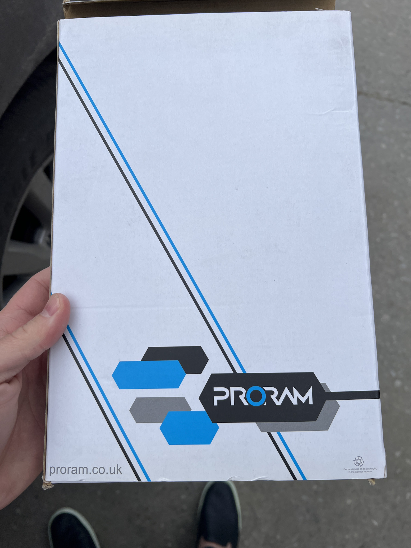

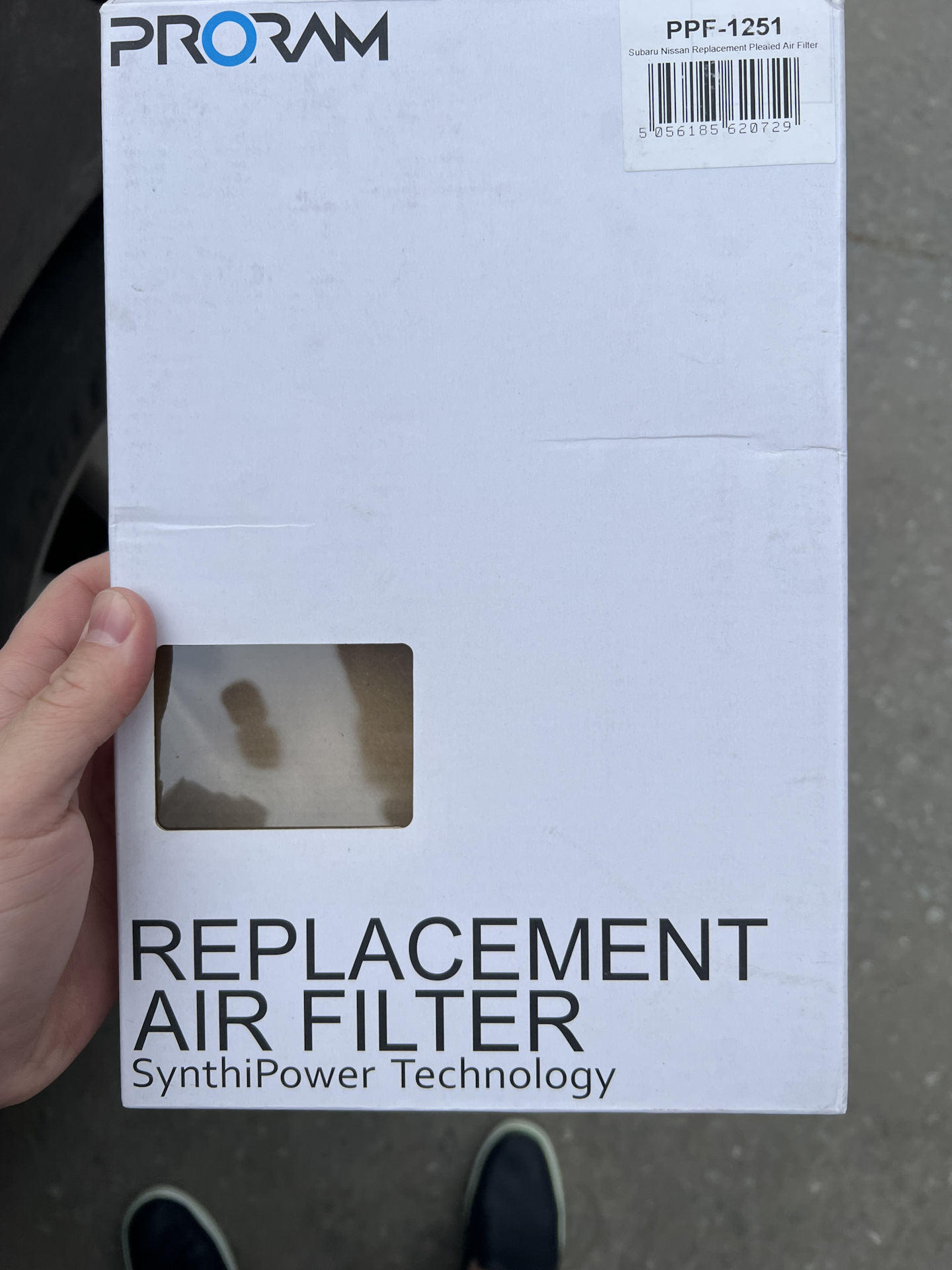

Нашел 2 варианта: один с пропиткой K&N, и сухой RAMAIR. Сами фильтры изготавливаются из синтетики, получаются многоразового использования – промываются и снова в бой.

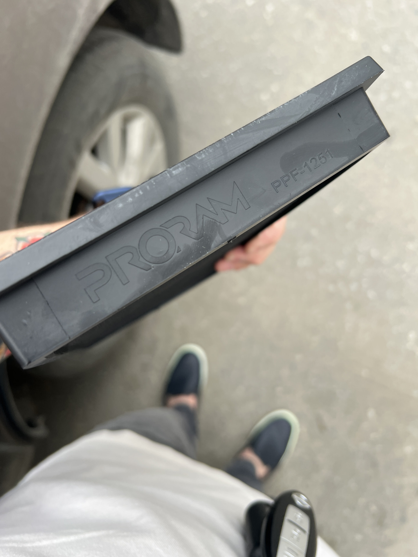

K&N в наличии не было, ждать не хотел заказал RAMAIR PPF-1251 в известном тюнячем интернет-магазине STTuning На самом фильтре, в описании, не на сайте я не нашел, что он подходит для Ниссан Мурано, но он подходит для всех моделей, которым подходят и другие воздушные фильтры, размеры одинаковые в т.ч. для Ниссан, значит и мне подойдет.
Перед установкой я конечно прочитал интересные и не очень статьи о таких фильтрах, посмотрел ролики о тестировании, почитал «горячие» комментарии противников и защитников таких фильтров и пришел к выводу, что ничего плохого он моему Мурано уже не принесёт, а попробовать надо!

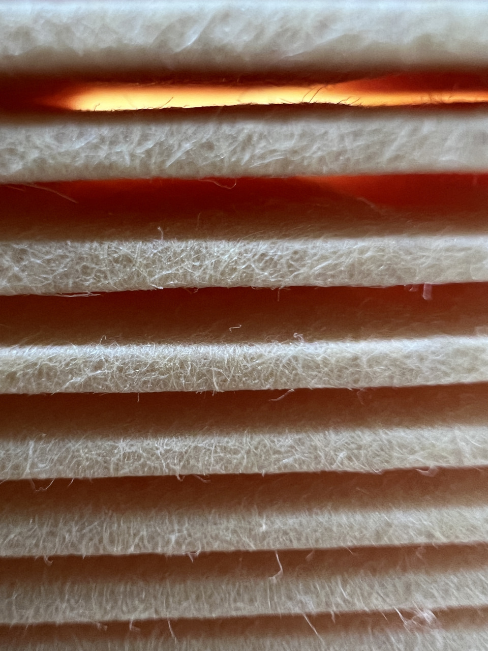

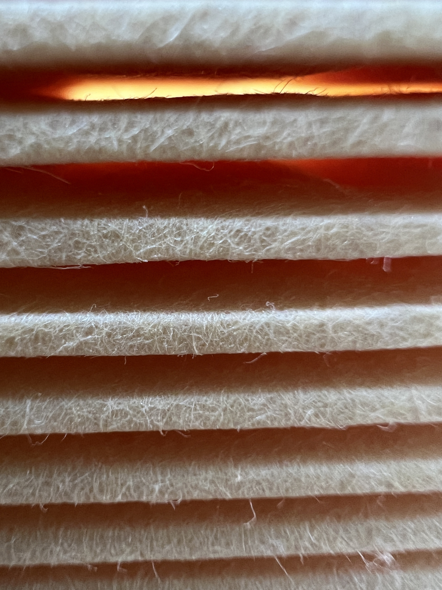

На всякий случай заказал обычный бумажный MEYELE, вдруг все таки не подойдет, либо не понравиться.

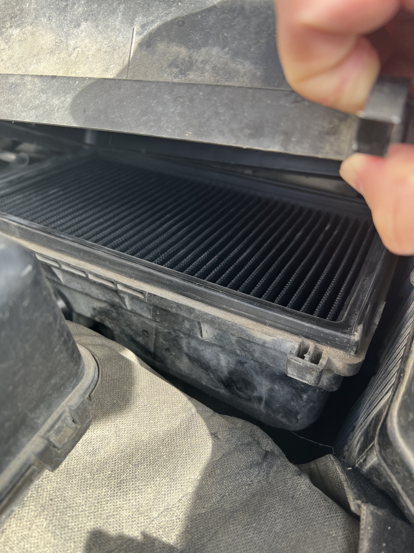

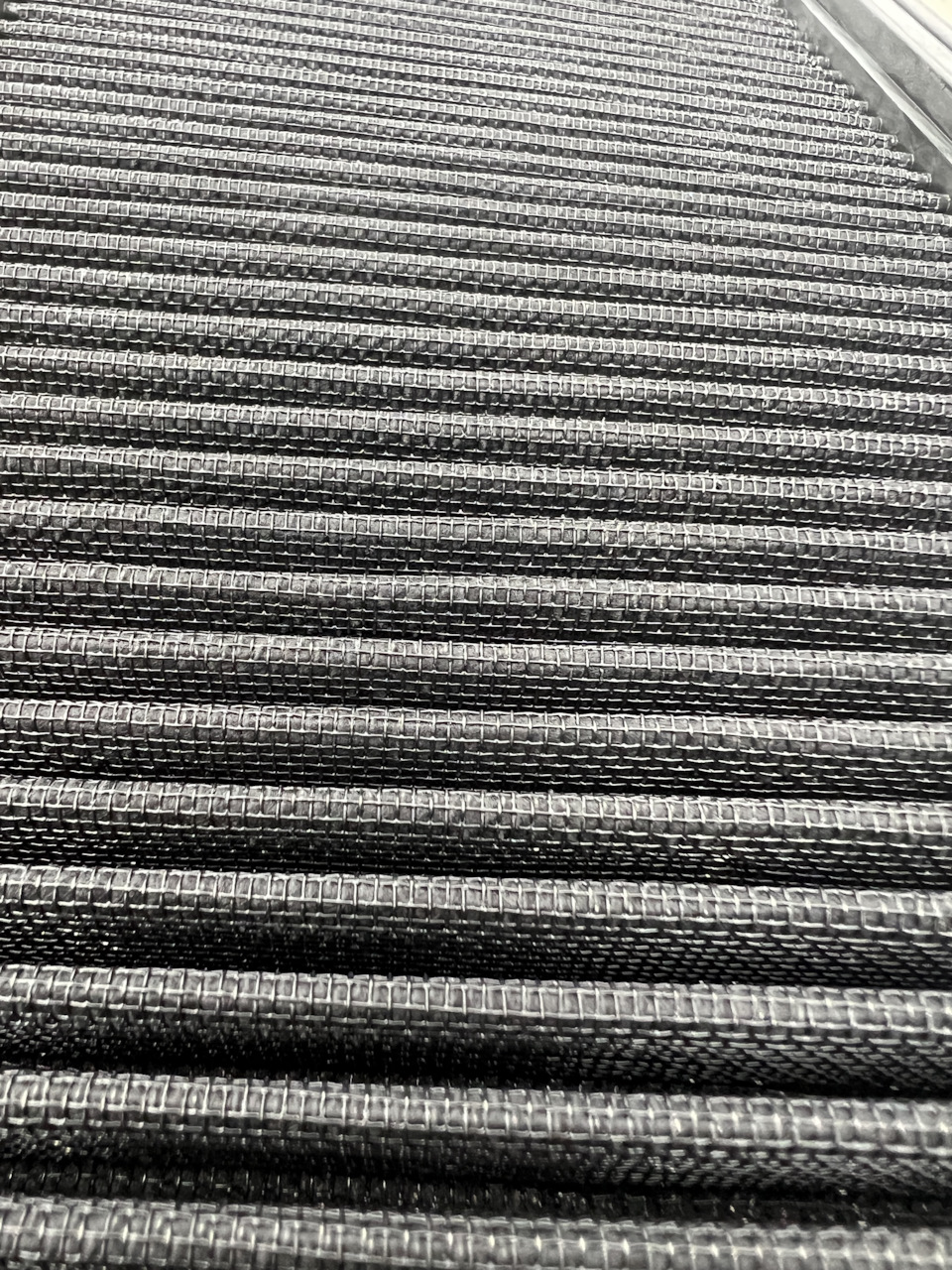

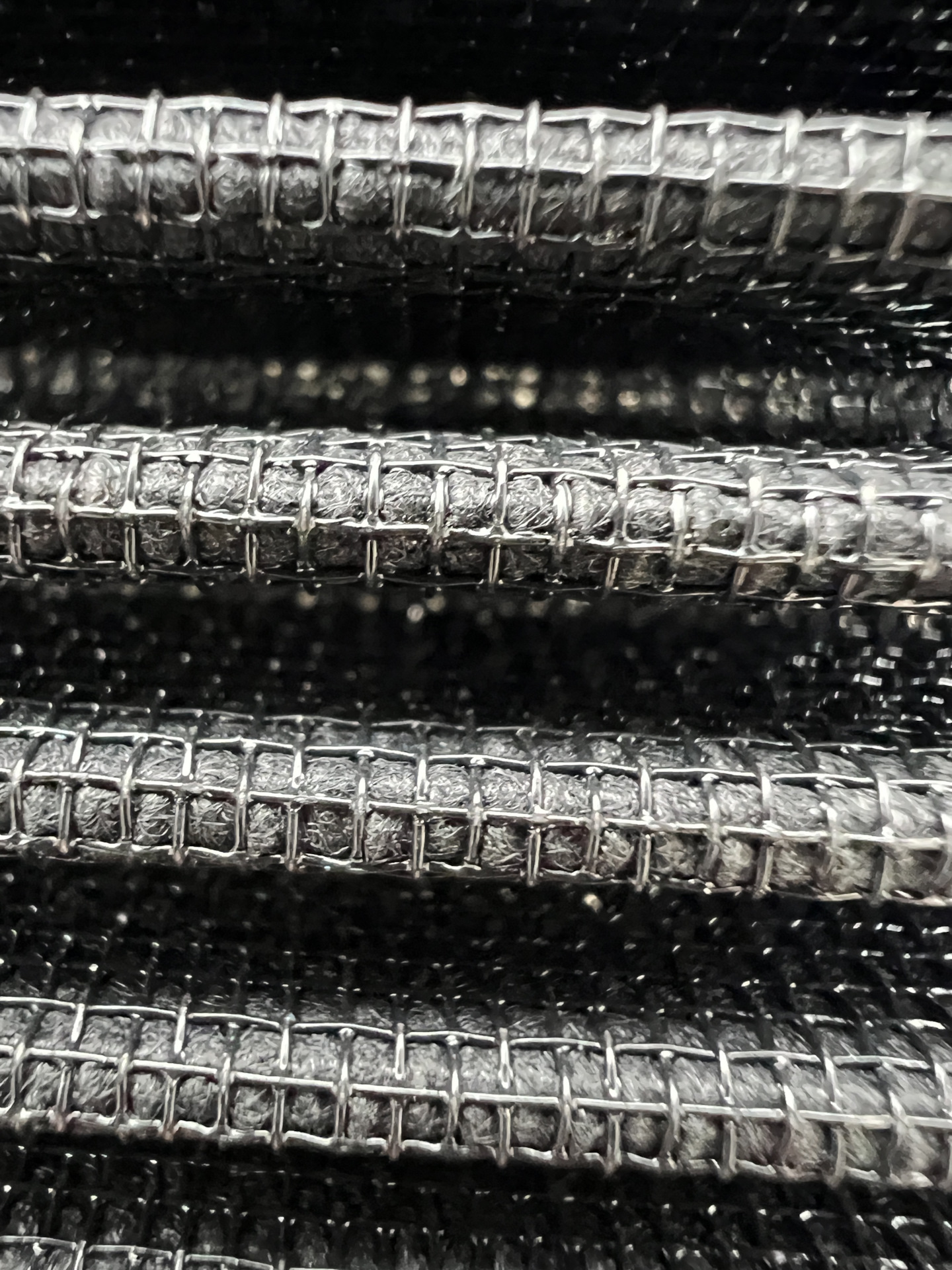

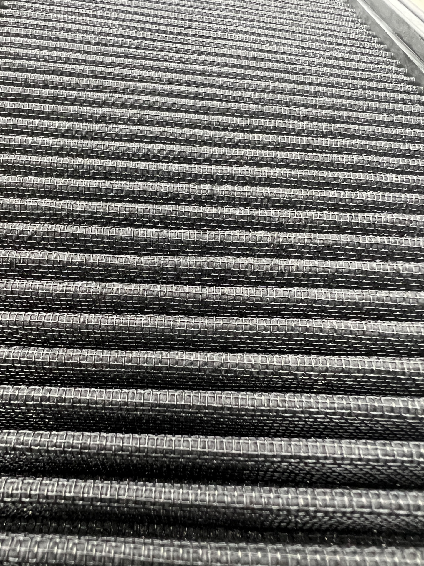

Проехал на Ramair Proram PPF-1251 уже 15 000 км, готовлюсь его очистить заказал специальную жижу, хотя и думаю, что это только маркетинг — можно просто мыть водой и мыльным растром, либо мыльной пеной.

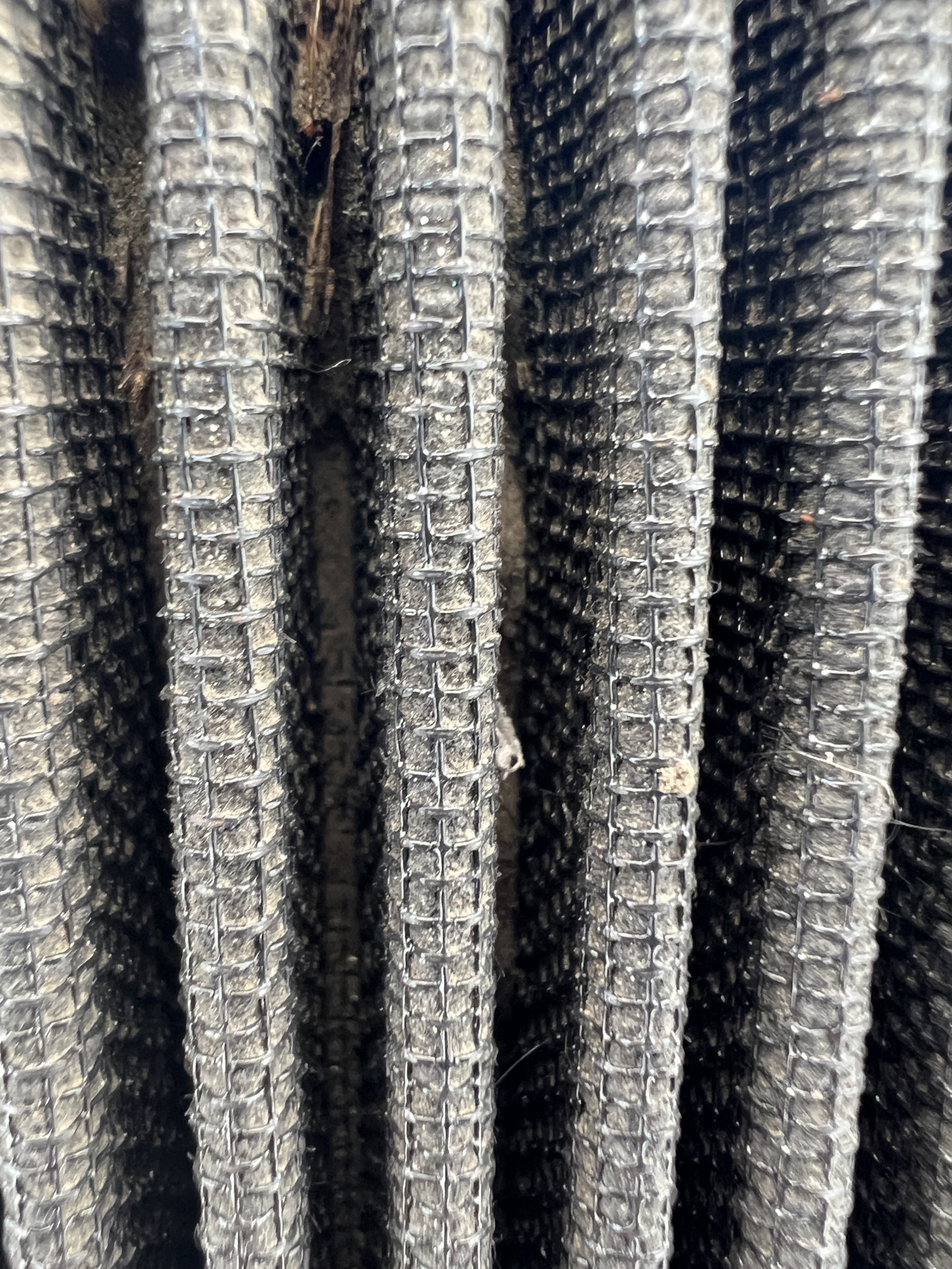

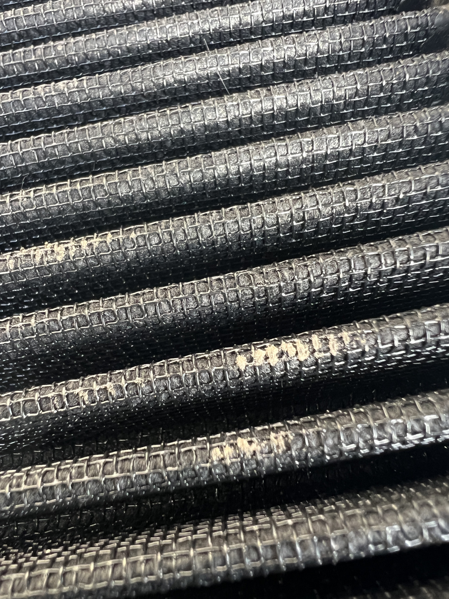

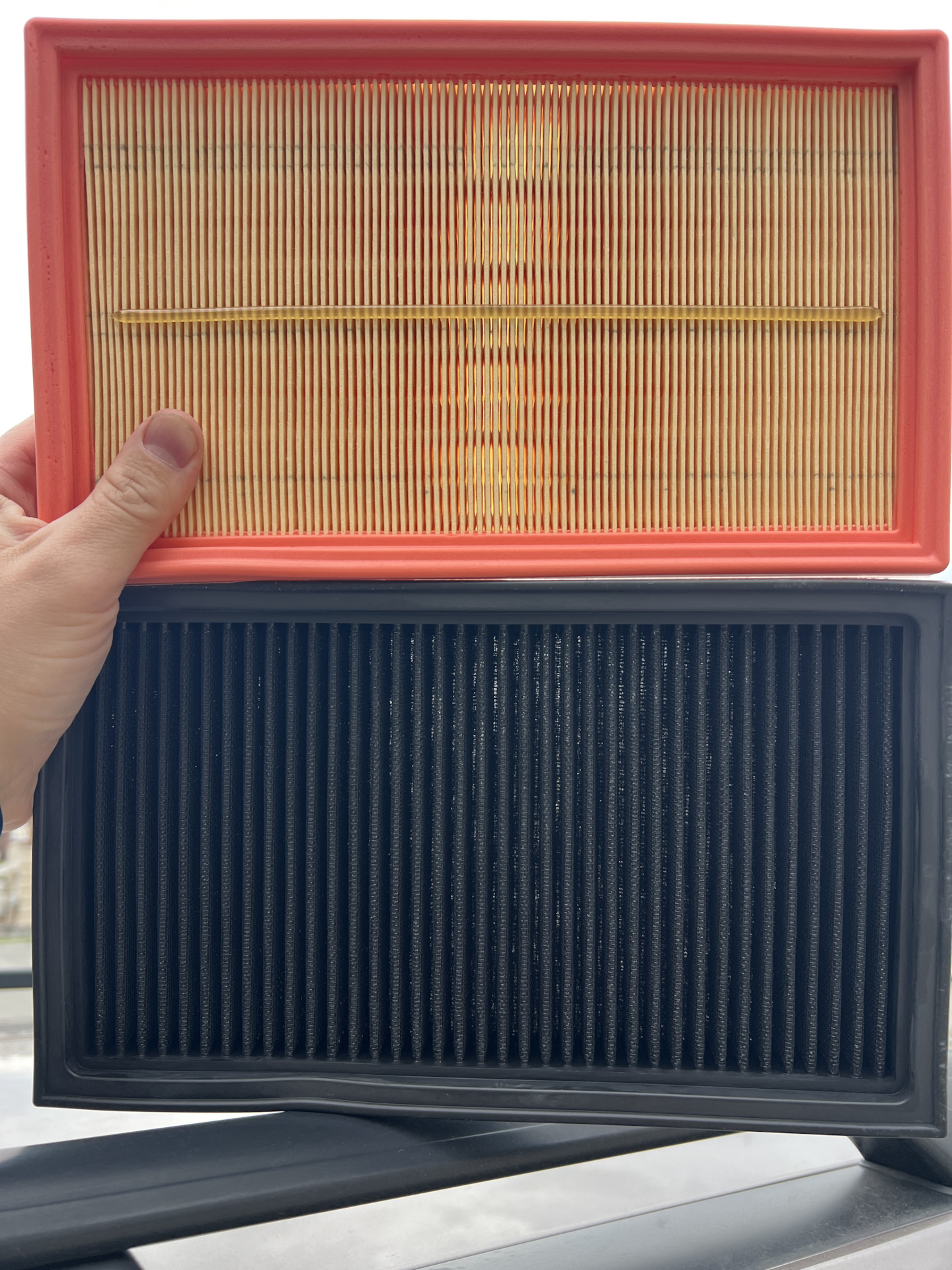

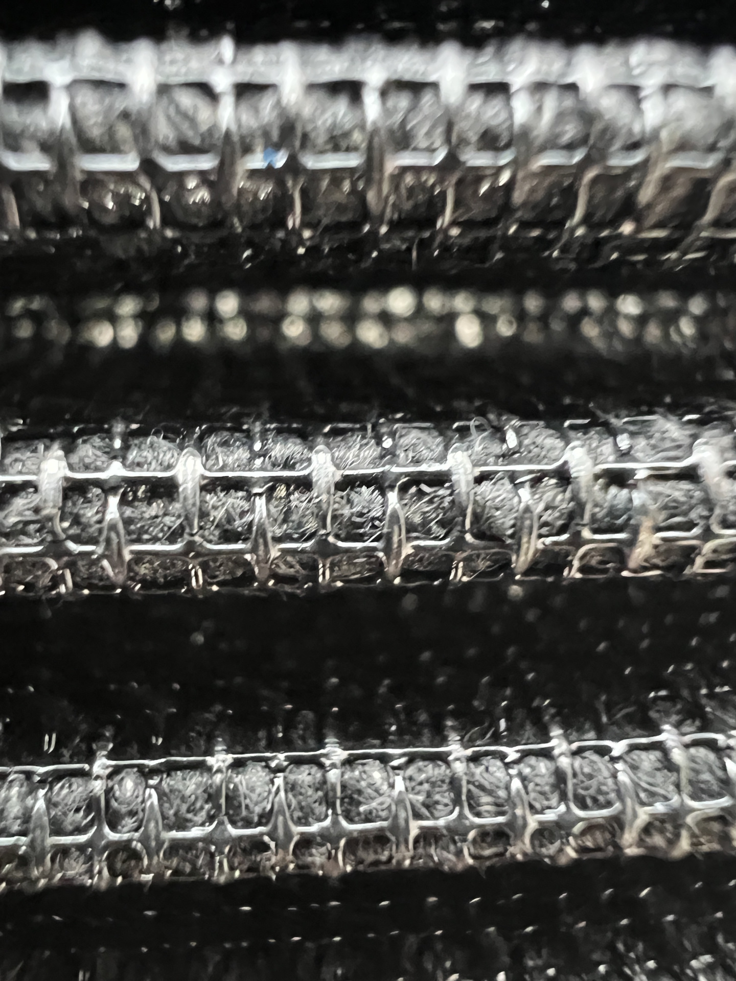

Что могу сказать: во-первых, по фото можете сами судить о проницаемости, о том, что и как он фильтрует и какой фильтр в итоге лучше.
Внешне — качественное изготовление, как говорят «чувствуется, что в руках держишь вещь».

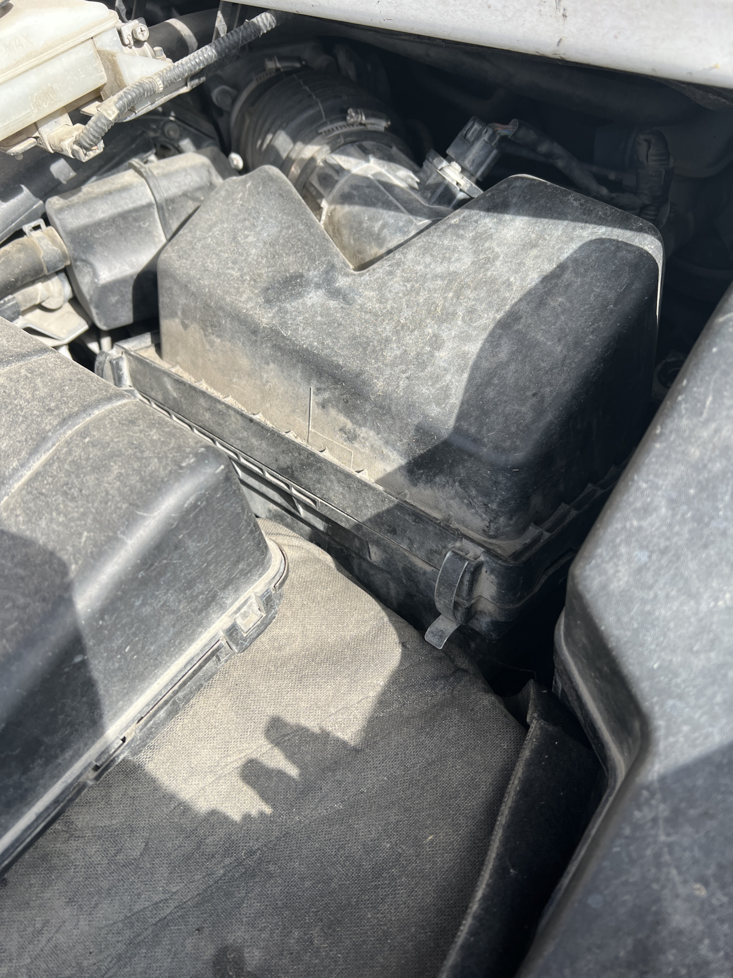

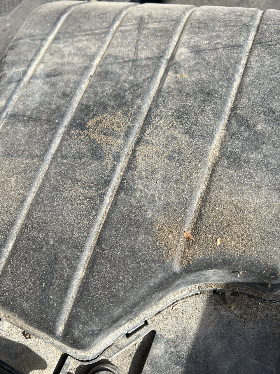

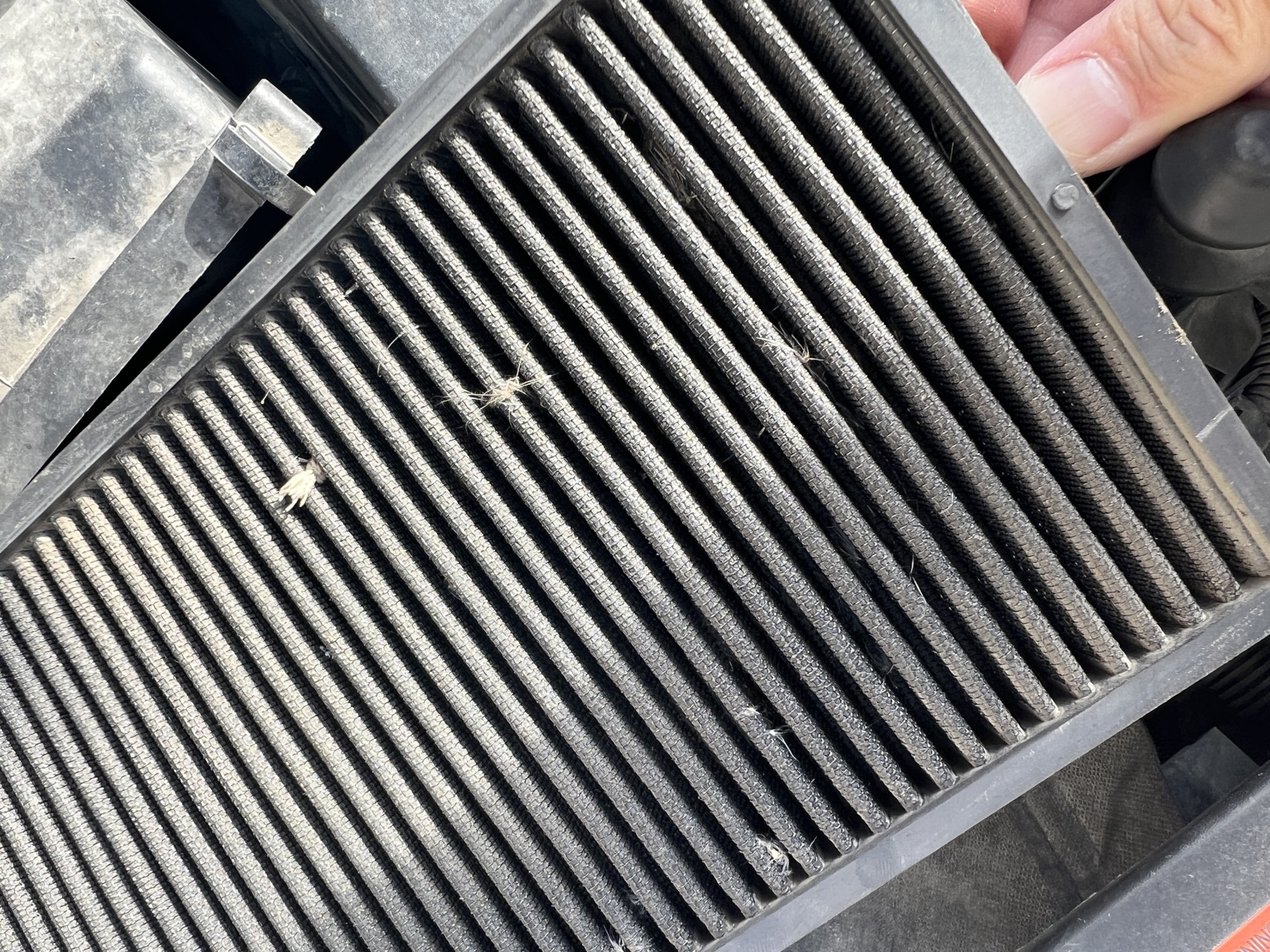

Могу сказать, что этим летом, как и всегда я был в самой пыльной местности, где нет асфальта и дороги, либо накатанные на глиноземе (очень пыльно), либо отсыпаны своего рода шабурой (отходы с дробилки камня в горах Урала, по сути пыль с мелким камнями) – очень пыльная штука.

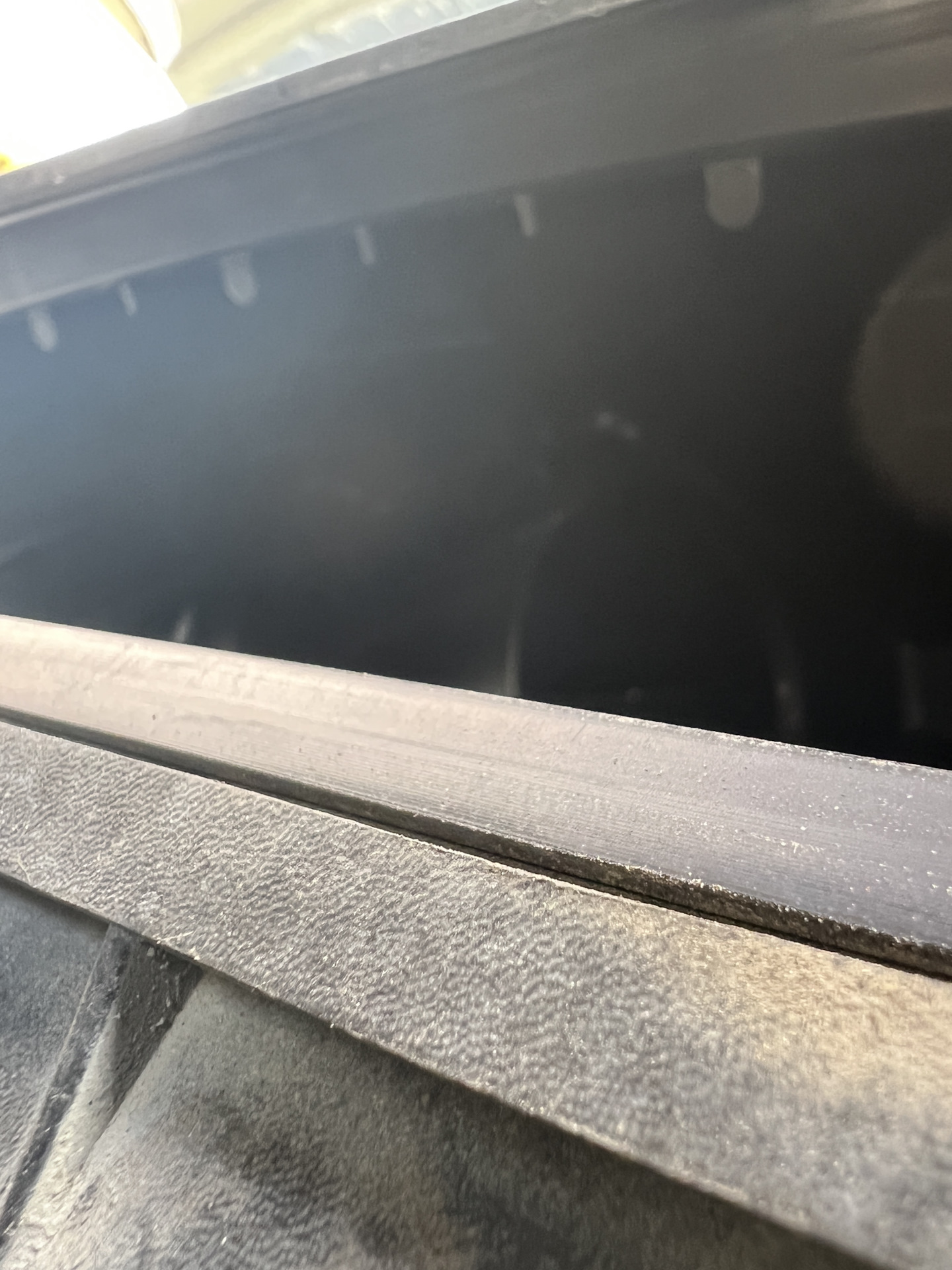

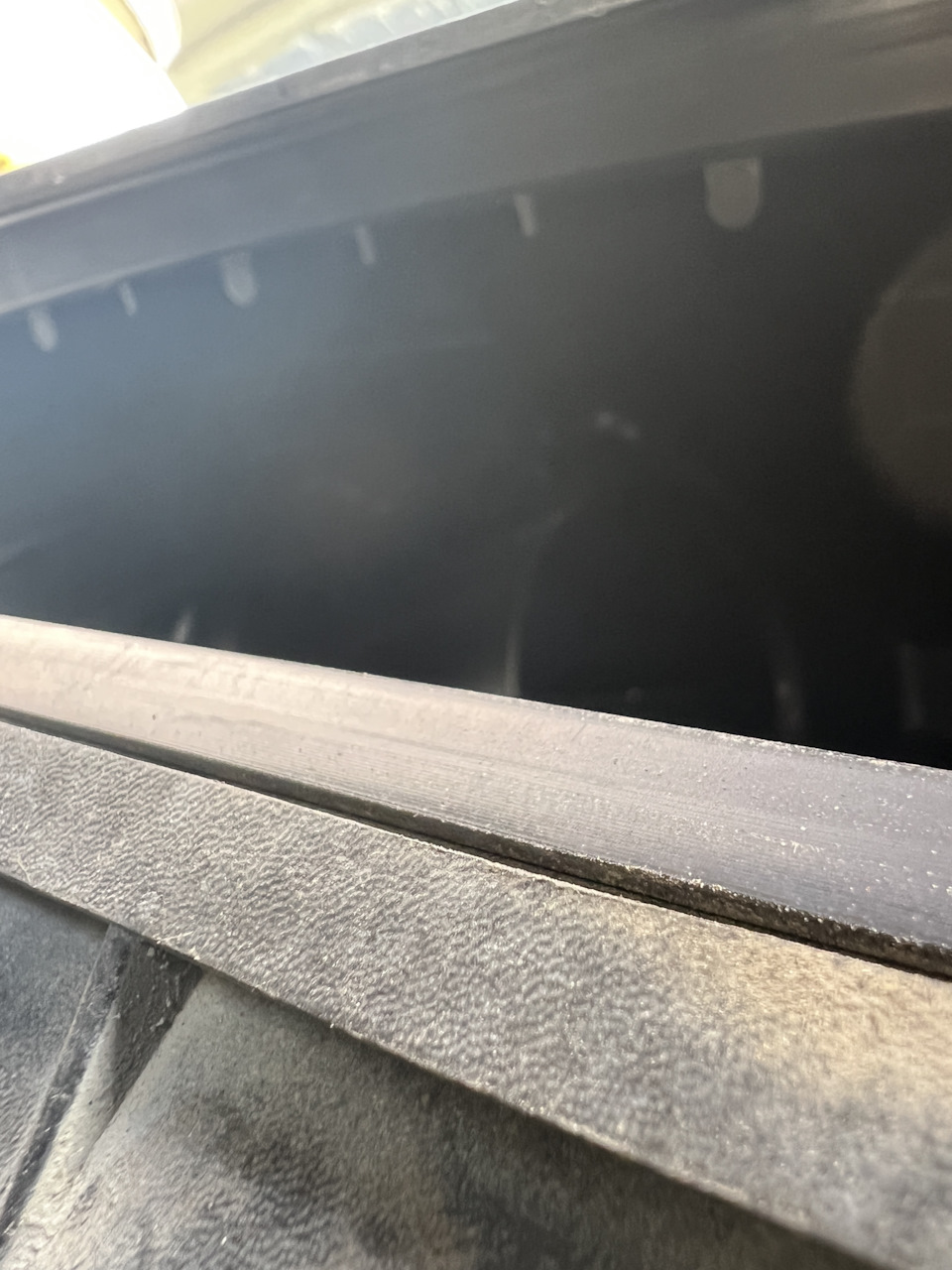

Могу сказать и показать, что корпус после фильтра очень чистый.

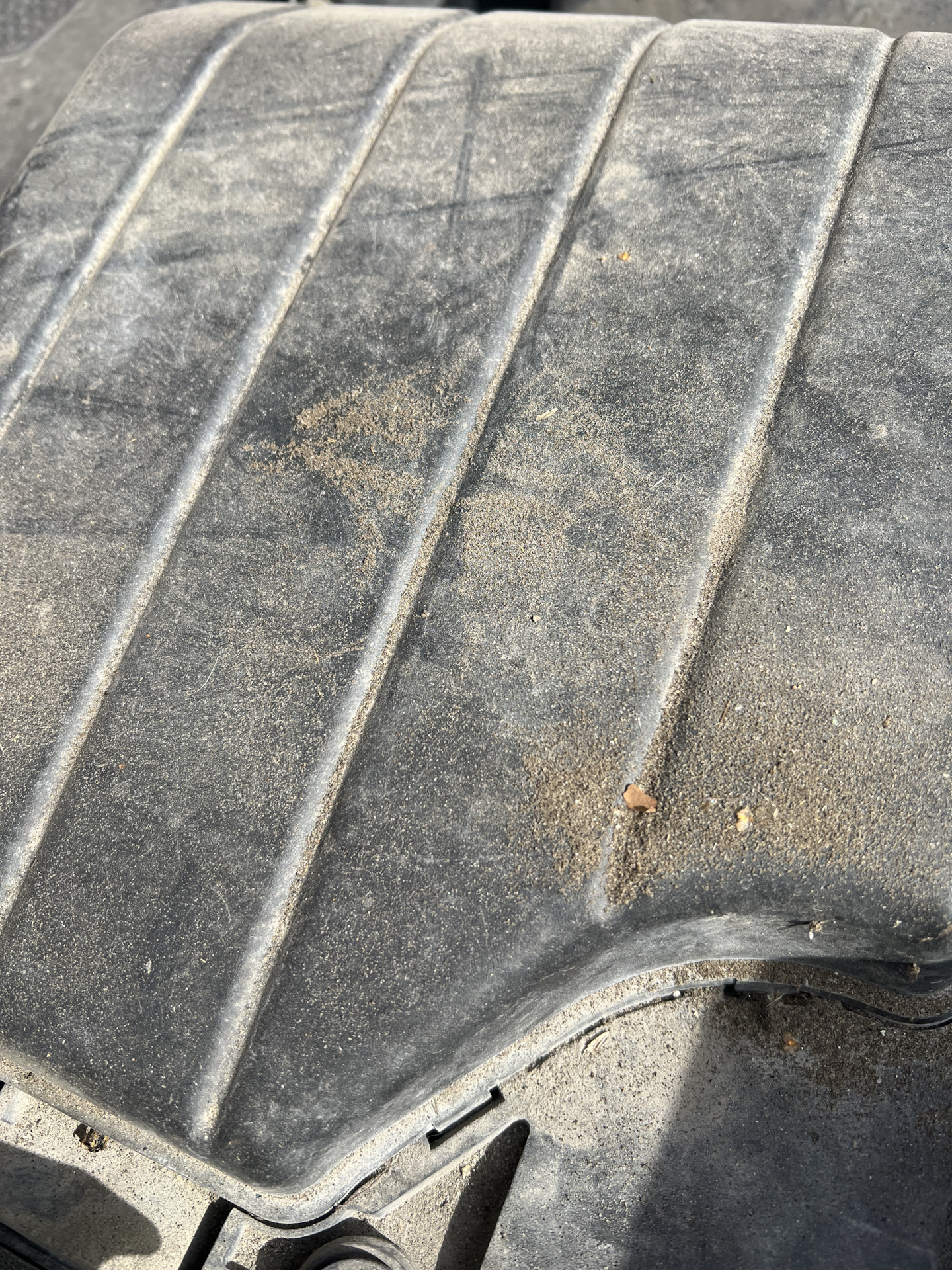

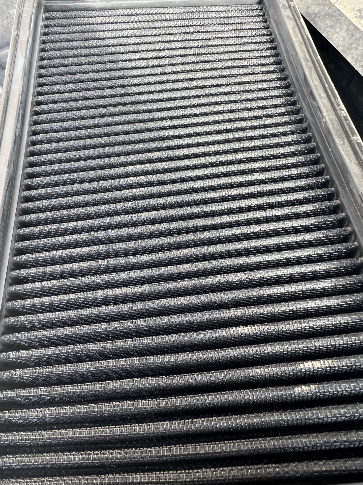

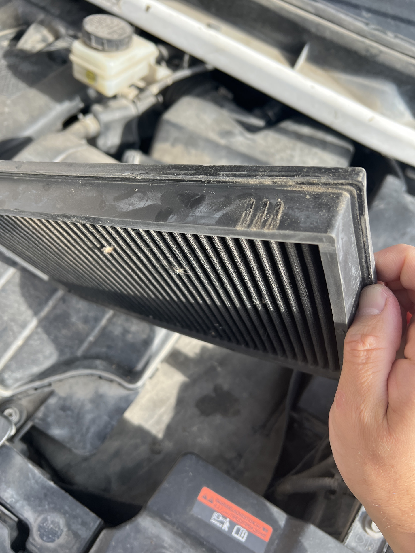

Сам фильтр за 15К км внешняя сторона уже в песке и пыли. Положил на воздухозаборник с него высыпалось кг песка. Борт из резинки стал пыльним можно смотреть, где есть подсос если есть.
Более того: сам фильтр тяжелый. Рамка из настоящей резины, более плотно садится в корпус фильтра и закрывается, раньше у меня корпус фильтра иногда сам отщелкивался на больших кочках и ямах (только одно крепление) – сейчас такого нет.

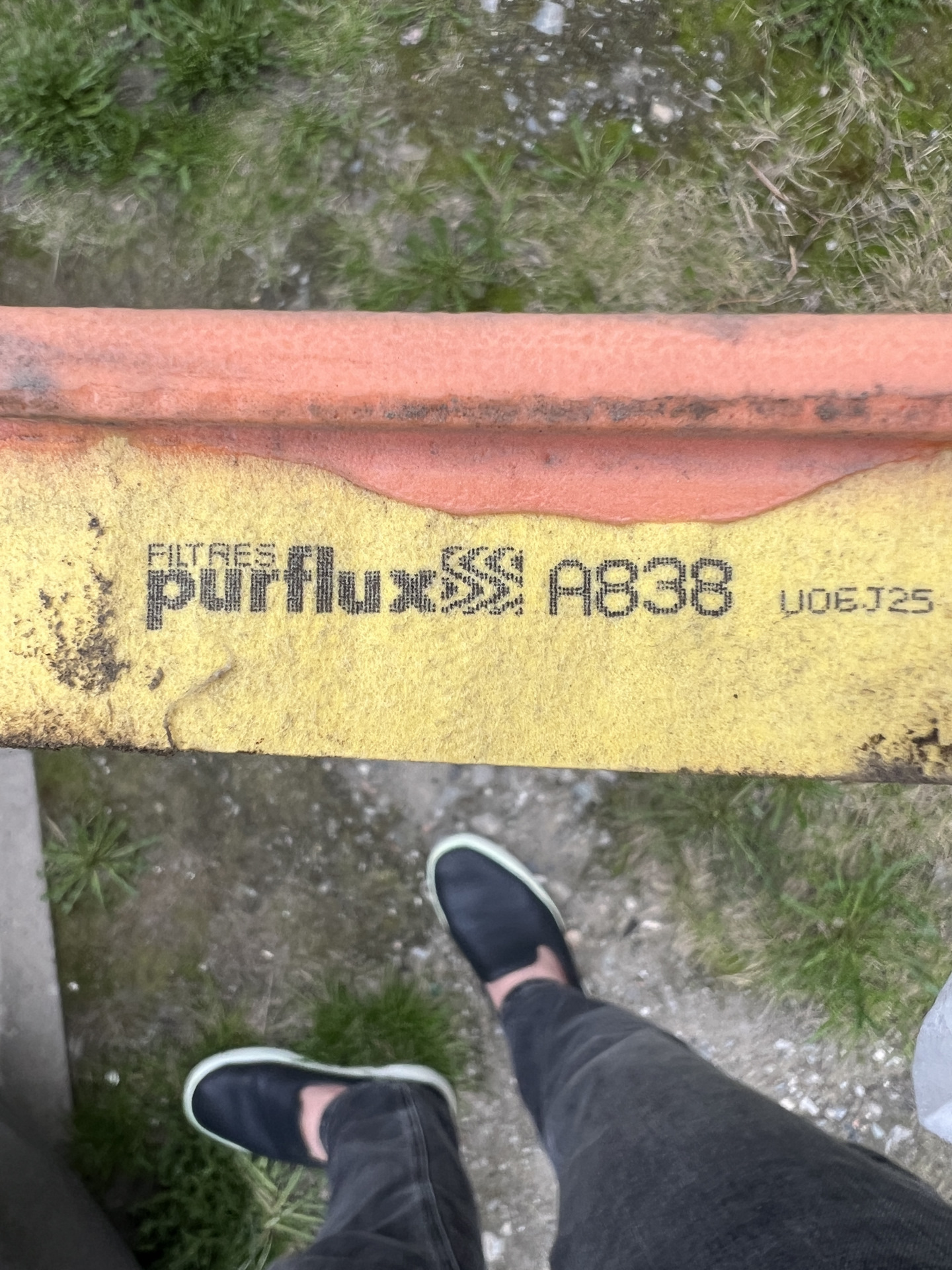

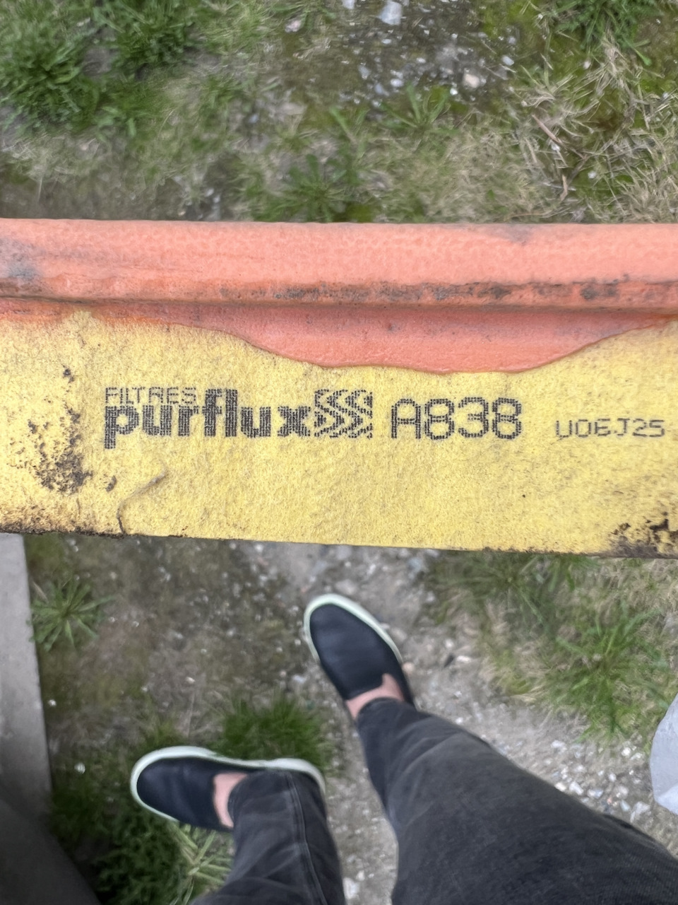

Всем известный на форуме фильтр раньше был с металлической сеткой. Заказал в свое время такой же, пришел без сетки, но с клеевыми полосками и плохо сделанными бортами. Первое что напрягло, это клеевые полоски, которые как показывает практика рвутся, что видно на Ваших фото. Пока Sakura наше все))
Читать про Ваши эксперименты очень интересно!))
OZON в предложке фильтр с сеткой, фирма не понятная ozon.ru/t/P3peJB2
А так purflux живой был, хотя если б он прошел хотя бы 30К км.
