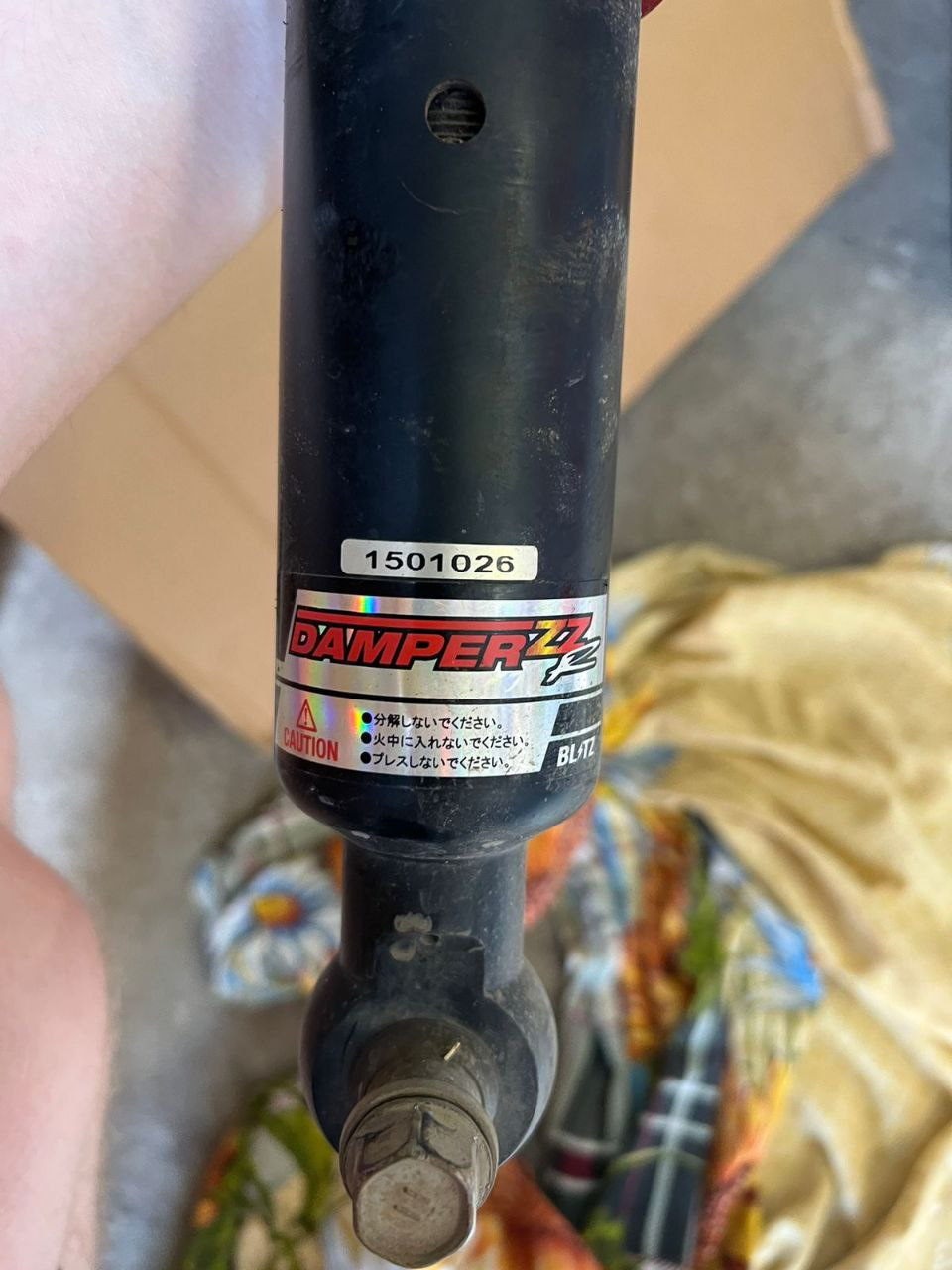

Начнем с грустного, по весне делал небольшое ТО подвески, а к июню у меня вытекли оба задних амортизатора, ну думаю наверное им уже всё, надо покупать новые. Поковырявшись в каталоге понимаю какие именно нужны аморты, с номером 48530-W9075, но заменителей мне не дали.
Поковырявшись в интернете, поинтересовавшись в группе альфоводов в телеграмме мне дали понять в чем именно отличие. Длина штока другая.
Ну думаю надо заказывать с Япи, но ценик за пару 20кр меня смутили…
И тут как на удачу мне на глаза попадается объявление о продаже фултапов blitz damper zz-r полный комплект за 10кр. Думаю надо брать, потому что скоро ехать в сторону Байкала.
Списались с человеком, он мне отправил все фото, видео.
Время было прям в притык, думаю весь комплект поставить не успею, что бы понять что и как будет работать понравиться не понравится.
Было принято решение поставить сначала только задние аморты, дабы хотя бы, убрать проседание филейной части автомобиля на не ровностях на дороге.
И в путь дорогу
в общем за поездку понял что в принципе схема рабочая. Но думаю зачем останавливаться.
заехал в сервис перекинуть задние пружины и передние стойки.
При установке меня смутило то что стабилизатор опустился ниже, из-за уха крепления линки и были опасения что стаб начнет чиркать об рычаг.
Но пока что все хорошо, посторонних шумов нет.
По высоте под выставил примерно на том же уровне что и сток

Цена прям хорошая🔥 Я клапан на штоке выкручивал на 15 щелчков от мягкого к жесткому. На штатных дисках комфортно ездить) сами пружины не регулировал, только клиренс сделал только чуть ниже чем у тебя сейчас😄
У меня 15 от жёсткого сейчас стоит) мне норм) найти бы не дорого пульт дистанционный)
За не дорого не найдешь😂 я упустил один, продавали за 17 тысяч. С ним было бы удобно конечно😀

После покупки Gs сразу купил комплект стоковых амортизаторов в сборе с пружинами от обычной комплектации, так как не люблю низкие авто… Позже на этом сайте один владелец Альфы с Уссурийска (по его словам он механик со стажем) уверял что отличие только в пружинах 🤦♂️, хотя продавец стоек (тоже кстати со стажем) сразу мне сказал нужно менять весь комплект, так как шток у Gs короче! Ещё слышал что на передних шток толще, типа надёжней стоковых, но это не точно, сам не сравнивал отличий, просто загнал в сервис на следующий день после того как забрал Альфу с таможни, поменял на сток, оригинал от Gs продал… Кстати задние я так понимаю часто текут у Gs, пока свои продавал, несколько раз просили отдать отдельно задние…

Мы смотрели по каталогу по номеру у Gs все усиленей, рейка, стабы, стойки больше давление в них, чем штат. У рейки выворот больше, и внутрянка усилена
