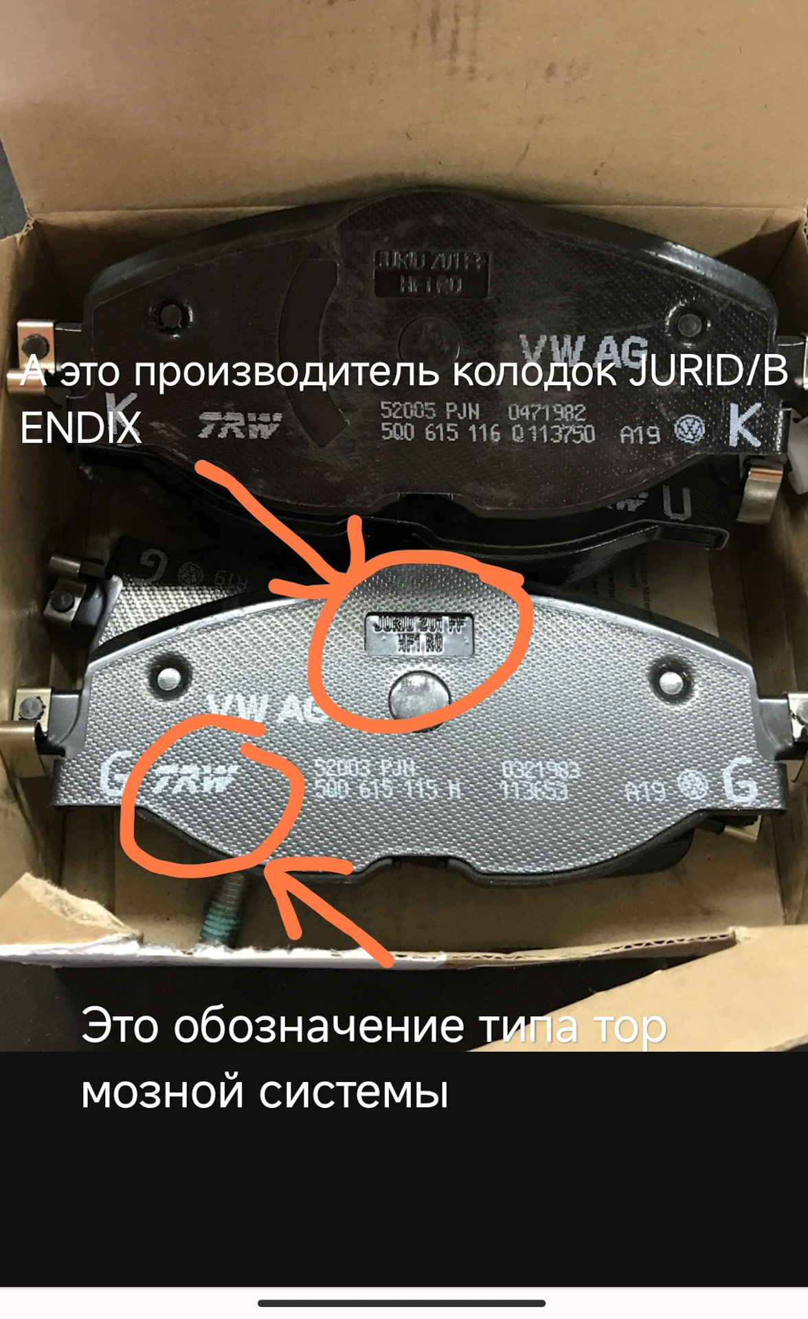

Например, поищем, какая же все-таки смесь применяется в колодках TRW для кодиака.
Смотрим маркировки колодок.
Ищем смесь в базе.
И вот результат.
Задние trw имеют коэффициент FF, а передние HG, вот это сюрприз :D
Значит как минимум на холодную передние trw могут подъедать диск, но хорошо тормозить на горячую.

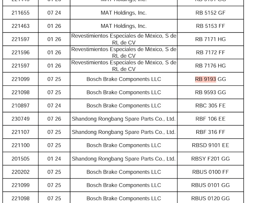

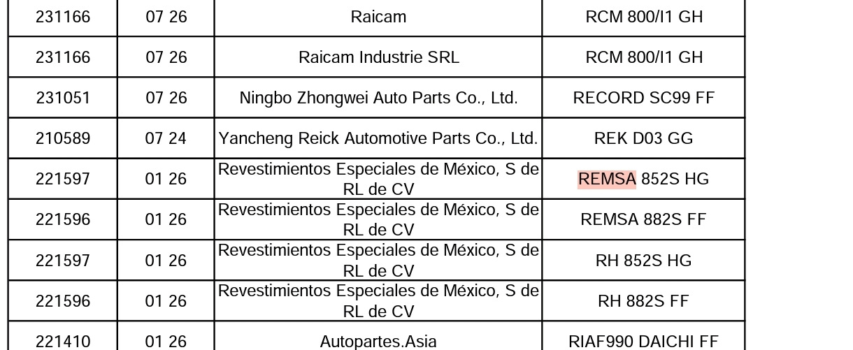

Вот ссылка на базу смесей феродо
ameca.org/handbook-of-compliant-safety-devices/
Выбираем вот этот файл (дата может меняться)
или здесь файл на 4 августа 2023 года
disk.yandex.ru/d/lR1FW_FSBd3L4Q

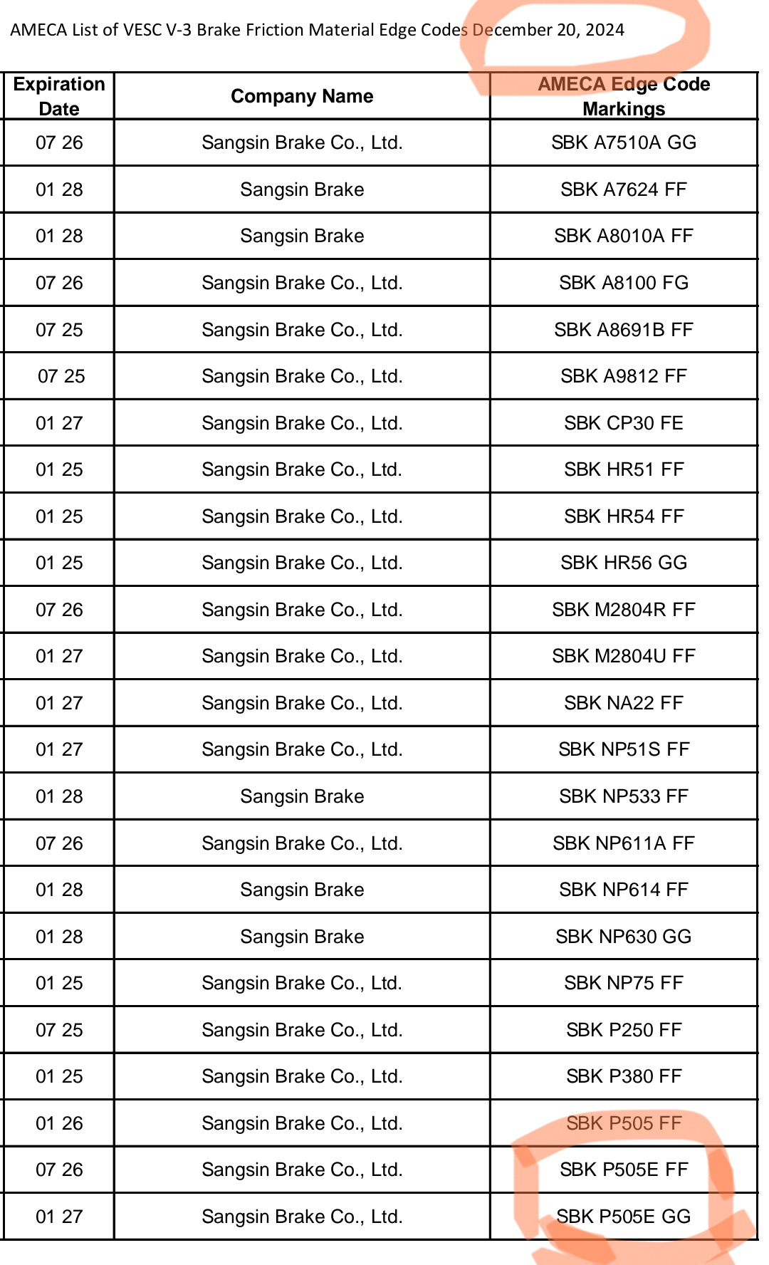

Немного о том как некоторые производители дурят владельцев авто. На примере тормозных колодок для кодиака Sangsin Hi-Q SP1698.

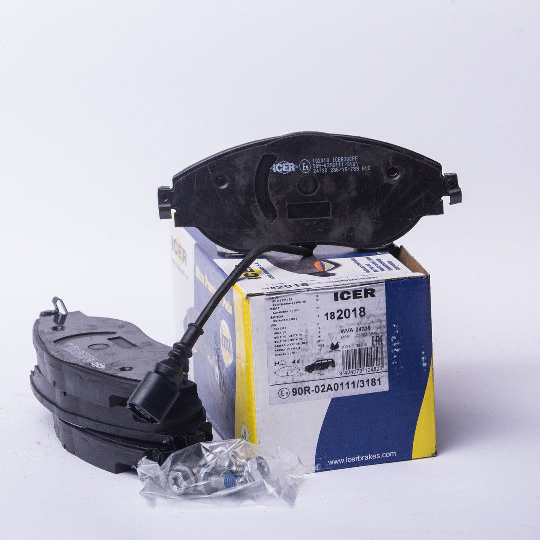

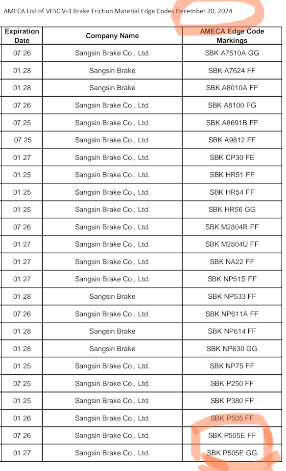

Итак на колодках указана маркировка смеси феродо SBK P505E GG, где SBK P505E это сама смесь, а GG это как бы должен быть коэффициент трения. НО!
Если глянуть в таблицу AMECA, то смесь феродо имеет коэффициент трения всего лишь FF и Sangsin тупо выдает желаемое за действительное.
В данном конкретном случае буквы GG на колодке Sangsin нужно считать всего лишь частью какой-то ведомой только производителю маркировки колодки, но никак не коэффициентом трения феродо.
Вот такой вот Sangsin. И тормозит он кстати хреново.

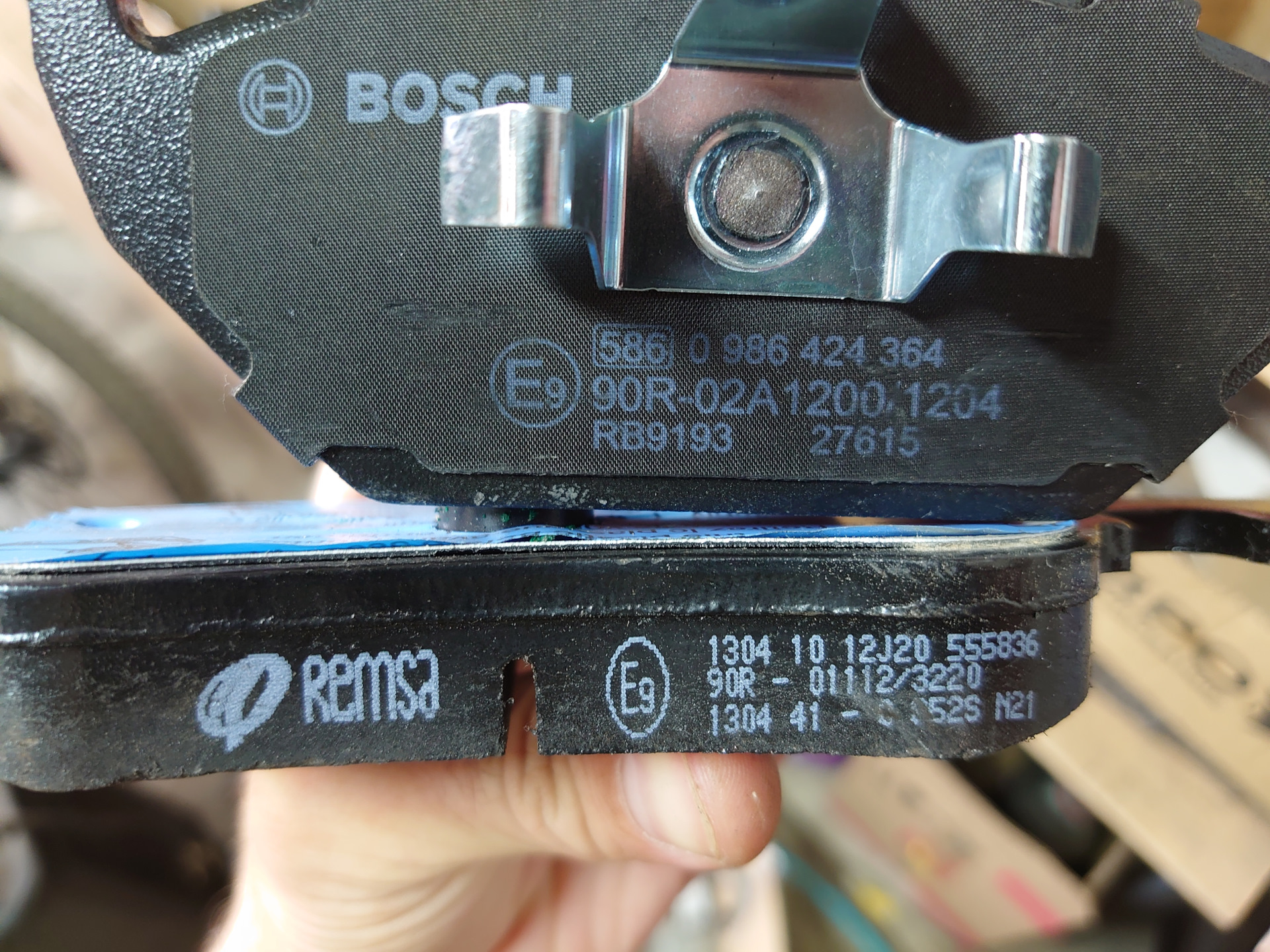

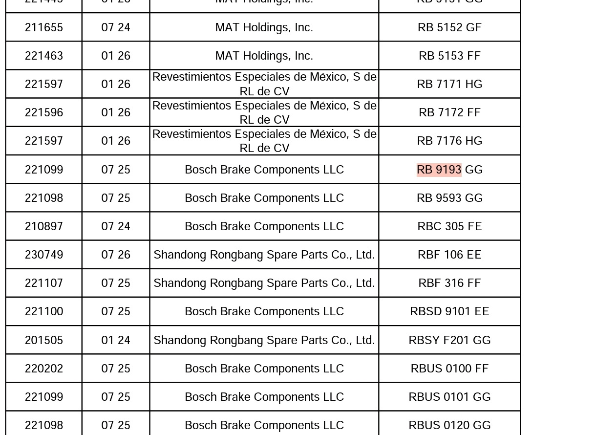

Как не старался открыть каталог…Нифига… Очень интересует смесь Колодок Бош ( RS5854) Или (RB5854) Сложно прочесть точно…
У Вас нет случаем каталога Ameca за 2024 год, а то в каталогах за 20, 23 и 25 год не могу найти к примеру Jurid 627gg.
Jurid 627gg. GG после цифр это и есть коэффициент трения
Да. Но иногда эти буквы на колодке и буквы в каталоге Ameca не совпадают.
Некоторые производители пишут две буквы, что называется, от балды. Например, может быть написано GG, а в протоколах Ameca будет указано FF.
То что на колодках написано то и верно. В каталоге могут быть устаревшие сведения. Кроме того, в каталог эти сведения попадают от производителя фрикционной смеси. И если производитель колодок заменил фрикционную смесь, он наносит обозначение на колодки сразу. А в каталог АМЕСА эти сведения могут попасть в следующем году, когда будет составляться новый каталог.
Если смесь изменилась, то меняется и ее код, нет?
По моему, я встречал в каталогах AMECA за разные годы, одну и ту же смесь с разными коэффициентами трения. То есть коды одинаковые а коэффициент разный
Автор, учитесь пользоваться источником информации.
В зависимости от даты производства фрикционная смесь может иметь разный состав под одной маркировкой.
Это также отражается в информационные бюллетени AMECO.
В зависимости от года или даже месяца у таких производителей как трв, ремса, текстар, галвер коэффициент трения смеси может быть изменен. Это фиксируется бюллетенем AMECO.
Сансин не исключение. Фото прилагаю свежего бюлютеня
Спасибо КЭП! На дату статьи гляньте. 2023 год.

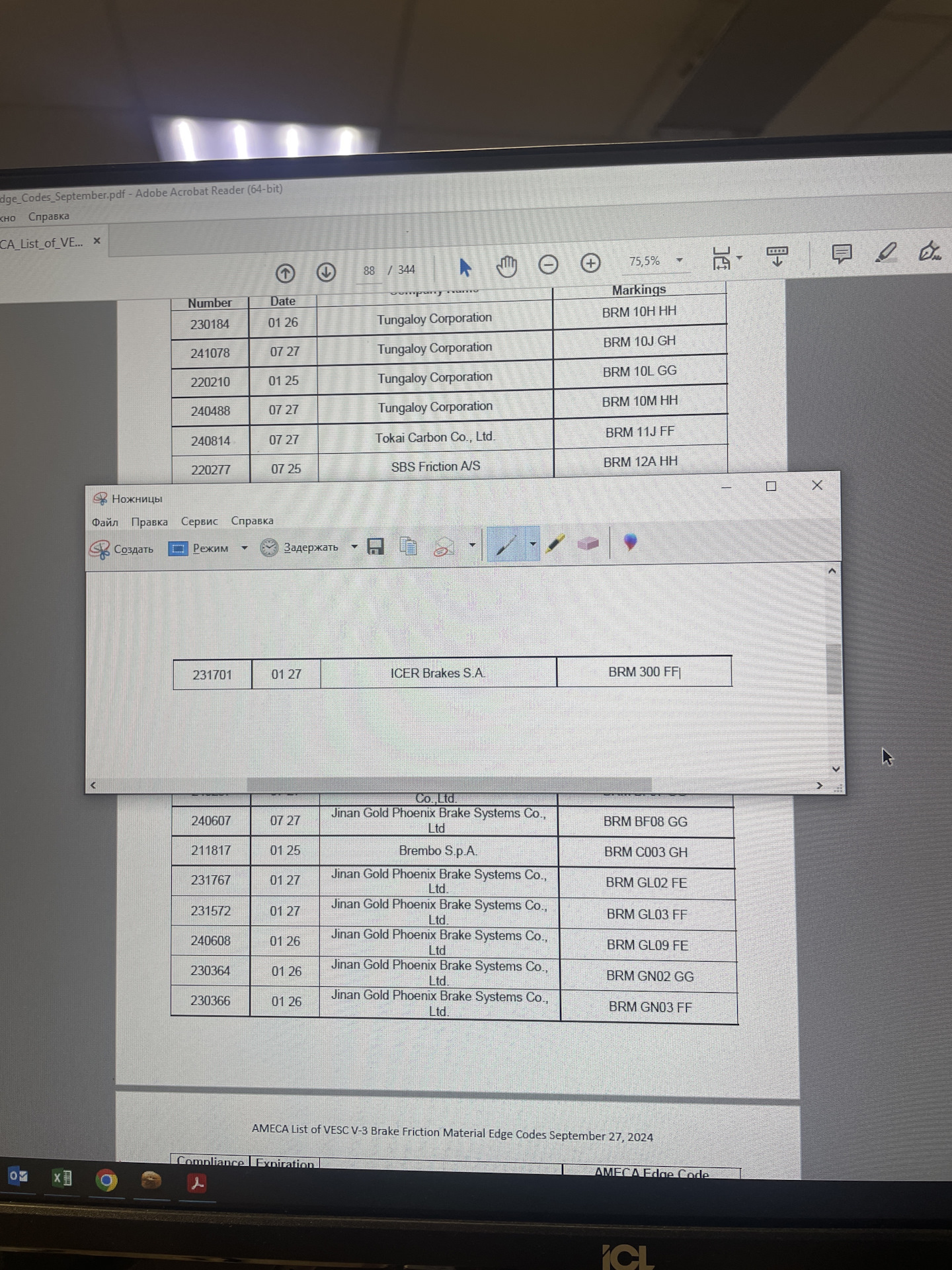

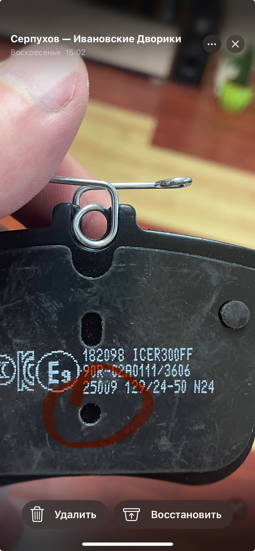

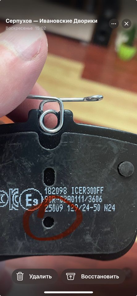

Чет не нашёл в таблице инфу про свои купленные колодки icer 182111 и 182098 на самих колодках стоит FF
Ну значит у них нет подтверждающего коэффициент трения сертификата AMECA…
Это плохо? Искать другие
petrunin-s
Надо искать не по каталожному номеру самой колодки, а по номеру смеси, указанной на колодке.
Аааа
fincons
Оно?
Скорее icer300 это смесь
petrunin-s
Оно?
Ищи по слову icer короче)
Есть такая))
petrunin-s
У них 300-я смесь. Сейчас ее уже нету в бюллетенях AMECO. Устарела. Сейчас там 330 смесь.
Лучше ? Тоесть?
У Вас отличные колодки. В свое время я делал их обзор.

Кстати на БОШах тоже серп снизу

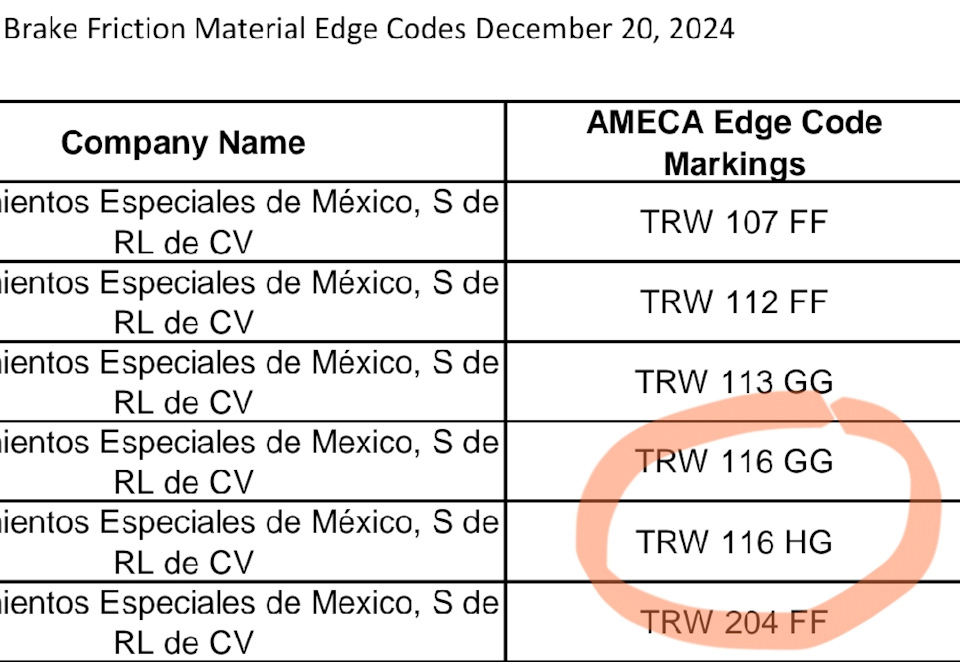

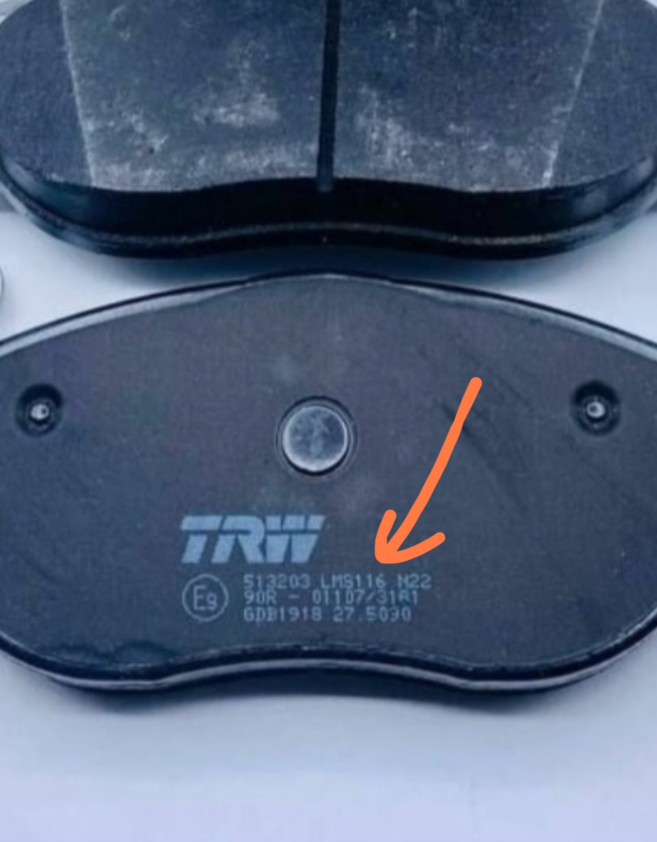

а TRW GDB1431 cмесь lms116 коэф HG ? это гуд ?
Ну как гуд… Я написал, что на холодную TRW 116 любят подъедать диски, а на горячую бывают плывут на 2ом 3ем торможении с больших скоростей.
Имхо, просто сама смесь не самая удачная.
Поспрашайте у тех, кто эти колодки ставил.
CasperHF
Осаживает эта смесь то что надо. Кстати раньше в каталоге Ameca lms116 имела индекс GF. Не думаю, что смесь поменяла состав, просто она реально "злая".

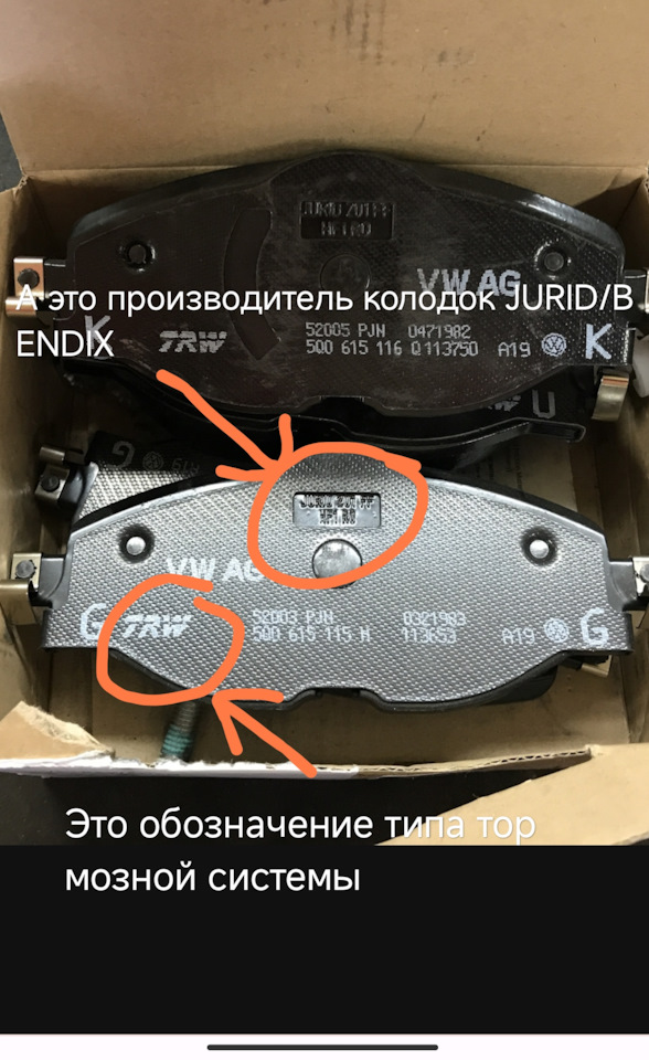

Опять двадцать пять. С завода НЕ ИДУТ колодки TRW. По крайней мере на современных кодиаках и октавиях.
С завода идут колодки JURID для тормозной системы TRW.

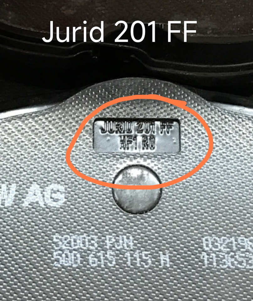

Я ещё не смотрел какие калодки там стоят. Но на Октавии а7 на которой я 6лет проездил стояли трв с завода. Но сейчас другое время
Нет там никаких трв

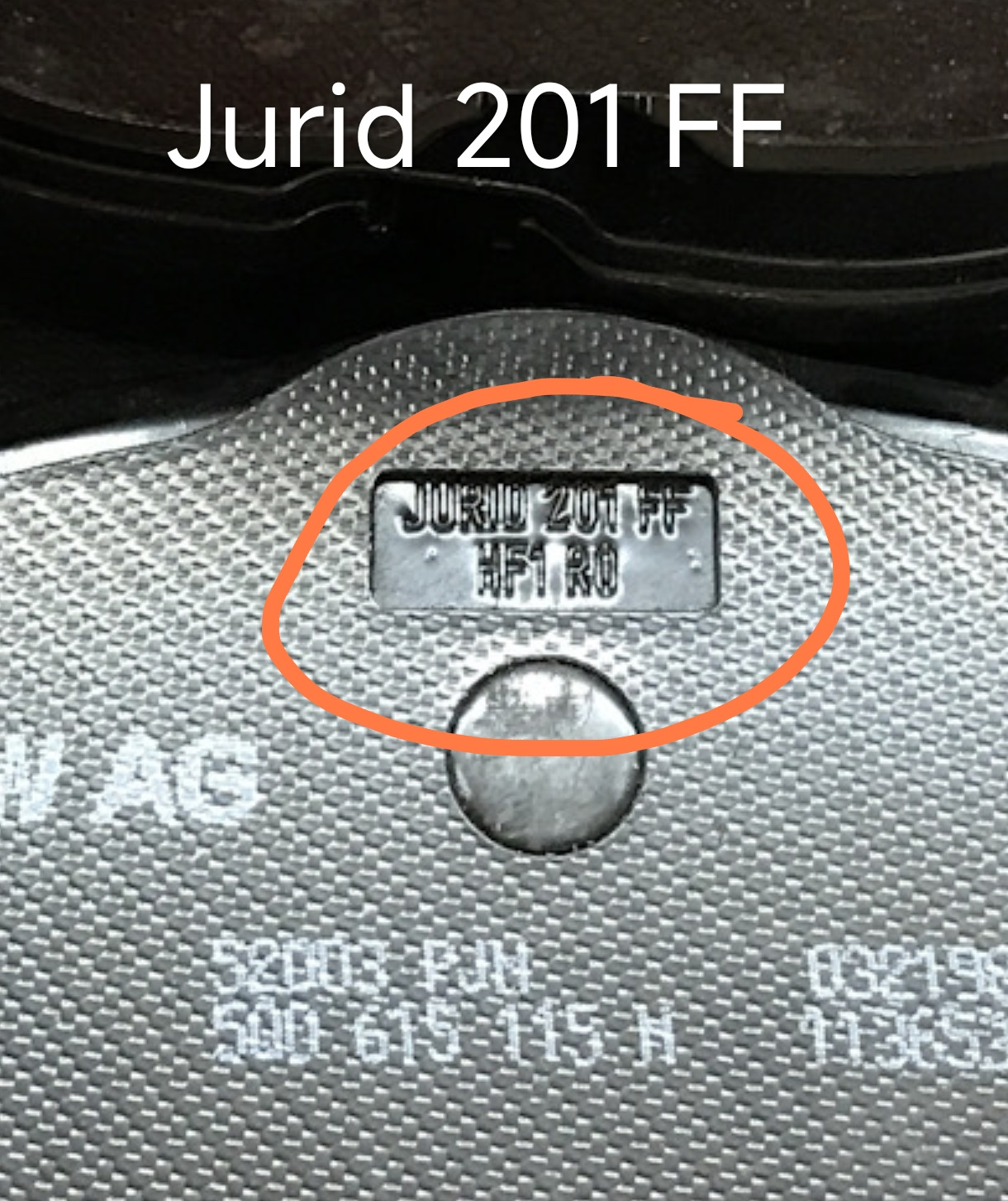

zhzhonnchik
Колодки JURID 201 с коэффициентом трения FF

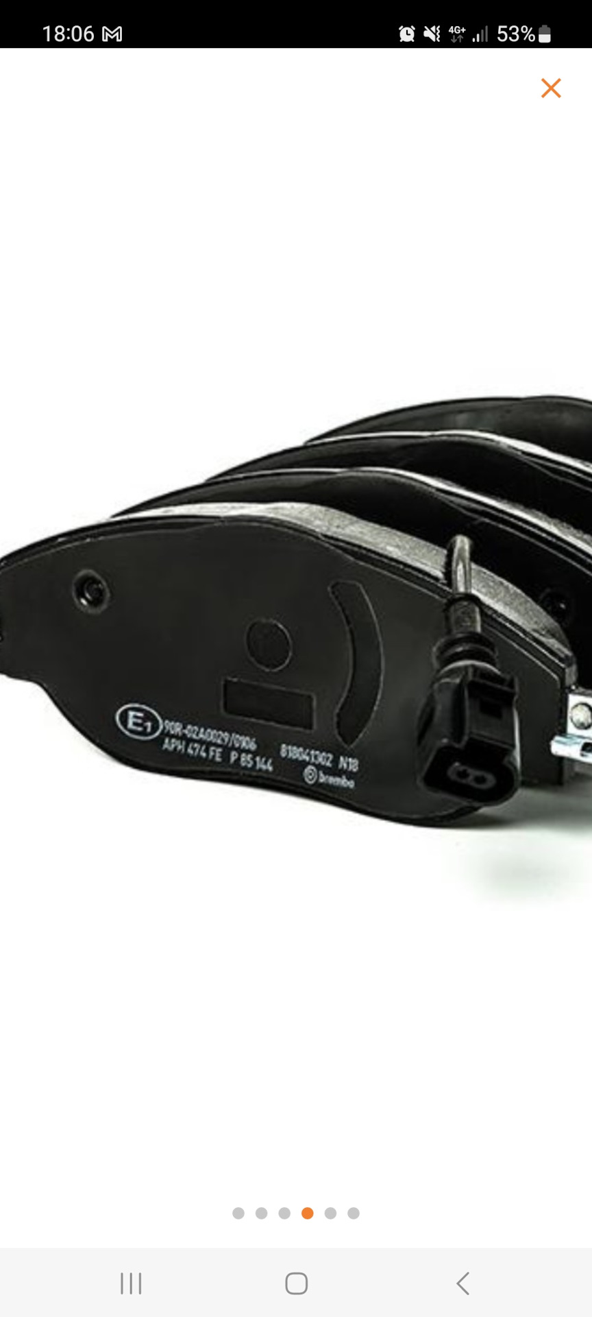

У меня Брембо перед FE а задние еще не поставленные АTE GF (кстати у них эти маркировки сразу на колодке указаны и не надо по смеси искать)
Это хорошо или плохо?)
Маркировки похожи как жесткость грифеля на карандашах в школе(VB B HB H H2)
Хорошо, что указано на колодках. Эту таблицу можно применять когда на колодках есть обозначение смеси, но нет обозначения коэффициента трения.
Коэффициент трения это не совсем жесткость или твердость феродо, а именно способность феродо создавать определенный "зацеп" с поверхностью диска.

FE? Это какие колодки? 85144 имеет индекс трения GF.
Пишет FE

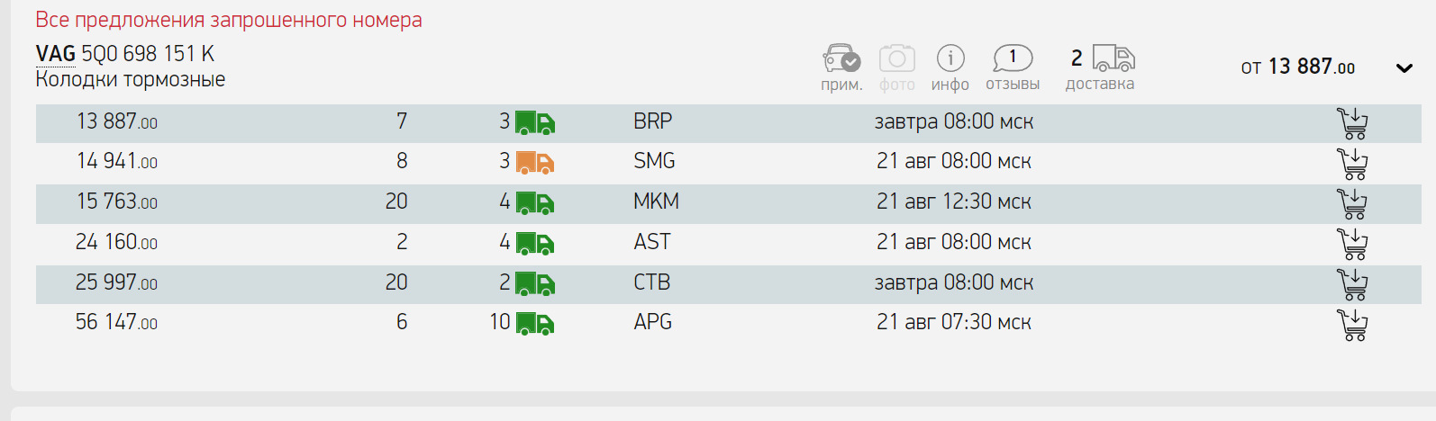

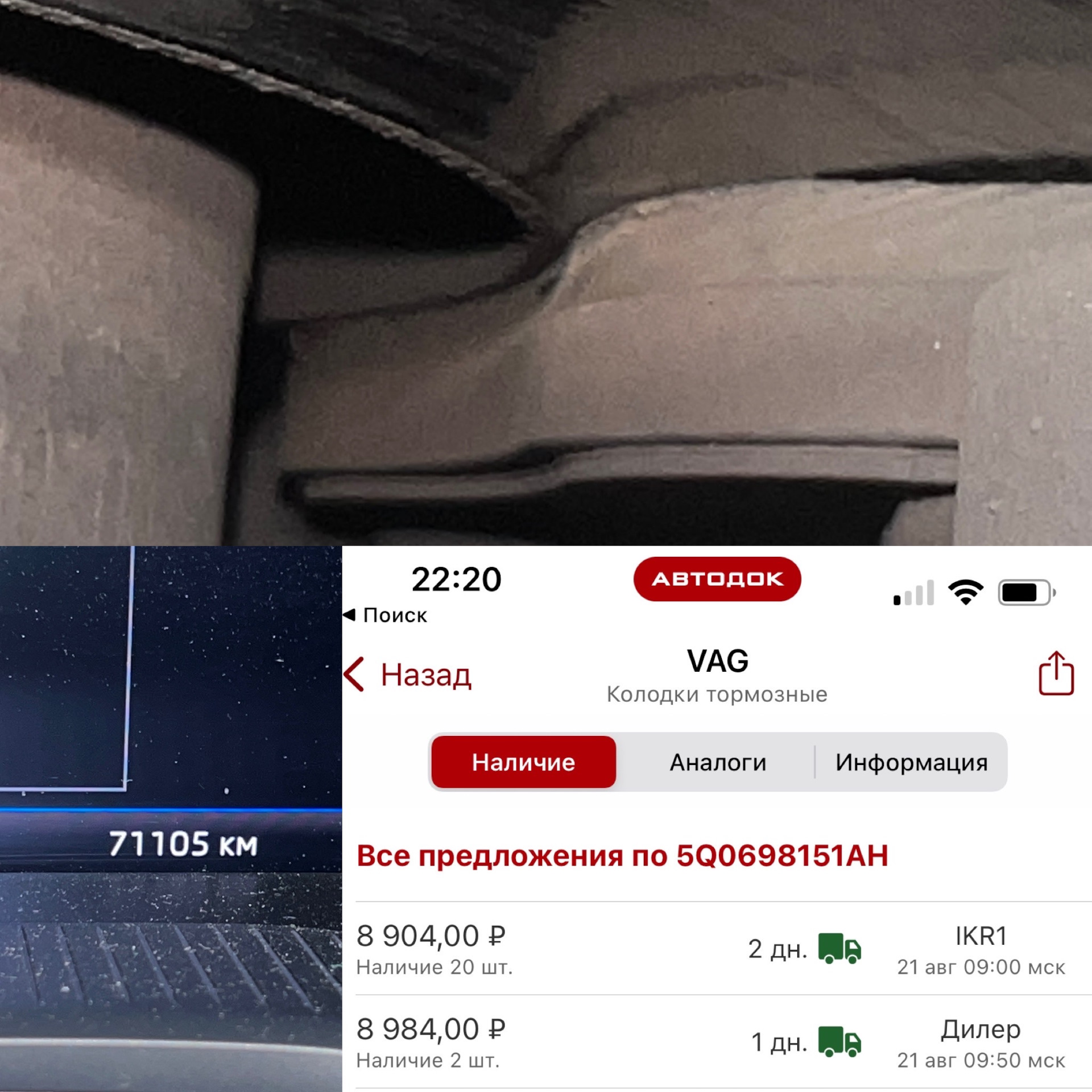

Чудовищную мощь стоковых выговских газонокосилок не обуздать подбором правильного коэффициента трения колодок. Тут нужен более серьезный подход.
Достаточно использовать стоковые колодки jurid 310 GG, они отлично тормозят, только стОят 13+ тысяч рублей.
Для пенсионеров и кто по трассе больше 110 не ездит можно использовать любые колодки.

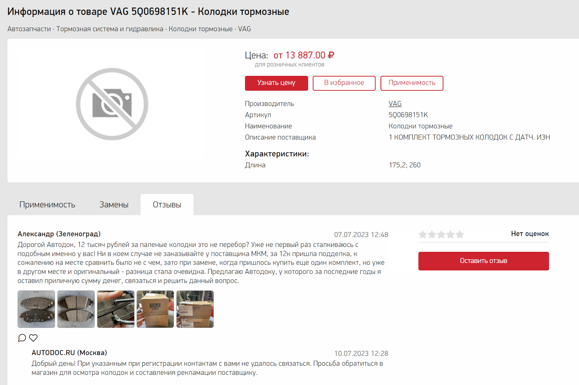

С такой ходимостью оригинала и его стоимостью, вопрос о замене на всякие аналоги вообще не стоит. Я так думаю под сотку докатаю.
Зажать 3тр на плече в 100ткм… ну такое себе.))
У тебя на картинке колодки для двигателя 1,4л
Для двигателя 2,0 бенз другие колодки и стОят они от 13 тыс. руб.
И кстати многие их меняют на 30-40 тыс. км, то есть каждое второе ТО. Не спорю кто-то и до 100 000 км катает колодки аля стиль "пенсионер".
Кроме того на оригинальные колодки сейчас очень много подделок. Можно отдать 13 косарей и купить барахло, в том числе и у некоторых дилеров и в интернет-магазинах.

Как узнать, что за смеси на этих колодках?
Я же русским по белому написал как узнать, поиском.
Бош
A-Performance
Ремса
Прекрасно. Благодарю.
Теперь мы все можем понять, что на всех колодках маркировки смеси могут отличаться очень сильно.
Ну в общем то так и есть. Для этого как раз и нужно пользоваться этой таблицей.
Я скажу больше.
Есть колодки textar 2473801, на них встречается 3 типа смеси FF, GF, GG, при этом стоят они все одинаково так как идут под одним партномером, а тормозят совершенно по разному.
Поэтому благодаря таблице можно узнать за что платишь и подойдут ли колодки под ваш стиль вождения.
Тема сисек не раскрыта. Где таблица, переводящая буквы (FF, HG) в цифры? Прикрепите в пост.
Также для обычного пользователя эти коэффициенты не дают ничего, а если мы ещё учтём, что не знаем что за диски у нас стоят и из чего они сделаны — вообще все рушится.
Тема сисек раскрывается поиском в интернете.
Ну если у нас в стоке GG спереди то поставив FF разница будет вполне очевидна.
Попробуйте, потом нам расскажете. Думаю придётся чуточку сильнее надавливать педаль, но вы этого особо не заметите.

Иногда бывает так, жмешь со всей дури на педаль тормоза, а тормозов то уже нет, потому что колодки перегреты, например, на сочинском серпантине в 30 градусную жару при полной загрузке авто.
А все почему, потому что вместо стоковых колодок были куплены сангшины, trialli, bapco, zekkert и иже с ними за 2000 руб, в надежде что тормозить они будут также как и стоковые колодки за 13000 руб.
А если не видно разницы, то зачем платить больше😁
Но это не всегда так работает.
Перегрев тормозов череват аварией. А этого никто не хочет я думаю.
Поэтому хотите сэкономить на колодках, но иметь при этом тормоза, то ориентируемся на коэффициент GG и бренды первого эшелона, textar, galfer, ate, brembo и т.п.
Обычно они стОят в 2 раза дешевле оригинала VAG, но тормозить могут также, а некоторые колодки даже лучше)

Привет, Саш!👋 Кстати, ICER по этой таблице имеет GG коэффициент, а стоят очень доступно!👍
Да и по ощущениям-не хуже стока.👍
А на колодке написано ICER 300FF…😂
Ну на колодках ICER ведь тоже может применяться разная смесь. Конкретно на передних колодках ICER для кодиака идет смесь icer 300 с коэффициентом FF.
На задних такая же смесь, Сереж!
Хочу на трассе их проверить, пока очень неплохие ощущения.))) Я к тому, что думал FF будет хуже ощутимо, но это не так. Задние диски за почти 700км очистились от проказы!😁
AID412
Самое главное внутренний мир колодки, считай коэффициент)
Хороший вариант.
Как сказал fincons выше не всегда буквы отражение коэффициента.
Касательно ICER даже лучше оказалось.
Это точно! Выходит так!👍
Для вас специально добавил в текст ссылку на информацию о том, что такое коэффициент трения колодок и зачем он нужен. 😁
Ну и "обычные владельцы" почитают, если это им будет интересно)
