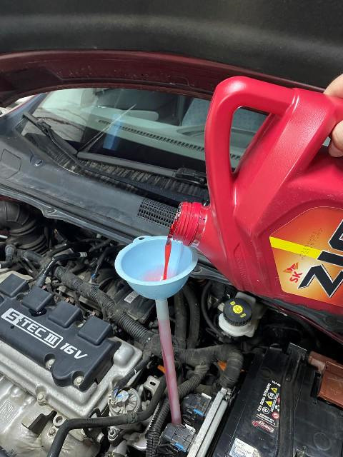

Хоть и пробег всего 23.000 решил заменить, помятуя о том, что у некоторых сливался откровенный шлак заводской заливки. Купил 3 канистры ZIC ATF DEXRON 6, из расчёта двух частичных замен в АКПП и раз или два заменить в ГУРе.
И таки да — слилась коричневая бурда, хотя после покупки при проверке уровня вытекало красное.
Во время слива качнули несколько раз морду — полилось активнее, всего слилось 5.75л, но мерная тара не точная. Залили 5.5л, потом из контрольного грамм 100 вылилось. Заливал через трубку от 30л баклажки из пивнушки. Очень удобно.
Откручивал контрольную пробку головкой — удобно и не мнёт грани, а вот закручивать из ямы неудобно — горячо, скользко и не видно отверстие. Лучше иметь чуть изогнутый накидной.

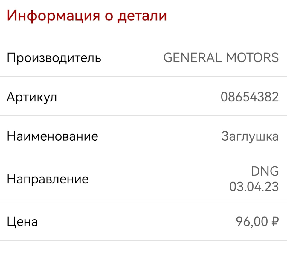

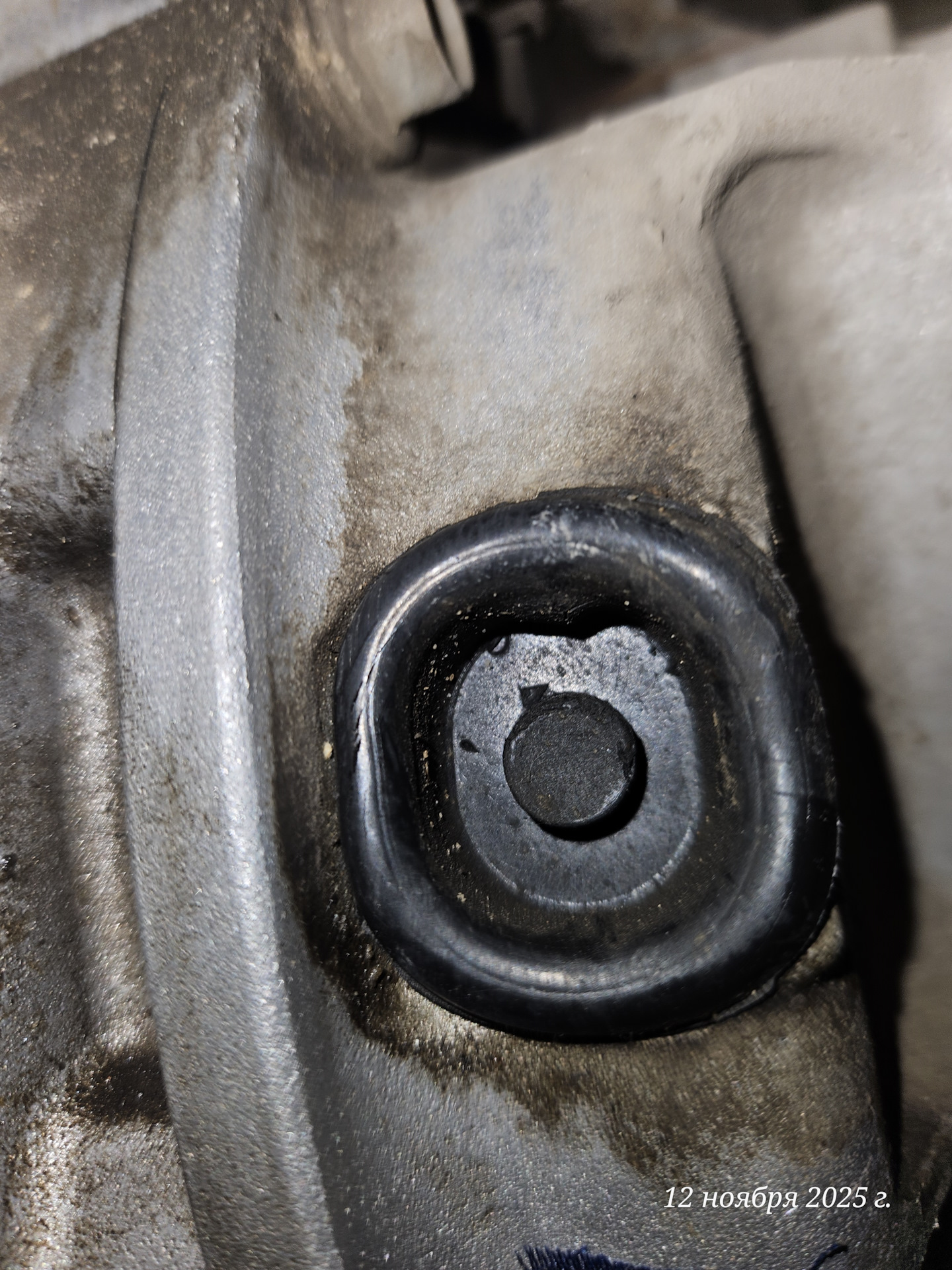

Кто знает такого где можно купить, это рядом акпп на поддона двигателя заглушка резиновые но они как пластик одного тронул и засыпало теперь надо найти
попробовать какую нить заглушку пола от восьмёрки может
Понял спасибо

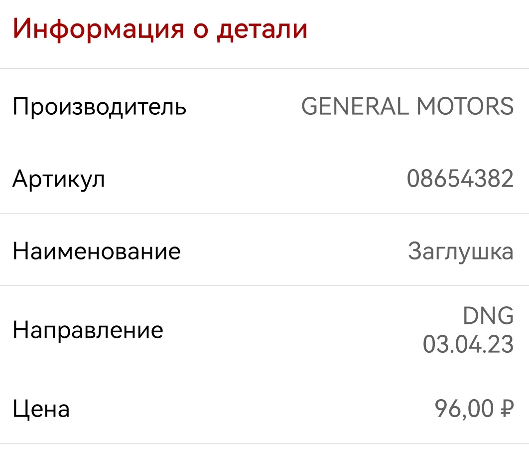

Было дело сервисник при проверке уровня сорвал грани, нашли временное решение — сверху болта без граней аргонной сваркой заварили гайку головкой чуть больше или чуть меньше не помню уже, и открутили аккуратно. И закрутили, и забыли про это😂, скоро предстоит замена масла в коробке, если есть артикул нужного болта, не могли бы скинуть? Тоже заказать надо
Так вот будет называться
