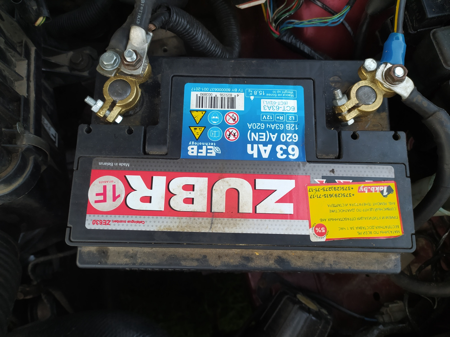

какой-то с разборки от мазда 3
Какие-то циферки. Не знаю, что значат. Может и с алика, так как был уже менян (прислали с куском родной проводки, которая присоединена к проводке от неродного датчика.

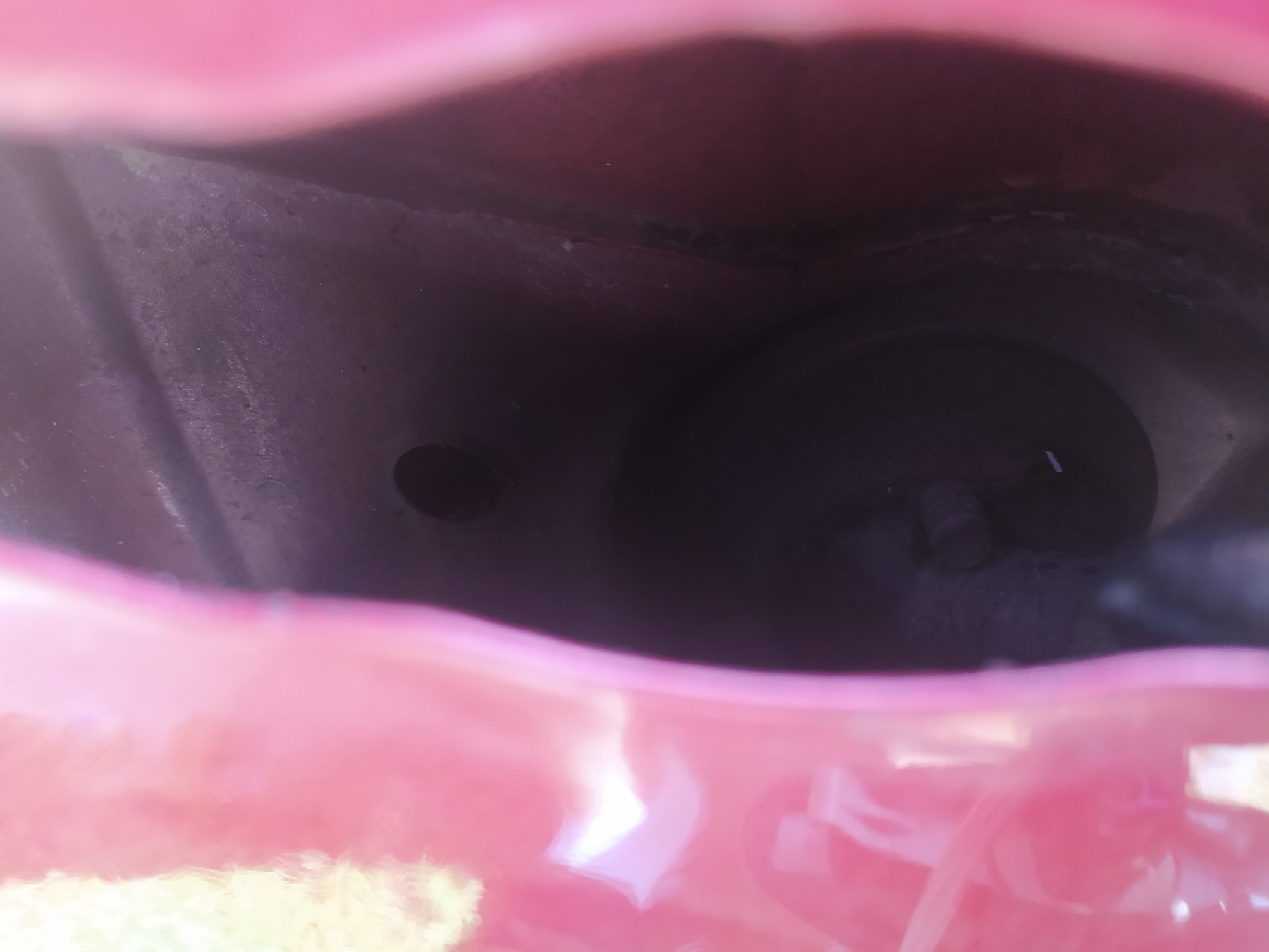

Вид через отверстие для правого поворотника на крыле. Резинку основной косы дырявить не захотел, так что пустил через заглушку, которая закрывает отверстие чуть левее основной косы (на фото видно эту дырочку) На удивление оказалось сквозное. Засунул в него провод и он вылез в салоне. Если честно, то достал его на ощупь, так что не покажу место выхода.
пустил провод над бардачком по силовой трубе торпедо и соединил с проводом на блоке климата. На улице было 38, а показывал 42. Покатал чуток уже вечером. Точно не уверен, но думаю, что на градуса 4 показывает больше и мне, честно говоря, вообще не критично.

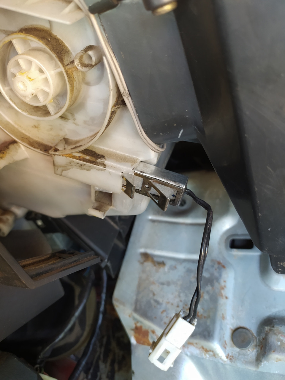

Этот датчик я искал очень долго и в итоге увидел его на фото корпуса печки, который стоял в продаже. Купил вместе с корпусом, так ещё и 2 шаговых двигателя бонусом досталось. И сейчас, на мой взгляд, САМОЕ ИНТЕРЕСНОЕ. Когда на улице сильный мороз и охота, чтобы машина при нажатии кнопки AUTO грела салон, так она вместо этого врубала вентилятор на всю и дула во все отверстия свежим морозным воздухом. Данную проблему я связываю с отсутствием этого датчика, так как блок климата не мог понять, что антифриз ещё холодный и смысла в таком обдуве нету совсем. Проверить, правда, смогу только зимой.
Впихиваем так и он плотненько встаёт, соприкасаясь с металлом корпуса радиатора печки
Фиксатор самой фишки чуток надломан, но держит
