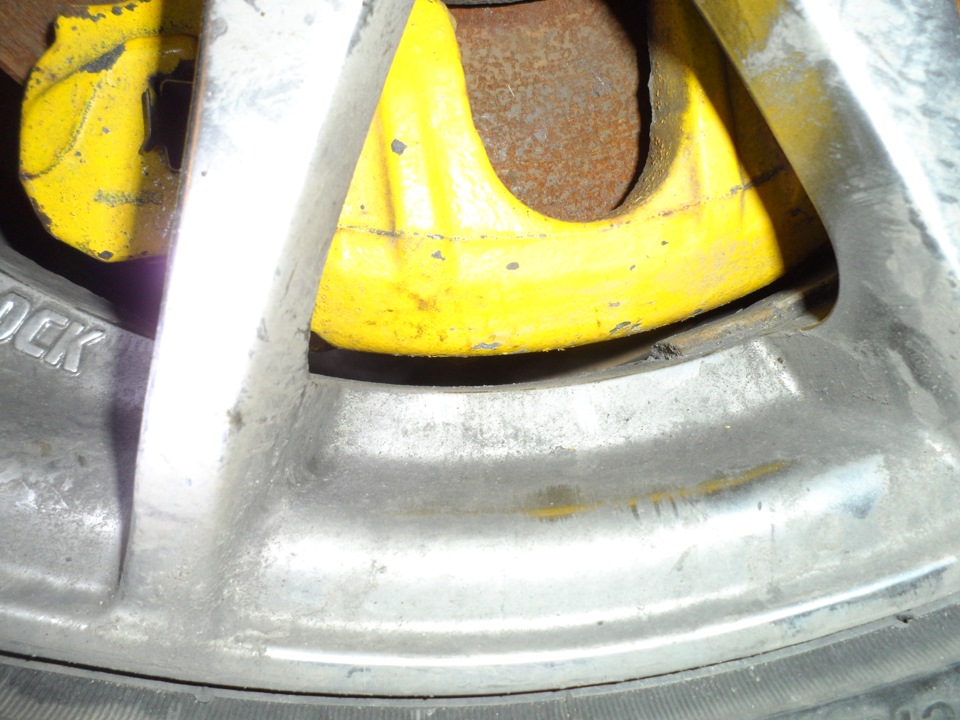

Нынче жизнь такая, что тормоза нужны хорошие, однажды я в этом убедился на собственном примере!
Можно было заказать с Владика комплект с Калдины, но это не наш метод)
По близости продавались запчасти с битого Авенсиса, решил скататься и примерить от него тормоза!
Так получилось, что в аварии пострадал правый суппорт и диск тормозной!
Решено было купить всё то, что хоть как-то могло пригодиться.
Что мы имеем на данный момент:
Суппорт и скоба левая с новым тормозным диском.
Всё уже отпескоструено и покрашено в жёлтый цвет!
Куплены новые колёсные шпильки и ремкомплект для суппорта.
Правый суппорт с гнутыми направляющими и без скоб направляющих под колодки, скорее всего буду брать на разборе другой, а диск тормозной закажу новый…
Осталось выточить проставочные шайбы под диск как в случае установки Калдиновских тормозов!
Точить диск не нужно, он так и останется 277мм!
Диски влезут только r15
Поршень на суппорте 57мм(родной 54мм)

Я так понял, что скоба и суппорт от авенсиса, а тормозной диск можно от Левина
Посмотрел на схеме. Пять шпилек!
Тогда получается диски тормозные нужно от левина ставить
Они очень легко сверлятся! Проблем не возникает!
ну теперь то ясно -а я голову то ломаю))

Привет. А проставки на сам кулак не нужны?
Суппорт по креплениям подходит к кулаку?
Кстати интересное решение
Суппорт как родной встаёт по этим отверстиям!

Я что то не очень догоняю с какого авенсиса-у них у всех ступица 5 ти шпилечная была
Какой год авенсиса?
www.japancats.ru/toyota/G…Title=ZZT251R-AWMNKW#g&n4
