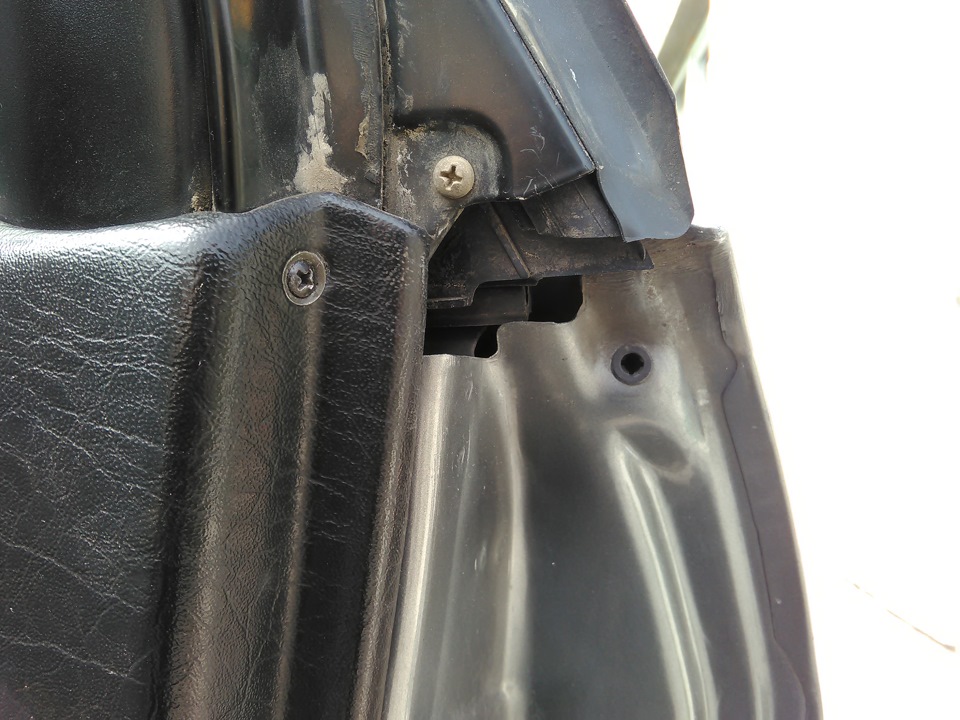

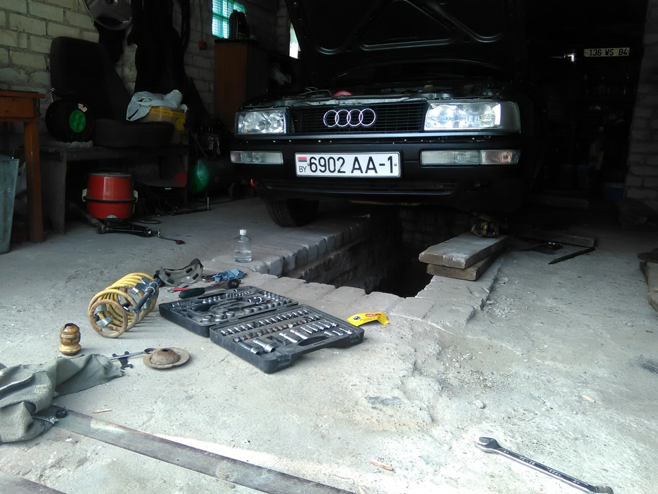

Здравствуйте! В последнее время что-то начало постукивать с левой стороны. Решил осмотреть подвеску и узнать что же стучит. Разбирая подвеску в глаза сразу же бросилось состояние опорного подшипника, он не в лучшем состоянии.

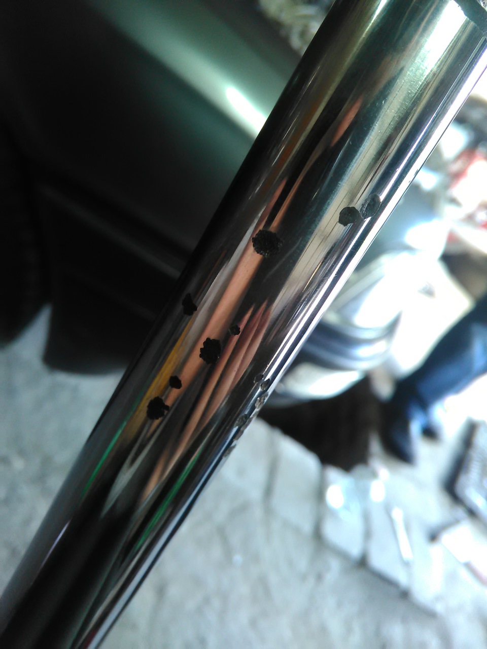

Разбирая далее была увидена такая вот картина:
Амортизаторы стоят фирмы Meyle, проехали примерно 20-25 тысяч.

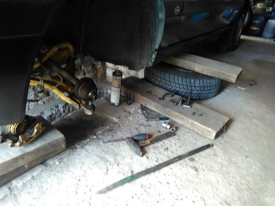

Так же при разборе в глаза бросилось состояние колодок. Левая колодка была изношена почти полностью, а правая была как новая.
Купил колодки и чуть-чуть обслужил суппорт и скобу.

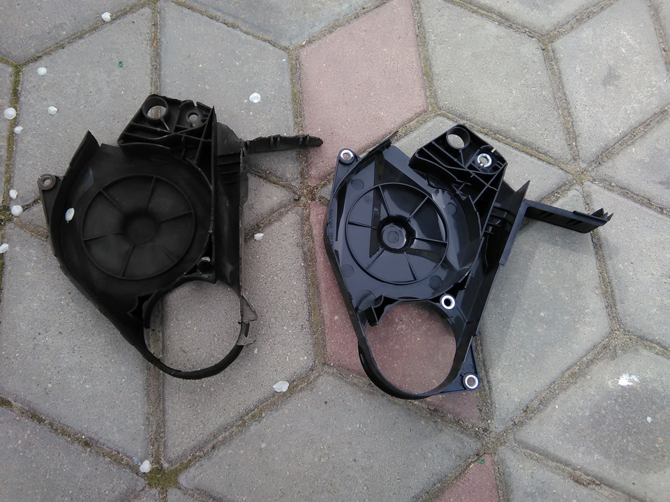

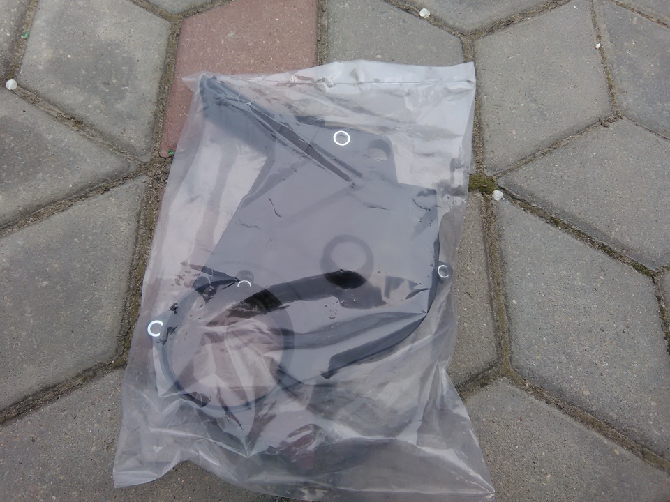

Так же заменил защиту ГРМ нижнюю, а то писк надоел.
Защита просто так не стала, а только после доработки строительным ножом, а то она упиралась в ролик.

Ролик нужно было в другую сторону перекрутить, тогда защита становится.
Оооо, спасибо!)
